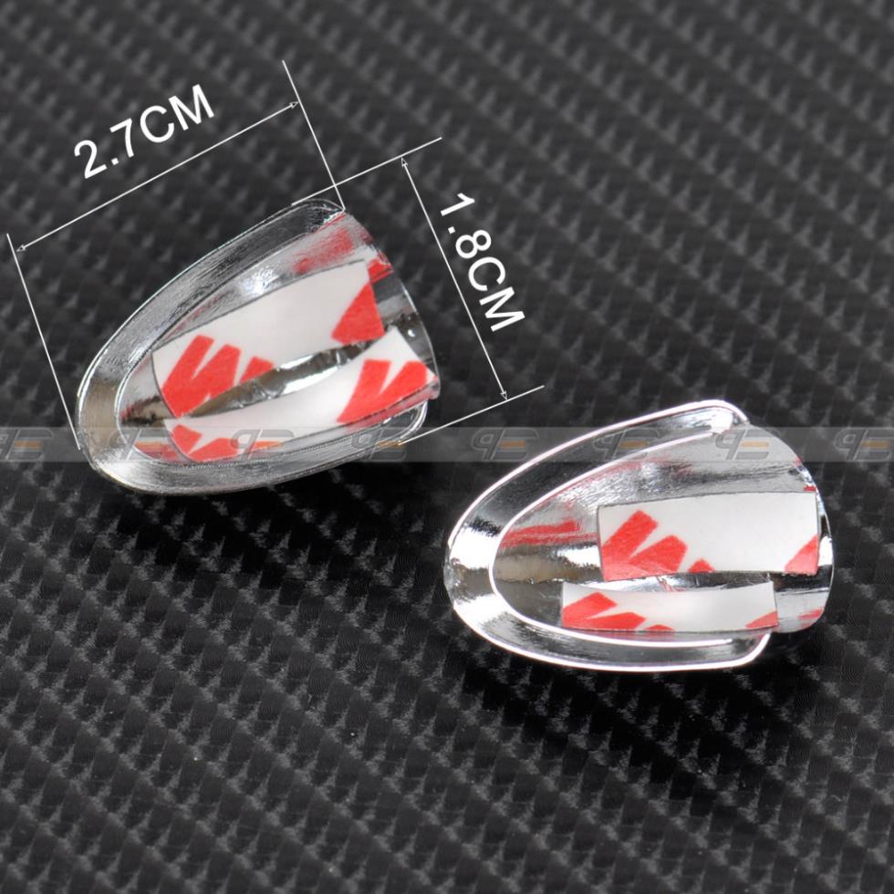

    kafaların üzerine yapıştırılan koruyucu kapaklar varmış Yusuf dün akşam merak ettim araştırırken buldum, lakin denemeden verim alabilirmiyiz anlamak zor,
  6. Yusuf
    mantıklı ben kalın bantla şapka yapmayı bile düşündük kafalarına. bu koruyucu kapakların yapılma amacı farklı herhalde.

    Bunlar bu amaçla değildir sırf estetik krom havası versin gibi donma engellemeyi nasıl yapacak?
  9. erenuzel41
    6,306
    denemeden verim alabilirmiyiz bilemem dedim, bunlar görünüş amaçlı estetik amaçlı bunların ışıklı olanları var, ancak ışıklı olanı ledlidir normal ampul olsa çalışırken ısınır fıskiyeyide ısıtır.
