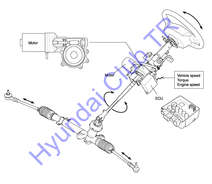

    Cevabınız için teşekkürler. Yani datası zarar görse bu beyni bozulan araçların bazen kendi kendine silecekleri çalıştırdığı filan söyleniyor böyle şeylermi olur veya Allah göstermesin giderken direksiyon kitlenmesi filan olurmu.
  18. MSC
    25,010
    17,693
    Hayır olmaz, eps sistemi can hattı üzerinden beyin ile haberleşiyor, bu cihazlar genelde k-line kullanır. Yani en kötü k-line entegresi bozulur, beyin çalışmaya devam eder sadece obd port ile iletişimi kesilir.
  19. Ersin
    Ek olarak EPS arızalarında Direksiyon kitlenme olmuyor. EPS sadece yardımcı bir motordur , direksiyon sistemi mekanik bir sistemdir Eps motoru sadece yardımcı bir elemandır. Eps arızalarında görülen en büyük sıkıntı direksiyonun sertleşmesidir. Zaten hidrolik direksiyonu olmayan araçlardan hatırlandığı üzere araç giderken direksiyonu sertte olmuyor :)
