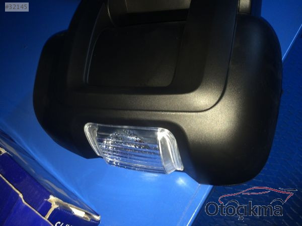

  14. koray2907
    abi özlettin kendini ya :) Çok hoş olmuş, sinyal led düşünüyor musun aynaya
    mursel_balci bunu beğendi.
  15. mursel_balci
    6,787
    aslında aynayı sökünce ilk iş camın arkasına led koyup ön taraftan görünüp görünmediğine baktım. ama maalesef ayna ışık geçirmiyor. eğer geçirseydi ok şeklinde elantraya yaptığım gibi led koyacaktım. belki aynanın arka kısmında ledin olduğu yeri biraz kazırsam ışık geçirir ama bilmiyorum denemek lazım. şimdilik ayna altı ışıklandırma yaptım. sağ aynaya henüz bir şey yapmadım onu sökünce onda tekrar denerim. aynanın dış kısmına ise led düşünmüyorum. ne kadar düzgün yapılırsa yapılsın orjinal gibi durmuyor maalesef.
  16. koray2907
    aynen abi doğru diyorsun.. peki aynanın altına buna benzer bi sinyal taksan nasıl olur? daha güzel ve orjinal sinyal lambası da uydurulabilir
    Ya da aynanın arkasına led koyup, ledin ışığı kenarlarından yansıyarak yansa nasıl olur?
    bu mantıkla yancak yani.. hatta baca bantları var, nikelaj görünümünde, ışığı yansıtsın diye ayna içine ondan kaplayabilirsin
