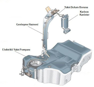

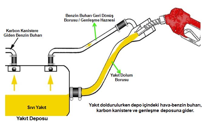

    Yedek depo yoktur, genleşme tankı vardır. Aman dostlar çok dikkat. Opet'e devam yoksa PO.
  16. sunbeki
    sunbeki Kayıtlı Üye
    21 Ocak 2017
    889
    1,178
    Adem
    77-YALOVA
    İ20 GB 1.4 MPI (2014-2020)
    Hyundai'lerde bu şekilde midir bilmiyorum ama farklı olduğunu zannetmiyorum. Aşağıdaki çizimde depo kapağı ile deponun arasında iki boru hattı var. Birisi dolum yapılırken yakıtın depoya ulaşmasını sağlayan hat, diğeri ise genleşme tankı denilen kısım. Yakıt dolumu yapılırken, pompanın ucuna yakıt değdiği an dolum kesiliyor. Bu da depo kapağının 15-20 cm altına kadar yakıt dolduruluyor demektir. Pompa otomatik attıktan sonra zorla doldurulan benzin de genleşme haznesine doluyor demek ki. Eğer genleşme haznesine de yakıt doldurulmuşsa bence yakıt tüketilirken ilk boşanacak olan kısım genleşme tankı olur.
    [​IMG] [​IMG]
    Son düzenleme: 13 Mart 2017
    ozgurcan333666 bunu beğendi.
