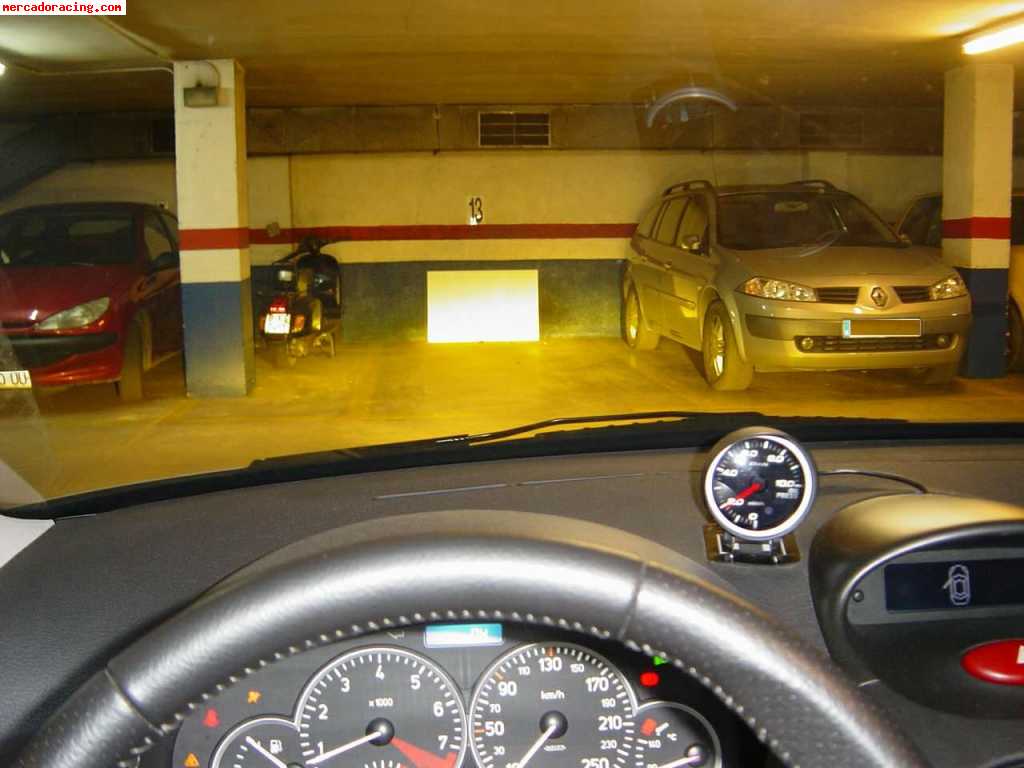

    benim önceki iki aracımdada sislerimdeki xenon kitlerime yurtdışından 3000k koyu sarı zaten (Fog Light) diye geçer yani sis rengi bu ampüllerden almışdım fark olmazmı tabiki çok büyük fark var koyu sarı olduğu için dumanı deliyor sıfır sisde açın dumanı bıçak gibi yarıyor zaten ben şekil görüntü için almadım tamamen sürüş kalitesi ve güvenlikli sürüş için aldım faydası çok fazla var yağmurlu karlı havada çok güzel gösteriyor..
    şurdan iki örnek veriyim adam a5 in sislerine takmış arada kısalarını yakıyor orjinal bixenon aradaki farkı karda bile olsa görebilirsin
    http://www.youtube.com/watch?v=JaI838rFu0Y
    Buda adam siste geliyor projektörlerde 3000k xenon var ışın kılıcı gibi sisi nasıl yardığını görebilirsin
    http://www.youtube.com/watch?v=_uOQKpo70dg

    Abi çok mu sarı bu 3000k

    Evet :)
    Buda renk scalasında yeri.
