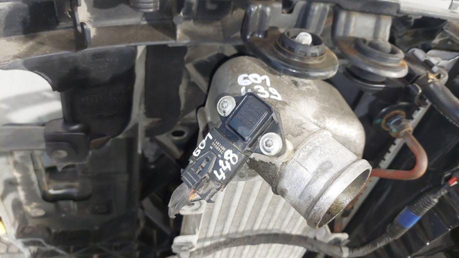

    Arkadaşlar kafama takılan bir soru daha var. Bu arabada Emme basınç sensöründen başka turbo basınç sensörü varmı? Varsa nerede? (Ben kendim turbo hattının tüm borularını ve intercooler söktüm. Buralarda bir sensör görmedim) Bu araba Turbo basıncını nereden okuyor? Tabi burada şunuda belirteyim ben diğer sensörlerin temizliklerini yaptım.

    merhaba
    başka yerden okumuyor.
    intercooler üzerindeki basınç sensöründen okuyor.

    Turbo basıncını ölçen parça İntercooler üzerinde dediniz değilmi? Yani emme manifoltu üzerinde olan Map değil. Yani İntercooler üzerinde bir sensör daha var. Ben orada bir sensör görmedim di. Tekrar kontrol edelim. Sorun bu sensör olabilir? Ayrıca her halükarda Size yada Sizlerin önereceği bir Ustaya ihtiyacımız var.

    bu şekilde intercooler üzerinde MAP sensörü.

    2006 model 1.5 crdi kia cerato. benim araçta böyle birşey yok. Sadece, İntercoolerdan sonra, emme manifolt üstünde var.

    Bu fotoğraftaki 2007-8-9 modelinki hocam.1.5 crdide kaputu açıp , motorun üstündeki plastiği kaldırırsan direkt karşında.Dediğiniz gibi emme manifold üstünde.

    benim kafa era'ya gitti, 1.5 cerato'da dediğiniz gibi. 1.6 makyajlı ceratoda intercooler üzerinde.
