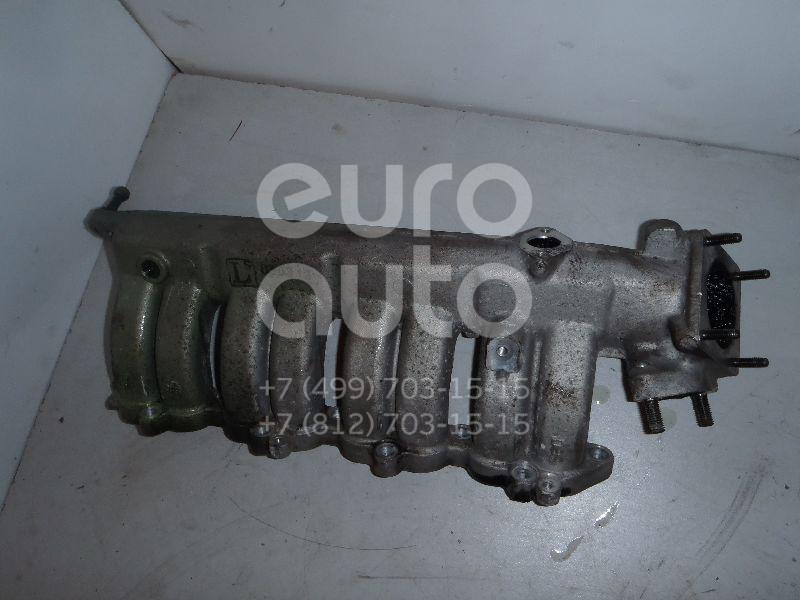

    Arkadaşlar bizim Usta bunların emmesinde port olmaz dedi. Sen eminmisin dedi. Ne diyeyim? Kat iptali yarın yaptıracağım. 2 kat da söktüreceğim.
    Birde bunu sorayım da Bir sürpriz daha çıkmasın. 2006 Kia Cerato 1.5 Crdi. Bu beyin bizim araca ait dimi.

    port değil..
    emmede 8 deliktir
    4 tanesi açık,4 tanesinde klape vardır.
    bazı 1.1-1.4-1.5 crdi lerde klape olmuyor.
    buda 1.6cri 128lik emme ve klapeleri.2 tane eksik söktürürken foto.su :)

    "28310-2A101" emme manifoldu, bunda klape yokmuş. bende dikkat etmemiştim, katalogdan bakınca gördüm.
