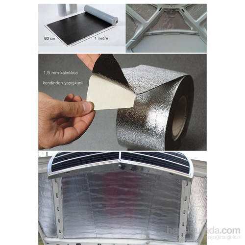

    Benim arabada 2 kere lpg tank tadilatı yapılmasından dolayı bagajın tabanı delikdeşik.(simit tanka geçtim.)Bende bu bagajda madem delikler var.Komple yalıtım yapmak istiyorum.Hem ses hemde o deliklerden kurtulmak için.Belki daha sonra başka yerlere de yapabilirim.Ama şimdilik bagajdan başlıyayım diyorum.Belki bagaj kapısının altını da kaplayacam.Daha sonra motor bölümünde amörtisör takozlarının olduğu yerler yani motorun haznesinin yanlarında da bir kaç vida deliği var.Oraları da kaplamak istiyorum.Belki ilerde kapı içlerini de kaplayabilirim.
    Şimdi benim sorum bu uygulamalar için şu sitedeki ürün işimi görür mü?MxS ISI SU SES Yalıtım Rulosu 90f6045 Fiyatı - Taksit SeçenekleriVe bagaj için ne kadar almam gerek.Mesela 2-3 rulo alırsam yeterli olur mu?Birde bagaj kapağının yayı bozulmuş.İkide bir kapak düşüp duruyor.Acaba bagaja şu bagaj pistonlardan alıp taksam iş görür mü?

    o bant bitüself benzeri birşey sanırsam iş görür ama büyük delikleri bence önce sac kaynatarak kapatıp üzerine antipas sonrası son olarak bunu yaparsanız daha iyi olur. küçük deliklerde sıkıntı olmaz.

    Mürsel abi delikler o kadar çok geniş değiller.Anca 1 cm çapında falanlar. işte lpg bacası genişliğinde.Diğerleri vida deliği.Su almıyor ama toz ve de ses alıyor. Acaba o geniş deliklere 2 taraflı yapıştıra bilirsem işi görür herhalde.Öyle kaynak ile falan uğraşmak istemiyorum.
    Acaba ne kadar işimi görür komple bagaj için. Bagaj kapısı altı ve taban için.Döşemelerini sökebilirsem belki bagaj döşemesinin altını da kaplayabilirim.Herhalde bu yapışkan 1m. boyunda 60cm. eninde.Açıkça yazmamışlar.Alıp havalar ısınınca kaplayacam.Bagajın durumu berbat.

    1 cm ise sıkıntı olmaz. bagajın genişliğine göre ne kadar kullanacğını tahmin edebilirsin. o rulolar genellikle 10 metre uzunluğundadır. enleri ise değişebiliyor sanırım 10-15 cmden başlayıp 40 cm e kadar olması lazım.

    Ürün özelliklerinde 1m.uzunluk,60cm.Genişlik demişler fakat kalınlığa 1,5 yazmışlar.Herhalde 1,5mm dir.Bakalım alıp deneyecem.İşe yarar herhalde.
    Hımm resme yazmışlar.1,5mm diye.3 rulo yeter de artar herhalde.Evde de bir kaç yerde kullancam aratarsa.
  17. mursel_balci
    6,789
    evet o şekilde yazmışlar benim bahsettiğim 2. resimde olan rulo halinde görünenden. yani bu zamana kadar kullandıklarım o şekildeydi. uygulaması daha kolay oluyor.

    Bende öyle zannettim de 60cm diyor.Artık 4 rulo alacam.Ancak yeter. Artanıda başka yerlerde kullanırım.Evde de var.Özellikle penceredeki mermerler.Dışarının ısısını direk içeri alıyor.Camlar plastik pencere ama mermer ısıyı yansıtıyor.Onun üzerine de yapıştırmayı düşünüyorum.İlerde arabanın kapı işlerinede yapacam.O biraz uğraştırıcı iş.Bagajı halledeyim.Sonra yazın havalar düzelsin.Kapı döşemelerini söküp oraları da yapacam.
