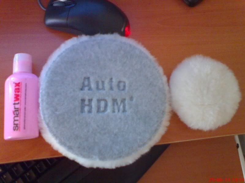

    Dar ve kıvrımlı yerler için 75 mm spot tabla, düz ve geniş alanlar için 150 mm tabla alabilirsiniz. Fotodakiler de benim en son aldığım kaliteli post pedler. Erdem boyadan aldım ben, fazla pahalı sayılmaz. Yapı marketlerdeki süngerler 1 kullanımda parçalanıp dağılıyor, hiç tavsiye etmem.
    Makineyle polisaj öncesi de youtube da bolca video izlemekte fayda var. car polishing yazarsanız bolca video bulursunuz.

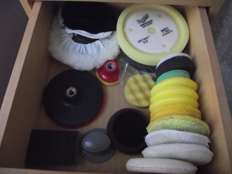

    Bunlar da 1-2 parça el ve makine pedleri
