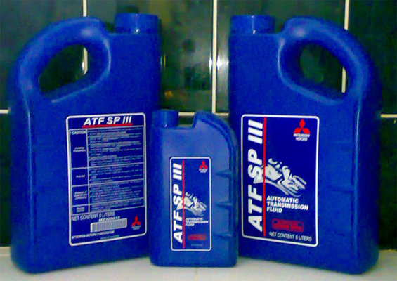

    burada çok yanlış yağ önerileri yapılıyor. Hyundai'nin kullandığı şanzımanlar Mitsubishi'ye aittir ve mitsubishinin yine kendisine özel DIAMOND SP-III standartındaki yağını kullanır.
    Özelliklerinde bu standartı karşılamayan hiç bir yağı kullanmayın. Şimdi birşey olmasa da ileride kesinlikle şanzımana zarar verirsiniz. Gulf kullanmayın, şanzıman patlatanı gördüm diyorum, bir ildeki bayiisi arkadaşım o bile önermiyor diyorum halen daha bu yağı öneren arkadaşlar var. 2-3.000 verip şanzımanı revizyon ettireceğinize adam gibi standartı karşılayan KALİTELİ yağ kullanın. ELF Gulf mulf hikaye...

    Eski snzimanlarda srtandart sp3 degil.2004 sonrasi cogu modelin sp3.

    gulf multivehicle atf nin PDF ine bakmadin sanirim
    Hyundai/Kia/mitsubishi spII / SP III karsilar yaziyor.
    patlayan sanziman gormen (yağdan olduğunu kanitlayamayacaksin doğal olarak) veya gulf bayisi arkadasinin onermemesi (belki kar marji düşüktür onermez bunu bilemeyiz)
    burasi forum insanlar deneyimlerini ve bildiklerini paylasacak.
