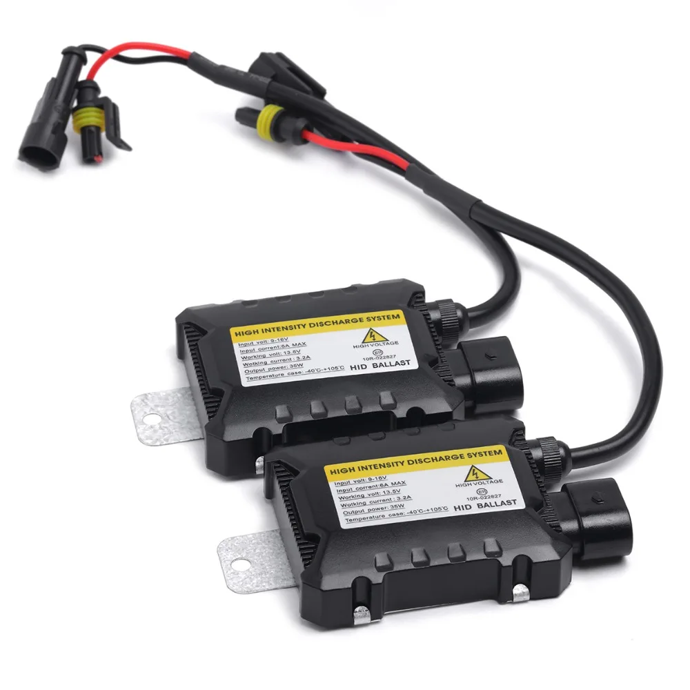

    Ampülü değil yahu . Xenon sistemlerin güç besleme sistemi olur. Adaptör gibi düşünün. Aracın normal farların güç beslemesi bu adaptöre takılır . Sonrasında xenon lambaya takılır. Zenon motoru vs olarak geçiyordu.
    Şimdi hatırladım Balast olarak geçiyor.
    Yani Xenon sistemini komple iptal etmiş olacaksınız .

    Bu balanstlardan yok bende ustam yine kontrol ederim

    Bunlar olmadan nasıl xenon bağlanmış anlamadım , yeni bir teknoloji çıktıysa bilmem. Led mi yoksa far ampülleri ?

    Benim araçta kaputun sağında ve solunda çamurluğa iç tarafında duruyor.
    Xenon takmak istesem devresi hazır yani.

    Çok anlamam kutu üzre den kontrolettim Led bunlar ustam özür dilerim
