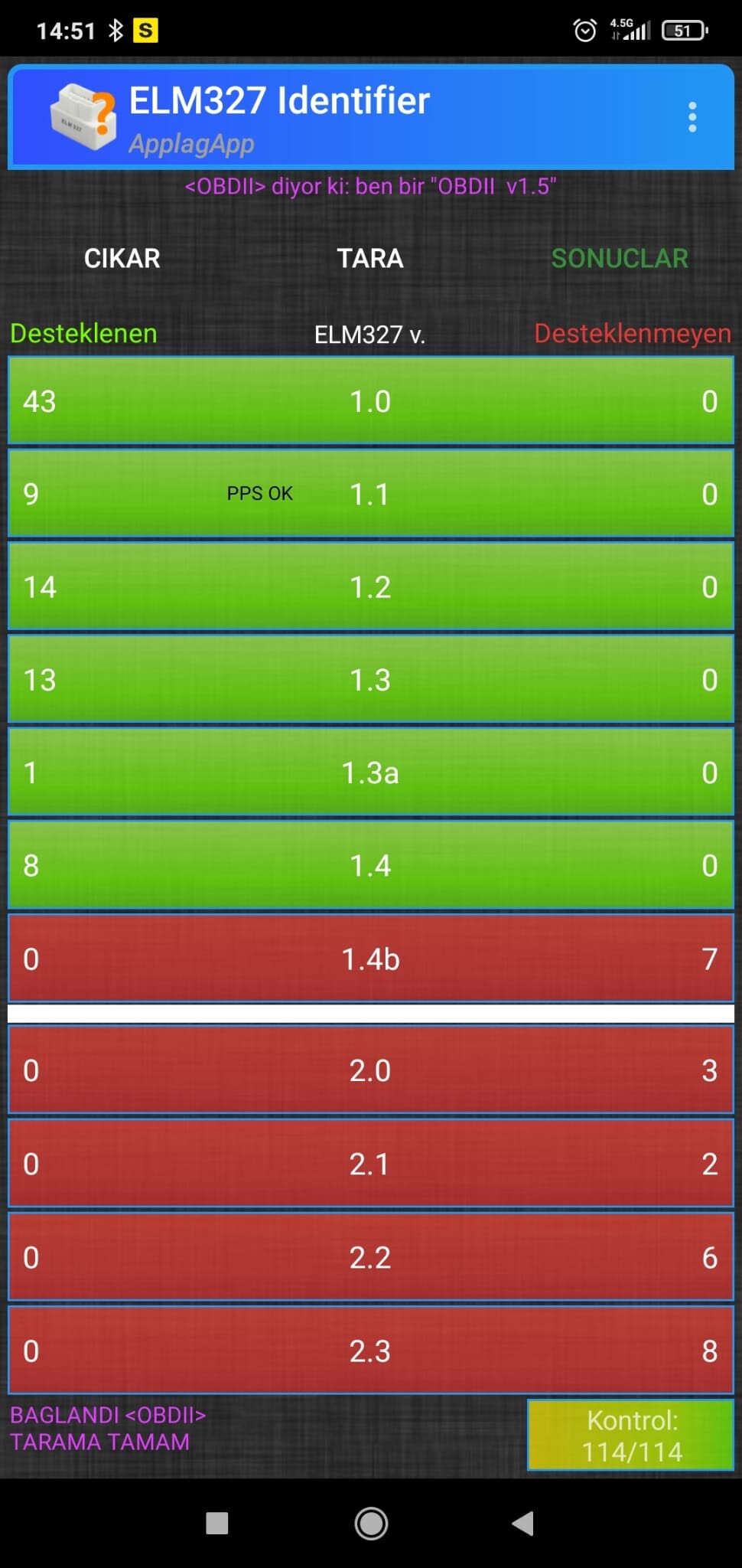

    Elm327 siparişi verdim umarım orjinal çıkar bu arada "ELM327 Identifier" diye bir program varmış google play de bununla orjinalmi değilmi anlaşılıyormuş bilgisi olan varmı?
    MAERKEK bunu beğendi.

    @EraMotor programı denedim elm 1.5 olduğunu söyledi . En altta sadece 2.3 versiyonuna ait parametreleri yapamıyormuş benim cihaz.
    Orjinal olarak kabul ettim . Arıza silme işlemini de başka bir araçta başarıyla yapmıştım.

    Bendekindede durum bu;

    Wifi ile bağlanıyorum belki ondan farklılık olabilir
