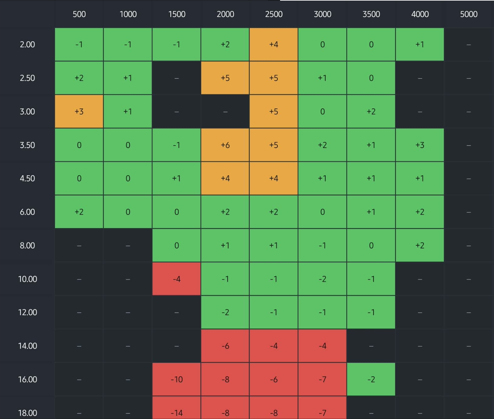

    Merhaba, bendeki sürüm 1.0.6 (derleme 6), eğer otomatik güncellenmediyse muhtemelen testi bu sürümle yaptım. Şimdi Yük Ekseni Yönetimi'nden MAP/MAF (Fiziksel)'e ayarladım, mevcut verileri sildi. Yarın 100 km kadar yol yapacağım, sonuçları tekrar paylaşırım. Umarım bu mesafe sağlıklı bir sonuç için yeterli olur. İlginiz için teşekkür ederim.

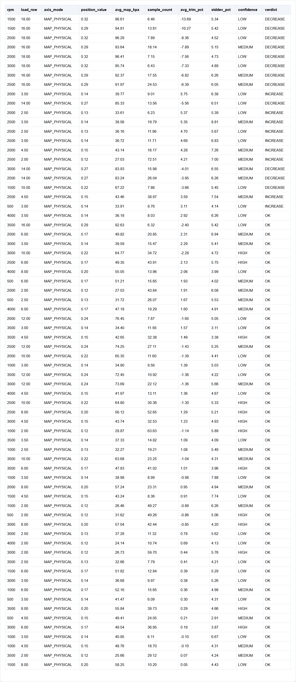

    Tekrar merhaba, değerler bu şekilde, maalesef 92/144 hücrede kaldım, sebebini de şöyle tahmin ediyorum. Rutin kullanımımda 4.000-4.500 devri çok nadir görüyorum, 4.500 üstünü ise "henüz hiç görmedim" desem yalan olmaz. Toplamda 150+ km'lik 3 farklı sürüşün sonucu bu şekilde, yorum sizindir.

    merhaba, öncekine göre daha iyi haritalamış bu sefer. confidence high olanlar çok sağlam veriler. 3000 devir üstü normal kullanıcılar için çok değerli değil, tamamını doldurmak zorunda değilsiniz. biraz daha kullanıp low'ların en azından medium olmasını sağlarsanız daha da netleşir afr durumunuz.
