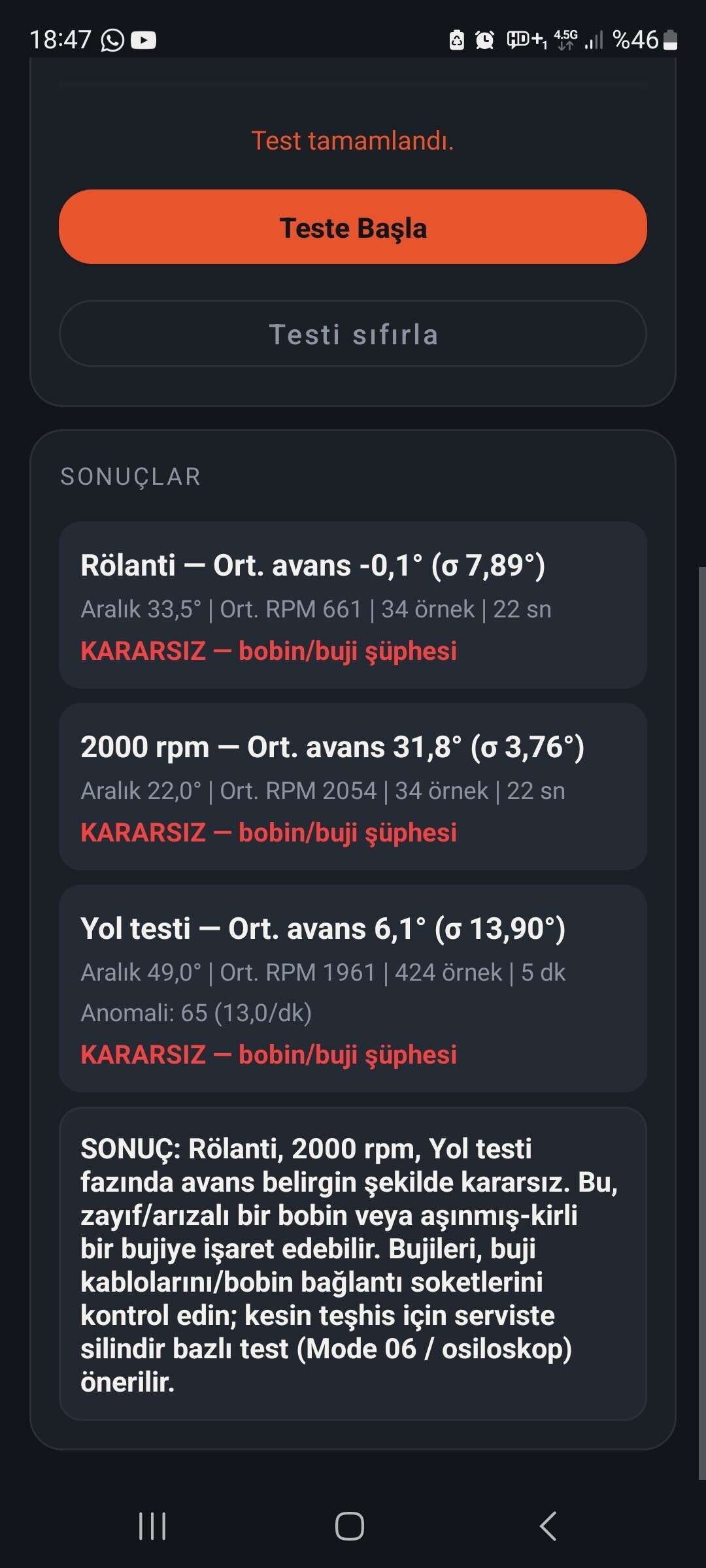

    Serdar Bey, sonuçlarım bu şekilde çıktı ama daha önce söylediğim gibi bütün bobin, buji ve enjektör takımını orijinal olarak değiştirdim... acaba lpg sisteminin karma olması dolayısıyla böyle bir sonuç çıkmış olabilir mi?

    merhaba, testi siz LPG'de mi yapıyorsunuz?

    Merhaba Serdar Bey, testimi benzinde iken yapıyorum. lpg sisteminde bir arıza olduğu için istesemde lpg kullanamıyorum...tanıdığım bir usta, arabadaki gaz sisteminin karma olmasından dolayı, benzindeki motor çalışma değerlerini etkilediğini söylemişti, siz de bunu teyid edecek misiniz diye yazmıştım.

    merhaba, muhtemelen motorunuzda başka bir sorun var, ateşleme sisteminiz agresif düzeltme yapıyor. bu seviyede avans değiştirdiğine göre vuruntu tespit ediyor ecu. şu an motor sağlığınız nasıl, bir şikayetiniz var mı rölanti dalgalanması, titreme, vuruntu vb.

    Serdar Bey, arabada dediğiniz gibi bir sıkıntı yok ya da ben farkedemiyorum. Devir ibresi oynamıyor, vites geçişleri iyi, bir arıza kodu da görünmüyor. Dediğiniz durumda bir arıza kodu atması gerekmez mi acaba? Ya da bu durumda ne yapmam gerekiyor, burada yetkili serviste dahil olmak üzere bu arabanın ince işlerine vakıf bir usta bulmak zor...

    merhaba, şu an beyin değişkenleri telöre edebildiği için arıza lambası yakmıyor. ufak sorunlar bu havalarda çok fazla belli olmaz, ciddi oranda bir sorun varsa zaten arıza lambası yakacak. siz bir anormallik sezerseniz yazarsınız. aracınız kaç km'de? güvenilir istasyondan mı benzin alıyorsunuz?

    Teşekkür ederim Serdar Bey, anladığım kadarıyla şu anda arabamda endişe edecek birsey yok. Yakın zamanda, zaten gerekli olan bakımların hepsini yaptım. Meşhur sarı lambayı bekleyelim bundan sonrasında...
    Benzini aytemiz ya da totalden alıyorum. Arada da enjektör temizliği için wurth oktan artırıcı kullanıyorum. Bu katkıyı kullandığımda araba zaten güçlü olmasına rağmen onunla bambaşka bir araba oluyor...ama benzin devamlı arttığı ve bizim buraları hep yokuş olduğu için biraz yoruyor. Lpg deki arızanın giderilmesini bekliyorum, o zaman daha uygun olacak gibi görünüyor...

    merhaba, rica ederim. oktan attırıcı, enjektör temizleyici benzeri kimyasalları kullanmamanızı öneririm. özellikle oktan arttırıcılar aracınız için uygun değil, belki de bu yüzden avansla uğraşıyor beyin.

    Serdar Bey, ilginize teşekkür ederim. Henüz bunun için servisi aramadım ama Aracım için böyle birsey olsa bana haber vermeleri gerekmez mi acaba? Daha yakın zamanda yetkili serviste kavrama değişimi de yaptırdım...
    Sizin program vasıtasıyla farkettiğimiz ateşleme düzensizliği bu sebepten olabilirmi, şimdi merak ettim gerçekten...

    günaydın, eğer kavrama için girdiyse yapılmıştır diye tahmin ediyorum. çok müsait bir zamanınızda sorgulatsanız soru işareti kalmaz aklınızda.

    bujileri yakacak ne olabilir acaba dwell ile ilgili bir sorun mu varmış o_O
