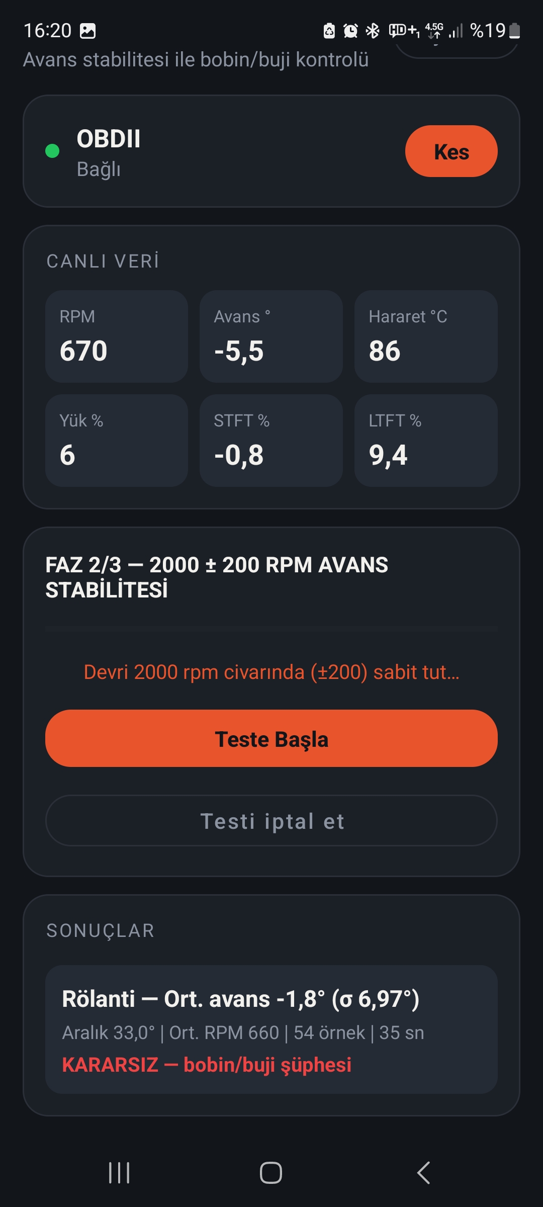

    Merhaba Serdar Bey, bugün ateşleme sağlık testini denedim, aşağıdaki gibi bir sonuç verdi. Değerler hakkında Sizin de görüşünüzü almak istedim. Yakın zamanda önceki sahibinin yapmadığı bakımları kendim yapmak zorunda kaldığım için bobin,buji,enjektör,motor ve şanzıman yağı, soğutma suyu ve hatta kavramayı dahi değiştim...bujiyi lpg uyumlu olarak, gerisinide orijinal olarak değiştim.
    https://hizliresim.com/tgzn1uqn
    En son bir moderatör tarafından düzenlenmiş: 9 Ağustos 2026
  13. MSC
    25,091
    17,763
    merhaba, testi tam tamamlamamışsınız. bunun yanı sıra ayarlardan doğru motor grubu seçtiniz değil mi?

  15. MSC
    25,091
    17,763
    olduğunuz yerde yapıyorsunuz, yüksüz motora göre yapıyor. teste başlayınca talimatları takip edin, 2000 devire çıkartmanızı isteyecek, sonra sizden sürüş yapmanızı isteyecek, sakince biraz gezmeniz gerekiyor.
    LTF değeriniz normal değil, muhtemelen LPG'de test ediyorsunuz, benzinde bakmanız daha doğru olur. LPG enjeksiyon gecikmeleri, oktan farkı vb. nedenlerden doğru sonuç alamazsınız.

  19. Ahmet özgür
    Ahmet özgür Kayıtlı Üye
    27 Kasım 2019
    361
    228
    Ahmet özgür yalçın
    61-TRABZON
    Serdar Hocam, bu testi bir türlü bitiremedim çünkü çok ilginçtir ki bir türlü devri 2000 +_ 200 aralığında tutamıyorum...arabanın gazı sabit kalmıyor, hassasiyetinden dolayı mı bilmiyorum ama aralık sınırını geçince de bir süre sonra yeniden başlatıyor :). Müsait zamanda tekrar deneyip haber veririm nasipse
  20. MSC
    25,091
    17,763
    merhaba, bununla ilgili bir şikayet daha almıştım. sorun sizde değil, aşırı beslemenin zor zaptedilmesinde. bununla ilgili daha yumaşak kuralları olan bir güncelleme yayınlayacağım, muhtemelen bu gece markette düşer güncellersiniz.
