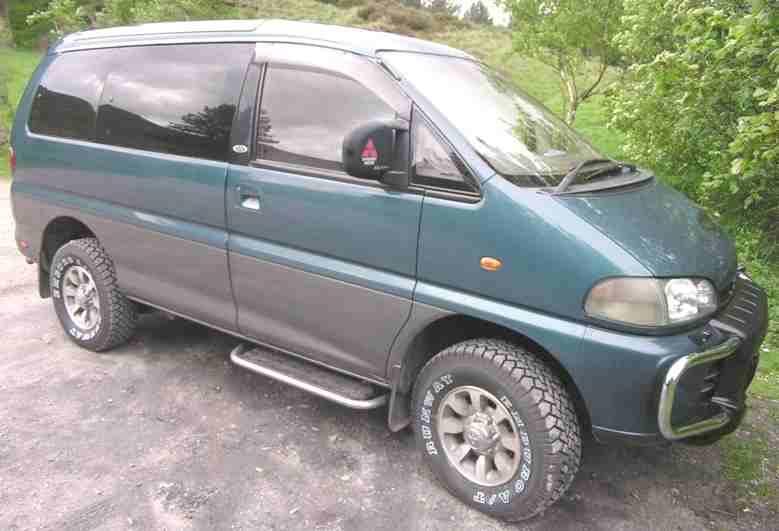

İyiakşamlar. Starex aslında Mitsubishi Gear http://www.speedace.info/automotive_directory/car_images/Mitsubishi_Delica_Super_Exceed_Space_Gear.jpg modelinden esinlenilerek üretilmiş bir araçtır. starex mitsubishi'ye göre daha geniş olup, ilk versiyonunda 2.4 litre benzinli, 2.6 litre atmosferik diesel (bunlar Türkiye'de yok) ve yukarıda saydığım diğer modeller olarak görebilirsiniz. Bu nedenle de motor ve mekaniği mitsubishi modellerinde de görmek mümkündür. L300 panelvanlarda kullanılan motor ile H-100'lerde kullanılan 2.5 litrelik motor aynıdır. ancak yakıt sistemlerindeki bazı değişiklikler nedeniyle H-100 daha torklu bir motora sahiptir. H-100'ün son üretimlerinde motorun stroku artırılıp 2.6 litreye çıkartılmıştır. L300 ve H-100 panelvanlarda motor turbosuz, H-100 kamyonetlerde turbo intercooler motor bulunmaktadır ve starex TCİ ile aynıdır. Starex'in çok yakma efsanesi ise, aynı motoru kullandıkları halde L-300 ve H-100'e göre starex350-400 kg daha ağırdır. Ayrıca starexde 205/70/15 ölçülerinde lastik kullanılırken, L-300 ve H-100'lerde 185/80/14 ebatında lastik tercih edilmiştir. Sadece bu farklılıklar bile doğal olarak starex'in şehir içi-dışında 1.2 litre kadar daha fazla yakıt tüketmesine nedendir.Örneğin düz vites starex TCİ şehir dışında 8 litre, şehir içinde 10-11 litre tüketimi elde edebilir. H-100 ve L300 lerde şehir dışında 7 şehir içinde 10 litre değerini tutturabilirsiniz. turbo aracın çok yakması için bir neden değildir. Aksine, turbo diesel motor düz motora göre daha verimli çalıştığından daha ekonomik olacaktır. Turbolu bir aracın turbosu söküldüğünde de motorun çalışması, en azından devir çevirmesi mümkün değildir.Turbo motorlarda sıkıştırma oranı 17/1 iken atmosferik motorlarda bu oran21/1 dir. turbo sökülürse, motorun emişi içeriye yeterince hava emilememesine neden olur. Bu motorun çalışmasını dahi önler.
