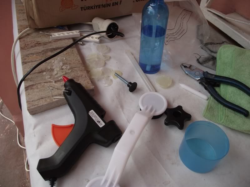

    Ogün abi senin şu silikonu sıktığın beyaz ucun vidalı hali bana da lazım. Bendeki 2 uç da geniş, nokta göçüklere büyük geliyor. Bende sol arka kapıda biraz çalıştım bugün kaportanın öne geldiğini gördüm ama %100 düzelme henüz sağlayamadım. İlerleme var amahttps://www.hyundaiclubtr.com/smileys/smiley4.gif

    O uca benzer bişey var benim sette ama vida yeri yok, fazla yapılan çekimlerde ince şekilde düzeltmek için koymuşlar. Acaba ince olanın kenarlarını pense ile kırıp küçültsem mi? Hazır ucu da kırmak istemiyorumhttps://www.hyundaiclubtr.com/smileys/smiley13.gif
    Bu da benim setten bir görüntü

    Parçalar çok geniş :(
