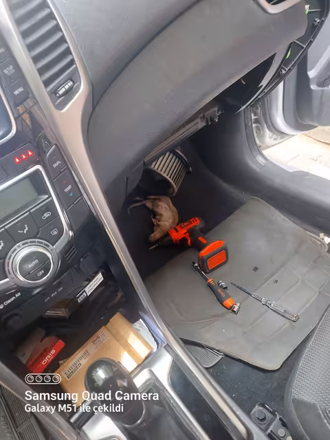

    Merhaba arkadaşlar, admiremin kaloriferini açtıgımda sanki pervaneye yaprak a çarpıyormuş gibi cızırtı yapıyor. Admirenin kaloriferini gögüsü sökmeden çıkartabilirmiyiz. Veya bu cızırtıyı nasıl onarırız?

    FAn motorunda pislik vardır. Yada filtre çok tıkalıdır. değiştirilmesi gerekir. siz nasıl çözdünüz. yazarsanız aynı sorunu yaşayan bir başkasıda faydalanabilir.

    Fotodaki gibi motoru söktüm, fakat içinden pislik vs çıkmadı sadece pervane çok kirlenmiş onu temizledim birde motorun takıldıgı yuvayı temizledim simsiyah kir çıktı. Sonra motoru çalıştırdım ses kesildi. Şimdilik sıkıntı yok. Motorun sökümü kolay 3 adet vida ve 2 adet soketi sökünce çıkıyor zaten

    Arkadaşlar içinden çıkan

    Girecek yer bulamamış .

    Ağzım açık kaldı bakarken.

    Splinter usta mi o

    Hoş bi misafir değil :) Umarım kabloları kemirmemiştir.Bu kemirgen yüzünden yıllar önce traktörü yakıyorduk.Kablo izolasyonlarını kemirip kısa devre yaptırmış.Toprak atarak söndürmüştüm.
