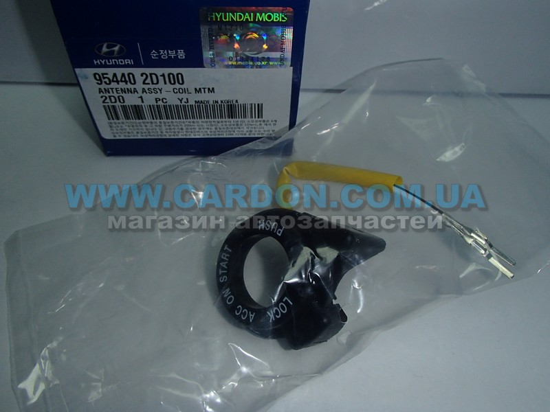

    Arkadaşlar 2005 model elantra için kontak anteni fotoğraftaki ürünmüdür bilgisi olan varmı bugün hyundai servisinde kontak anahtarına 470 lira dediler dışarda 50-100 liraya satılıyor aynı ürünler yardımcı olursanız alıp kendim taktırmak istiyorum.
