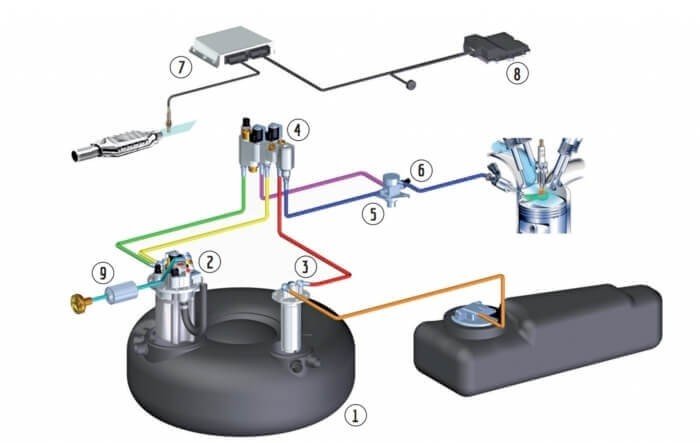

    GDI motorlarda "sıvı lpg kiti" derler. bu kit lpg'yi motora kadar sıvı aktarıyor olabilir.

    burada 3 numara ilave benzin pompası olarak adlandırılıyor. sizin kitinizde de böyle birşey olabilir.
