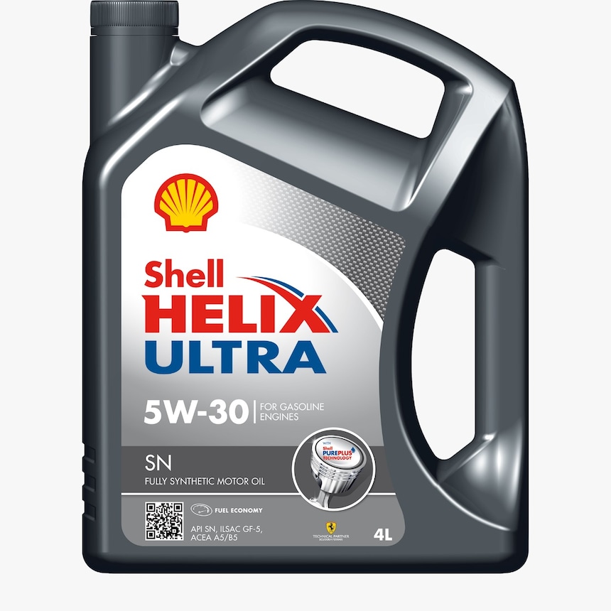

    Merhaba, Shell'in Api Sn veya Acea A5 olan bir 5w30'unu göremedim. Olan da yurtdışında satılıyor.
    Mesele şu yağ;
    Siz hangi Shell yağını kullanıyorsunuz?

    İnternetten baktım, bu bile bulunamıyor. Shell burayı 3. Dünya ülkesi gibi görüyor herhalde, doğru düzgün yağlarını buraya getirmiyor. 20 yıl önceki teknolojinin yağlarını getiriyor. Api SL gibi...
    Olanlarda da sentetik teknolojisi, sentetik karışımı tarzı kelime oyunları var. Full sentetik veya %100 sentetik yazıları yok.
    Mobil 1, Castrol, Motul veya Liquil Moly'e bakacağım gibi gözüküyor.

    bence SL de kullanılabilir.

  17. Halil
    9,160
    şu yağ SN:
    https://www.yagcarsisi.com/shell-he...-ag-5w30-5l-motor-flush-avantaj-paketi-144264

    Görmüştüm. Doğalgazdan üretilmiş olduğunu görünce es geçmiştim. Birde 5 litre. Zaten, 4 litreden bile yarım litre fazlalıkları, 5litre almayayım diye düşündüm.
    Birde kullanım kılavuzunda Api SM, ILSAC GF-4, Acea 5 sınıfları ile bunların üzeri diyor.
    Bunların altı olan bir sınıf kullanmam. Api SL olur ama yanında ILSAC GF-4 veya üzeri olacak, o da yoksa Acea 5 veya 6 olacak, o zaman tamam.
