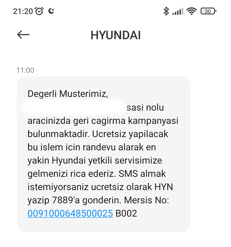

    Arkadaşlar merhaba. Bugün hyundai tarafından gelen bir sms'i sizlerle paylaşmak istiyorum. Türkiye de bir ilk olacak sanırım. Hep yurtdışında uygulanır bizim ülkemizde olmaz derdik ve oldu. Hyundai ix35 model araçlarını geri çağırarak sorunlu olan Sigorta Panelinin ücretsiz olarak değişimini yapacak. Servisi arayıp randevumu aldım. Götürüp işlemi yaptıracağım. Tüm ix35 araçlar bu kapsamda değerlendiriliyormuş. Bilgilerinize.

    Doğrudur. Ama ben Ata Hyundai servisini aradım ve beni bekletip parça varmı diye sordular. Parçanın olduğu teyidi sonrası randevu verdiler. Çalıştığım yerdeki arkadaşımda da var ix35 oda aradı benden sonra. Oda randevu aldı. Yarın birlikte 2 araç gidiyoruz sigorta panelinin değişimi için. 2-3 saat sürer dediler. Bırakıp geleceğiz.
