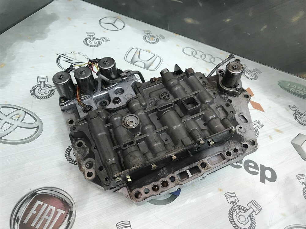

    merhaba, aracınız 1996 üretimi, üzerinde A4BF şanzıman var. parça kodu 45200-28C00, sorunlu olan valf gövdesinin parça kodu 46210-22510, sadece selenoid takımının parça kodu 46313-28000
    öncelikli olarak valflerin tesisatını kontrol ettirmenizi öneririm.
    https://www.transmissionpartsdistri...3-99-dodge-eagle-hyundai-mitsubishi-plymouth/
    bu linkteki satıcıya göre bir çok şanzımanda ortak.
