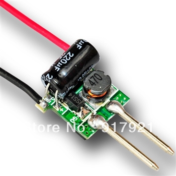

    Bu angellar halka olarak satılıyor. Ben ışık olarak beyaz power led kullandım. her bir angel için 2x1 watt power led ve 1 adet sürücü devresi var. Sürücü devreleri 3 lira gibi bişeydi, ledler de tanesi 1 TL mi ne..

    Mercekler ve kapakları bulalımda angeller kolay ozaman . Sürücü dediğin bi siyod bi direnç olsa gerek ?

    Ben hazır sürücü kullandım, o kadar elektronik bilgim yok :)
    Driver bu. Ben çin'den getirtmiştim.

    Hazir surucu devresi ni hangi siteden satin aldiniz maliyet nedir ?
    Birde bu surucu kucuk tip sanirim 2 power led icin mi ?

    Sürücüler çeşitli çeşitli aslında. Benim aldığım 4x1 watt 7030 driver. DealExtreme 'den 5 adet getirttim. 10 Liraya denk geliyor hemen hemen..
    7030 LED Driver Power Supports 4 x 1W - Black + Green (5 PCS) - Free Shipping - DealExtreme
    Bu driver ile
    4x1 watt sarı led,
    3x1 watt beyaz
    3x1 watt mavi
    4x1 watt kırmızı
    power ledi sürebiliyorsunuz. Zaten elimizdeki power ledler 350mA olduğundan, 300 - 350 mA çıkış ile bu power ledleri sürücüsü ile birlikte başarılı bir şekilde sürebiliyoruz.
    http://dx.com/s/12+V+power+led+driver linkindende anlaşılacağı üzere, DC veya AC 12V power led driverları ilgili siteden, 12V power led driver olarak aratıp bulabilirsiniz.
    Dikkat edilmesi gereken husus: 5 adet ten fazla alış veriş yapılmaması gerektiği. Zira gümrük tebliğine tabi tutulup malınız gümrükte kalabilir. Ama ben 10 Lira için riske girdim, yanarsa 10 liram yanar dedim sipariş ettim ve kapıma kadar geldi açıkçası.

    Aksama kucuk tip surucuden bende 5 tane siparis vericem. Batti balik yan gider.

    bu power led sürücülerinden karaköy'deki elektronikçilerde mevcut. ben deneme amaçlı 3 adet power led ve bu sürücüden almıştım. tabi fiyat olarak ne kadardı şu an hatırlamıyorum.

    Çok pahalı değil, 2 lira civarında marketdijital 'de var.
