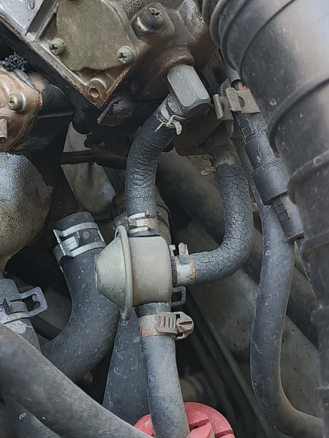

    Merhaba arkadaşlar görseldeki bazı hortumlarda dışarıdan çatlak izleri var ama bir sızıntı yok bu hortumları hemen değiştirmem gerekir mi şuanda şehiriçi kısa mesafe kullanıyorum.

    Bu görüntülere bakarak derhal değişmesini kesinlikle öneririrm.Tekrar belirteyim derhal...Soğutma sistemi parçaları ihmale gelmez.Birde kelepçeli bağlantılar sızıntı sorununa neden olur.Yaylı kelepçe kullanmanız çok daha sağlıklıdır.

    Hortumlar ömrünün sonuna gelmiş sos veriyor. :(

    Bu görüntüyle bu aracı nasıl kullanmaya devam ettiniz merak konusu

    Arabayı ustaya götürdüm çatlamış hortumların değişmesini istedim. Usta bu hortumların, benzinle ilgili olduğunu söyledi ve değişimi yapıldı

    Yakıt sistemi hortumları ise daha da tehlikeli.Sızıntı yapsaydı doğrudan yangın riski barındırır.Değişim yapmanız çok iyi olmuş.
