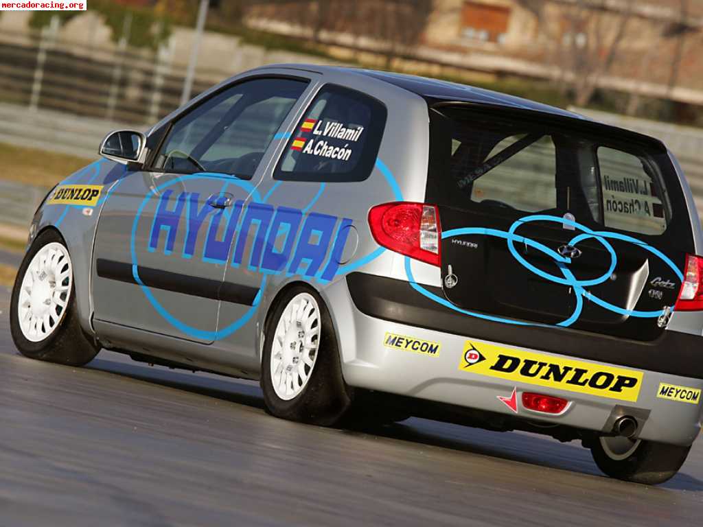

    elimde 2 takım(7x15 oz mito-5,5x15 mini imola,bu jant 5,3kg) 15 jant olması.
    getz cup da ısrarla 195-50r15 kullanılması :)
