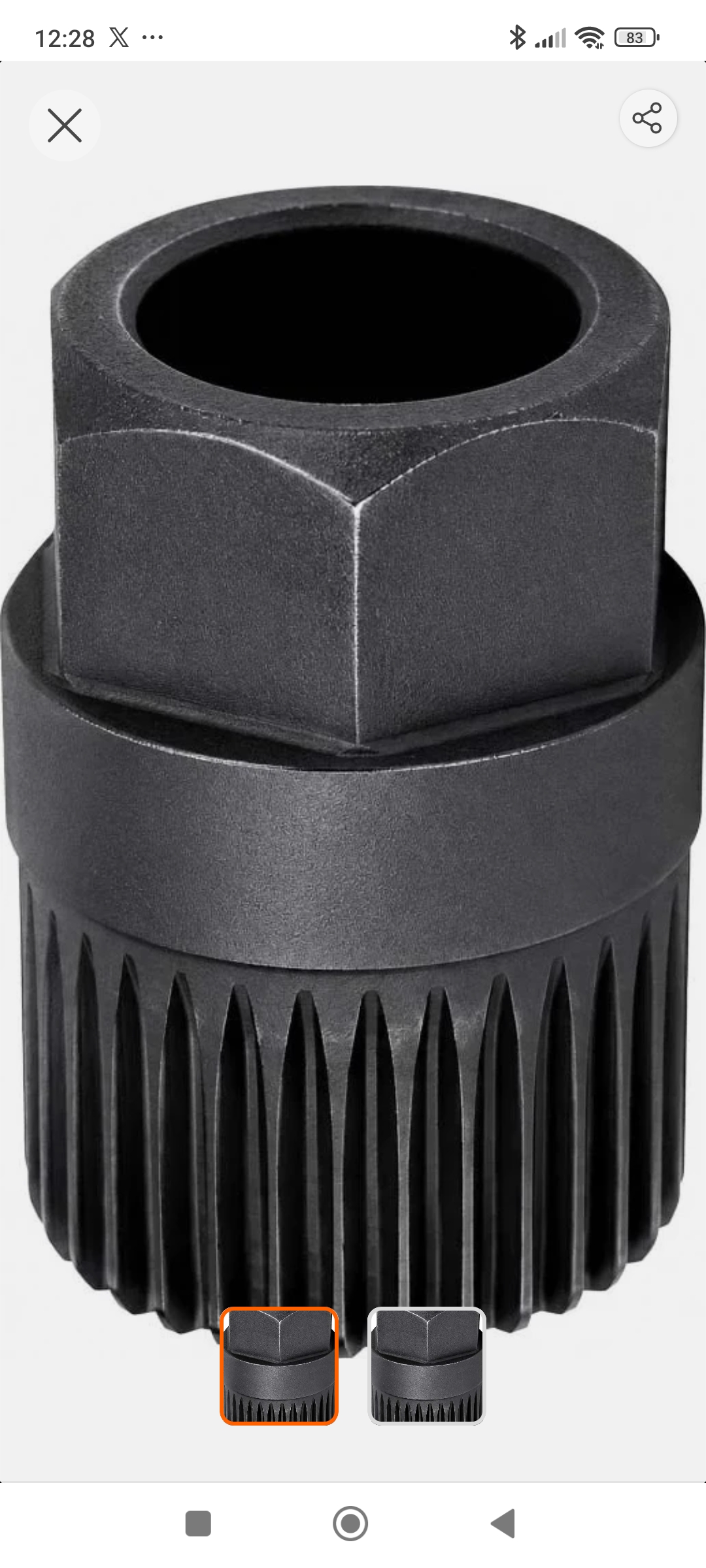

    YouTube videolarında alternatör sökümü nü izlerken bir tane sokme aparatı kullaniyorlarlar bu aparat Getz kasnagini sokerkende kullaniliyormu T50 ve ince diş dişlileri oluyor

    merhaba, alternatörü yerinden sökebilirsiniz, dışarı çıkartmadan kafasına aparatı oturtacak pozisyona getirip değişim yapabilirsiniz. kutup başını sökmeyi unutmayın.

    Arkadaşlar sorumun cevabini da yazıyorum.Sarj dinamaosunu söktükten Sonra sağ motor takozunu da söküyoruz ve motoru yaklaşık 10cm aşağıya indiriyoruz ve böylelikle şarj dinamosu üstten yada alttan rahatca dışarı cikarabiliyoruz ben 2 defa söktüm . İlk önce dinamo kasnağıni söktüm sonra da dinamonun bilyalarini değiştirmek için söktüm şimdi ses kesildi araba tereyağı gibi oldu
