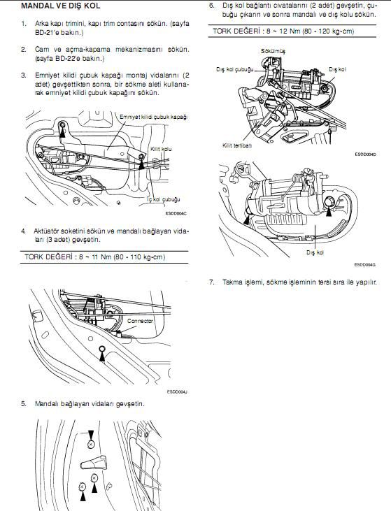

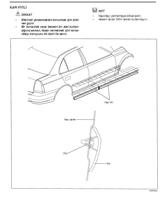

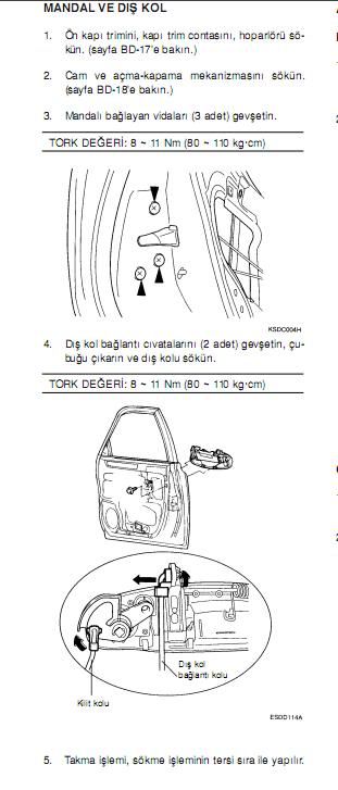

    Köksal bey, bu arada çitaları sökmek için kapı iç döşemesini sökmek gerekiyor...Bunu yapabiliyorum ama dış kapı kollarını nasıl çıkarıcam...Kaplanacak malzeme ele almadan kaplanmıyor, illa elde kaplamak gerekiyor...
  9. koray2907
    kapı kollarını kapı iç döşemesini sökerek çıkarabilirsin abi
  10. Köksal
    <div style="-: initial; -attachment: initial; -origin: initial; -clip: initial; : rgb(255, 255, 255); margin-left: 0px; margin-top: 0px; margin-right: 0px; margin-bottom: 0px; border-top-width: 0px; border-right-width: 0px; border-bottom-width: 0px; border-left-width: 0px; border-style: initial; border-color: initial; ">Müjdat bey servis kitapçığından bulabildiğim öneriler. ön kapı, arka kapı ve yan fitiller için. umarım yardımcı olur.<div style="color: rgb(0, 0, 0); font-family: Verdana, Arial, Helvetica, sans-serif; font-size: 12px; font-weight: normal; ">

    Teşekkürler köksal bey, gerçekten işime yarayacak...
