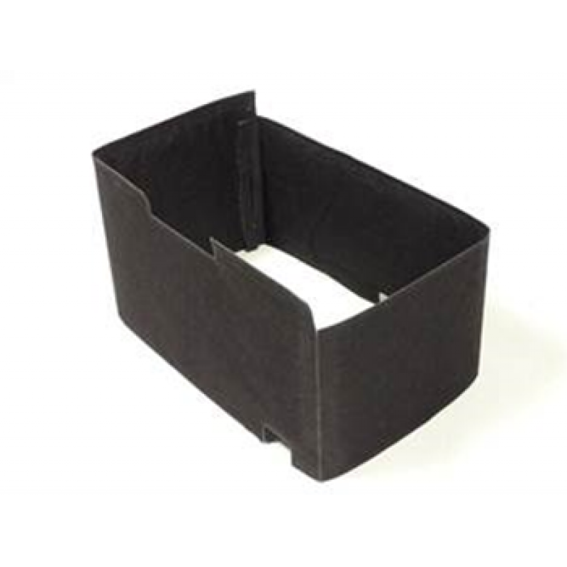

    Torque ile dış ısıya bakıyorum ilk başta motor soğukken doğru gösteriyor fakat büyük ihtimalle motor ısısından etkilendiği için 50 dereceye kadar çıkıyor. Aküye aslında ısı kalkanı konulsaydı iyi olurdu benim araç 2010 era eski eralarda varmış 2010 da yok voltaj da ısıdan etkilenip ısındıkça düşüyor.

    Isı kalkanı akünün dışında kadife kap vardı . Aküyü değiştirince ebatından dolayı olmadı . Bagajda yatıyor .

    Benim i20 nin de fabrika 45 amper akü değişirken , yeni aküyü 60 amper taktırmıştım , orijinal akünün kadife/karton karışımı muhafazası 60 amperlik yeni aküye dar geldi , 60 amperi sığdırmak için bıçakla caart diye bir köşeyi kesti , yine yerinde muhafaza ama tam kaplamıyor dışını , 60 ampere göre bulsam alacağım , siz ce var mıdır acaba ?

    Anladım böyle bir şey varmış.
    Tamirat tadilat da bir arabanın aküsünün metal kutusu vardı ve fanlar ile hava akışı da vardı. Öyle bir şey zannettim.

    https://www.bmotoyedekparca.com/akukilifi-tummodeller-1j0915418b1k0915418b1k0915418g
    Var resmi buradan arakladım. Uyar mı bilmem ama

    1K0915418G ürünün parça koduymuş. Vag grubunda var. Audi scoda vw gibi
