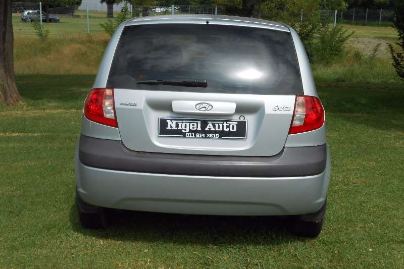

    dün getzimin bagaj kapaginin üzerindeki hyundai logosunu cam elyafla doldurdum sonra tertemiz kendi rengide boyadim. simdi bunu yaparken tabiki bagaj kapaginida boyamak zorunda kaldim, cift renk olmamasi icin :) gayet memnunum. boyaci felan degilim tamamen hobi amacli. bagaj kapaginin üzerinde kücük pas felan vardi onlarida zimparalamis oldum. kusura bakmayin hyundai logosunu cam elyafla kapama isleminde resimlerim yok.
    resimler:
    Ilk islem paslari yeni metal görünene kadar zimparaladim. Sonra diger kalan kisimlari boya matlesene kadar su zimparasi yaptim
    Neden kirmizi boya.. primer boyasini kirmizi sectim, orjinal boya gri oldugu icin boyadigim yerleri daha net görebilmem icin :) biraz boyada akma felan oldu ama suyla zimpara yapinca hemen düzeldi tabi :D
    ve orjinal boya rengi. vernek olamdigi icin parlamiyor tabiki
    buda orjinal boyanin üzerine vernek sikildiktan sonraki hali. vernek olmadan parlamaz :))
    buda son hali :) 1 hafta sonra pasta cila yaptiktan sonra rahatlikla yüzüne bakabilirim aracimin :D eski yeni boya arasinda pek fark görünmüyor gayet memnunum.
    VE SIMDI HYUNDAI LOGO OLAN KISMA GECELIM
    ve yine kirmizi primer. maalesef cam elyaf kaplama resimleri yok elimde kusura bakmayin
    son hali
    son halinden bi resim daha. buda pasta cila olacak. bagaj kapagi tamamen kurumadan takmadim henüz.
    BUDA ORJINAL HALI (GOOGLE DAN BULDUM RESMI)
