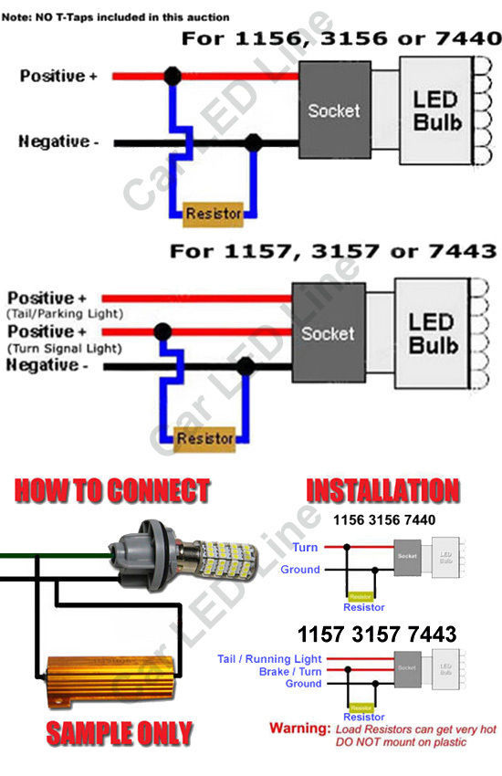

    Bugün Poloşun ön sinyal lambalarını turuncu led ampul ile değiştirdim.

    Canbus uyumlu almış idim, fakat; arıza uyarısı veriyor. Aracı her çalıştırdığımda veya farları açtığımda uyarı veriyor.
    Sonuçta Çin malı..
    (Küçük bir not; hızlı yanıp-sönme yok)
    Ama, sinyal verdiğimde, sol taraf ışıl ışıl oluyor. Sinyal lambasının turuncu ışığını, çok rahat bir şekilde asfalta yansıdığını görebiliyorum.

    Led değilde normal turuncu ampül ile değiştirebilirdiniz o zaman arza yakmazdı veya ledli ampülleri aldığınız yere sorsaydınız can bus'lı olanı varmı diye ledlerin ohm değeri tutmadığı için arza gösteriyordur
  20. <<bülent>>
    Olması gereken lamba watı kadar watlı direnç seçin değeri 10-25ohm olabilir.
