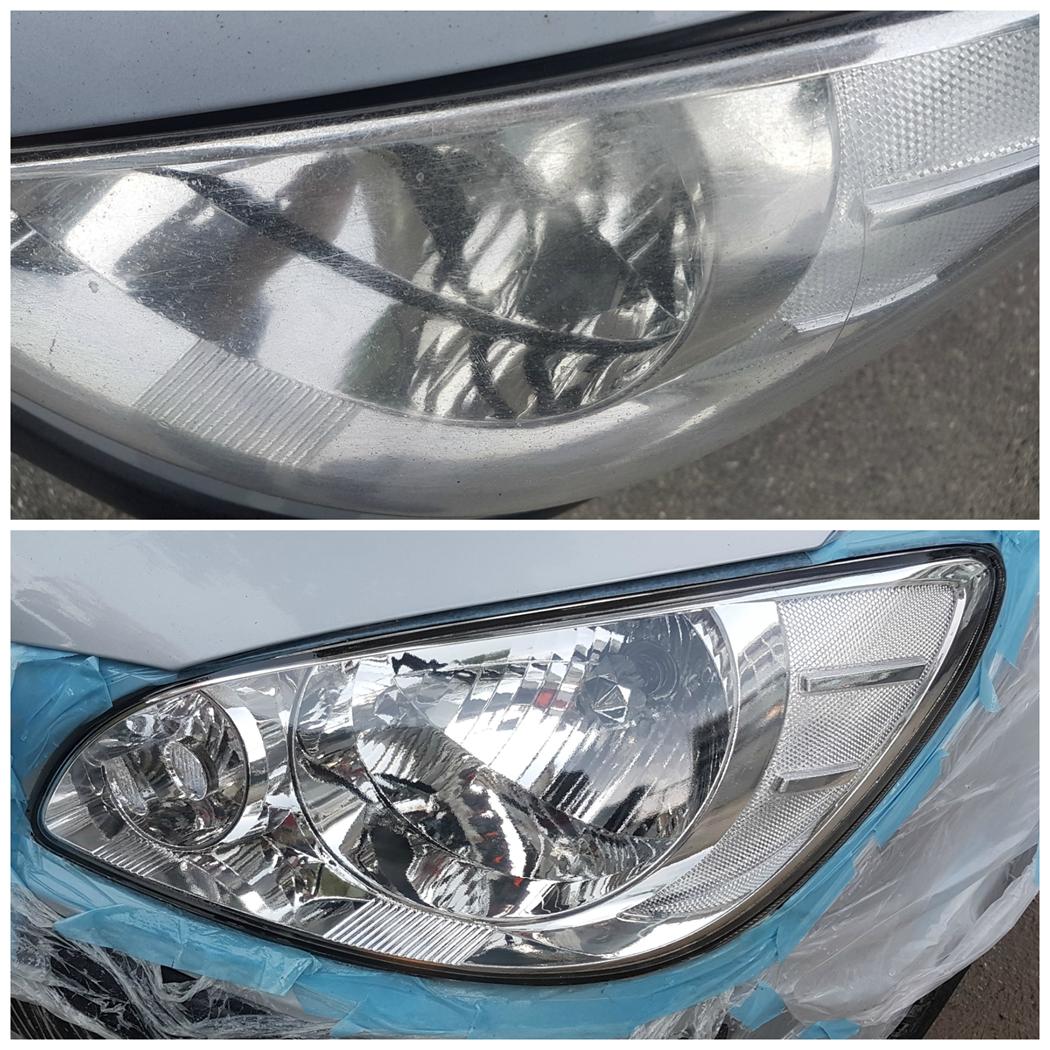

    Getz'imin kapi kollarini boyadiktan sonra ön farlara giristim :D 600 lük sulu zimparayla basladim 2000lik zimparayla bitirdim. ve en sonunda yüksek parlak 2k colormatic vernik sprey ile boyadim üzerini.. sonuc

    İkinci resimdeki far yeni alınmışa benziyor , bize şaka yapmayın [emoji3]

    Sonuç muazzam, acaba ne kadar süre bu şekilde kalır merak ettim.

    Yok valla abi ne sakasi acik acik gercekten boyadim :D önce sonuc iyi olmaz diye korktum biraz, sonra verniki üzerine sikar sikmaz parlamaya basladi ve sonuc bu
    Boyacidan aldim ben bu spreyi, eskisinden daha iyi dayanir gibi, biraz komustum nasil yapilir diye sagolsun oda zamanini harcayip baya anlatti. Spreyin üzerinde tam olarak bu yaziyor, türkceye ceviren olur belki google translate tam ceviremiyo o yüzden
    Highly polished extremely scratch resistant 2K clear coat with high resistance to petrol, UV radiation and weathering
    Long pot life
    fast drying
    Very good course
    Easy to polish
