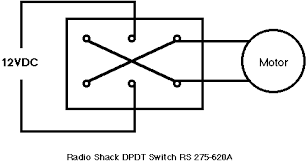

  13. <<bülent>>
    @bykadir dün zamanım azdı yazamadım tek yönlü cam modülünün motor kablosuna resimdeki gibi 2 konumlu anahtar ilave etmen yeterli, önce bununla hareket yönünü belirt sonra ateşle ;).

    Yani 1 cam kaldırma modülüyle bu iş olur diyorsun. Zaten kendinde iki yönlü anahtar mevcut. Bir tarafa basılı tutunca açılıyor. Diğer tarafına basılı tuttuğunda ise kapanıyor. Şimdi bir tane 2 cam için olan cam modülünü alıp iç yapısında oynama yaparsam olur mu? Değilse 2 tane ayrı cam modülüyle bu iş çocuk oyuncağı ama hem maliyeti artıyor hem de boşuna yer kaplayacak.

    Tavan için değil miydi, neden 2 tane modül, ayna kumandası gibi düşün önce sağ sol seçimi yaparız sonra yön tuşlarıyla oynatırız :). Modülün yapısını görmedim de mantıken tek yönde elektrik veriyor anahtarla motor uçları değiştirince motor otomatik diğer tarafa dönecek, tabi zarar vermemek için hareket halinde değil önceden konumlandırılmalı.

    2 modül olmasının sebebi biri açmaya, diğeri kapatmaya basınca tetikleyecek.
    Senin dediğinde mantıklı. Tam olarak şimdi anladım.[emoji4] yanlış anlamışım. Sen ayrı bir düğme koy diyorsun. Mesela açmak istendiğinde o sonradan eklenen düğmeyi açma konumuna getirilip açma düğmesine basılınca otomatik açılacak. Kapatma içinse kapatma konumuna getirip kapatmaya basıldığında otomatik kapanır. Çok mantıklı ve akıllıca. Böylelikle tek modül ve bir anahtarla iş çözülmüş olur. Hatta 3 kademeli anahtar konulup 3.konumda da otomatik açılmayı iptal edilip orjinali gibi basılı tutularak açılma yapıla bilir. Böylelikle istenirse yarım ya da çeyrek açılınabilir. O sıkışırsa ya da bittiğini algılaması işi kolay. Modül alırken termikli alırsam herhangi bir şekilde sunroof zorlanırsa enerjiyi keser. Tek sorun o anahtarı koyacağım yeri bulmak.
