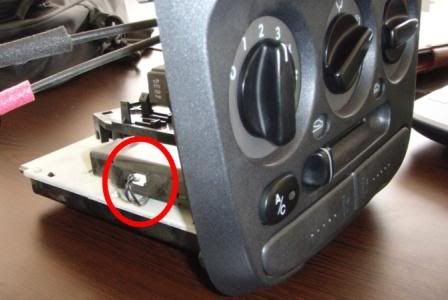

    Konuda bahsedilen resim silinmiş galiba bilgisi olan var mıdır?
  2. Köksal
    9,323
    İlk sayfadaki mesajımda bu resim mevcut [​IMG]

    Konsolu sökmek yerine motor bölümünde klimanın fişini çekerekte iptal edebilirsiniz. İlk sayfada resmini eklemiştim.
