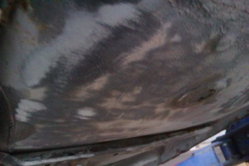

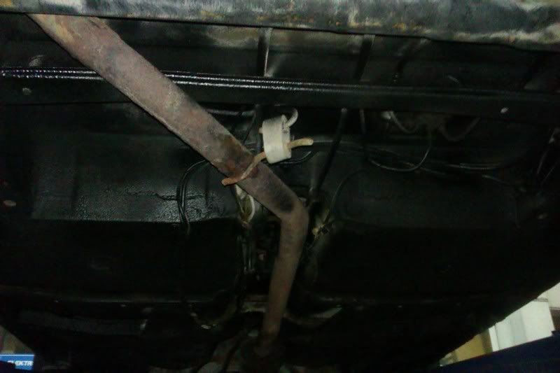

    Ali bey çamurluktan kastınız paçalık diye bilinen çamurluğun alt kısmındaki plastik koruyucu parça ise pek işe yaramaz çünkü asıl sesi daha üst kısımlara çarpan çakıllar yapıyor.
    Tavsiyem lastikleri söktürüp/söküp içine pütür uygulayın. Sanayide boyacılarda kutusu 8-10 tl ye satılıyor. Ben babamın arabasına pütür tabancasıyla uygulamıştım ama boya fırçasıyla uygulayan arkadaşım da var. Her iki yöntem de işe yarıyor. Hangisi kolayınıza gelirse.

    çamurluğun içine pütür uygulayın diyorsunuz yanlış anlamadıysam ?
    bu arada "pütür" nedir ?
  7. Köksal
    kendimden alıntı yapayım, farklı bir konudan(forumda yalıtımla ilgili konular mevcut ;) )

    kutusu 8-10 tl civarı pütürün. pütür tabancası ile lifte kaldırıp atılabilir veya bir arkadaşımın yaptığı gibi lastik sökülüp boya fırçasıyla uygulanabilir. 1 kutuyu 1 çamurluğa harcayın ki sonuç güzel olsun.
