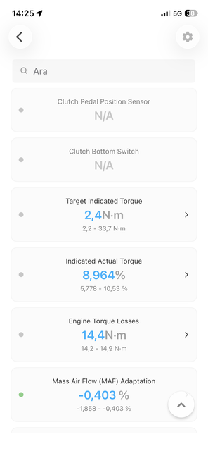

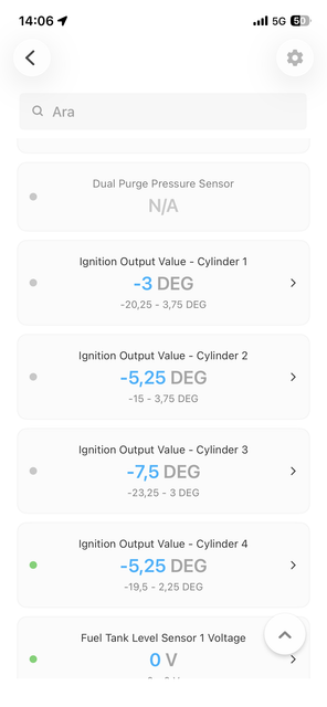

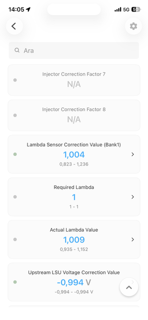

    Hyundai kona 2018 1.6 tgdi aracımda avans zamanlamam eksi değerlerde dolanıyor 4 enjektör 1 bobin 4 buji değişti düzelmedi map sensörü temizlendi manifold contası değişti düzelmedi çözüm nedir
    obd2 cihazım var ektra veri isteyen bilirkişi olur ise okutup söylerim

    Sen dosya çıktısını gönder bakalım

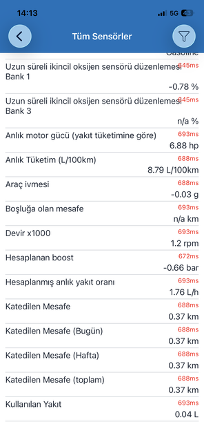

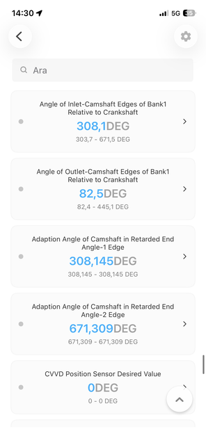

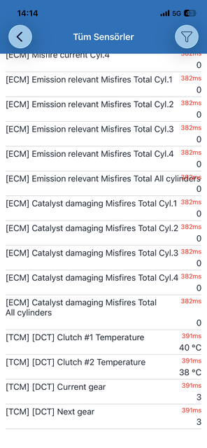

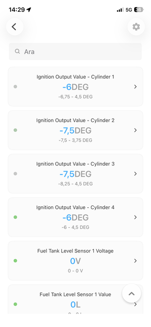

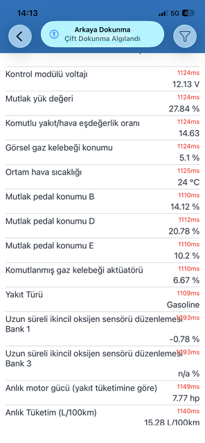

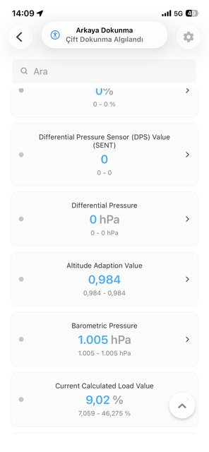

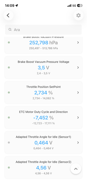

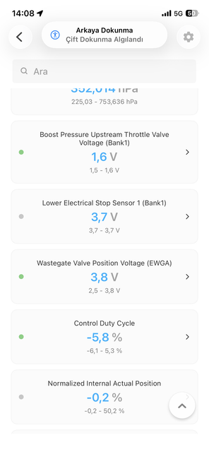

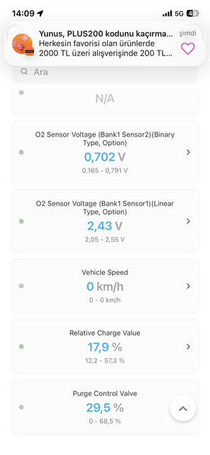

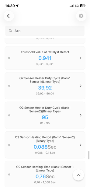

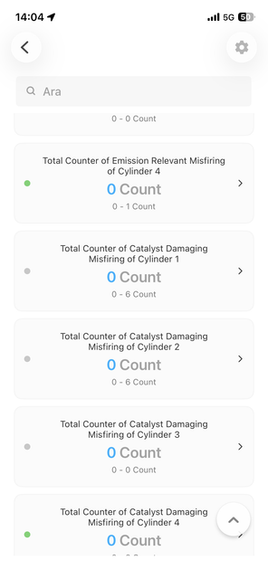

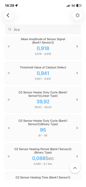

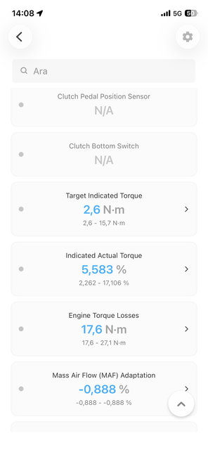

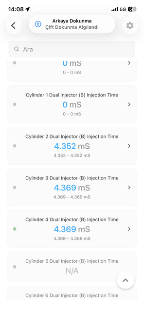

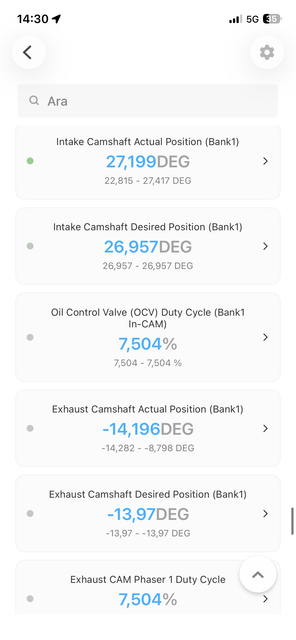

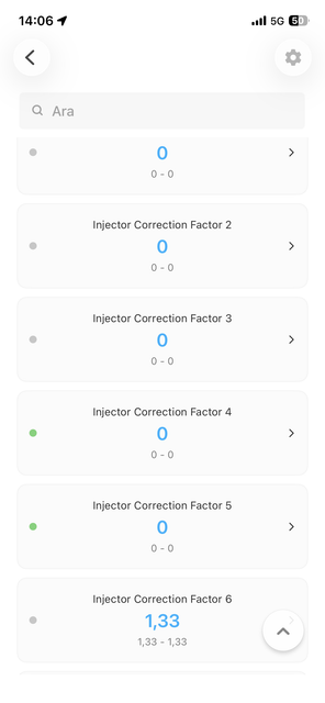

    [​IMG] [​IMG] [​IMG] [​IMG] [​IMG] [​IMG] [​IMG] [​IMG] [​IMG] [​IMG] [​IMG] [​IMG] [​IMG] [​IMG] [​IMG] [​IMG] [​IMG] [​IMG] [​IMG] [​IMG] [​IMG] [​IMG] [​IMG] [​IMG] [​IMG] [​IMG] [​IMG]

    merhaba cold startta devir dalgalanması ve rölantide titreşim şikayetlerim hızlanırken araba ısınana kadar tekleme yapıyor ısınınca tekleme arada yapıyor
  7. MSC
    25,009
    17,693
    merhaba, aşırı beslemeli ve direkt enjeksiyonlu ünitelerde ölü noktaya 2 derece +/-10 derece rölanti için normaldir. yani -8 ve +12 arasında rölanti avansı gözlemlemenizde bir sakınca yok. hava sıcaklığı arttıkça ve yakıt oktanı düştükçe avans süresi negatife geçer. akışmetre ve map verinizin rölanti dalgalandığındaki dalga boyu ve uyumu burada önemli, eğer bu iki sensörde sorun yoksa rölanti dalgalanması ve avans gezinmesi vuruntu sensörü kaynaklı olabilir. deneme için map ve maf fişlerini çekerek deneme yapabilirsiniz. bunların haricinde mekanik kusurda olabilir, boğaz temizliği yapılmalı, v kayışını söküp denemelisiniz vs.

    merhaba, bobinden olsa eksik ateşleme nedeniyle egzozda oksijen bulur ve kod üretir. iticiler ses yapar, devir dalgalanması yapmaz. aldığınız yakıtı değiştirmeyi denediniz mi?
