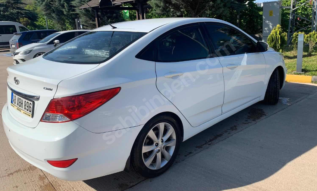

    [​IMG] Açıkçası, aracımın tam renginden emin olamıyorum ve hangi rötuş boyasını almam gerektiği konusunda biraz kafam karışık. Arabamın renginin zamanla güneşte solmasından ya da üzerinde oluşan küçük çizikler ve darbeler nedeniyle tam olarak ne renk olduğunu ayırt etmekte zorlanıyorum. Üzerindeki boya kodunu bulmaya çalıştım ama bazen kodlar silinmiş, okunması zor olabiliyor ya da zamanla orijinalinden farklı bir renkle boyanmış olabiliyor. Ayrıca, farkında olmadan aracın orijinal rengine çok yakın bir ton alsam bile, ufak bir farklılık bile rötuş esnasında göze batabiliyor.
    Lütfen daha önce rötuş boya alıp kullanan tavsiyesi olan var mı

    Ben kendi aracımın boya kodundan bulup aldım birebir aynısı. Cok suphe etmenize gerek yok bence.
    Bagajda stepnenin orada bir yerde boya kodu yazar

    Şöför kapısının içinde boya kodu yazar. Okunamayacak kadar silik yada etiket yoksa aynı model aynı araçtan bir tane bulup boya kodunu öğrenebilirsiniz, bunun için facebook taki araç gruplarını kullanabilirsiniz

    Sanayide boya malzemeleri satan yerdeki dukkanlarda mutlaka oluyor, hiç olmazsa bilgisayardan bakıp yapıyorlar

    Merhaba; aşağıdaki linkten
    VIN Decoder | VIN Lookup | VIN check | Vindecoderz
    enter vın yazan yere şasi no girin (17 hane) decode vın kısmına tıklayın,
    Rek kodunuz ismi listeden bakınız
    Araç ile pek çok bilgi mevcuttur. Benim araç için doğru bilgiler veriyor. Denemenizi tavsiye ederim.
    sonrada internetten alışveriş için arama yapabilirsiniz.
