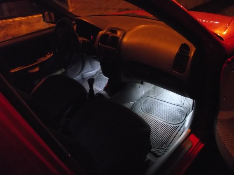

    İşte yeni hali ve fotolar,
    Eski ile yeni ledlerin farkı

    Sağolun arkadaşlar, koray bence mavi yap turuncu çok aykırı olur. Zevk senin tabi ama ben lacivert arabaya turuncu yapsam hanım binmez arabayahttps://www.hyundaiclubtr.com/smileys/smiley36.gif

    güzel olmuş köksal hocam. bende bugünkü buluşmada yolcu koltuğu için de yaptım. arka koltukları da başka zaman hallederim artık.

    Bende Eski Arabama yapmıştım.Sanayide görüştüm dayanamadım aldım[​IMG]Yalnız elektirikçi tav etmişti beni .Bana söylemeden Parklara bağlıyordu onu her farı açtığımda yanacak olsa keser atardım.Düğmeye bağladım onuda El Frenini kısmına saklamıştım [​IMG]

    2004 focus ghia serisinde bile var önlerde ayak aydınlatması ama hala honda niye koymamış anlamadım. Bir de submarine light var o da çok hoş duruyor akşamları.

    arkadaşlar ayak aydınlatmasının elektriğini nerden aldınız acaba tavan lambasından mı?
  17. Köksal
    Evet tavan lambasından aldımhttps://www.hyundaiclubtr.com/smileys/smiley20.gif
    Sol emniyet kemerinin direğinden indirdim kabloyu.

    direk tavan lambasınının dibinden alıp tavan döşemesinin arasından mı geçirdiniz?
  19. Köksal
    Aynen öyle, 1. sayfadaki fotolarda görünüyor zatenhttps://www.hyundaiclubtr.com/smileys/smiley2.gif

    ben oradan almadım ama o da olur Kardeşim ben elektiriği arabanın direksiyon altından herhangi bi kablosundan aldım. eksi yi ise kapının yanında ışık kapatma düğmesine verdim gayet iyi sonuç verdi.
