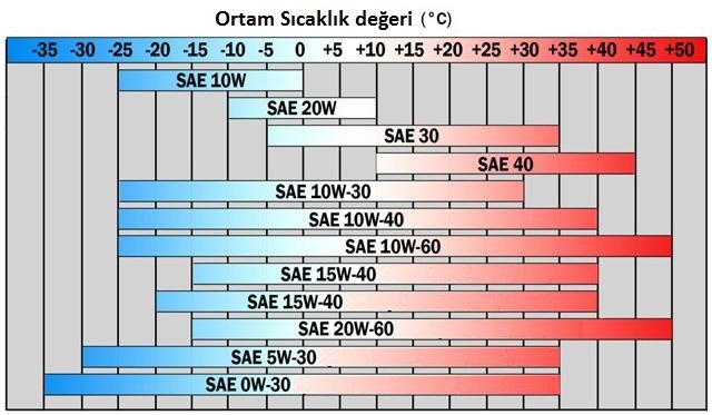

    ortam değil egt sıcaklığı dolayısı ile turbo sıcaklığı ile alakalı bir durum var. yağ soğutucuları yeterli değil 1.5/1.6 euro4 motorlarda, turbonun içine giren düşük CST değerli yağlar su oluyor, tutunmuyor mile ve aşınma başlıyor. Aşınma fazla boşluk yapınca da pal vurup turbo kırıyor.
