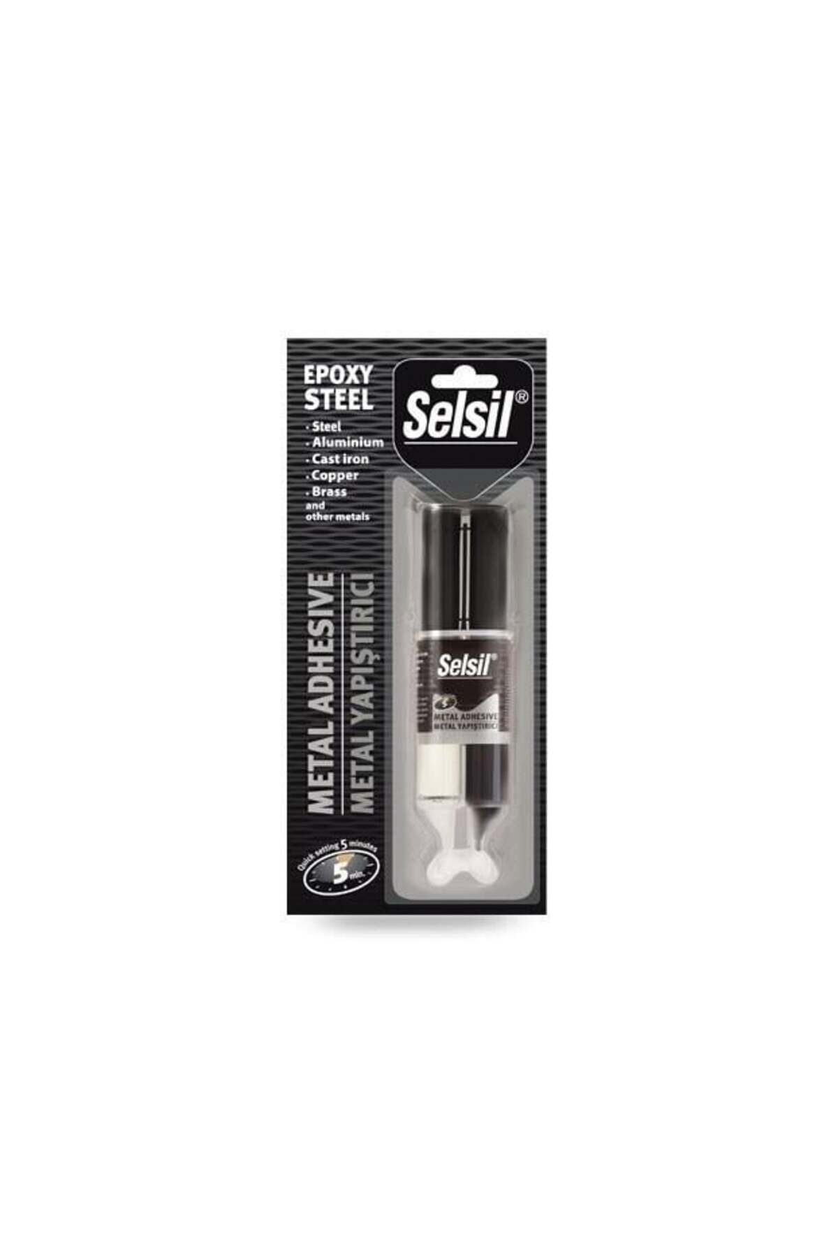

    @ozgutozkan hocam , tampon , davlumbaz gibi yerlerde daha kolay işlem yapabileceğiniz malzemelerden şu Alman kaynağı denilenler çok iyi oluyor. Farklı iki renk karıştırıp , homojen hale getirip , parça yere macın gibi çekip sonrasında istediğiniz gibi macun zımpara yapabilirsiniz.

    İran tutkalı bu evde var. Karıştırılmış hâli gri renk. Biri siyah diğeri beyaz iki macun. En azından ben öyle biliyorum. Buna benzer başka epoksi yapışkanlarım da var. Olmadı biri ile deneme yapacağım ama bu olmaz orasını biliyorum.

    Abi verdiğin fikir sayesinde bunu kullandım. Evde vardı. Köşe bir yer ama bitti. Zımpara kaldı. Gayette güzel oldu. Siyah renk çünkü bu.
