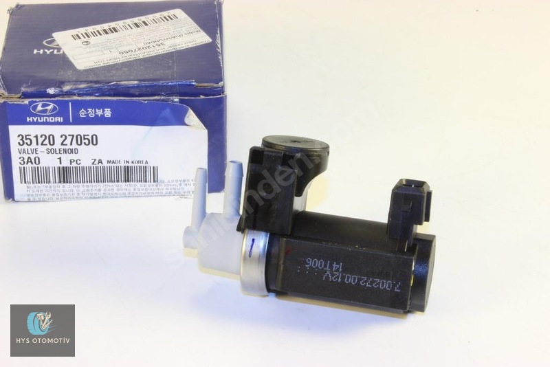

    Araba önceden gaza bastığımda vakumlama yapıyordu. Arıxa olarak Motor ışığını yakıyordu. Elektronik bakınca sensör hatası veriyordu 3 bin verdim ufak Bi sensör değiştirdim. Bana söylenen motor sensörü. Değiştirdikten sonra yine aynı hatayı vermeye başladı 1 hafta sonra bu sefer vakumlama değilde vurdurma yapıyor gaz pedalına bastiğimda devir vermiyor arabaya yani gitmiyor. Motorun calışmasında yağında fln hiç Bi problem yok acıkcası. Bilmem anlatabildimmi

    25,160
    17,849
    değişen parça buysa muhtemelen turbonuz sorunlu. doğru yardımcı olabilmemiz için arıza kodunu da belirtmeniz gerekiyor.

    Arabada çekmeme sorunu turbo enjektör egr herşey yapıldı ama düzelme olmamış. N75 gelen vakumu wesgate takınca düzeliyor ama sürekli turbo devrede oluyor bu seferde. N75 valfleri testide yapılmış beyindende kontrol edilmiş sorunu bulamadılar. Kompresör testide yapılmış
  15. MSC
    25,160
    17,849
    n75'den çıkıp turboya giden hattın vakumu 60kpa altındaysa vakum hattında sıkıntı var demektir. eğer 60kpa ve üzeri değer veriyorsa bu seferde turbo vgt kanatçıklarında yada mil vakum diyaframında sıkıntı var demektir. önce bunlar saatle kontrol edilmeli.
