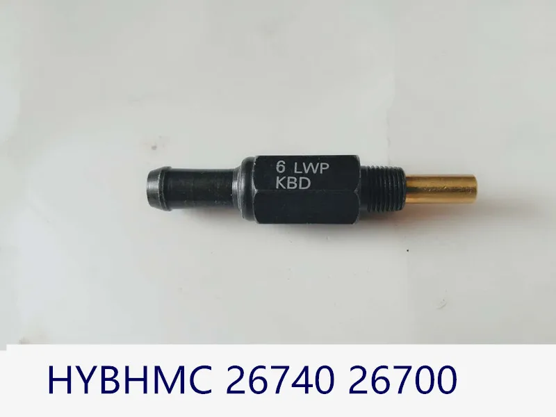

    külbütörün üstündeki pcv valfini kontrol ettirdiniz mi? daha önceki mesajlarda @erenuzel41 de sormuştu.

  5. erenuzel41
    6,306
    ben çok uzun yazınca kimse okumuyor (eski mesajlarıma bakabilirsiniz genelde her mesajım ortalama 400 karakter civarı)
    PCV valfi denen parça Positive Crankcase Ventilation yada Positive Carter Ventilation şeklinde bir ismi olan parçanın kısaltma adıdır kısaca bu parçaya PCV valfi denilir
    Bu parça motorun yağ karterinde biriken ve motorun çalışması esnasında yağ ısındığı zaman buharlaşan yakıt artıkları ve su gibi yabancı ve yağı kirletici maddelerin sıcakta buharlaşarak dışarıya atılmasını sağlayan valftir ayrıca yağ aşırı ısındığı zaman içeride hava basıncı artar bu hava basıncını tahliye eder.
    Bu valfin bir ucu motorun krank milini çevreleyen odaya bağlıdır yanma odası ile bir bağlantısı yok, çıkan kısım ise emme manifoltuna verilir, yani karter içindeki buharlaşan sıvı maddeleri bertaraf etmeye yarar bu esnada motor yağını da santrifüj yordamı ile ayırıp emme manifoltuna kaçmasına izin vermez
    ancak arıza yaptığı zaman yağ ve yağ içindeki yakıt kalıntısı buharı yerine direk motor yağını alıp emme manifoltuna basar motorda hiçbir yağ kaçağı yada hiçbir şekilde yağ yakacak klasik problem olmasa dahi PCV valfi arızasında motor yağı hızlıca eksilir
    Temsili Resim: aşağıda klasik yaylı tip PCV valfinin diyagramı
    Temsili resim 2: burada oil catch can dediğimiz yağ ayrıştırıcı santrifüj kabı olan daha farklı tip bir PCV sistemi görülüyor
    Her motorun PCV valfi yapısı ve konumu farklıdır aracınızın motorundaki PCV valfini de artık siz bulun ve kontrol ettirin.
    Elantra nın PCV valfi şu alttaki resimdeki gibiymiş mesela

    Cok dogru bir noktaya deginilmiş. Bu sorunu yaşayan kullanicilar olmuş. Yeni araclarda yag eksiltme sorunu bu sistemden dolayida olabiliyor. Güzel katkı

    Pcv valfi bozulduğunda bazen araç stop edilince motor kaputu da açıkken fiiiiisssss diye sesi gelir...
    Motor sönmüştür ama orada bir tıııssslama sesi görevini yapmadığını belirtir...
    pahalı bir parça değil...
