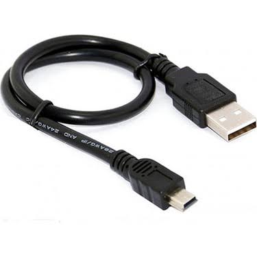

    Arkadaslar merhaba teyp üstündeki bu girisi hicbir yerde bulamadım, iphone kullanıyorum nasil bir donusturucu kullanabilirim muzik icin. Ya da bu kablo giris yeri muzik icin midir? :)

    resmi göremiyorum ama "mini usb" olabilir.

    Ne için kullanıldığını bilmiyorum ama önce fotoğraf makineleri ve bazı bilgisayar parçalarında da kullanılan soket tipi.
    Elektronik ya da telefon tamircileri bilir.

    Görebildiğim kadarı ile mini usb bu giriş. Kablo satan tüm elektronikçilerde bulabilirsiniz. Ne için kullanıyorum bilmiyorum ama müzik için falansa iphone 'i çalıştırmaz çünkü o kablonun diğer ucu normal usb normal şartlarda ve hatta iphone kendi özel sistemini kullandığı için özellikle girişte iphone yazması gerekiyor diye biliyorum. Siz bir ucu mini usb diğer ucu dişi usb olan kablo almanız gerekir. Usb belleği çalıştırmak için konmustur diye düşünüyorum.

    En zor bulunan usb tıplerınden blackkberry telefonların soket tıpı telefon ıcın aradım bulamadım gecen sene ..alısverıs sıtelerınde arastırın belkı bulursunuz ama o kablo olsada o gırıs ıphone yada dıger androıd cıhazları calıstırmıyor otg gıbı dusunun usb ye muzık yuklersınız onu bu donusturuculu kabloya takarsınız yada fm transmıtter var cakmak gırısıne takılıyor bos bır radyo ıstasyonunda eslestıeme yapıp telefondakı muzıkler yada aramalar aracın hoparlorune verılıyor tavsıyem budur hıc usb falan ugrasmayın
