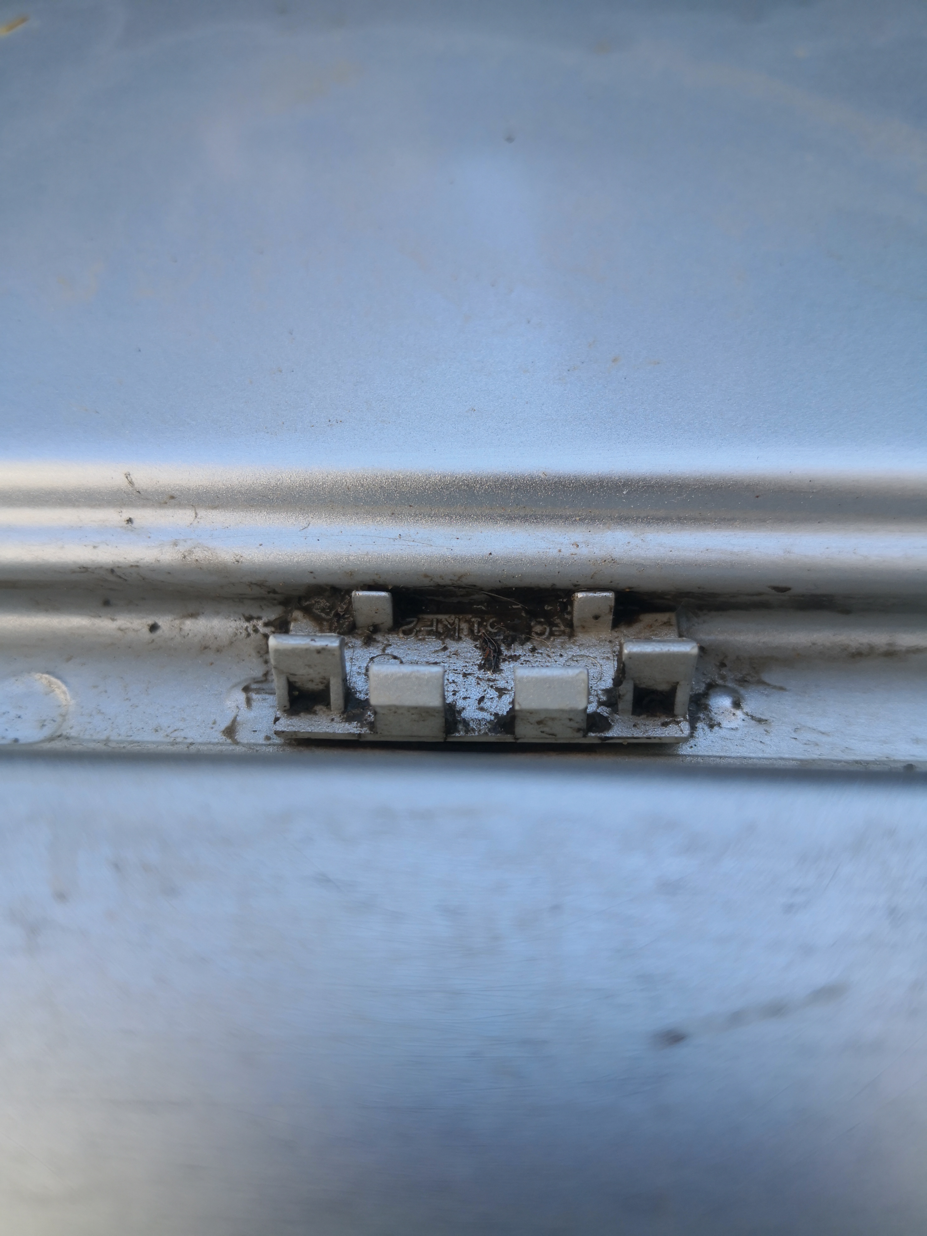

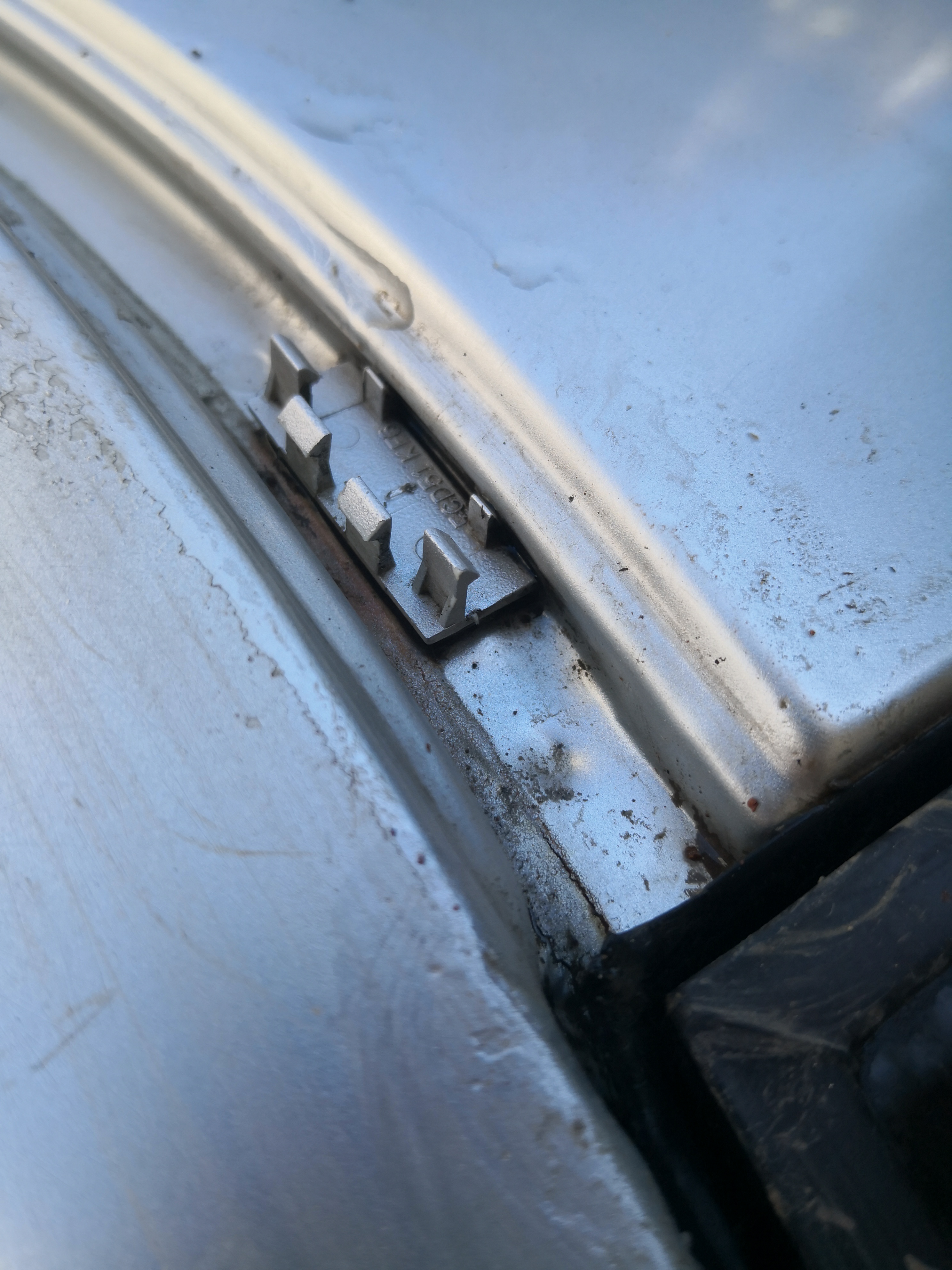

    Accentin bu tavan oluk çıtaları bayağı boşluklu duruyor. Bunları klips sökme aparatıyla söktüm. İçi bayağı pisti. Ön ve arka cam dipleri toprak dolmuştu. Diş fırçasıyla oto şampuanı ve su döküp yıkadım. En son kuru ve temizken çıtaları taktım. Bu çıta yerine başka bir şey takan da vardır belki. Belki lastik fitil gibi bir şey bu çıta bulunmazsa takılabilir. Bu çıtanın girdiği bir tarafta toplam üç klipsi oluyor. Önlerde bir tane bu var sanırım. 87257-25000
    https://www.hyundaipartsdeal.com/genuine/hyundai-clip-roof-garnish-mt~87257-25000.html
    Ortada ve arkada bu var. 87257-25010
    https://www.hyundaipartsdeal.com/genuine/hyundai-clip-roof-garnish-mt~87257-25010.html

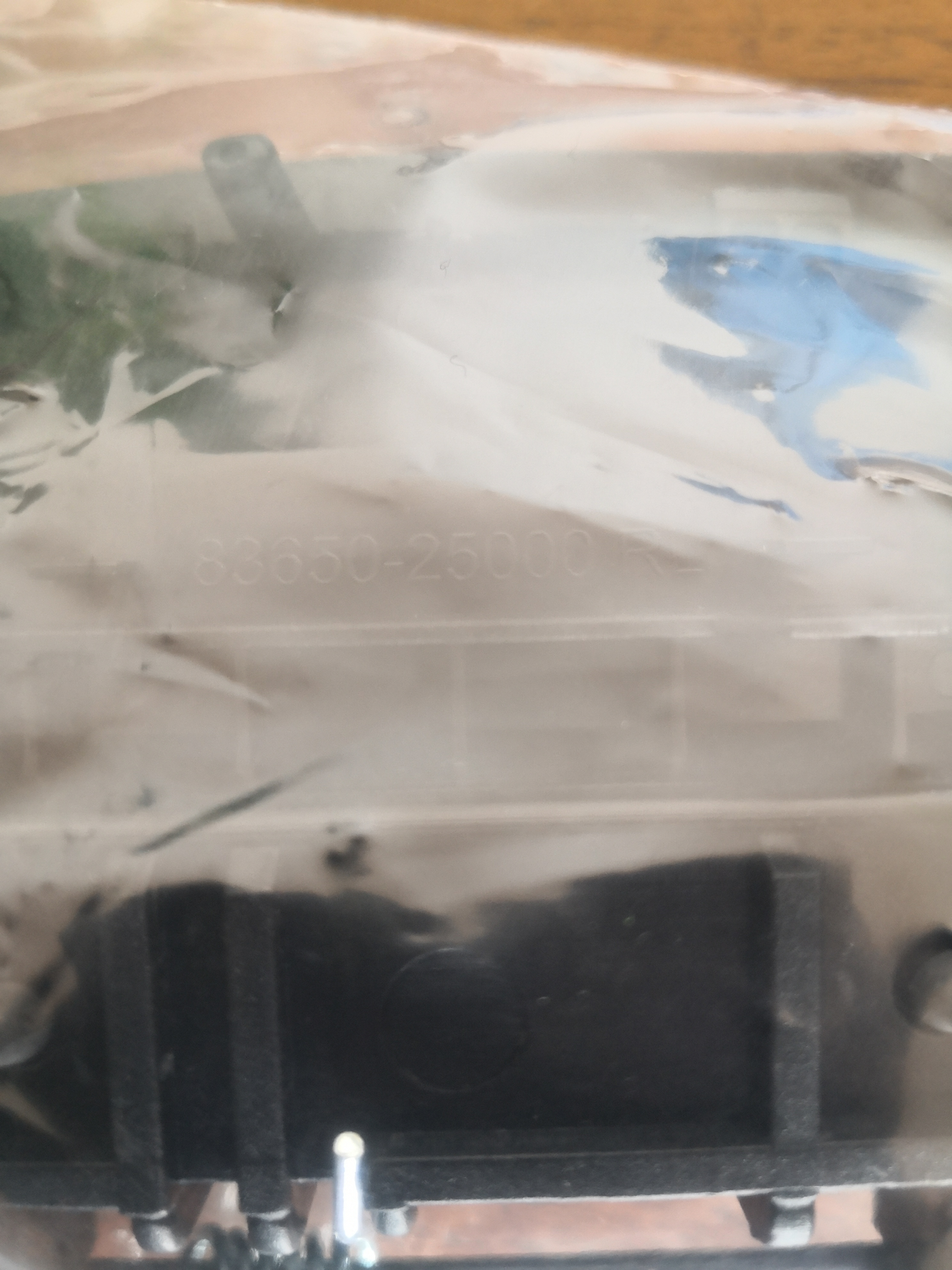

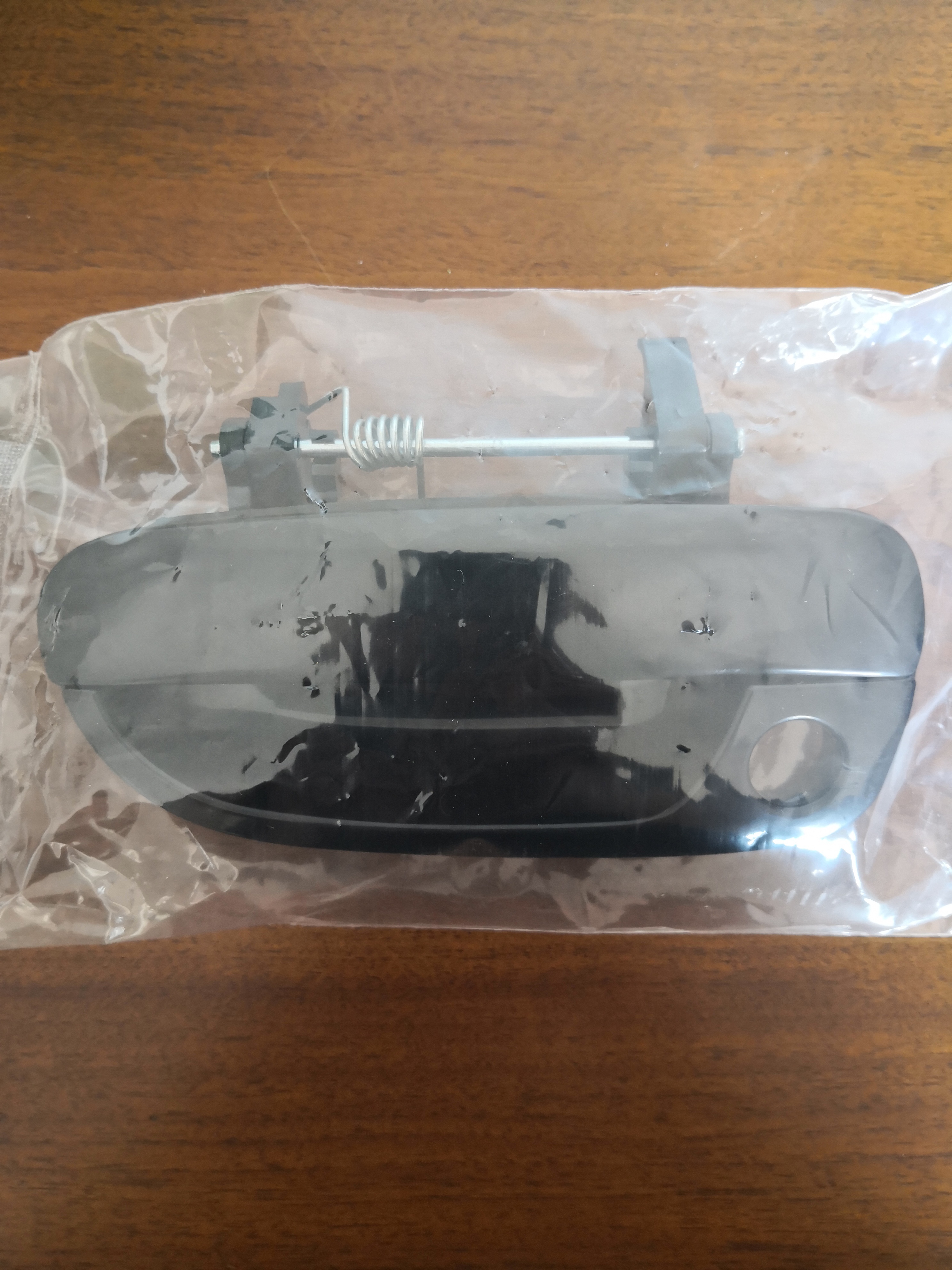

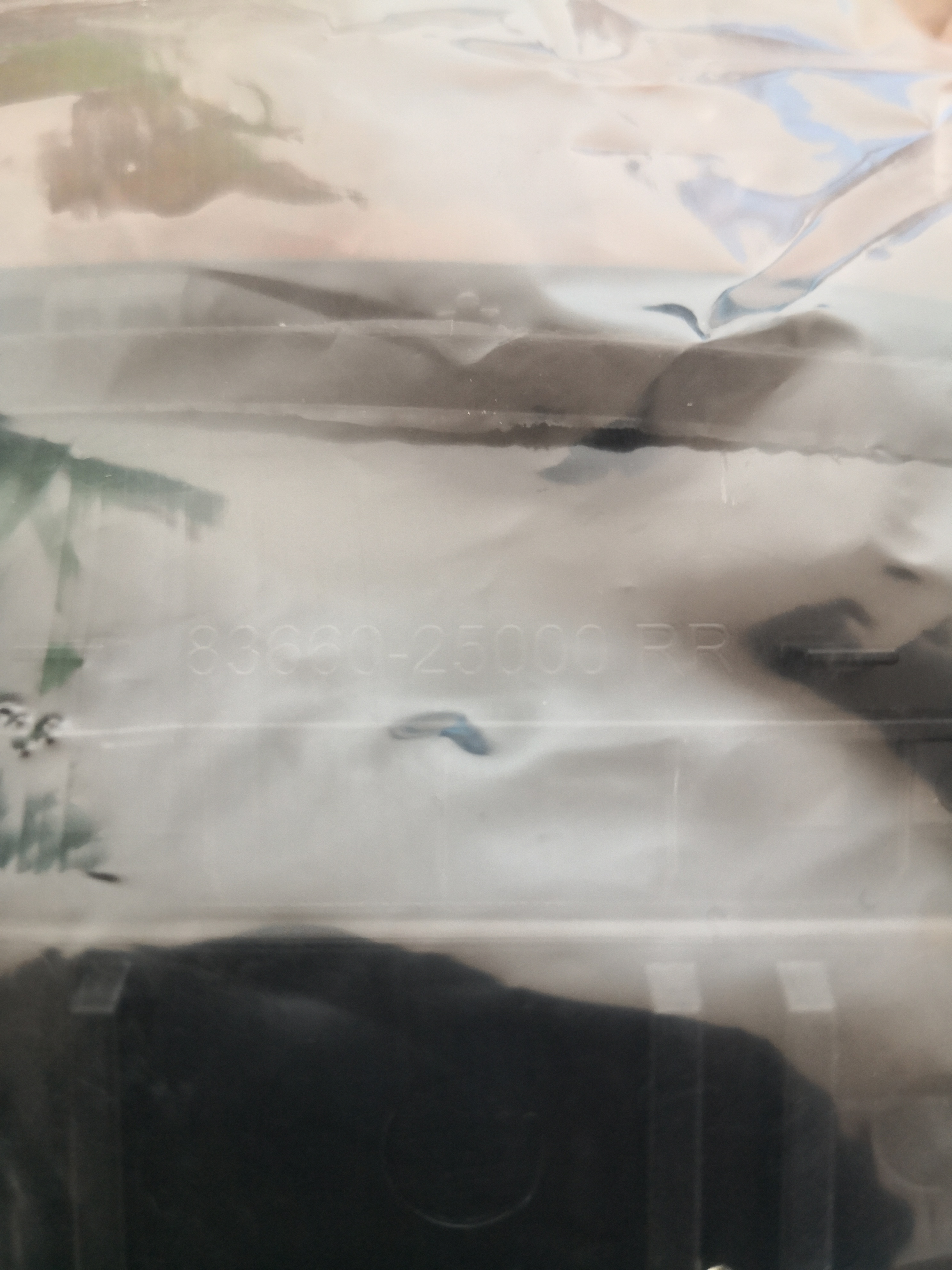

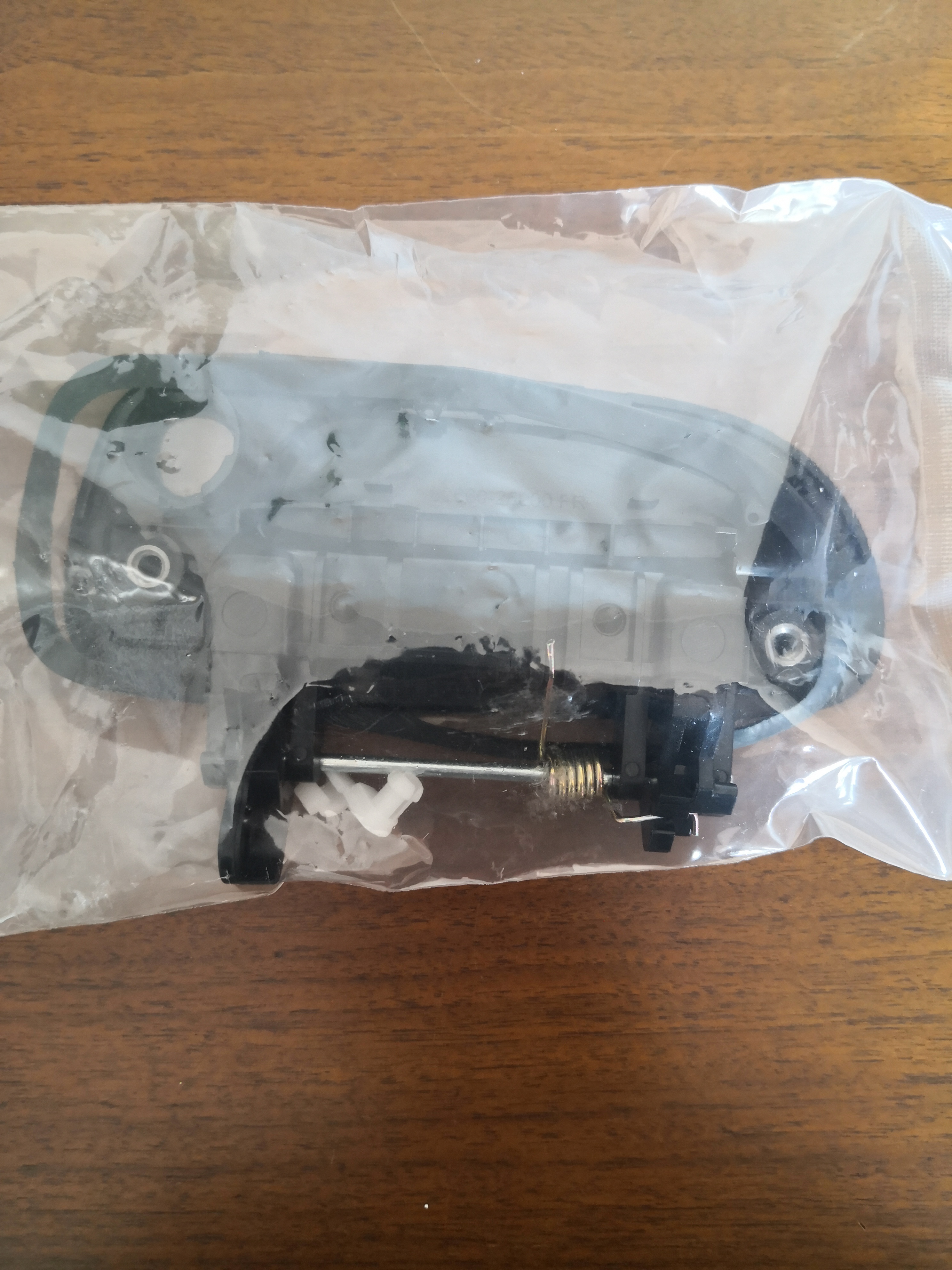

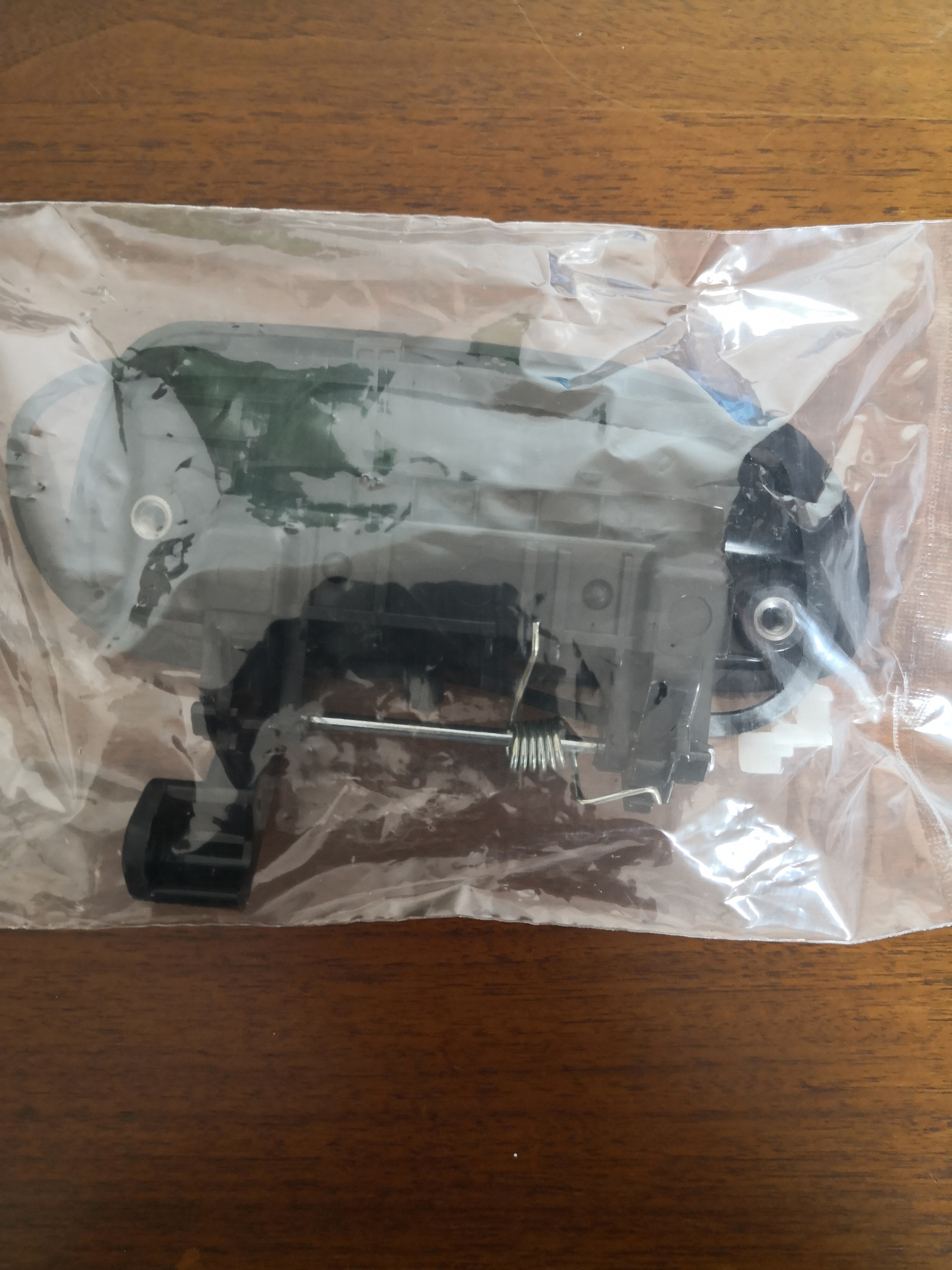

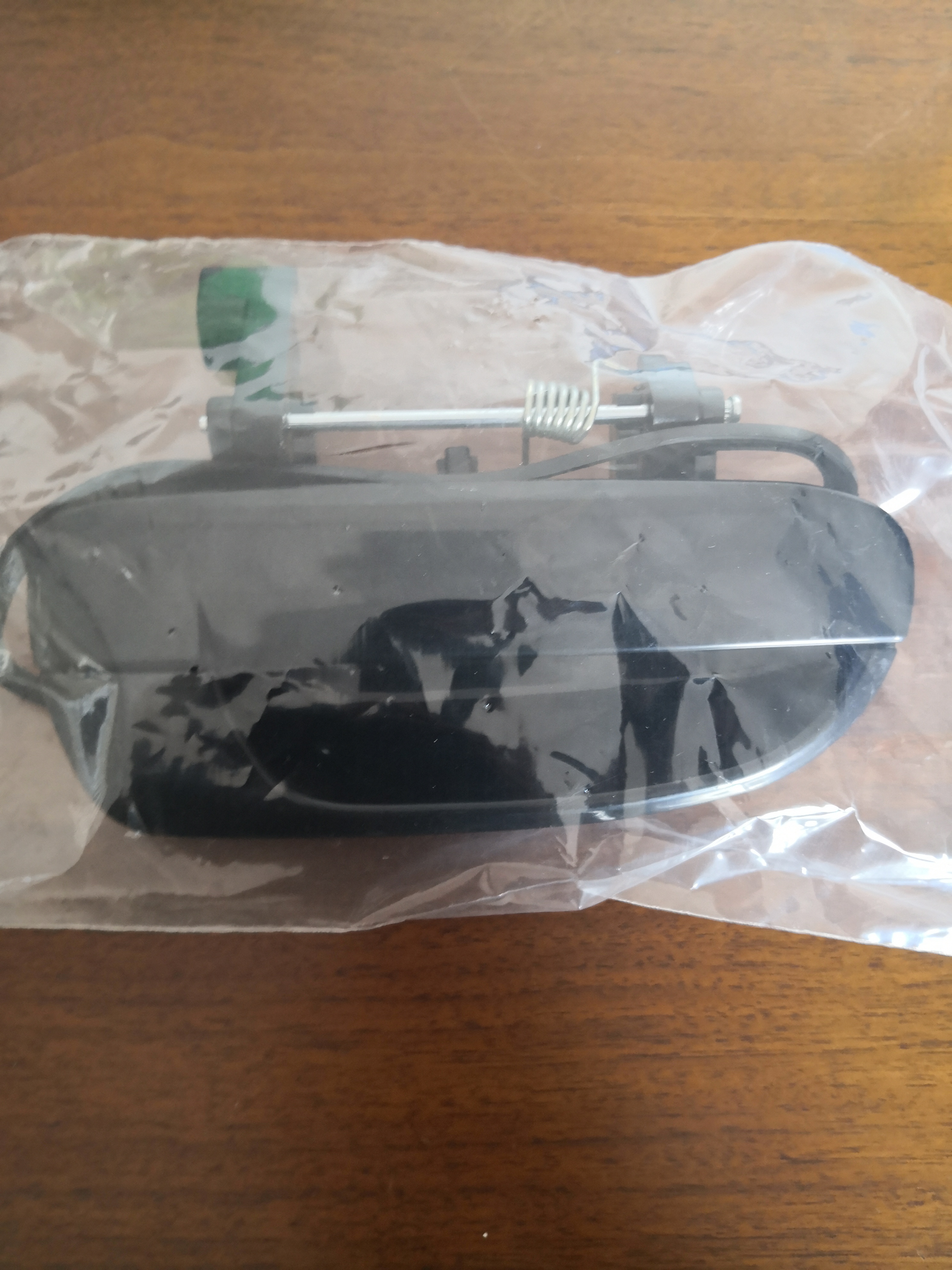

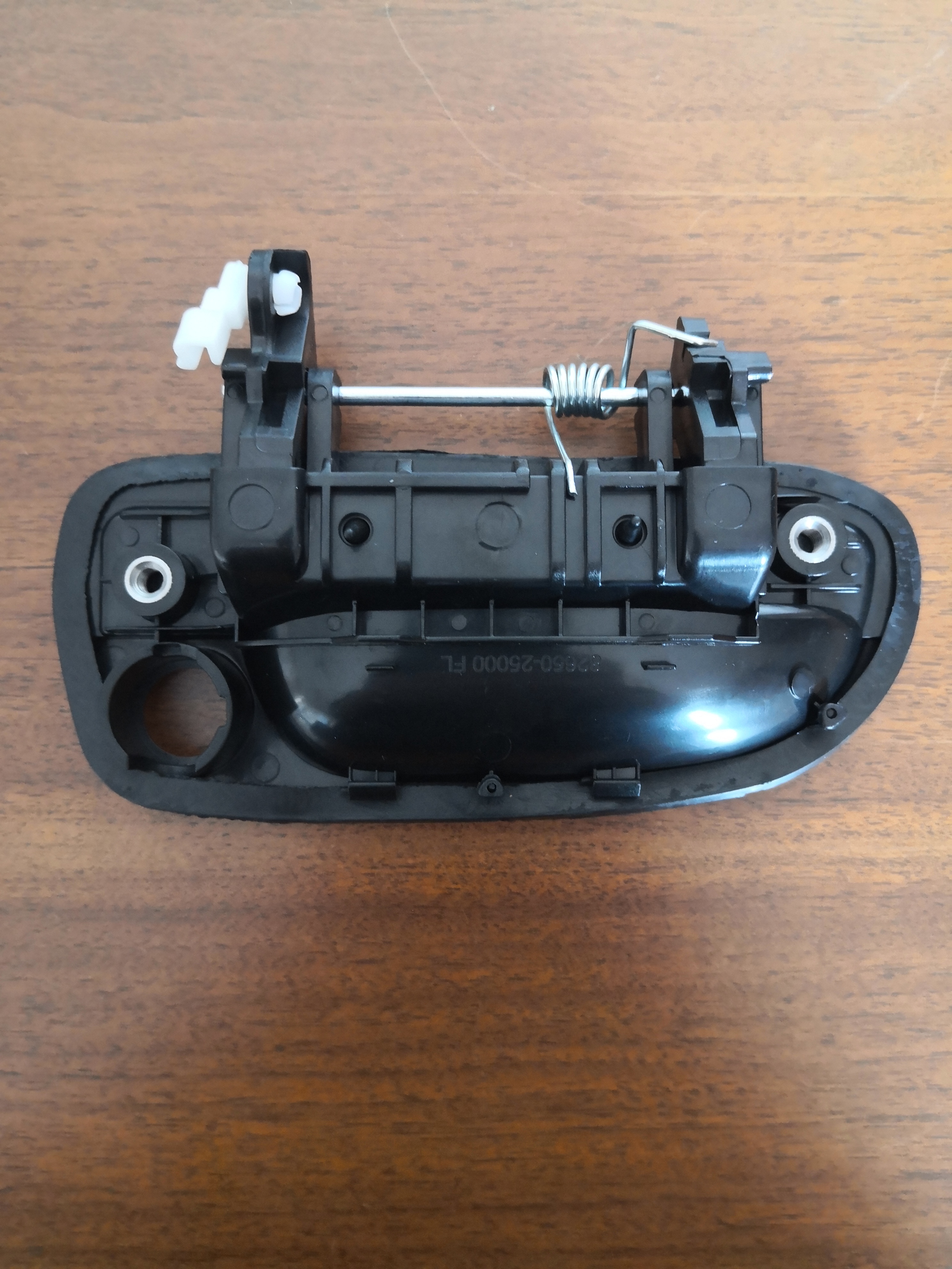

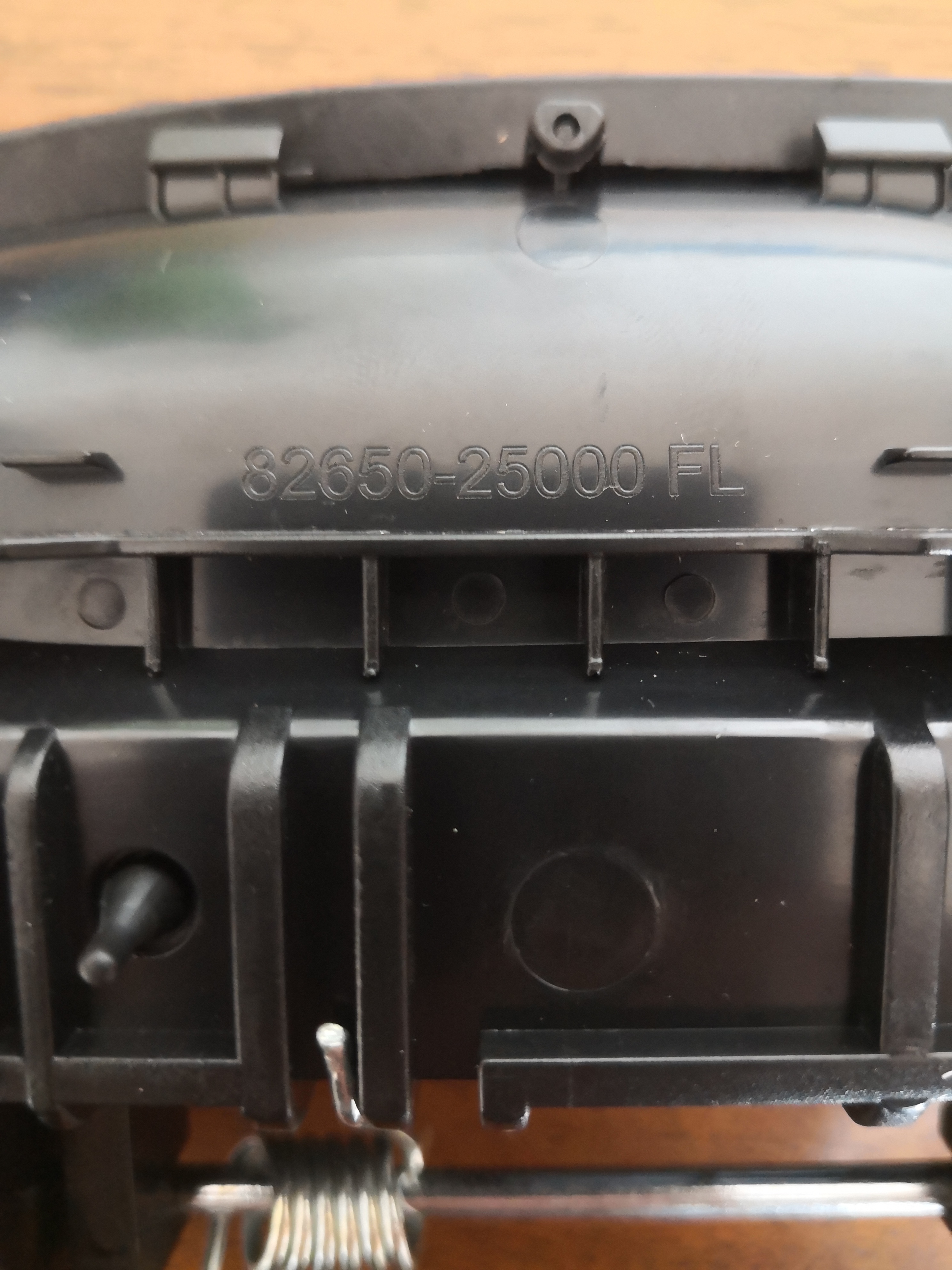

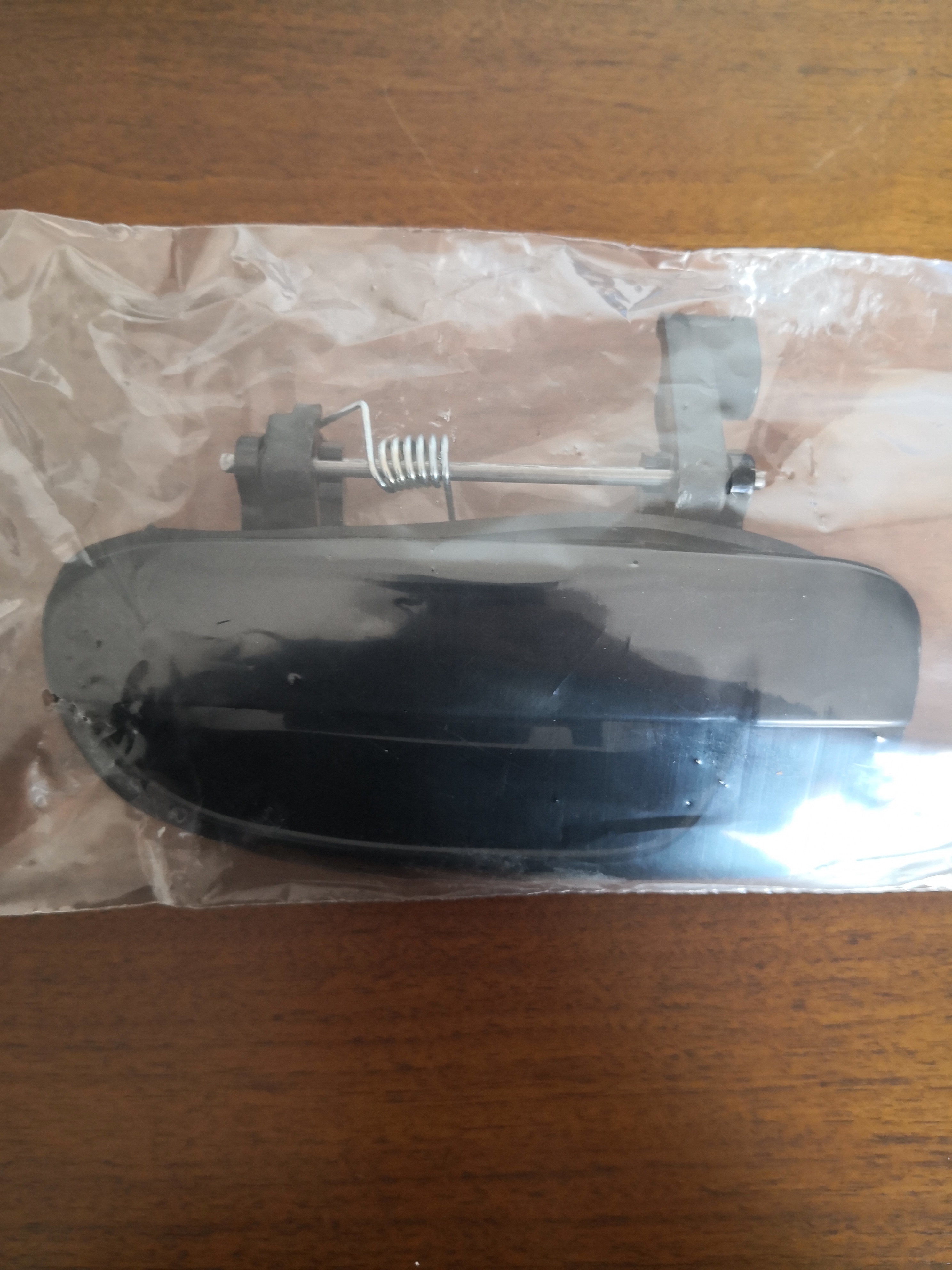

    Accent LC kasanın dört kapısının dış kapı kolunu internetten almıştım. Somun yuvası kırılan kapı kolları değiştirilecek. Bu kapı kollarının somun yuvası kırılabiliyor. Değiştir gitsin. Önce aracın renginde boyatmak lazım. Bu kapı kolları çok siyah değil ve çok parlak değil. Fesan diye bir yana sanayi. Contaları araçtakinden farklı. Kolun içinde kalan küçük stoperleri de yerinden çıkabiliyor. Hızlı yapıştırıcı sürülebilir bence. Kapı kolları için de parça kodları öğrenmiş oldum. Sonu CA ile biten parça kodlu kapı kolları daha mat gibi ve sanki boyanmaya uygun olanları onlar gibi. Benim yazdığım parça kodları orijinalinde parlak siyah gibi.
    Ön sol kapı kolu. 82650-25000
    Klipsi de içinden çıkıyor. Bu klips ayrı bulunmuyor bence. Eskileri de saklayacağım.
    Arka sol kapı kolu. 83650-25000
    Ön sağ kapı kolu. 82660-25000
    Arka sağ kapı kolu. 83660-25000
