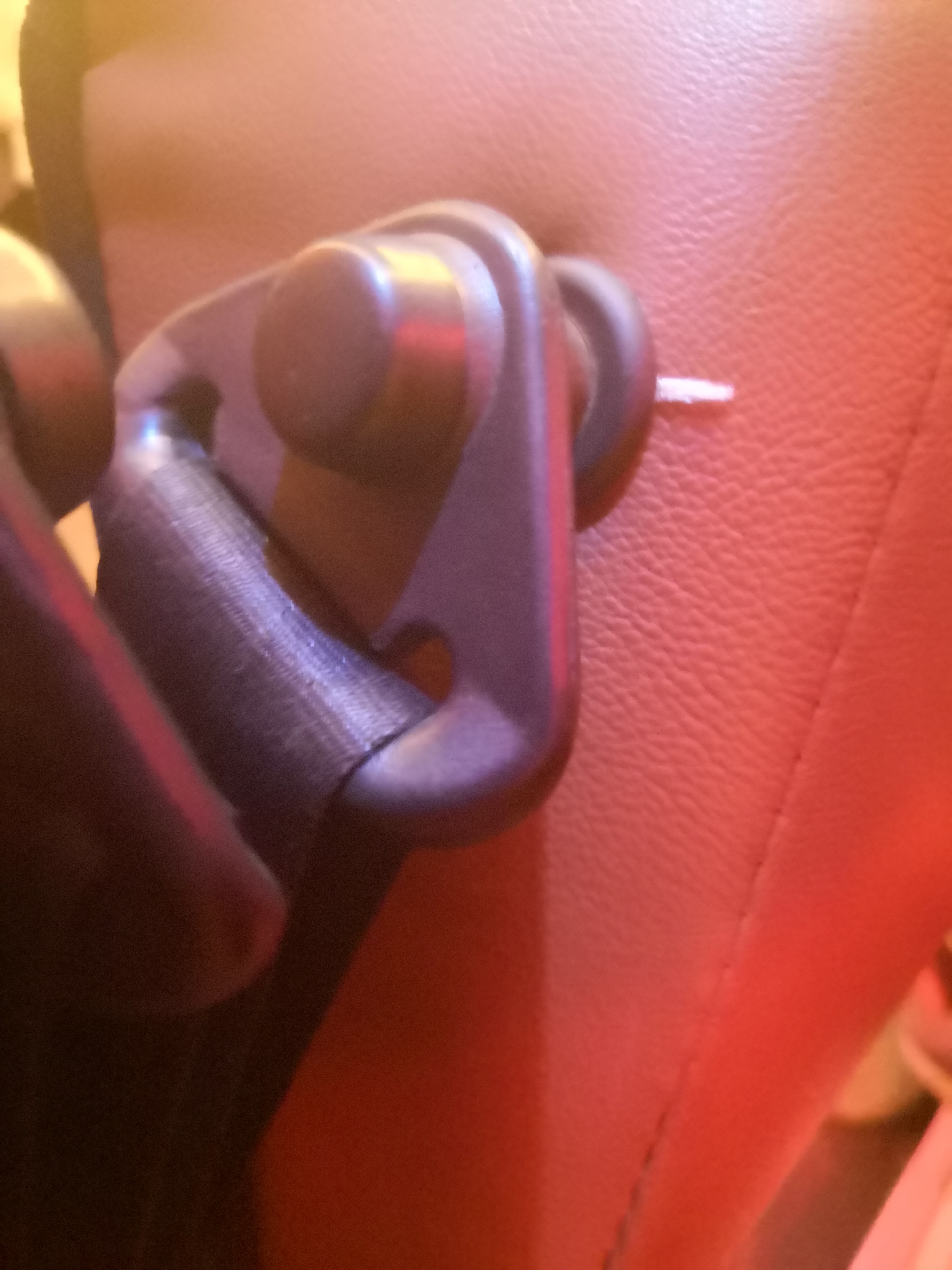

    H350 minibüslerde arka koltuklarda Accenttekinden daha parlak bir yuvarlak emniyet kemeri cıvata kapağı var. Daha önceden de dikkatimi çekmişti. Çok ilginç. Orijinalinde olan bir şey. Parça kodu var mı bilmiyorum. Accentinkini ben iyi buluyorum. H350 minibüsünkünü araştırmak ve bulmak isterdim. İç yüzeyi Accentinki gibi tırtıklı mı bilmiyorum. Birbirlerinin yerine uyumlu mular bakmak lazım. Binek modellerde yuvarlak emniyet kemeri cıvata kapağının olmaması ve H350 minibüslerde böyle bir yuvarlak emniyet kemeri cıvata kapağı olması bence çok ilginç. H350 minibüsler 2015 yılında ortaya çıktı ve H350 minibüsleri 2014 İ20 modellerine benzetiyorum.

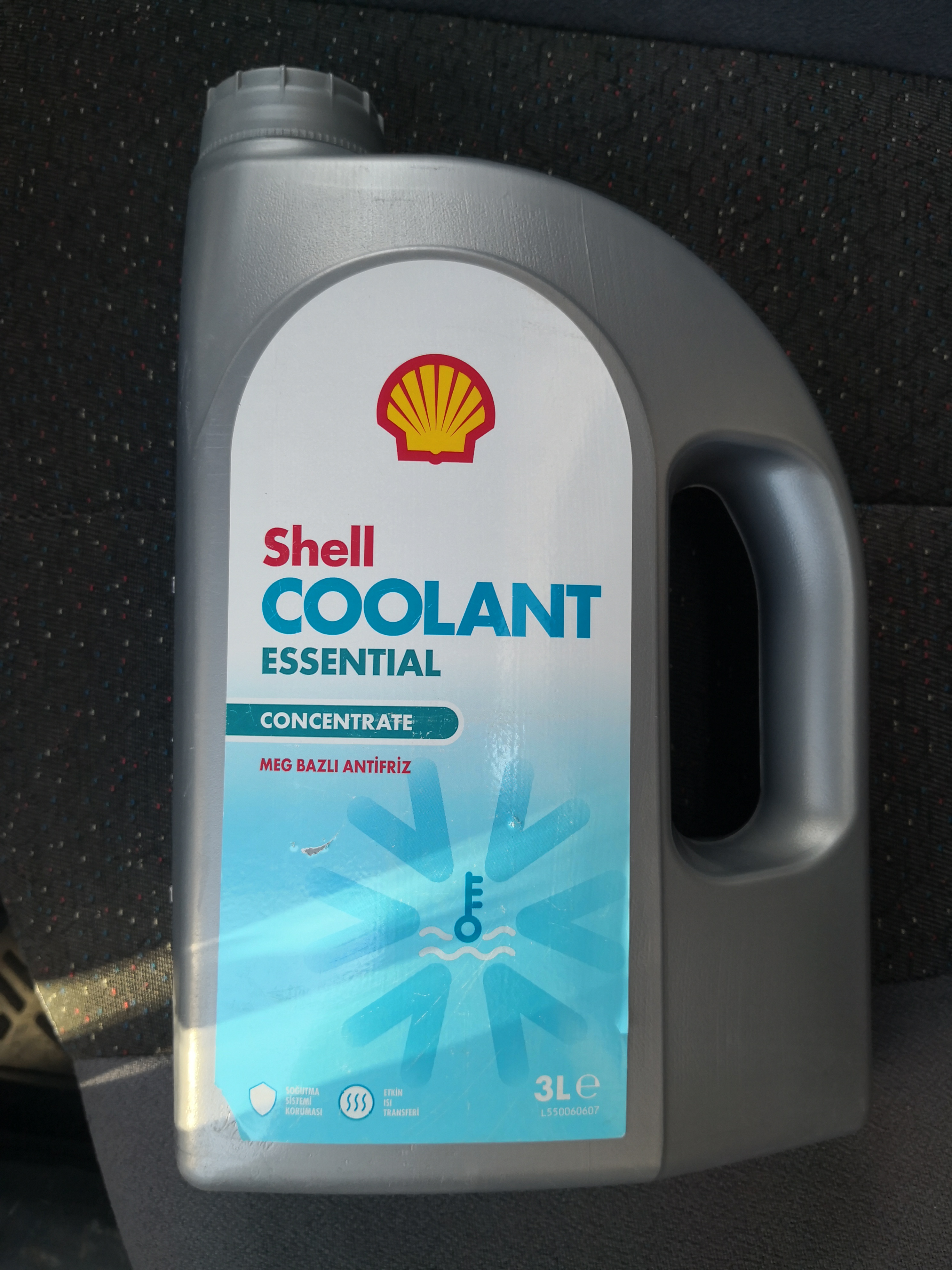

    Shell konsantre mavi antifriz aldım. 3 litre. Shell olmasını bilerek seçtim.

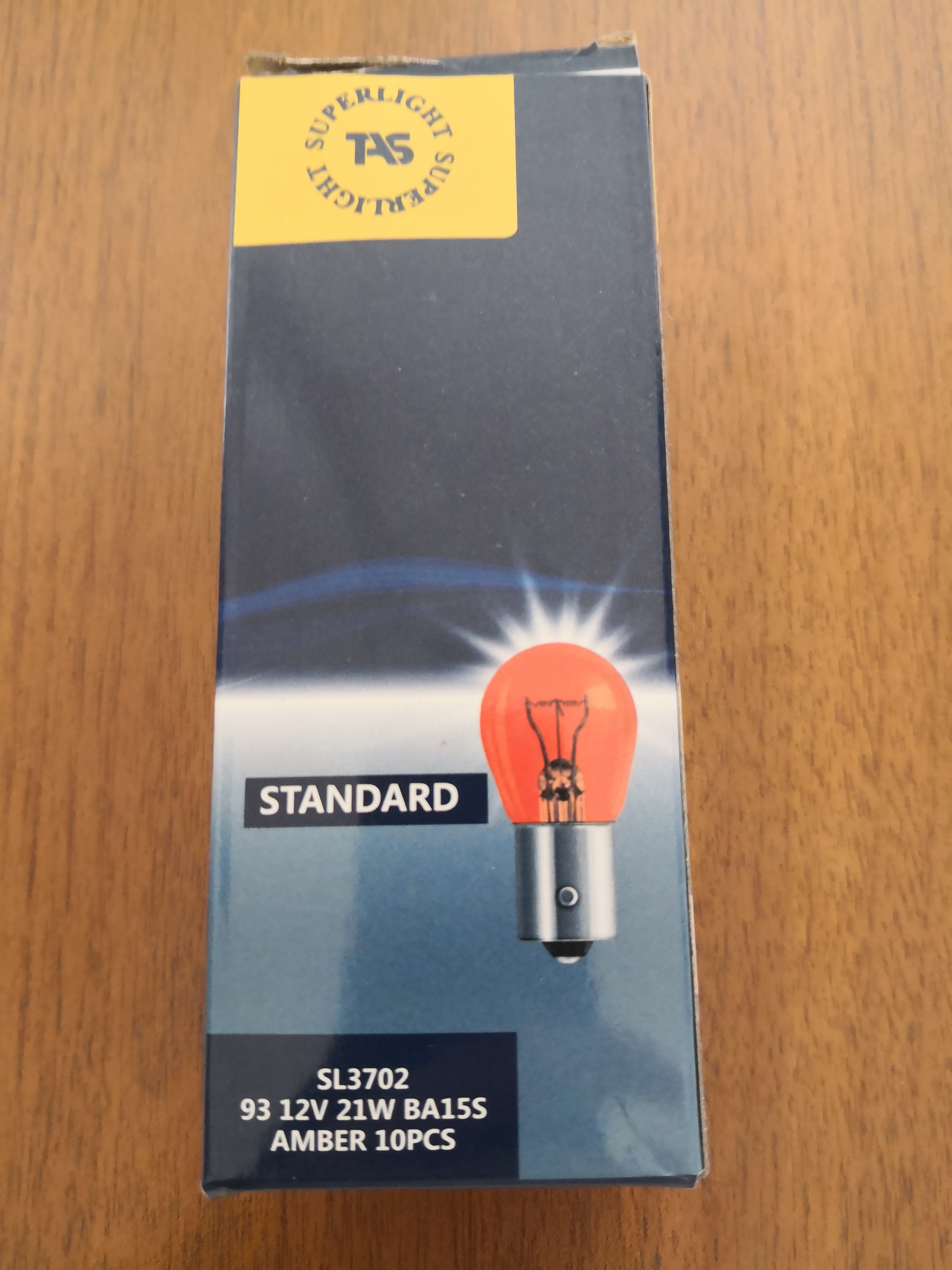

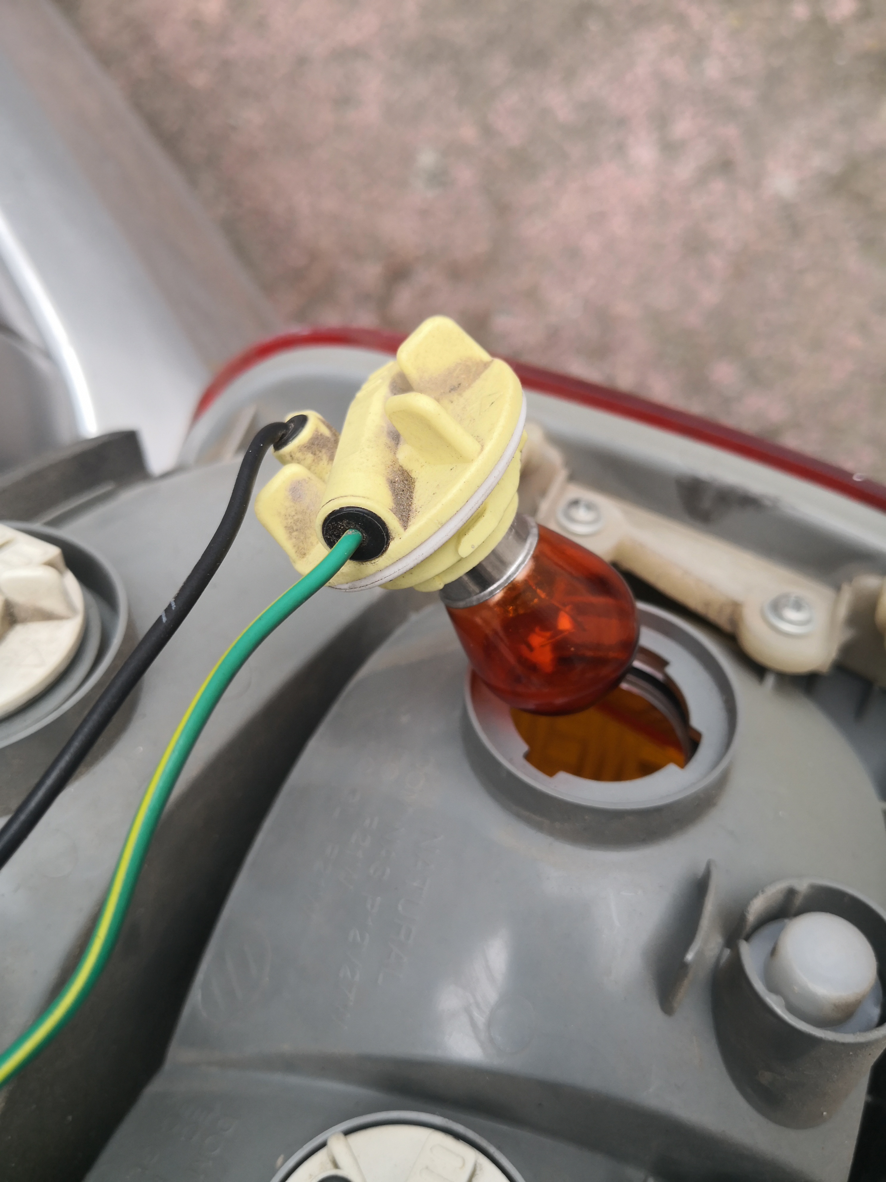

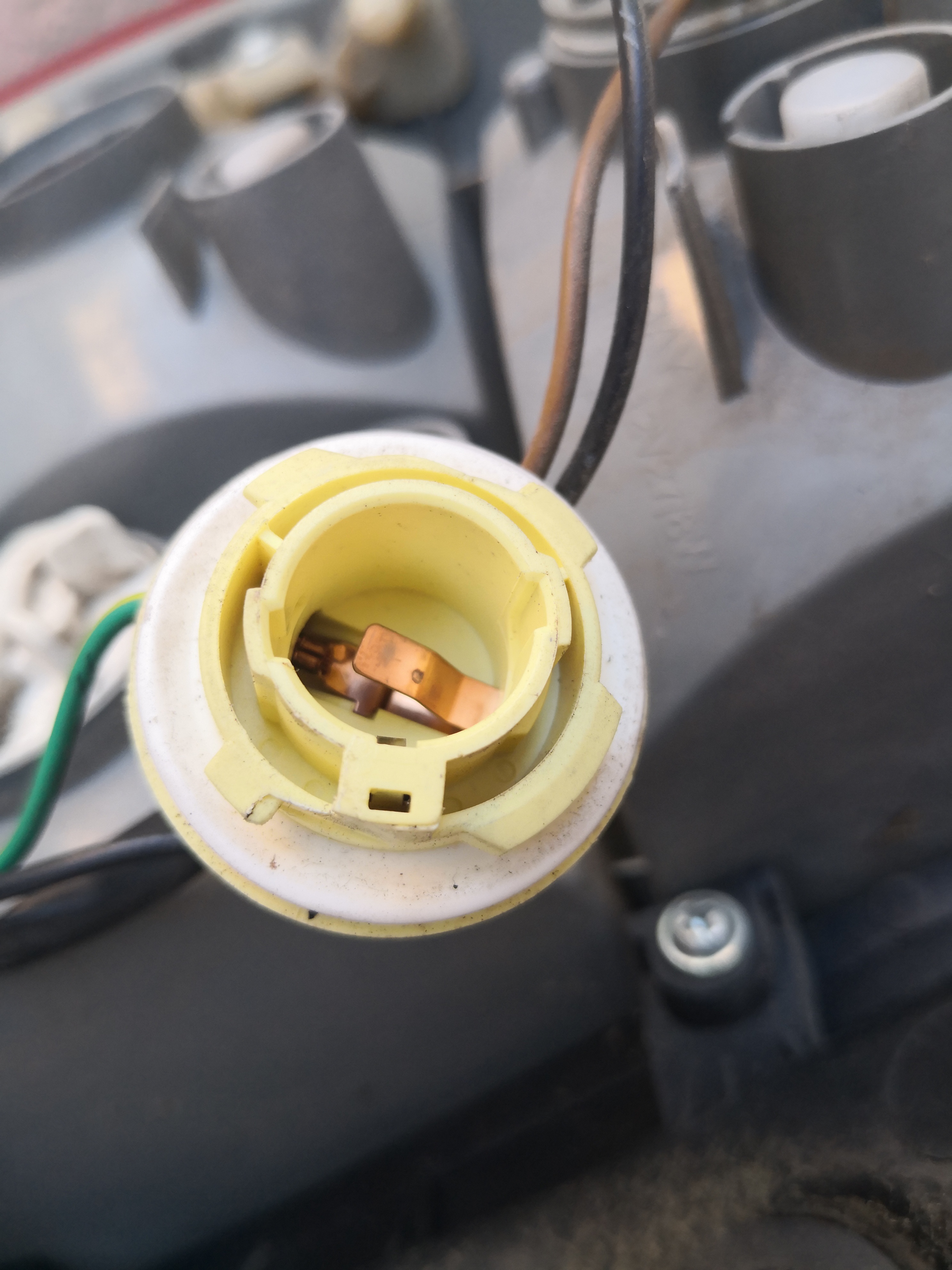

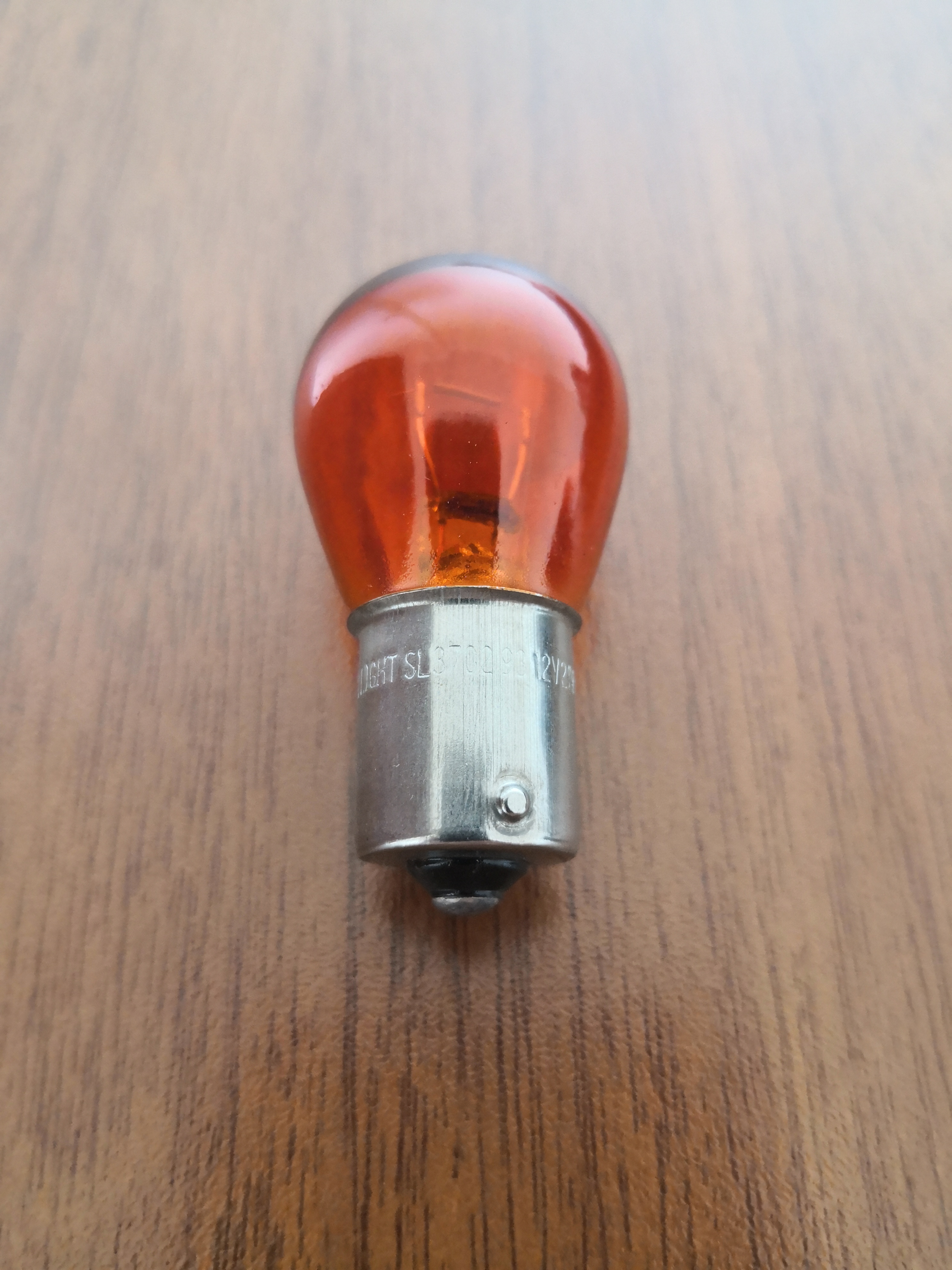

    Daha önce sinyaller için aldığım turuncu ampul stop farına uymadı. Ben de doğrusunu aldım. Daha koyu turuncu renk. Tırnakları düz ve simetrik. Eskisine bakmak gerekiyor. Stop farlarında sinyal kısmında takılı duran ampul şeffaftı. Ben de bundan taktım. İyi oldu. Tas Superlight marka. 10 adet 12v Py21w 93 tek duy düz tırnak ampul Ba15s turuncu.

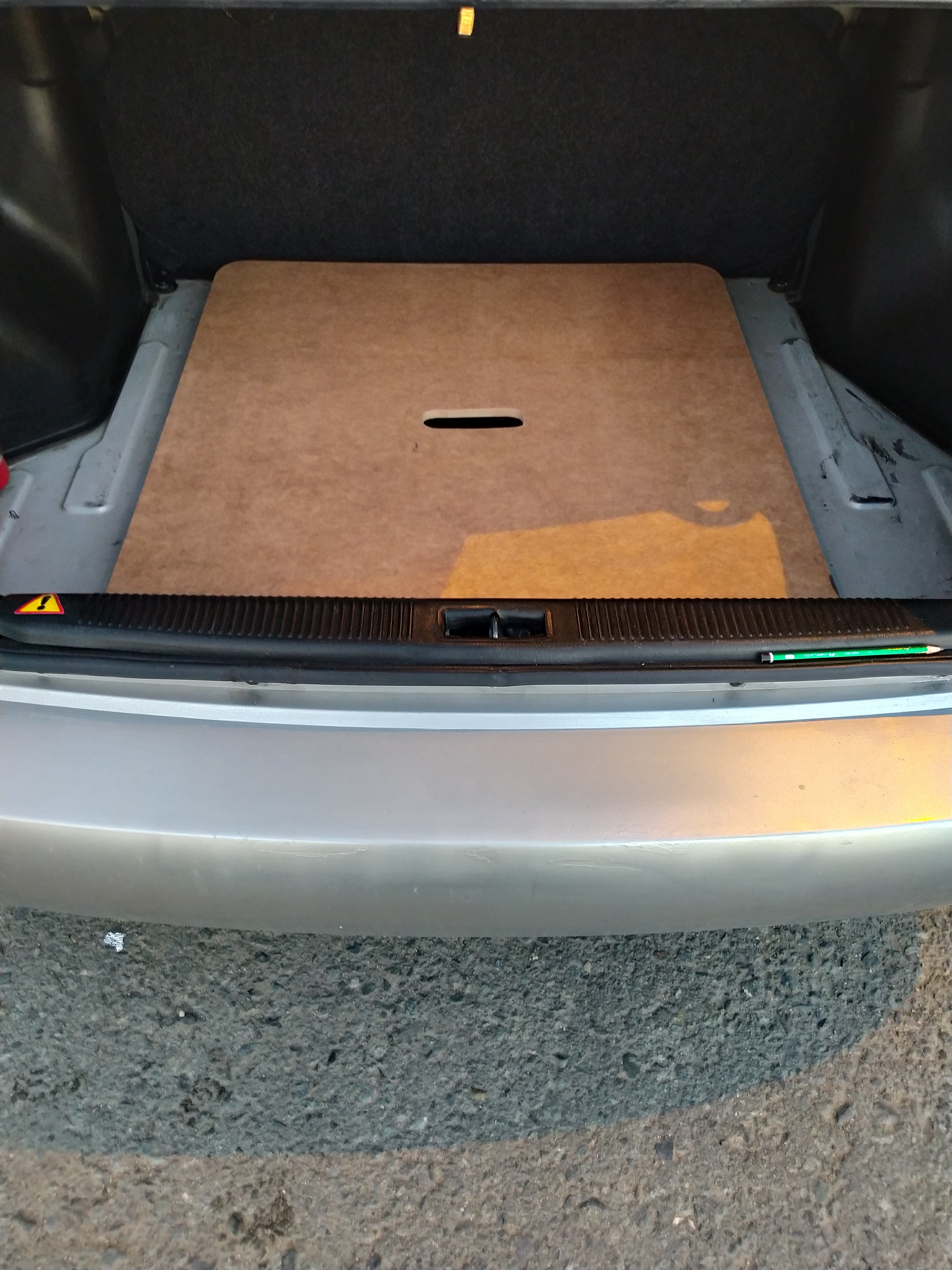

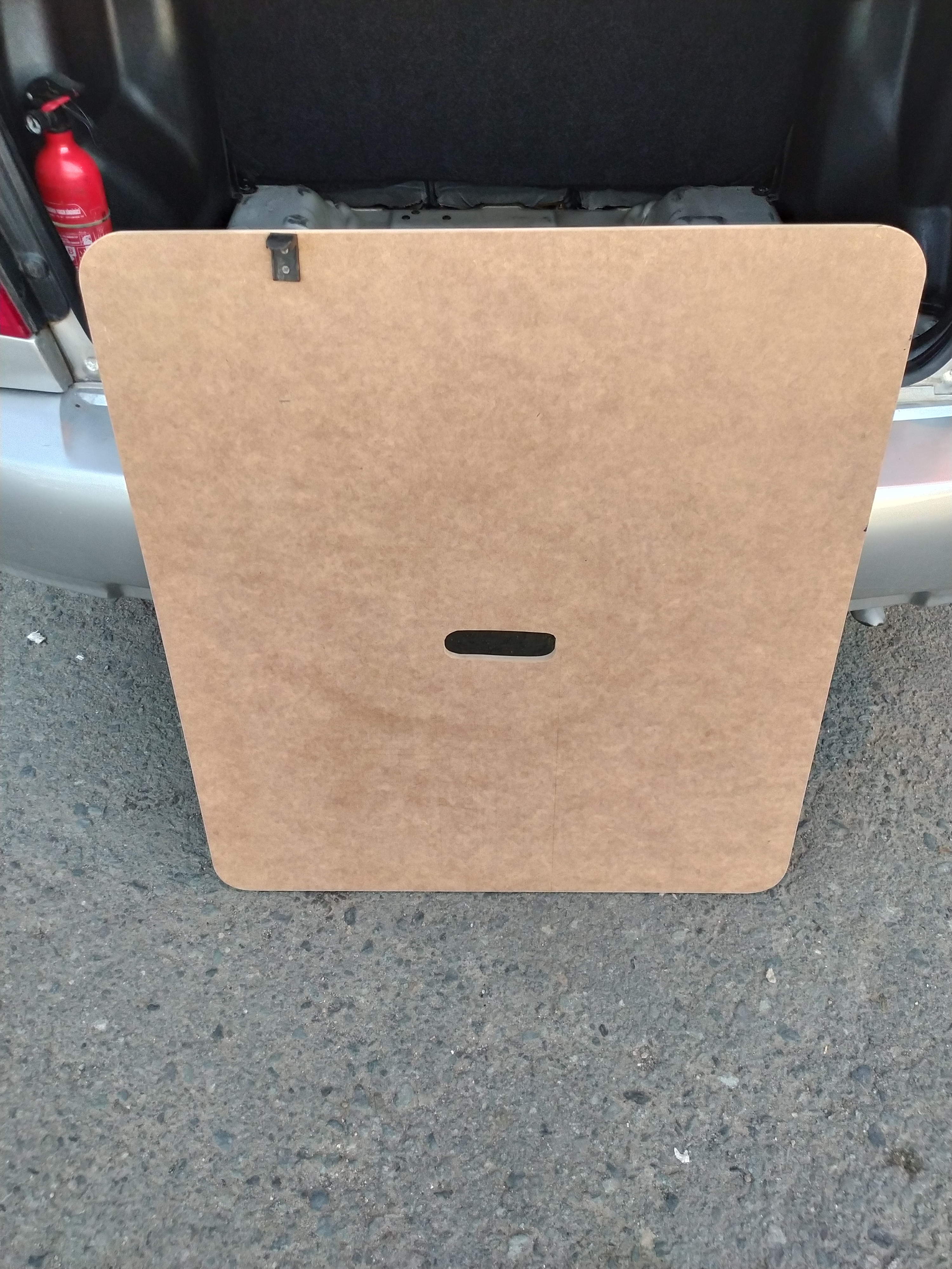

    Bagajdaki suntanın da ölçülerini ölçtüm. Onu da burada paylaşayım. Bu suntayı ben eski orijinaline yakın şekilde yaptırmıştım. Ölçülü iş yapmamıştım. Büyük bir kartonla idare edecek boyutu belirlemiştim. İhtiyacı olan bu ölçülere göre yaptırabilir. Orijinale yakın. Bu olmayınca bagajdaki halı çöküyor. Zaten yedek lastik olmasa bile düz zemin oluşturacaktır. Hyundai Accent LC milenyum kasa için. Makyajlı kasaya da uyar elbet.
    Accent bagaj suntası.
    Önden arkaya uzunluk 83 cm
    Sağ sol genişlik 75.5 cm
    Ortadaki delik genişliği 13 cm
    Uzunluk 4 cm
    Kenarlar koli bandı yardımıyla oval yapıldı.
    Sunta vidası Accent bagaj suntası için 3x16 mm olabilir. Sabitleme yerinin plastiği ayrı bulunur mu bilmiyorum. Orada iki tane vida kullanılıyor.

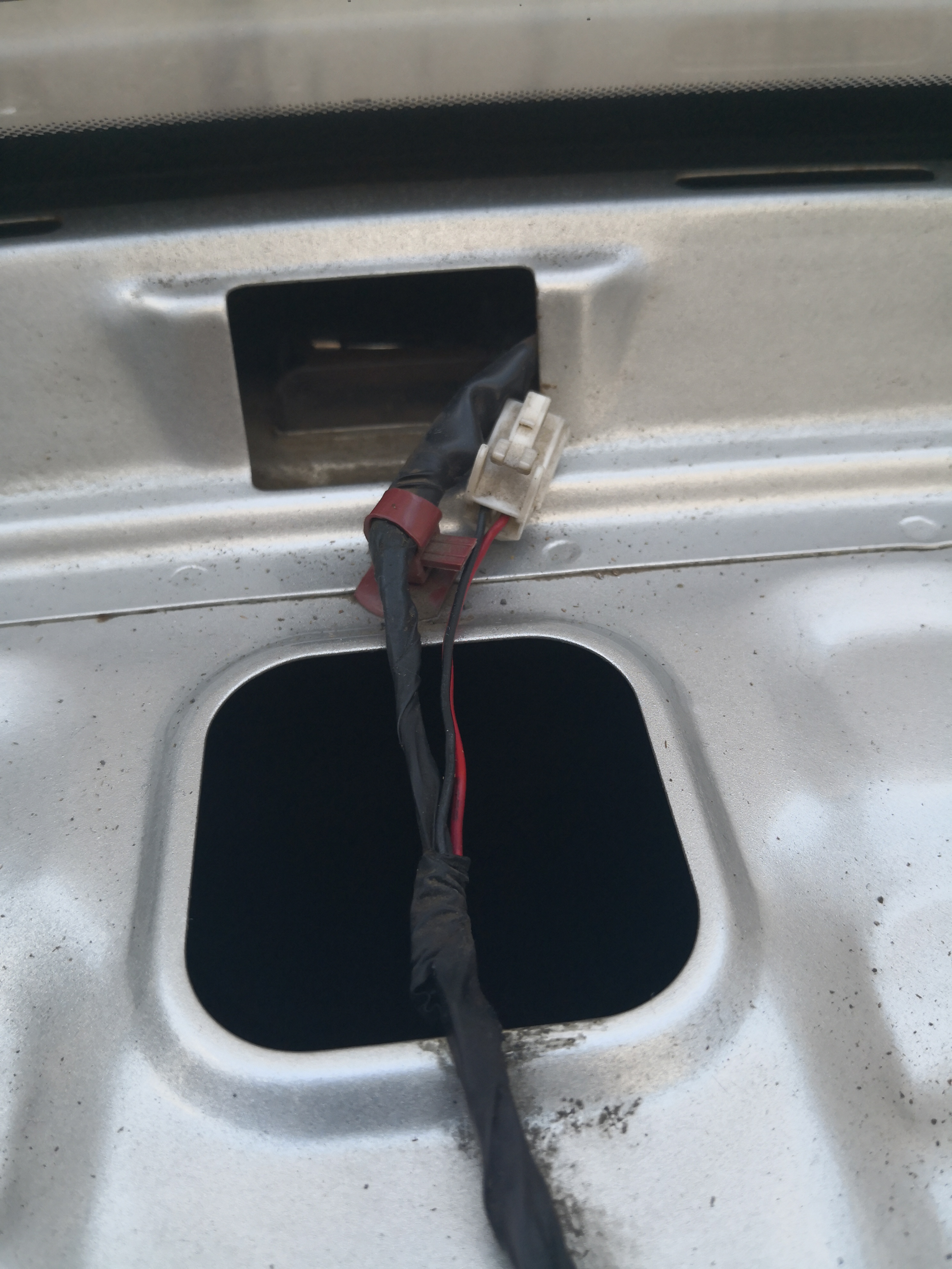

    Resimde bagajın içinde görülen arka fren lambası soketini de pandizotun altına arka cama bakacak şekilde yerleştirmiştim.

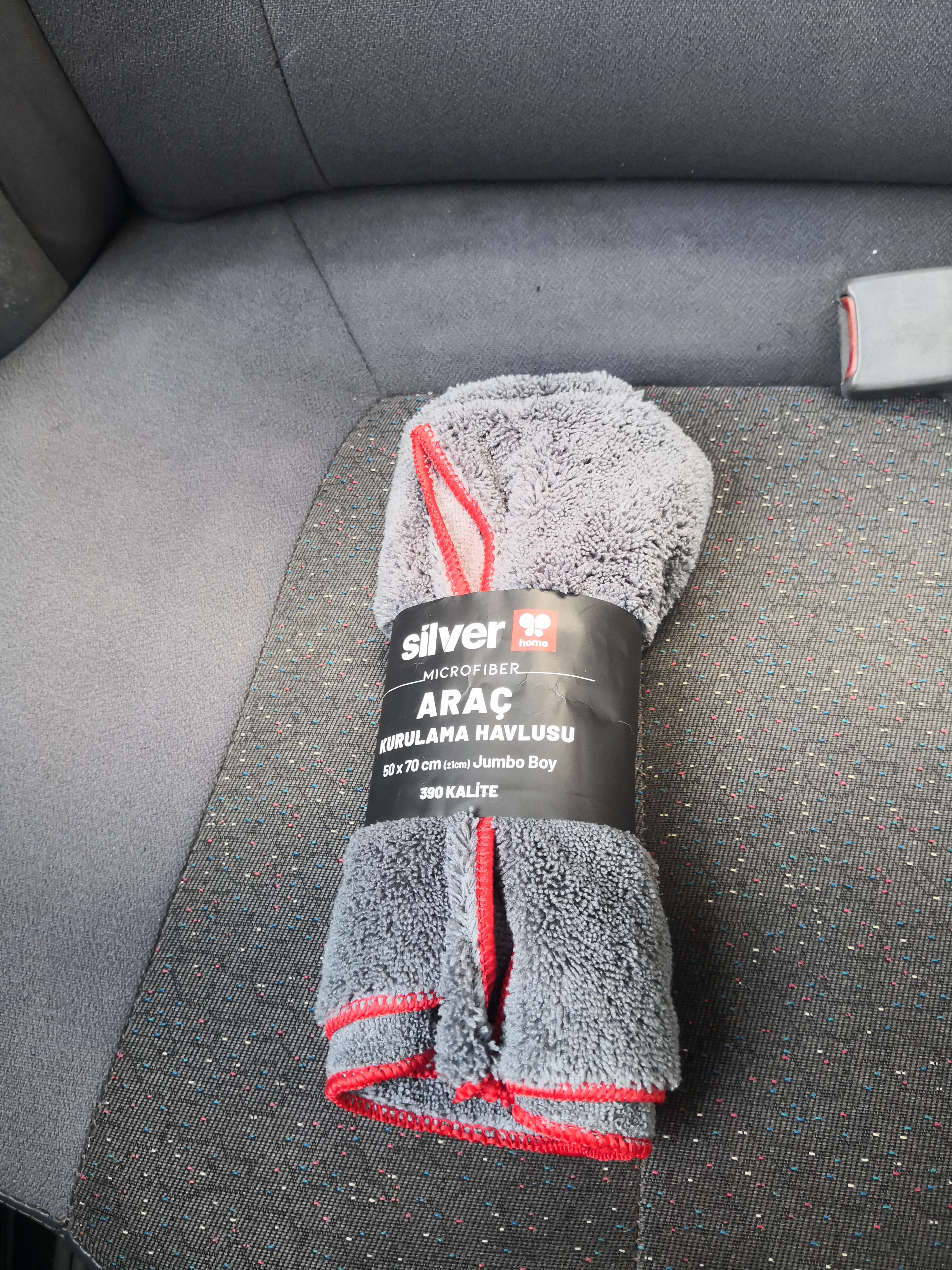

    Araç kurulama bezi aldım. Silver Home marka.
