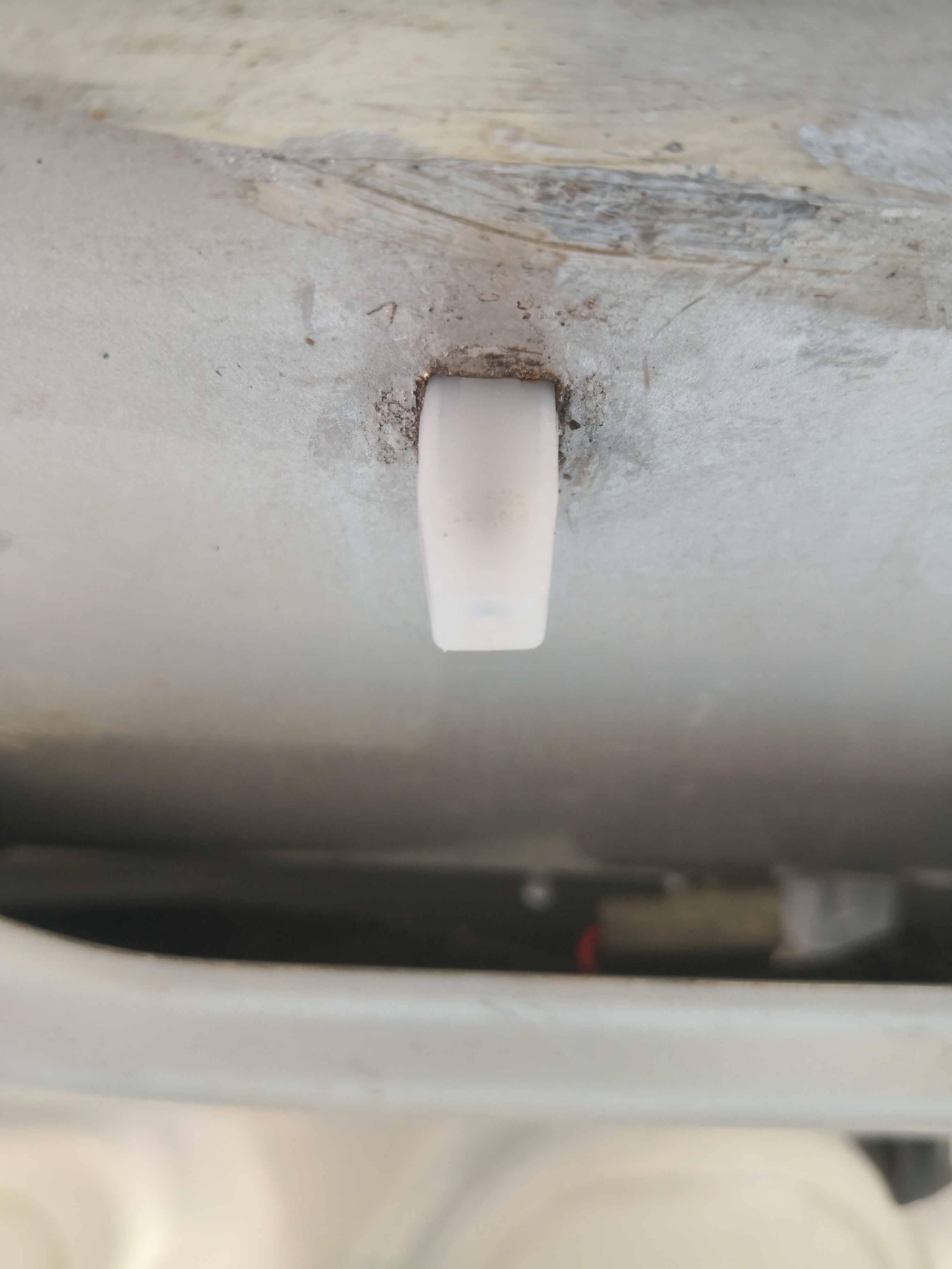

    Zaten işini yapan bagaj plaka kısmı vida klipsleri.

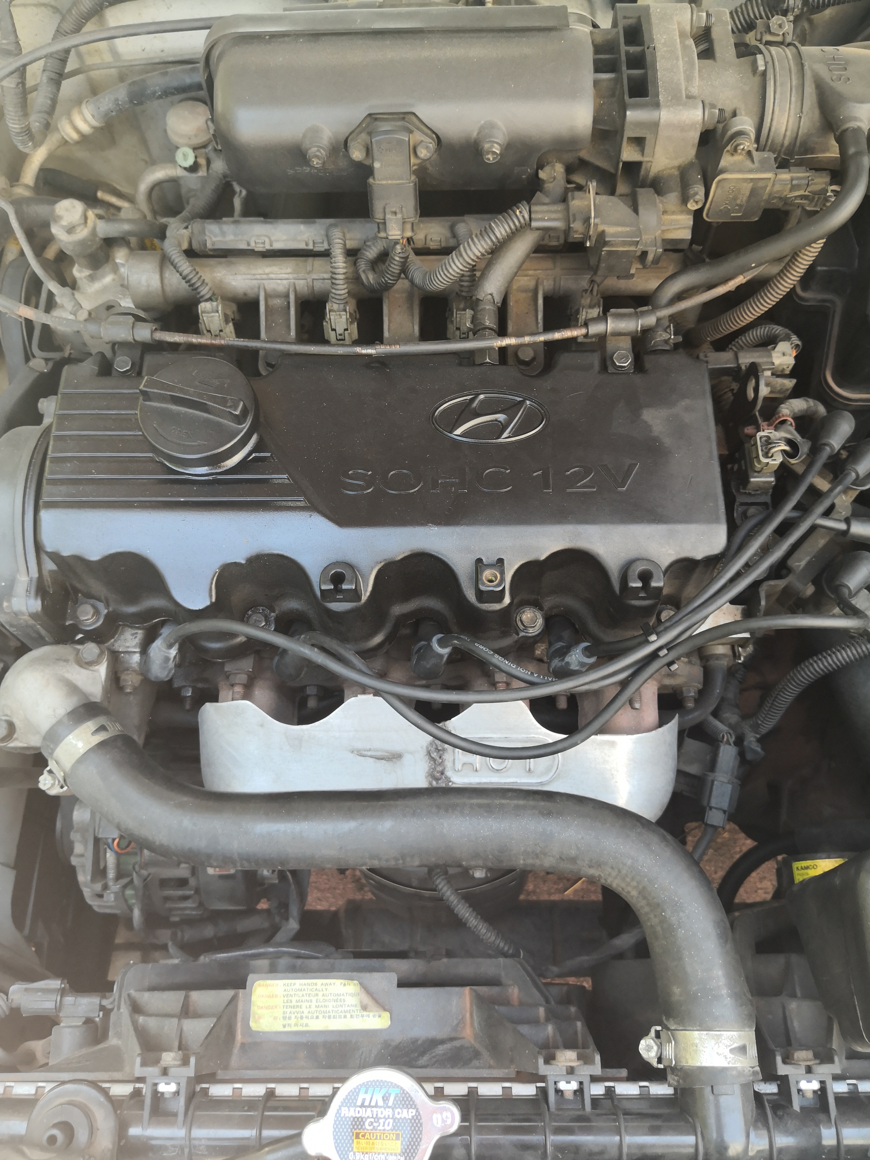

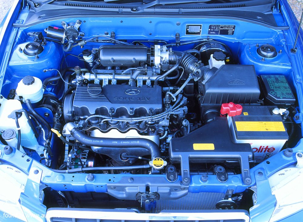

    Buji kablosu sıralamasının doğru olmadığını düşünüyorum. Mando marka buji kabloları var ve üzerinde numara yazmıyor. İnternette başka bir Accentin resmini buldum. Buji kablosu sıralaması farklı gibi. Buji kablolarının ucu rastgele duruyor biraz. Sağ tarafa hafif dönük şekilde yukarı bakıyorlar. Ben de o şekilde yaptım. Aşağı baktıkları için hot yazan metale değiyorlardı. Ayrıca benim gördüğüm buji kablolarının külbütör kapağına sabitlenen klips aparatları yok.

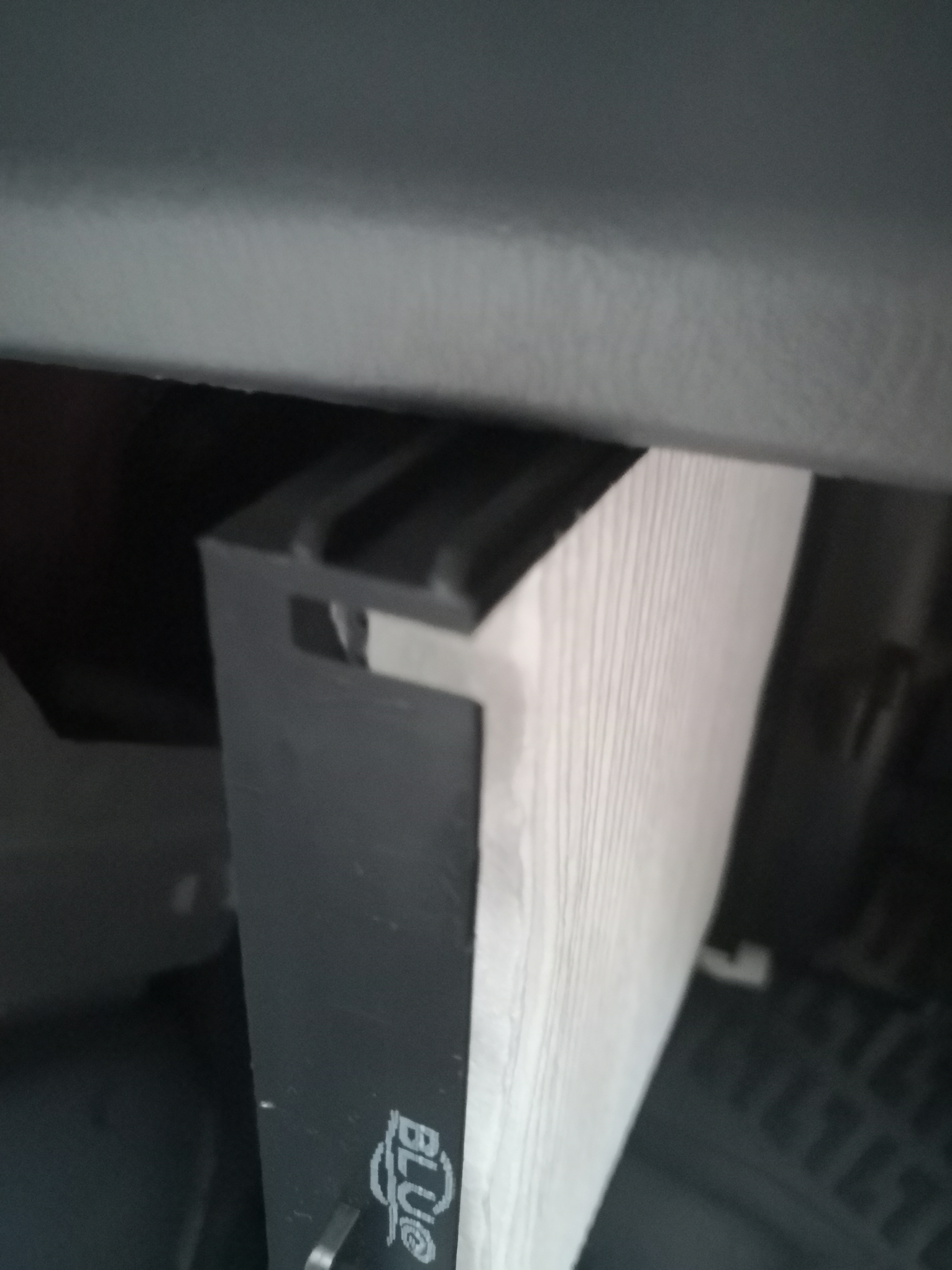

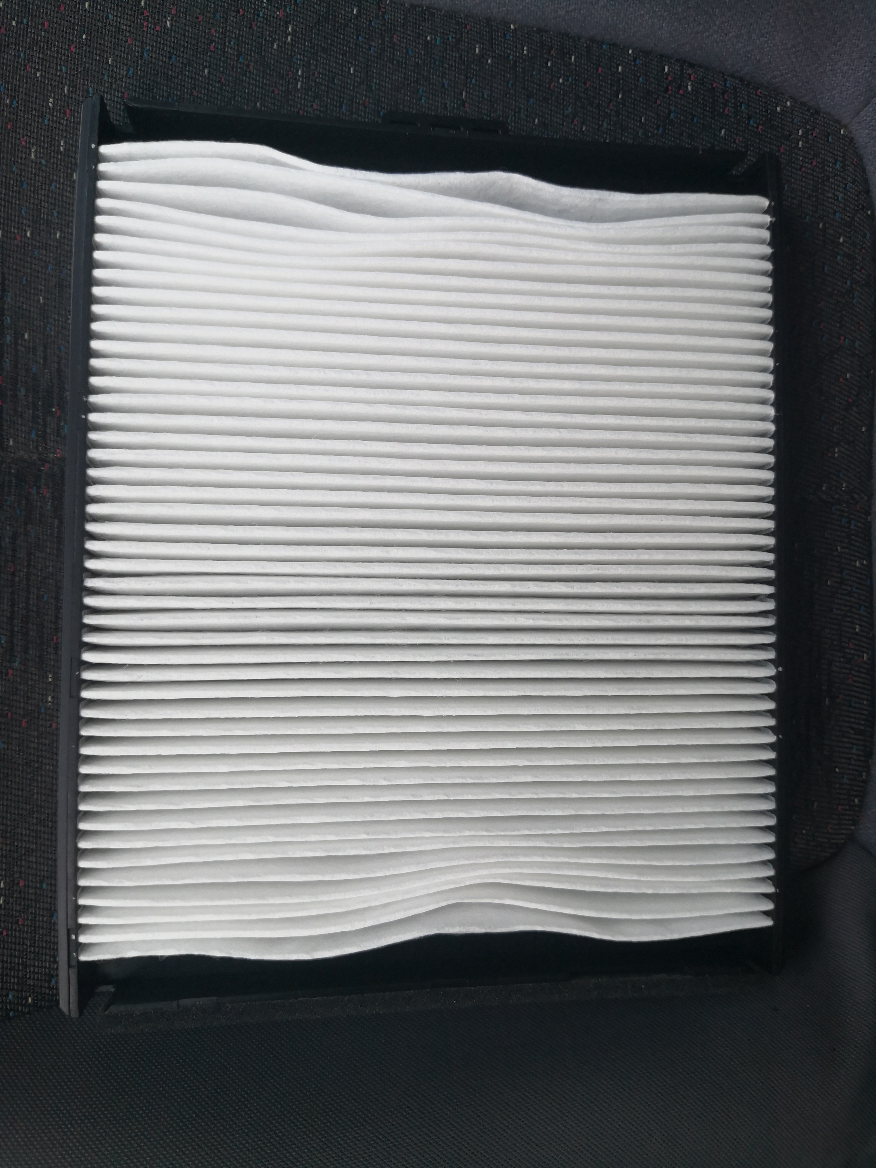

    İnternetten yeni polen filtresi aldım. Değiştirmeyi düşünüyordum. Ürünün üzerinde parça kodu da yazıyordu. Gerçekten öyle bir parça kodu var. Tek parça aldım. Pahalı değildi. Blue gibi bir yan sanayi marka adı var. 97617-25000
    https://www.hyundaipartsdeal.com/genuine/hyundai-filter-air~97617-25000.html

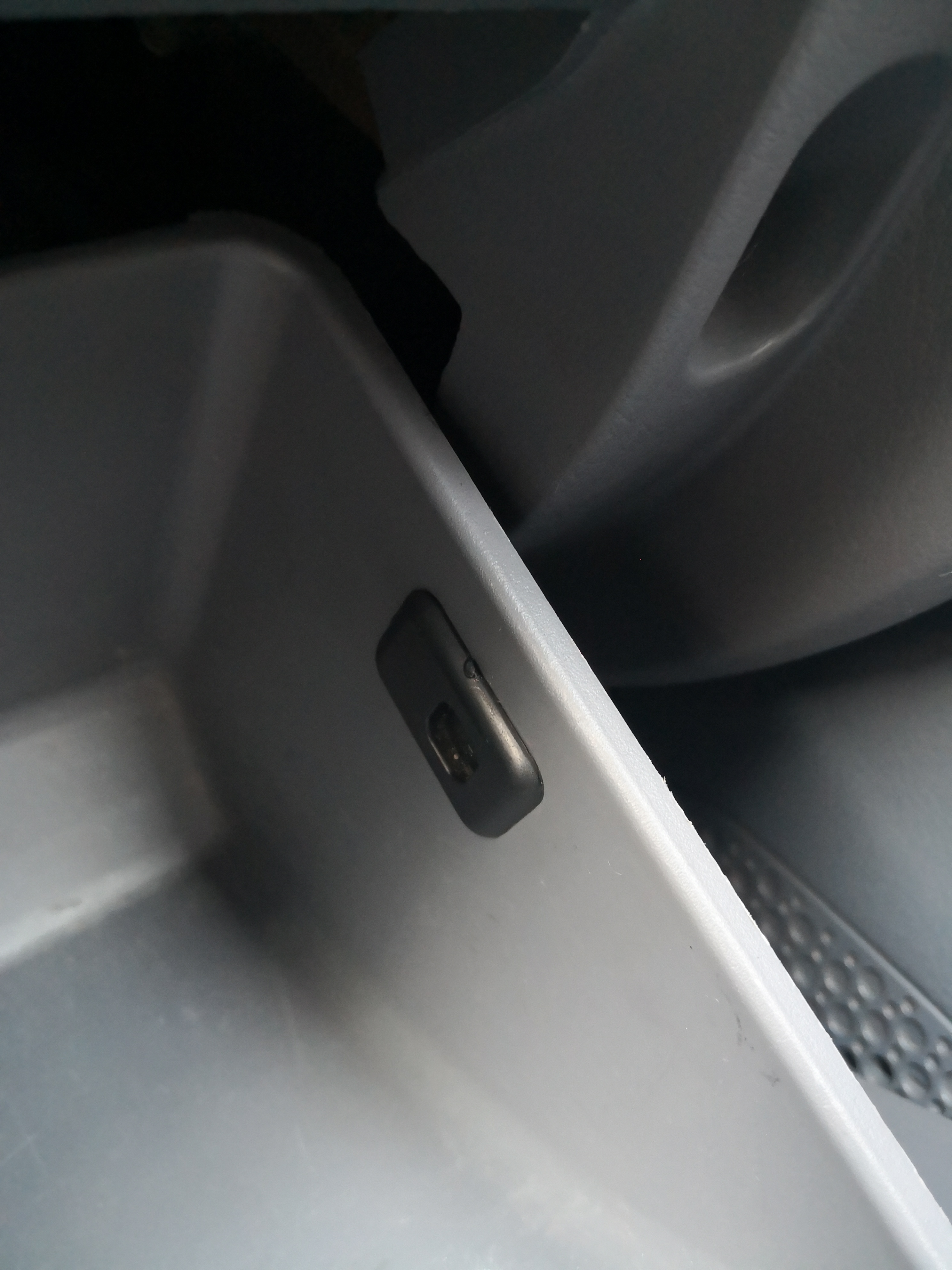

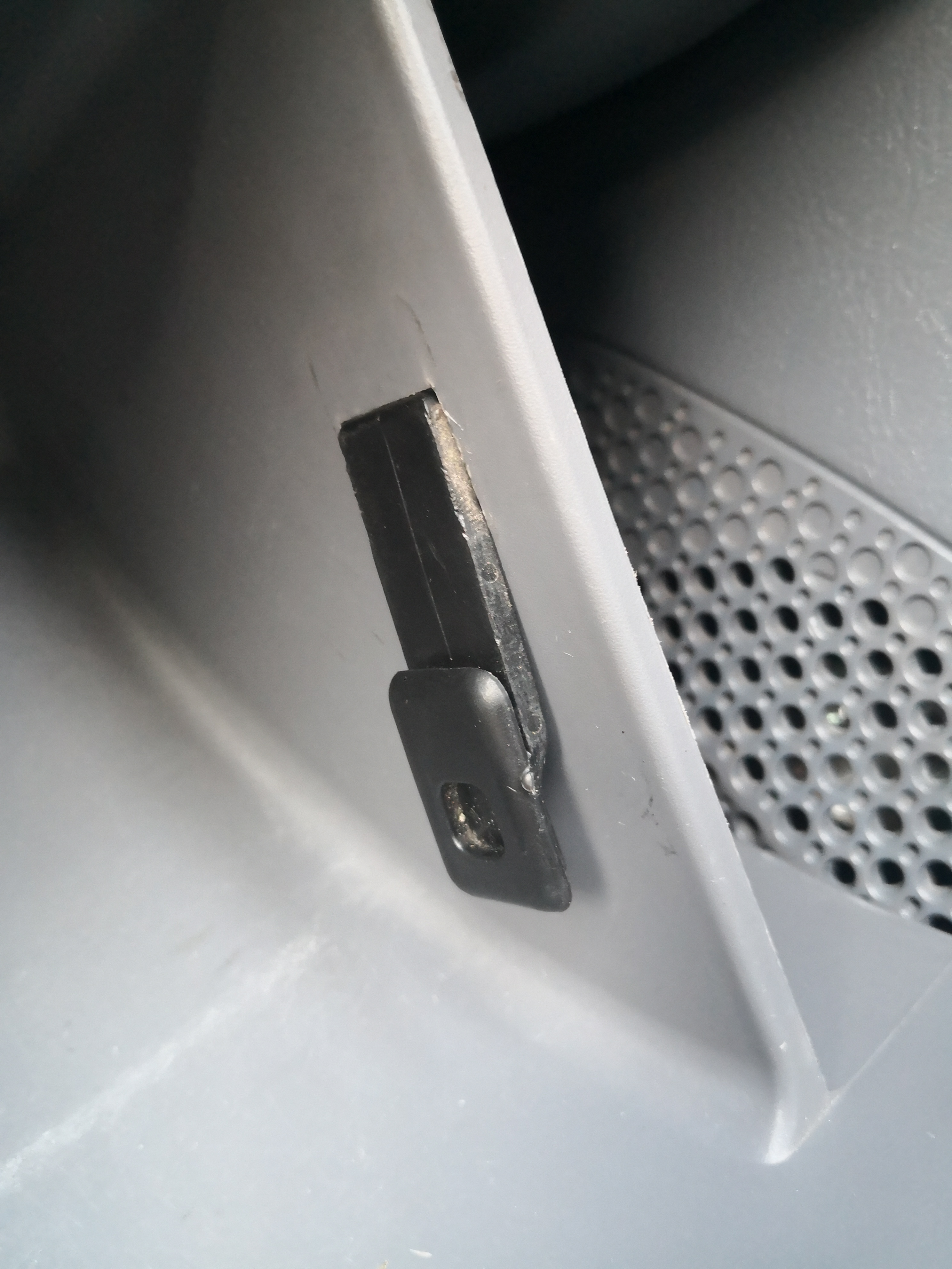

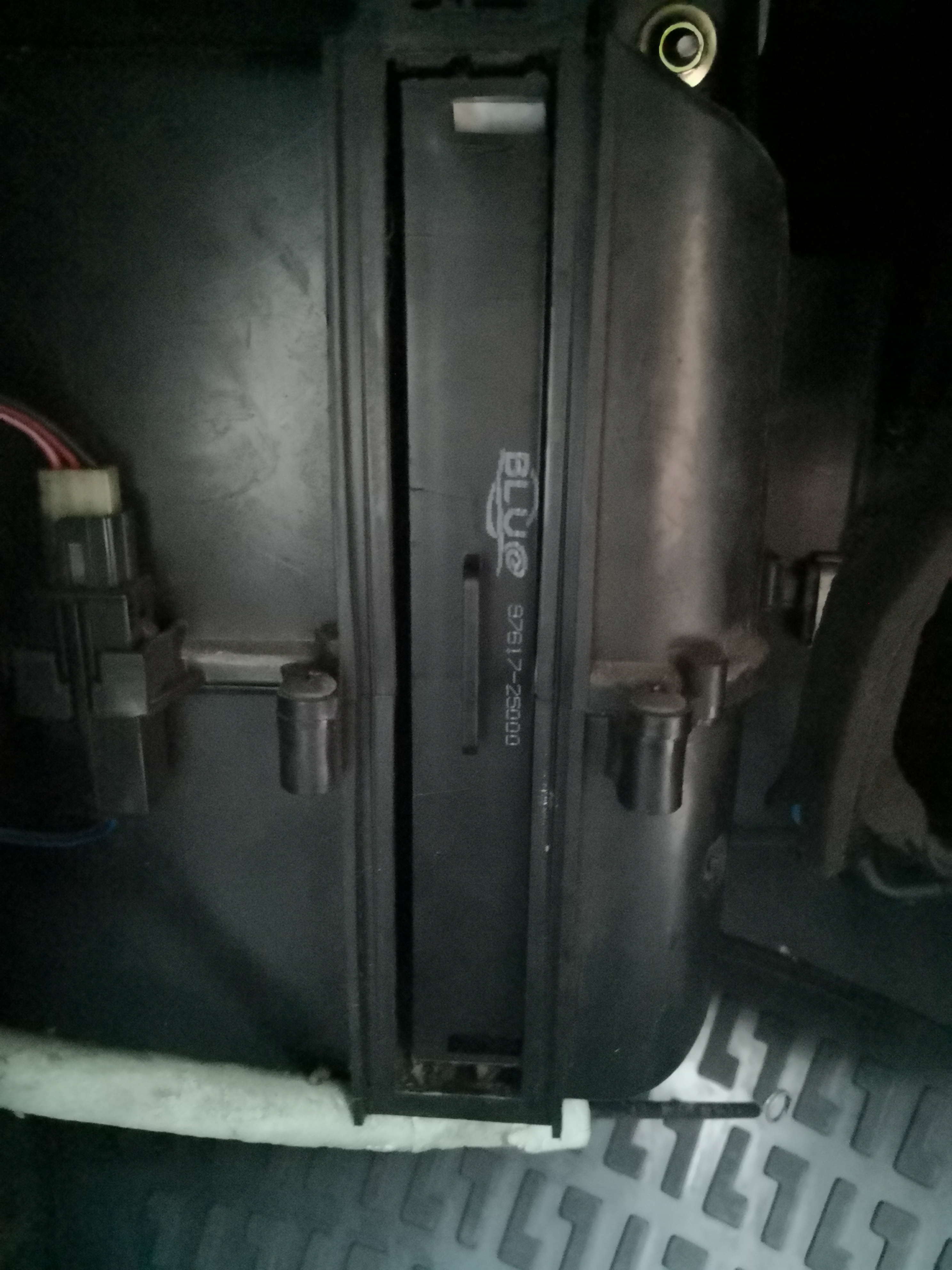

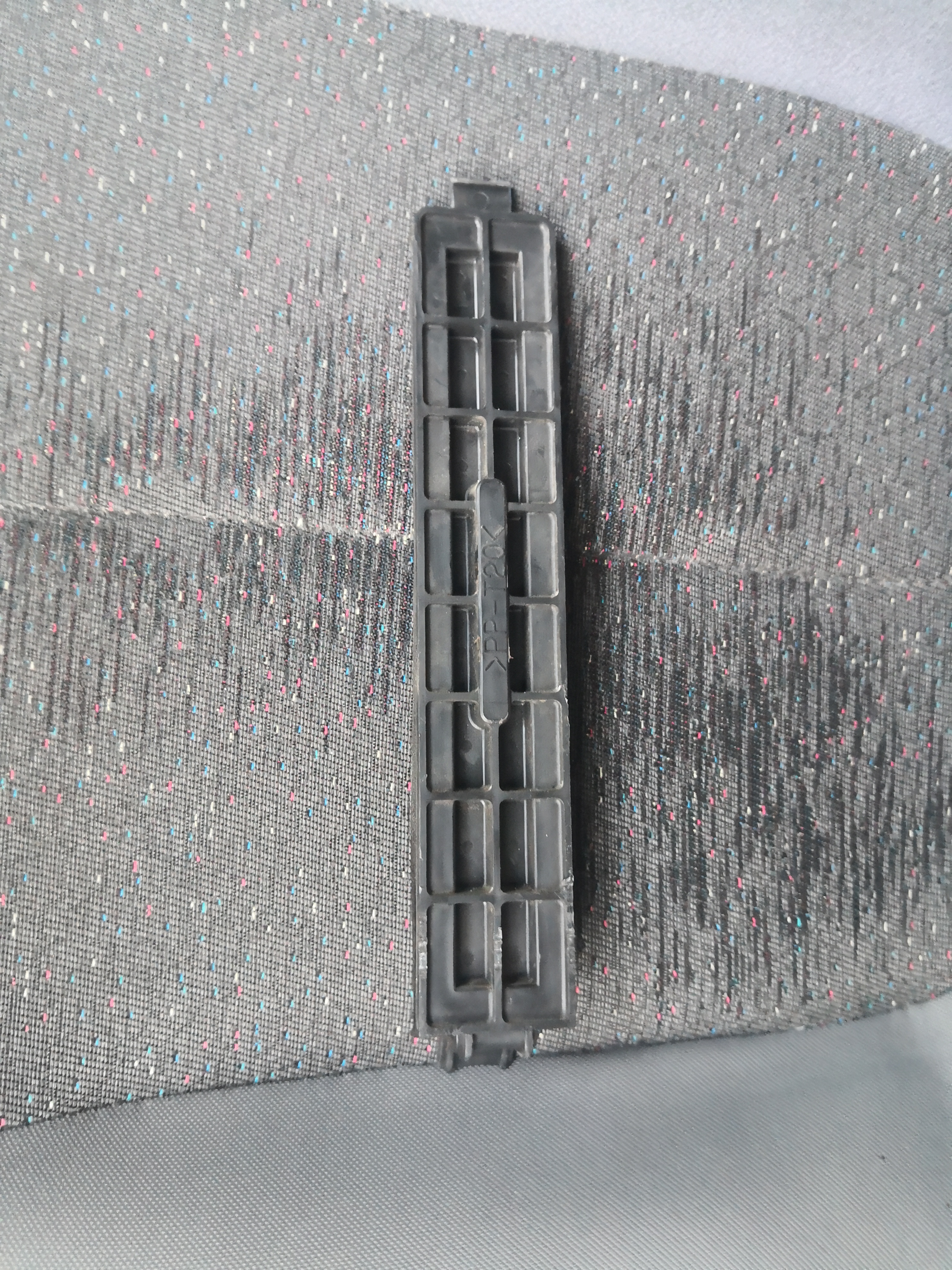

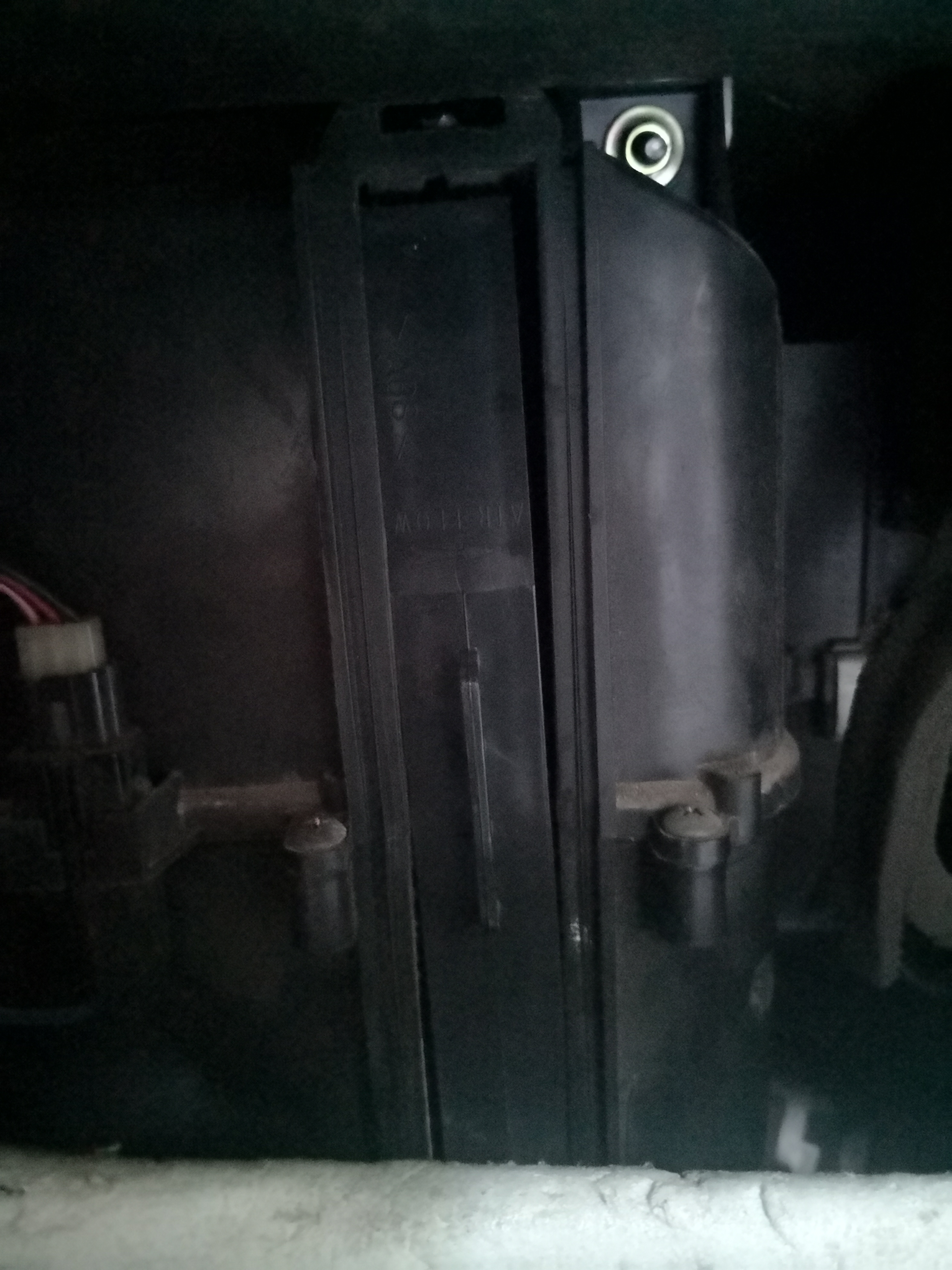

    Değişim için torpidoyu açıp sağ ve soldaki kauçukları torpidonun içine doğru itip torpidoyu boşa çıkardım. Klima telini beyaz plastiğe yanlardan basıp çıkardım. Telin bir kısmı bir yuvaya takılı duruyor. Polen filtresinin kapağını torpidonun altından kendime doğru çektim ve yukarı kısmını aşağı çekip çıkardım. Eski polen filtresinin tek parça olduğunu tahmin ediyordum ve öyleydi. Polen filtresi tek parça olunca oradan çıkartamıyordum. İki parçalı filtre de oluyormuş. Ben de torpidoyu tutan bütün cıvataları 10 mm anahtar lokma tornavidayla söktüm. Soldaki cıvataların ikisi de farklıydı. Sağdakiler de birbirinin aynısı farklı cıvatalardı. Torpidoyu söktükten sonra polen filtresini çıkartıp attım. Yenisini taktım. Polen filtresindeki çıkıntılar sayesinde yanlış takmak mümkün değildi. En son her şeyi eskisi gibi yerleştirdim. Zahmetli iş oldu ama iyi oldu. İşçilik ve her şey bana ait.
    Torpido için İngilizcede glove box diyorlar. Bu da eldiven kutusu gibi farklı bir kelime. Accentin torpidosundaki bu kauçuk takoz hepsinde yok sanırım.
    Bu videodaki torpidoyu tutan cıvatalar da farklı. Kauçuk takoz da yok.

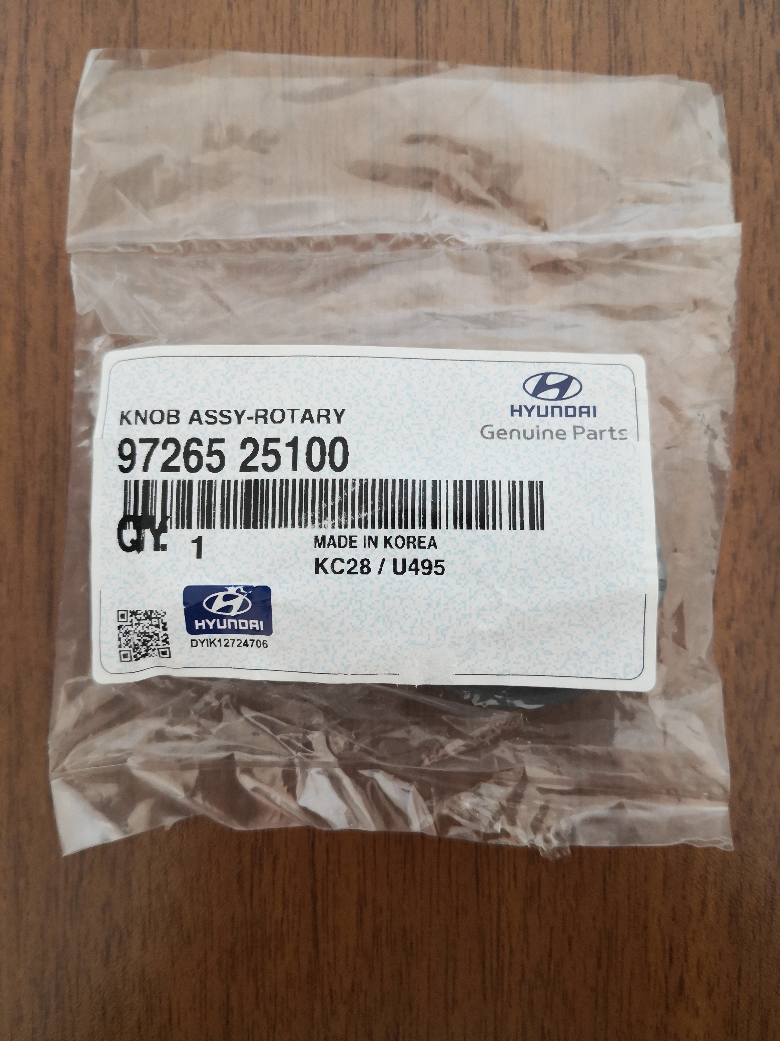

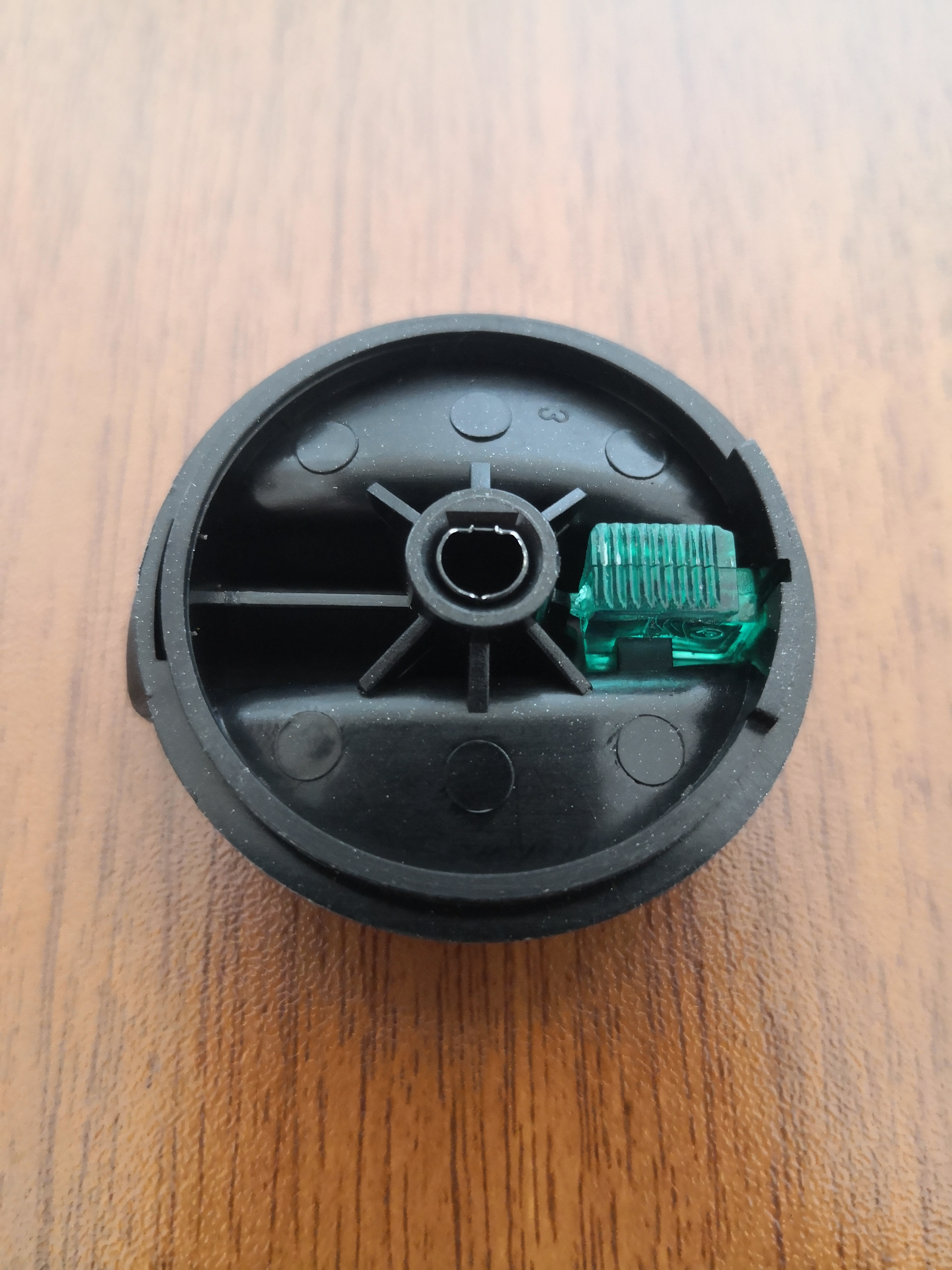

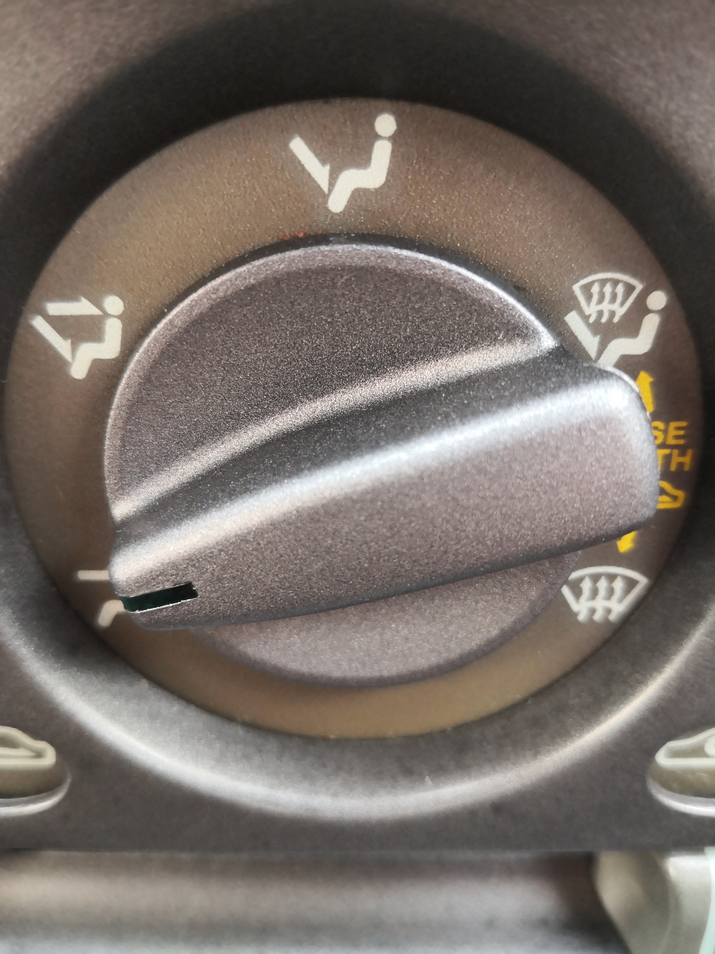

    Accentin ortadaki klima çevirme kolu düğmesi çatlamıştı. Ben de internette N11den yenisini bulup aldım. Satıcının adı Eren Japon ve Kore. Ürünün rengi doğru geldi. Gri renk. Makyajlı kasada siyah oluyor. Eskiye göre daha iyi duruyor. Yeşil cam gibi duran bir kısmı var ve o kısım eskisinde parlak değil ve soluk. Eski düğmenin içinden çıkan metal tırnağı da sakladım. Küçük kırık parçaları değiştirmek iyi oluyor. Korede üretilmiş Hyundai parçalarını satanlar bunları ithal mi ediyor yoksa servislerden alıp mı satıyor bilmiyorum. Benim aradığım birçok bulunmayan nadir trim parçası var. Zaten bu aracın bulunmayan birçok nadir parçası kırılabiliyor. Bazı parçalar da bulunsa bile çok pahalı. Türkiyede de orijinal parça üretiliyor. Hindistan üretimi orijinal parçalar da var. Acaba Accentin bazı küçük nadir trim parçalarını üretiyorlar mı merak ettim. Klima düğmesinin eskisi.
    Yenisi böyle. Harika oldu. 97265-25100
    https://www.hyundaipartsdeal.com/genuine/hyundai-knob-assy-rotary~97265-25100.html

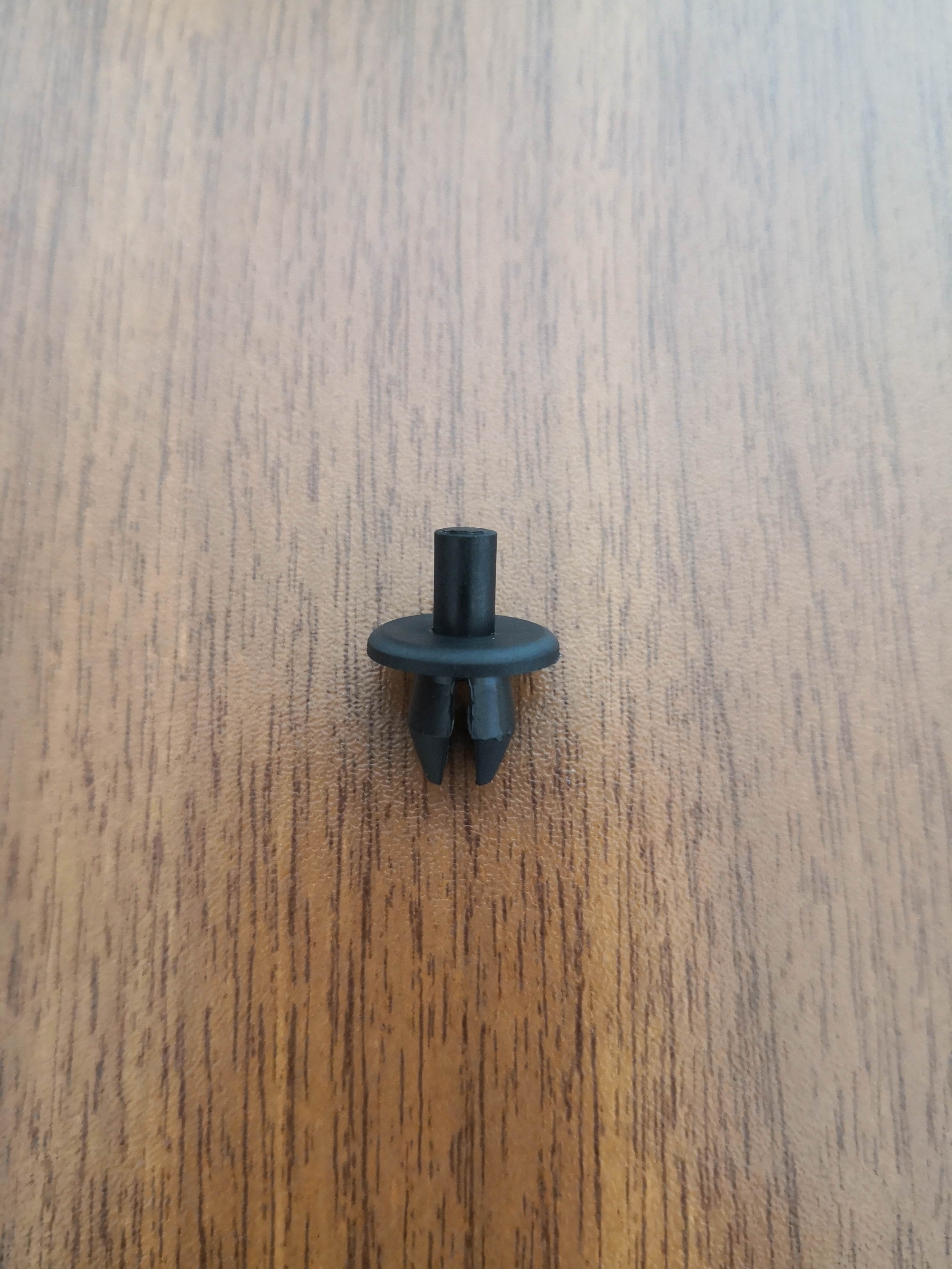

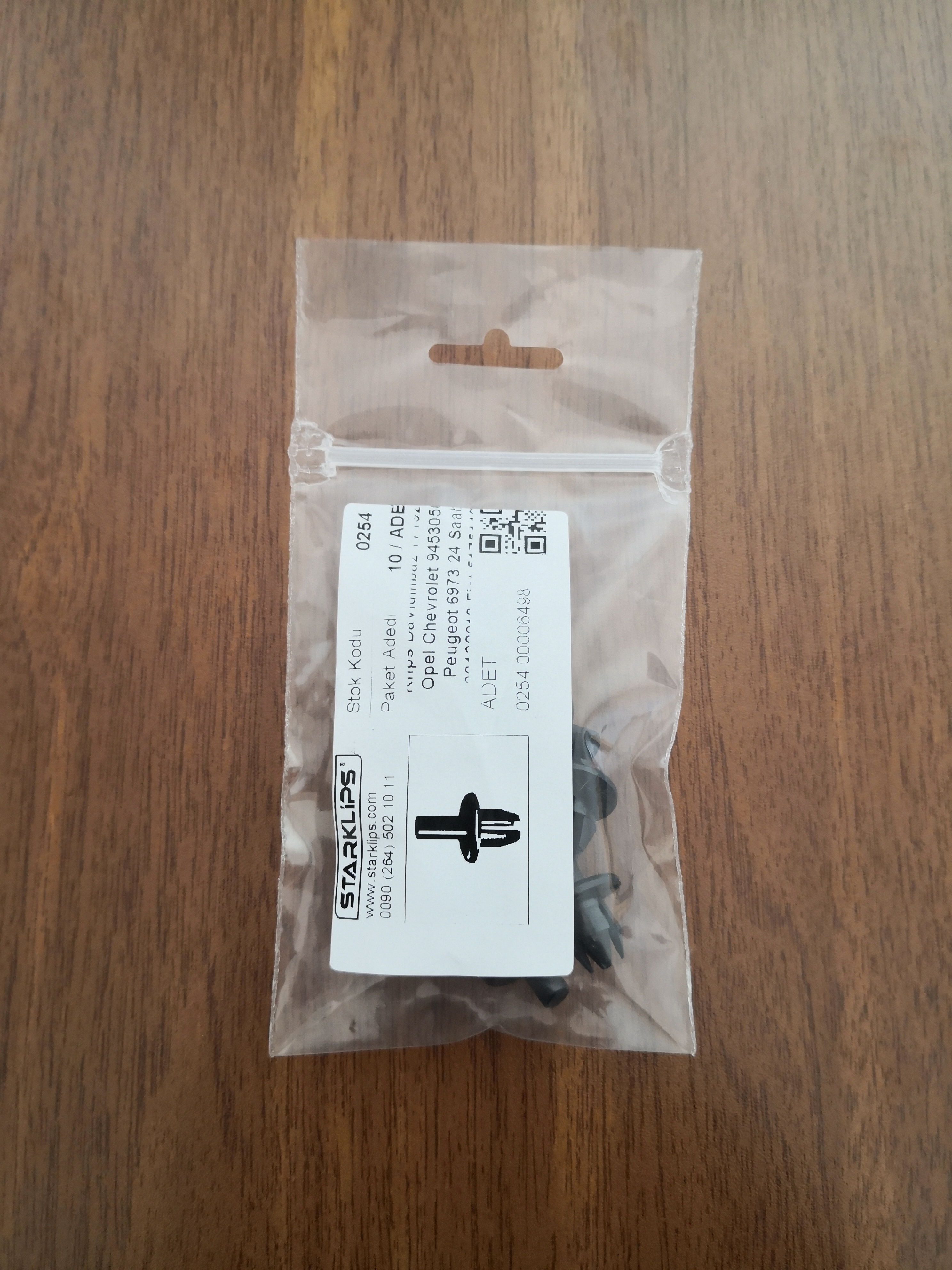

    Accent ön davlumbazın klipsi bu. Opel parça kodları da var. 1719245 90138810
    Bu Starklips marka ve bu parça kodunun uyumlu olduğunu belirlemiştim. 86825-33000

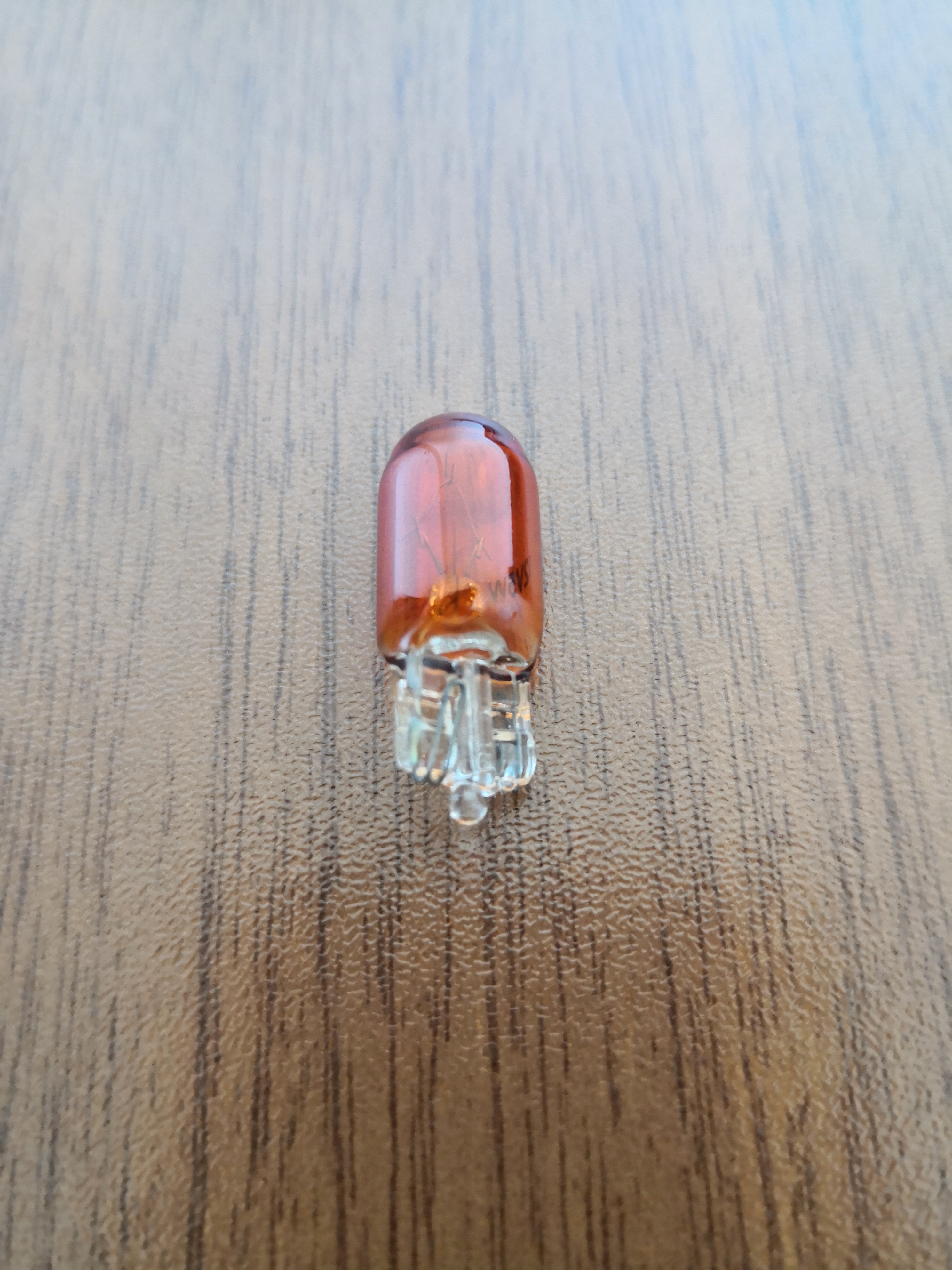

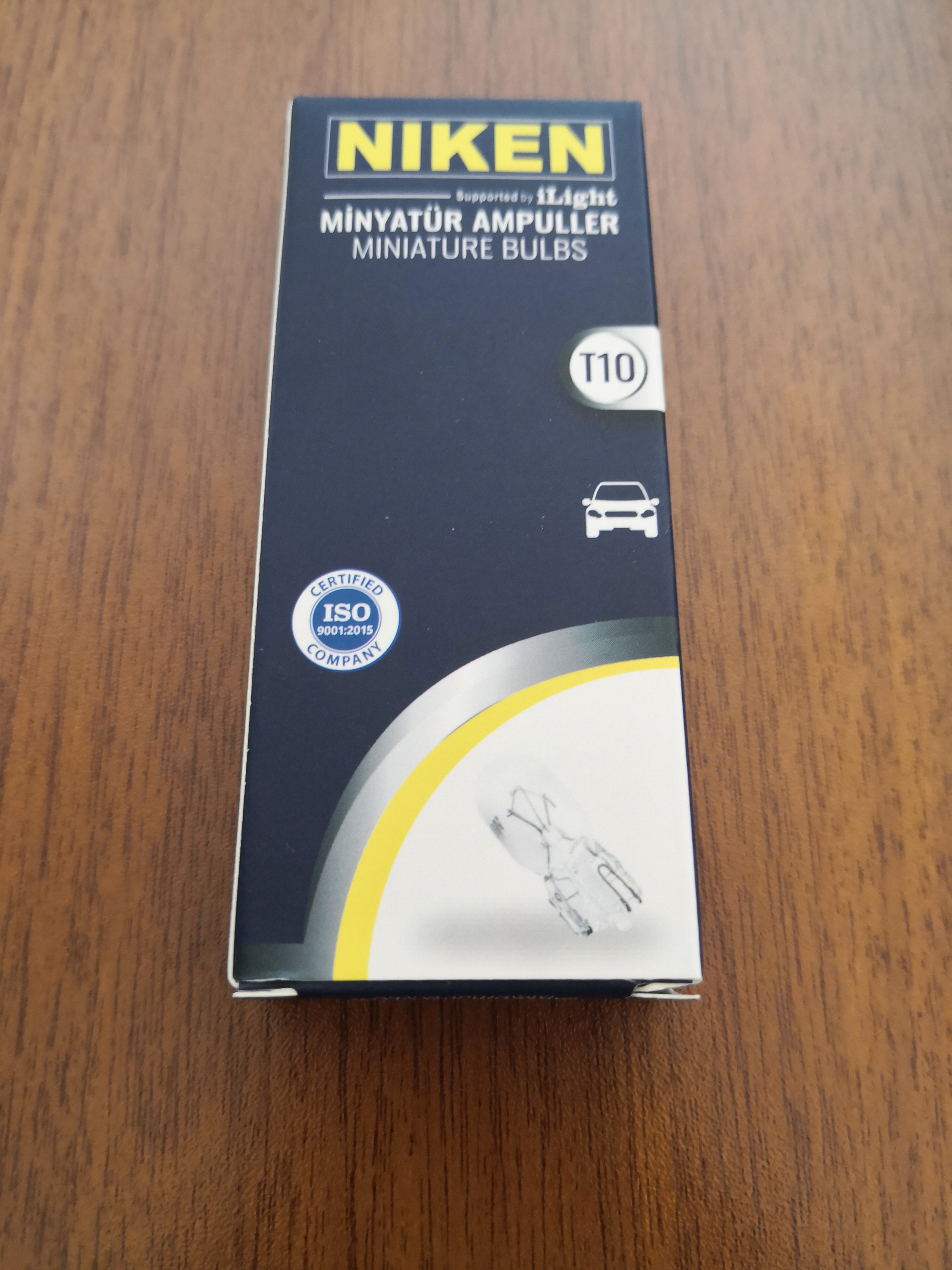

    Daha önce aldığım bu ampul de aslında çamurluk sinyalinin ampulüymüş. Bundan da yedek bulundurmak iyi oldu. Niken marka. T10 amber Wy5w park ampulü -10 adet- W2.1x9.5d amb 12v.

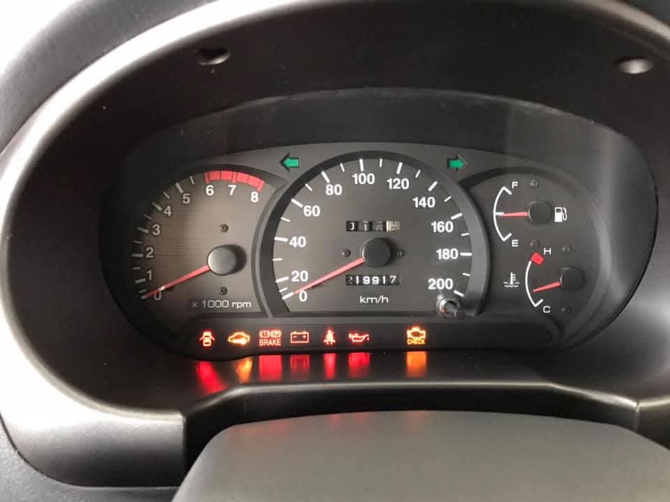

    1999-2003 Hyundai Accent LC kasalarda emniyet kemeri ikazı için sesli bir ikaz yokmuş. Bana ilginç geldi. Olmaması kötü bence. Ne işe yarayacak gösterge işareti. Zaten bu araçların orjjinalinde alarm da yokmuş. Emniyet kemeri ikazı da bence çok gerekli değil. Sesi yok zaten. Sadece göstergede işareti oluyor. LX donanımda yok. Bence orijinal kalsın. Kablosu falan nasıl bir şey ve nereden geçiyor bilmiyorum.
    Milenyumlarda; LS-LX-GL ve GLS modellerin hepsinde göstergede emniyet kemeri ikaz lamba yeri var ama sadece GLX modelin donanımında aktif. GLX donanımda varmış. Diğerlerinde şoför emniyet kemeri tokası içinde kablo var ama göstergeye kadar ara bağlantısı yok.
