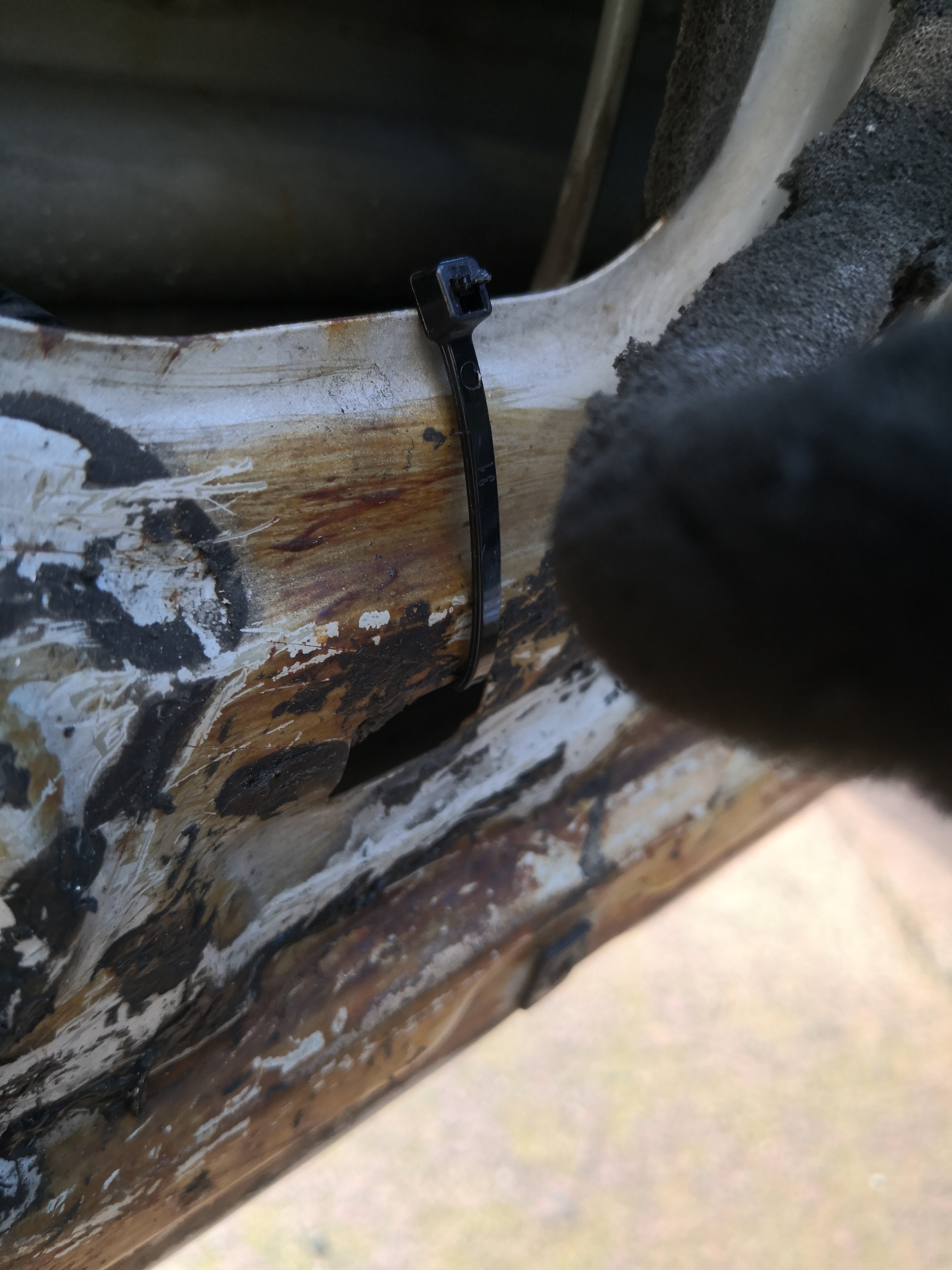

    Kia kamyonetlerin emniyet kemeri üst cıvata kapağını Kia bayi servisine ilk kez gidip sordum. Maalesef bulunmuyor. Olsun. Birkaç orijinal klips buldum ve aldım. Çok lüks bir yerdi.
    Bulduğum Kia kamyonet emniyet kemeri üst cıvata kapağı parça kodları bunlardı.
    88895-17000GW
    88895-4E001

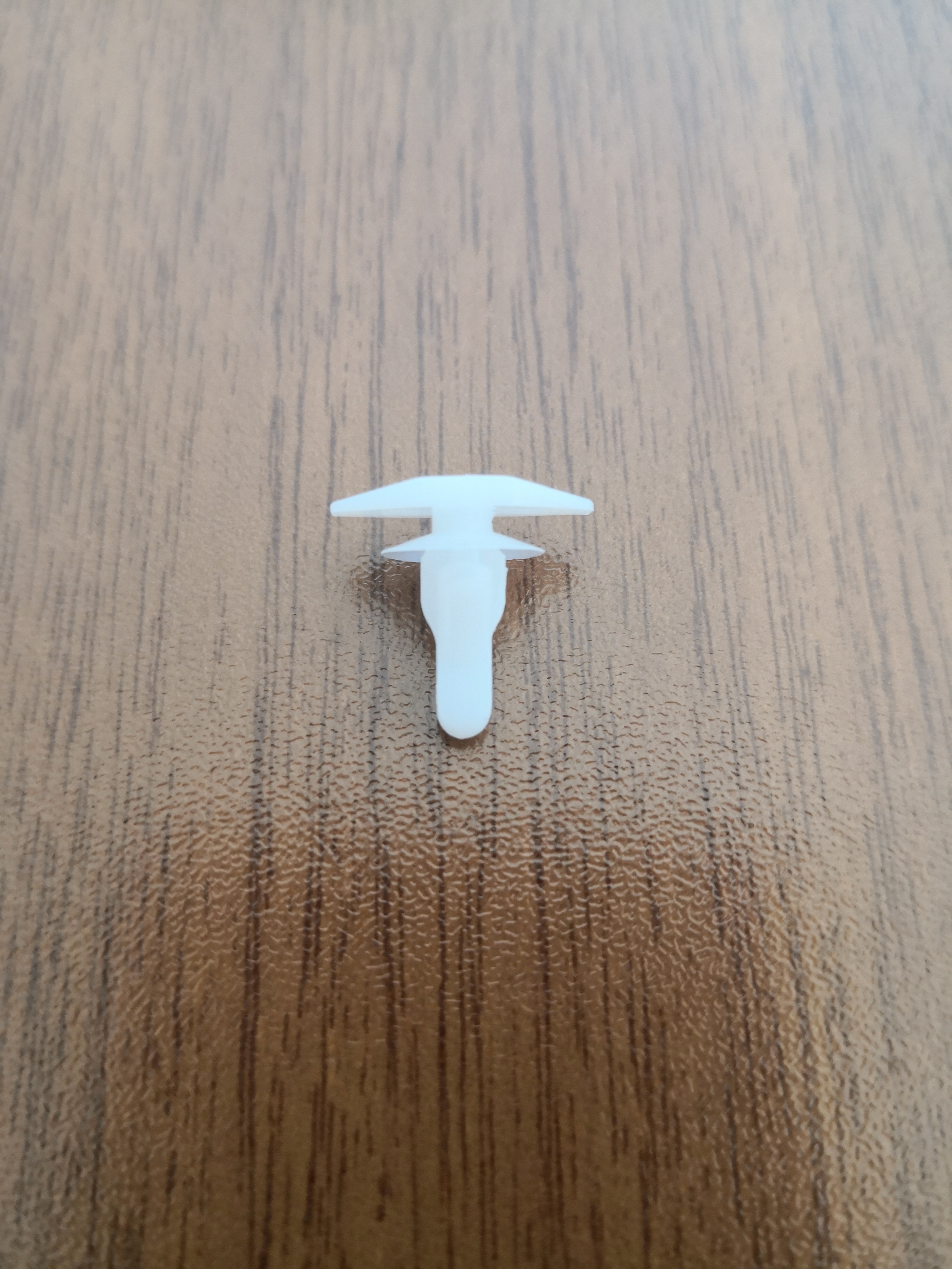

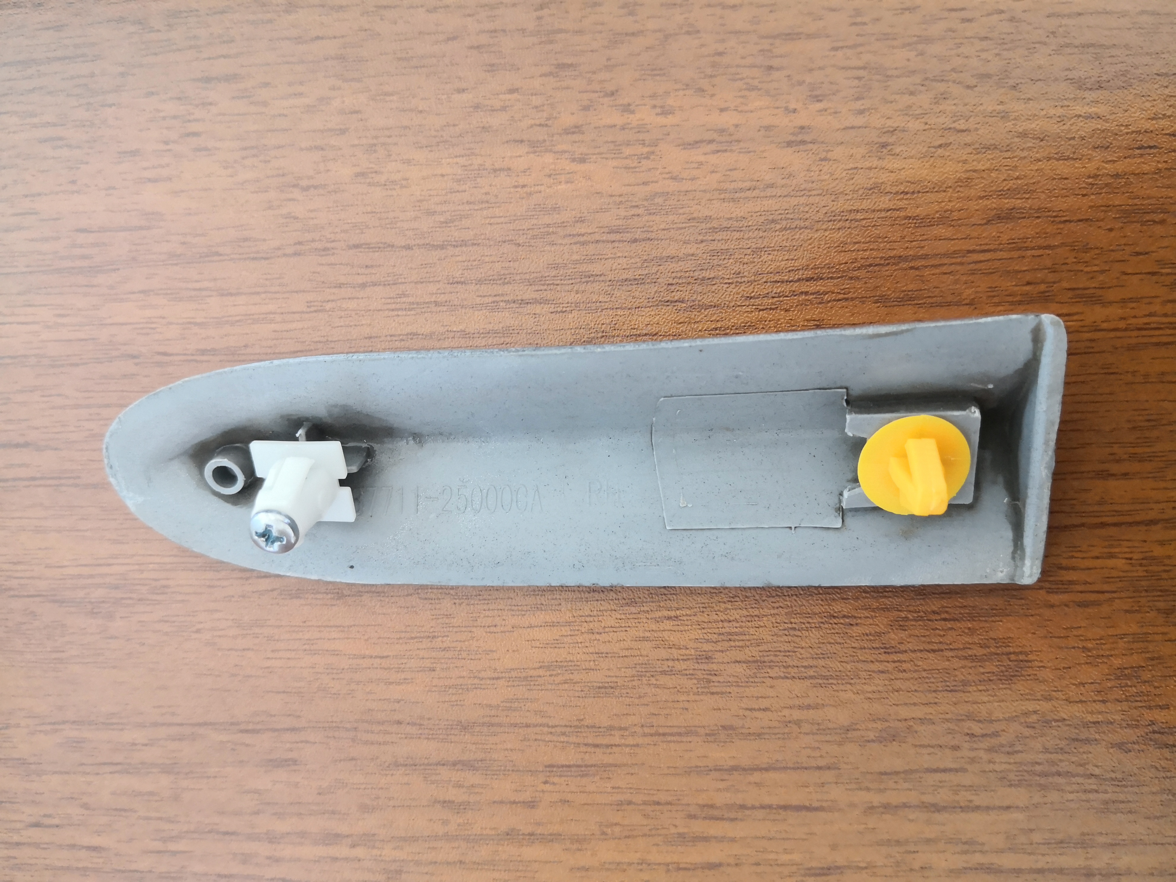

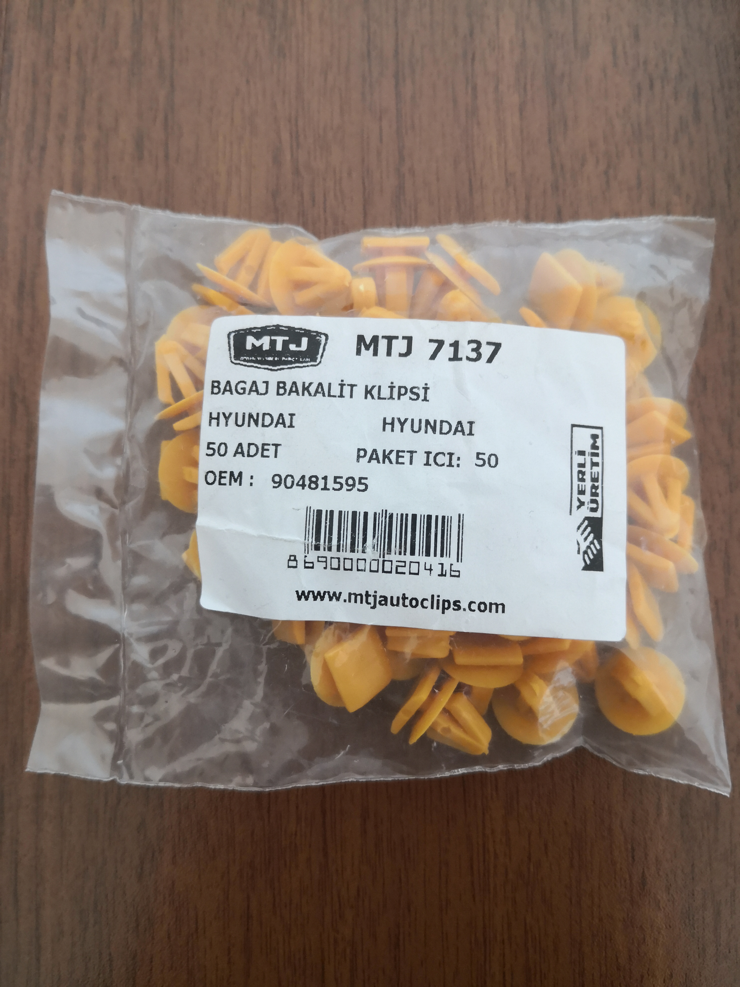

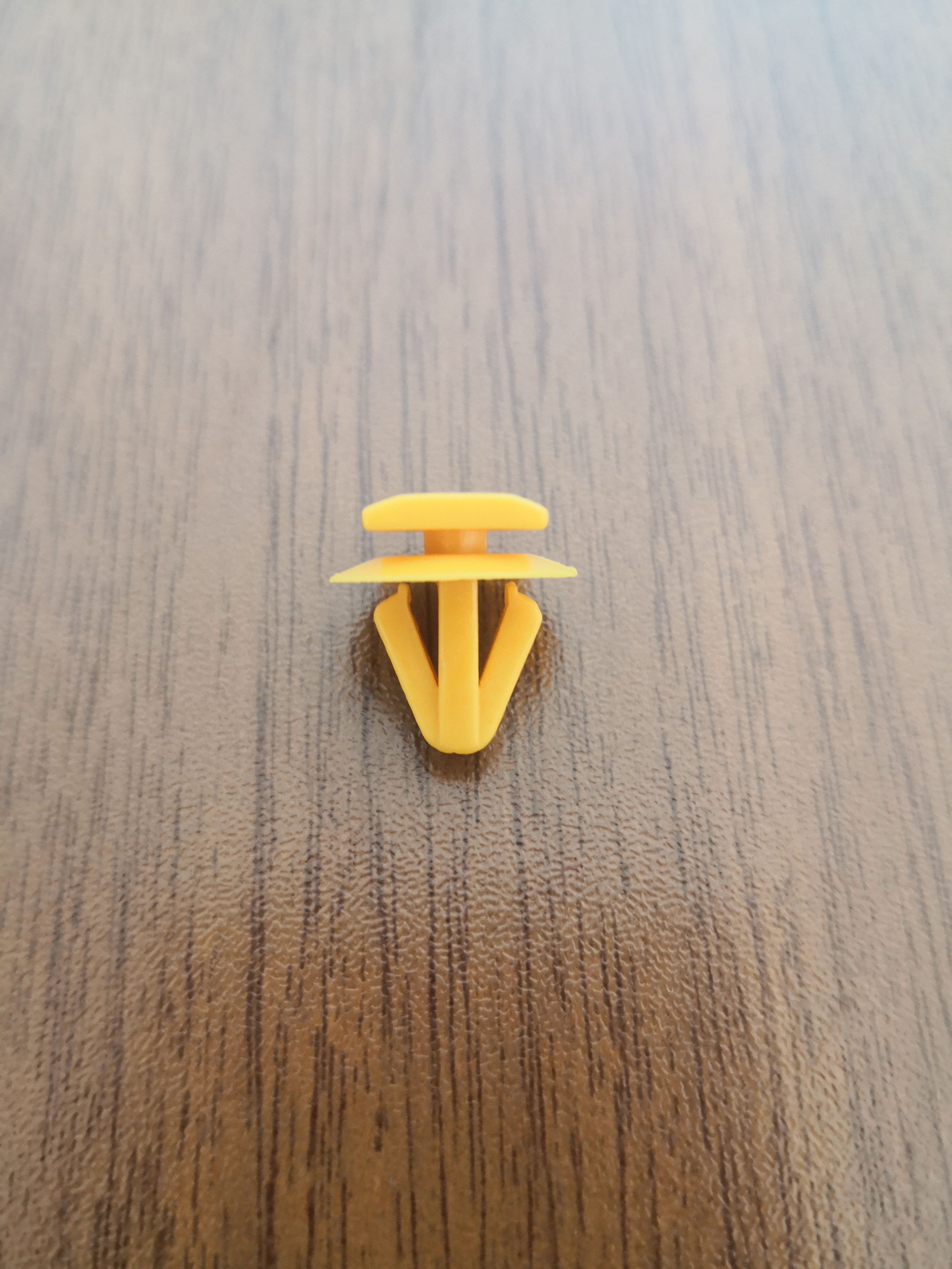

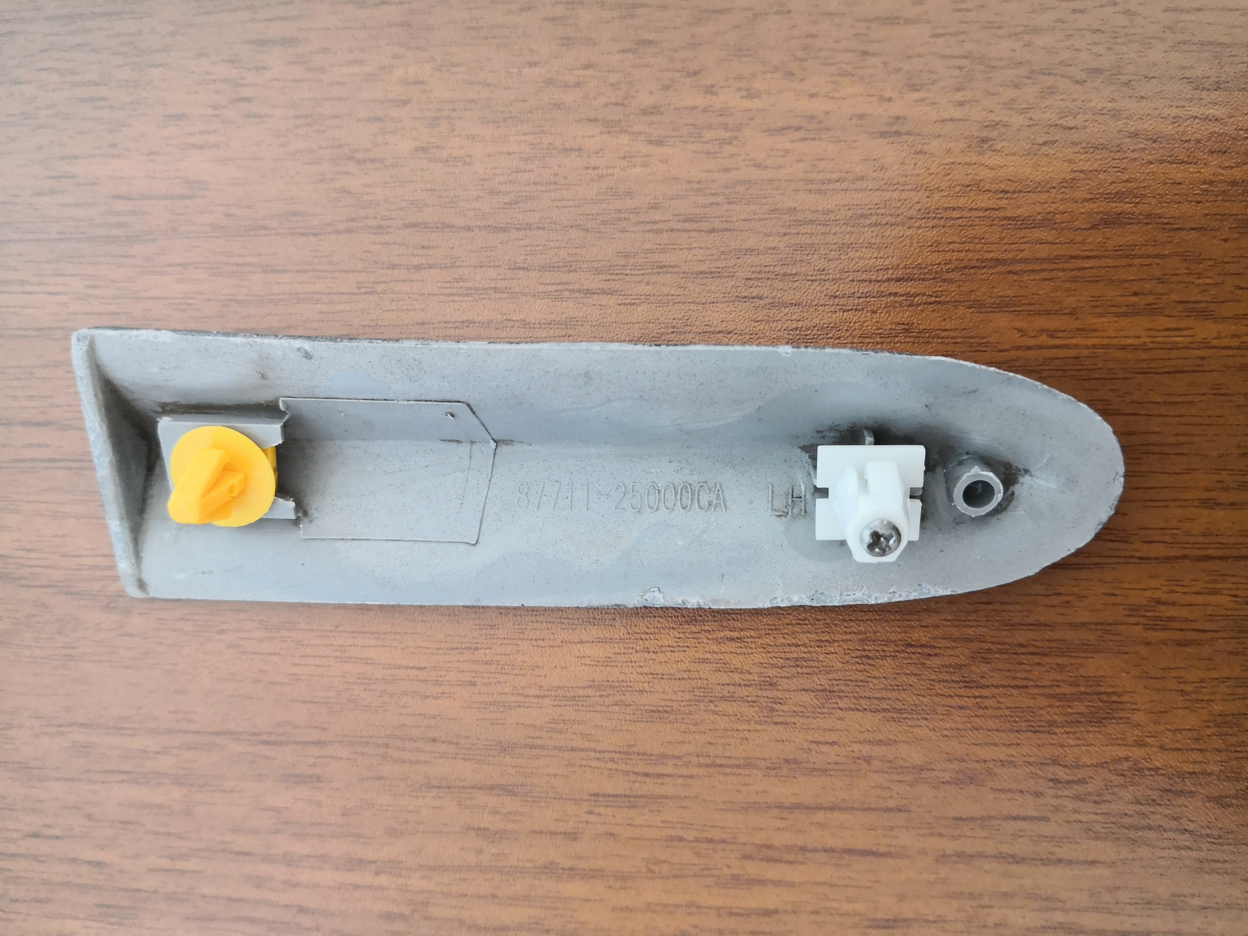

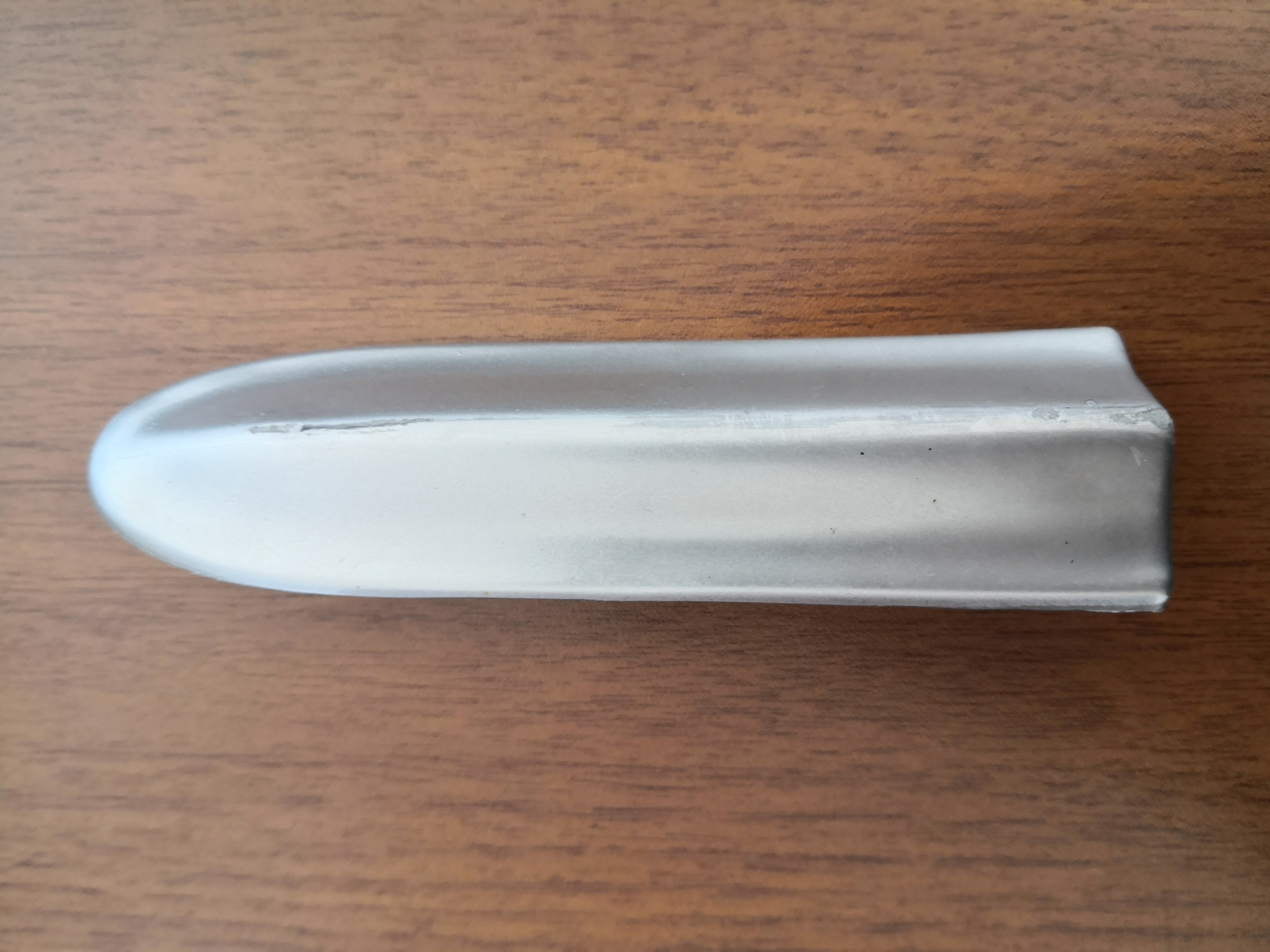

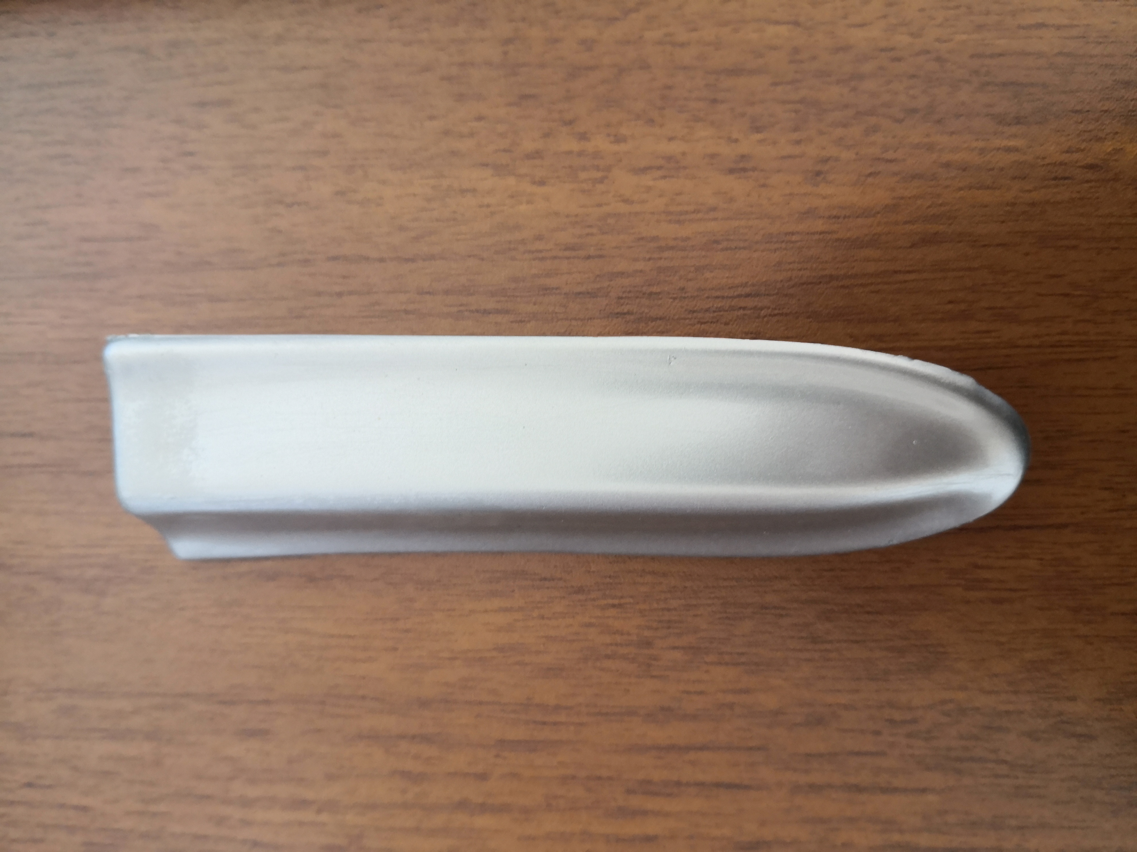

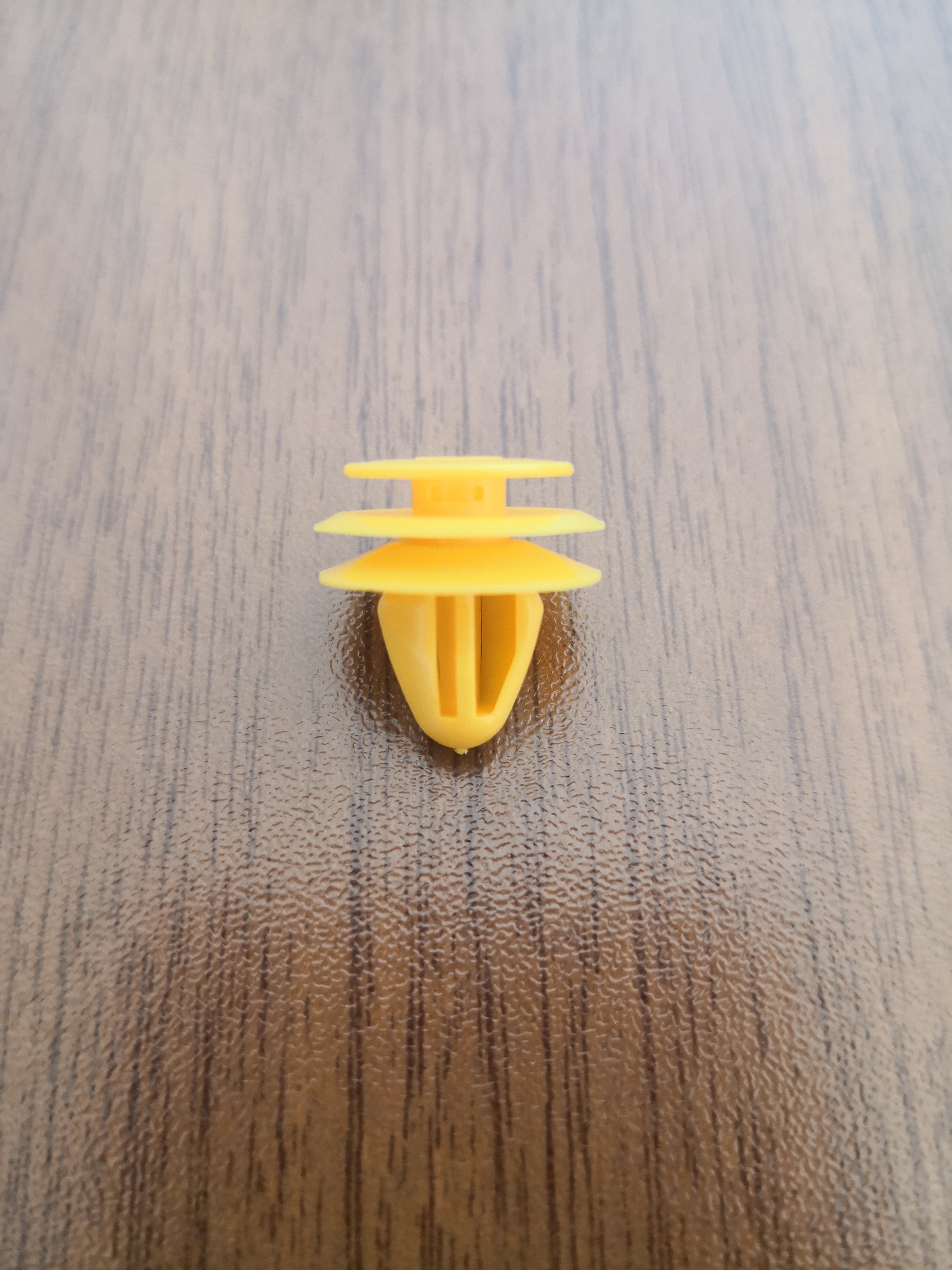

    Accentin kapı çıtalarındaki klipsin aynı formda yan sanayisi varmış. Mtj marka bir yan sanayi. Bana da farklı geldi ve işimi görür diye internetten aldım. 50 adetli. Ürün 7137 diye geçiyor. Hyundai 87770-02000 parça kodlu klips ve Opel 94530742 parça kodlu klipsin yan sanayisi sayılır bence. Bu parça kodları belirtilmiyordu ama. Kullanılan resimde aynı olduğunu görmüştüm. Ürün beyaz yerine sarı renkli. En azından aynısının yan sanayisi varmış. Ben yan sanayisi yok sanırdım. 2001 Accent kapı çıtalarında lazım olursa takabilirim diye düşündüm ve lazım olan yere taktım. Bundan sonra lazım olunca bunu takacağım. İşimi gördü. Kapı çıta klipsi. 87770-02000

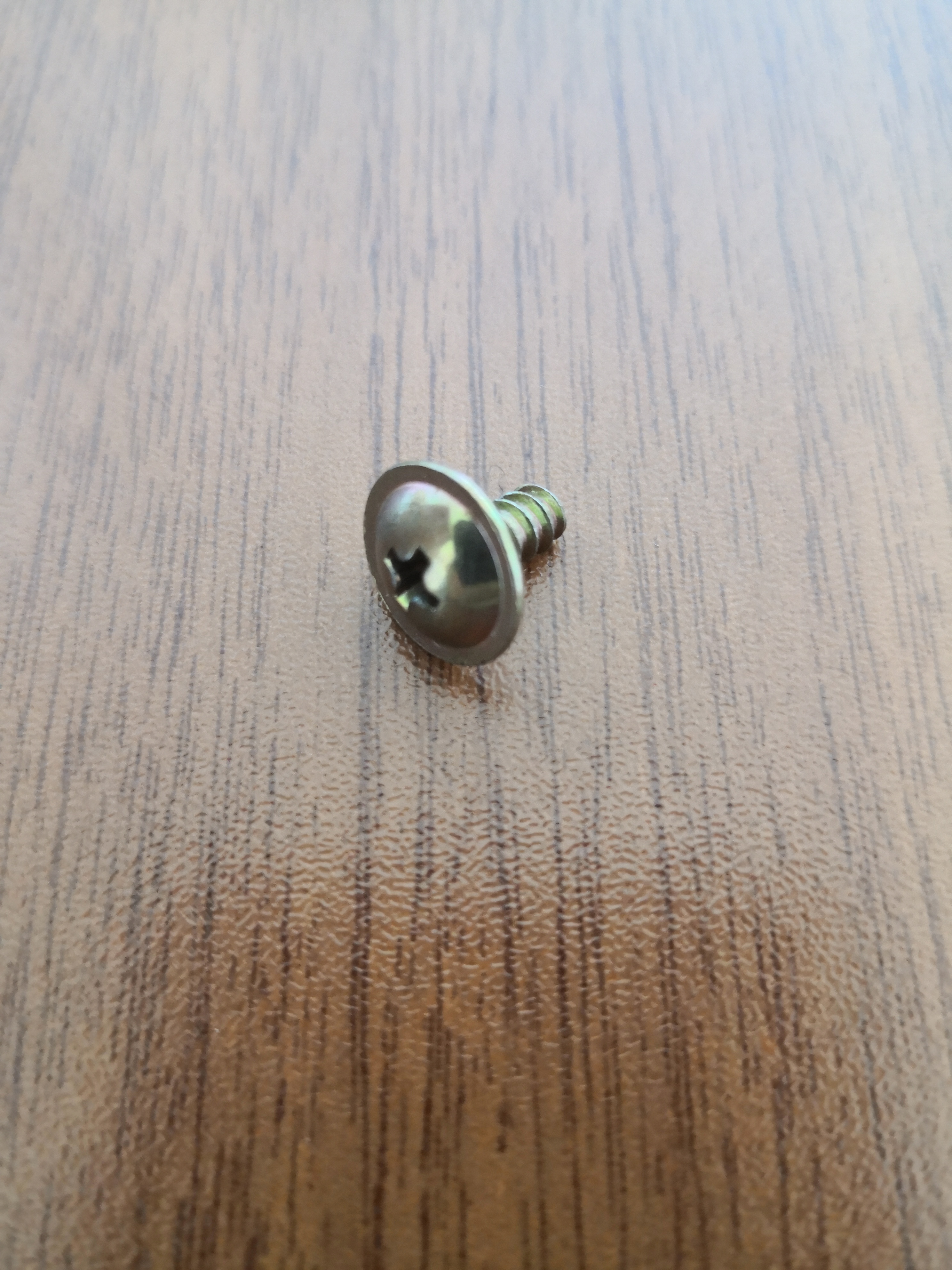

    Ön çamurluk kısa çıtalarını sökmeyi düşündüm ve söktüm. Sağ çıta da silikonluydu. Silikonları temizleyip vidalı klipsleri orijinaliyle değiştirdim. Eski orijinal beyaz klips de bükülmüştü. Mtj marka klipsi kullandım. Bir de kapı çıtalarının ters takıldığını fark ettim. Sağ sol ayrımı varmış. Sağ taraf için right sol taraf için left kısaltması belirtilmiş. Onları da doğru yerine taktım. Çok iyi oldu. Kontrol ettiğime değdi. Kapı çıtalarının parça kodu bu. Sonu CA olan parça kodlu parçalar boyalı parçalar oluyor bence. Bu kapı çıtaları da aracın renginde. 87711-25000CA
    bekobey bunu beğendi.

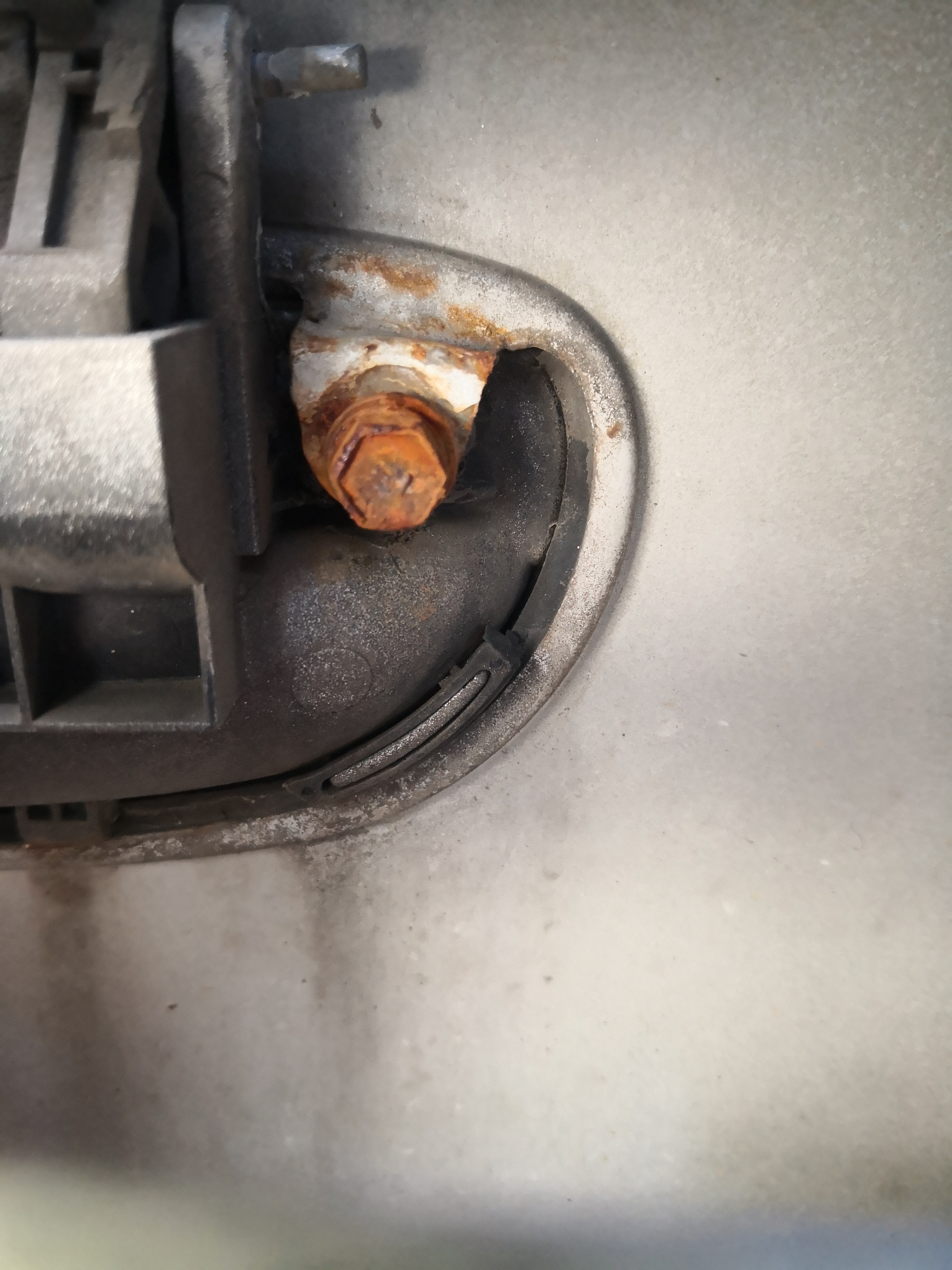

    Accentin ön sol dış kapı kolu biraz kötü halde. Sürekli sallanıyor. Bir tane cıvatasının girdiği somun kapı kolundan çıktığı için böyle. Cıvata da belki de değiştirilmeli. Kapı kolunu değiştirmek lazım. Bu kapı kollarının rengi parlak siyah. Dışı aracın gümüş gri renginde. Yeni kapı kolu alınca da boyatmak lazım. Zahmetli o yüzden. Kapı kolunun içine kadar çoğu yeri boyalı. Üst üste gelen kol kısmının kapandığı yer de boyalı. Üst kol kısmımın arkası boyalı değil. Aracın bayağı boya işi var.

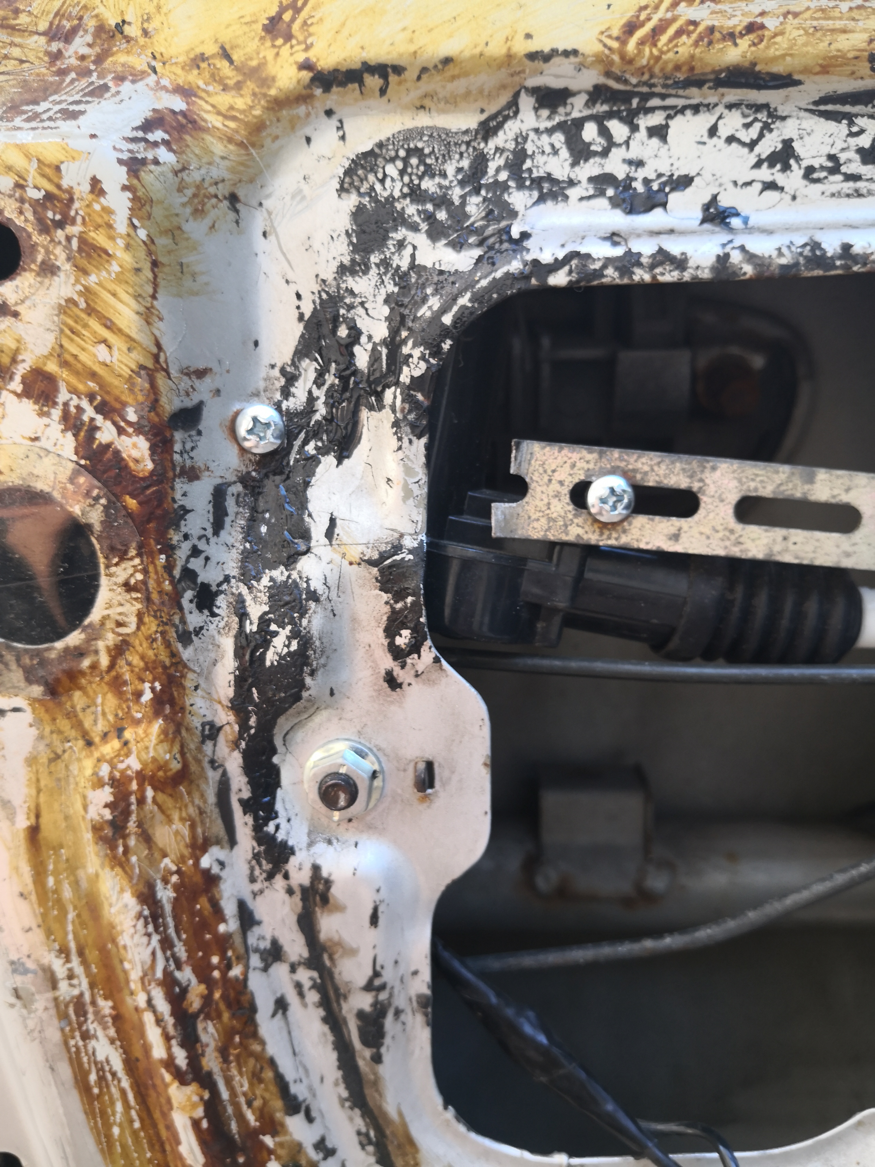

    Ön sol kapıya takılı olan kilit motorunun çürük vidalarını da değiştirmiştim. Bir de oradaki sac parça neden kırık ki. Kırık olmayanını bulursam takarım.
    Ön sol kapıdaki hoparlöre bağlı olan uzun kabloyu da cırt kelepçeyle cam krikosunun ön tarafına alıp bağladım.

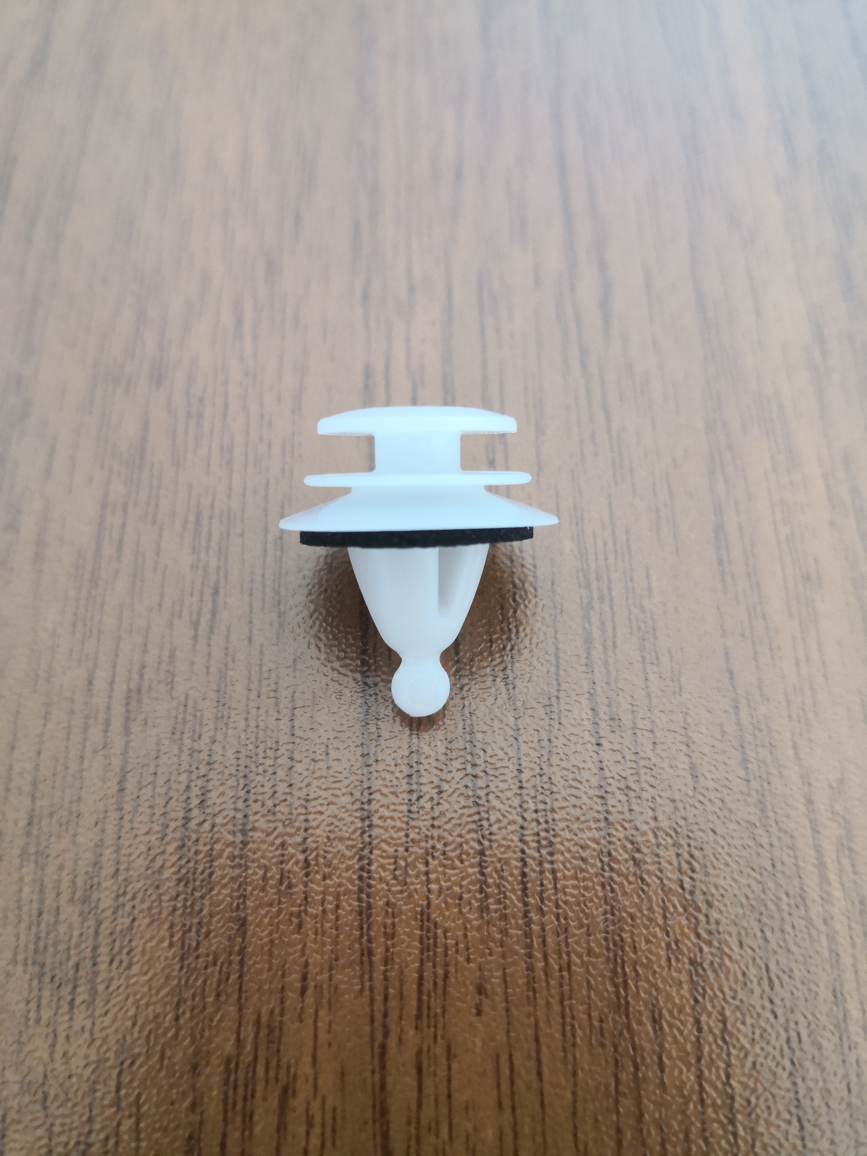

    Sarı kapı döşeme klipsi. 82315-38000
  10. Vernaccent
    Vernaccent Kayıtlı Üye
    10 Eylül 2020
    1,353
    628
    Celal
    Beyaz kapı döşeme klipsi. 82315-2P000

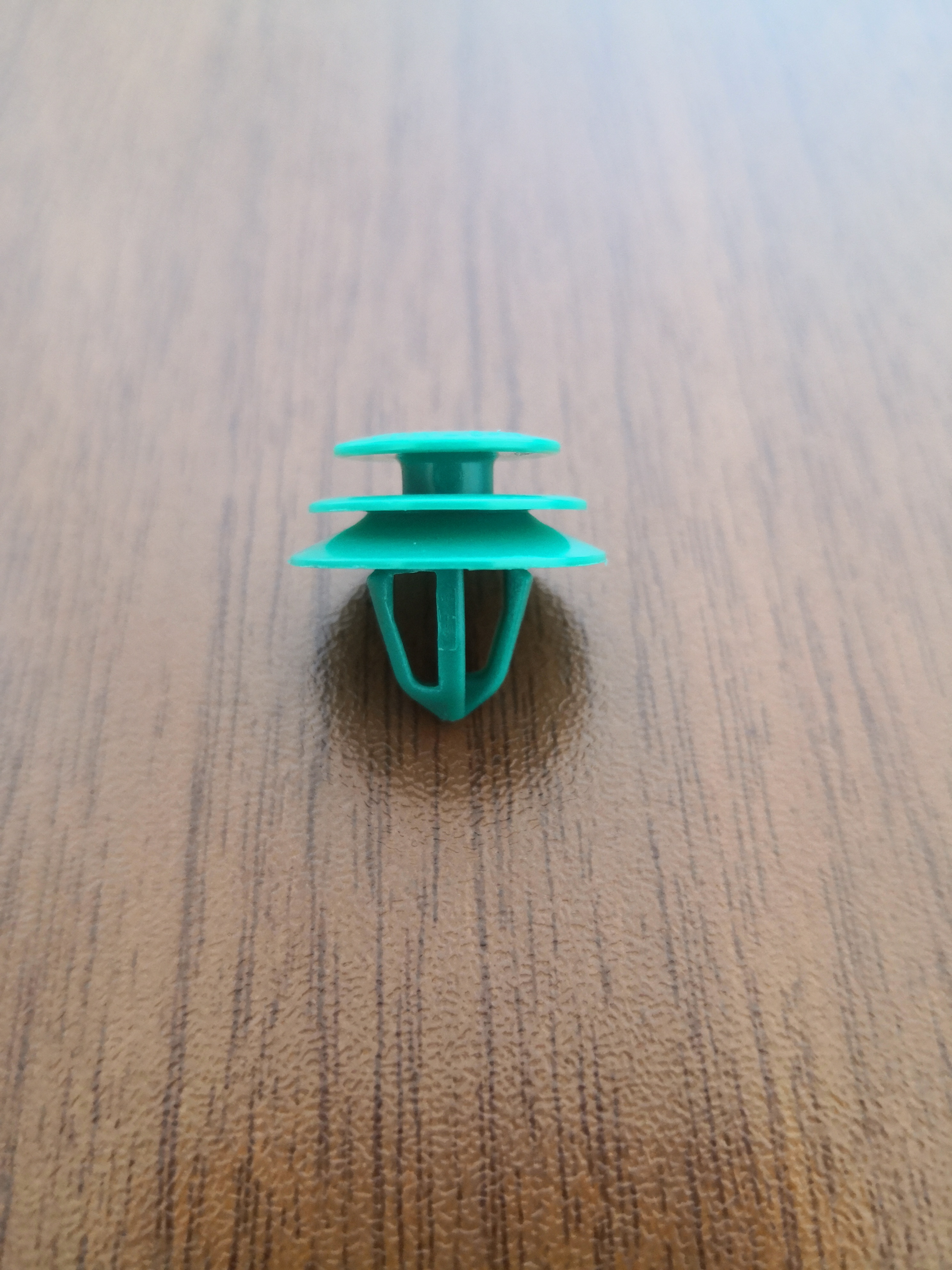

    Yeşil kapı döşeme klipsi. Bundan buldum. Bu da çok iyi bence. 82315-2W000

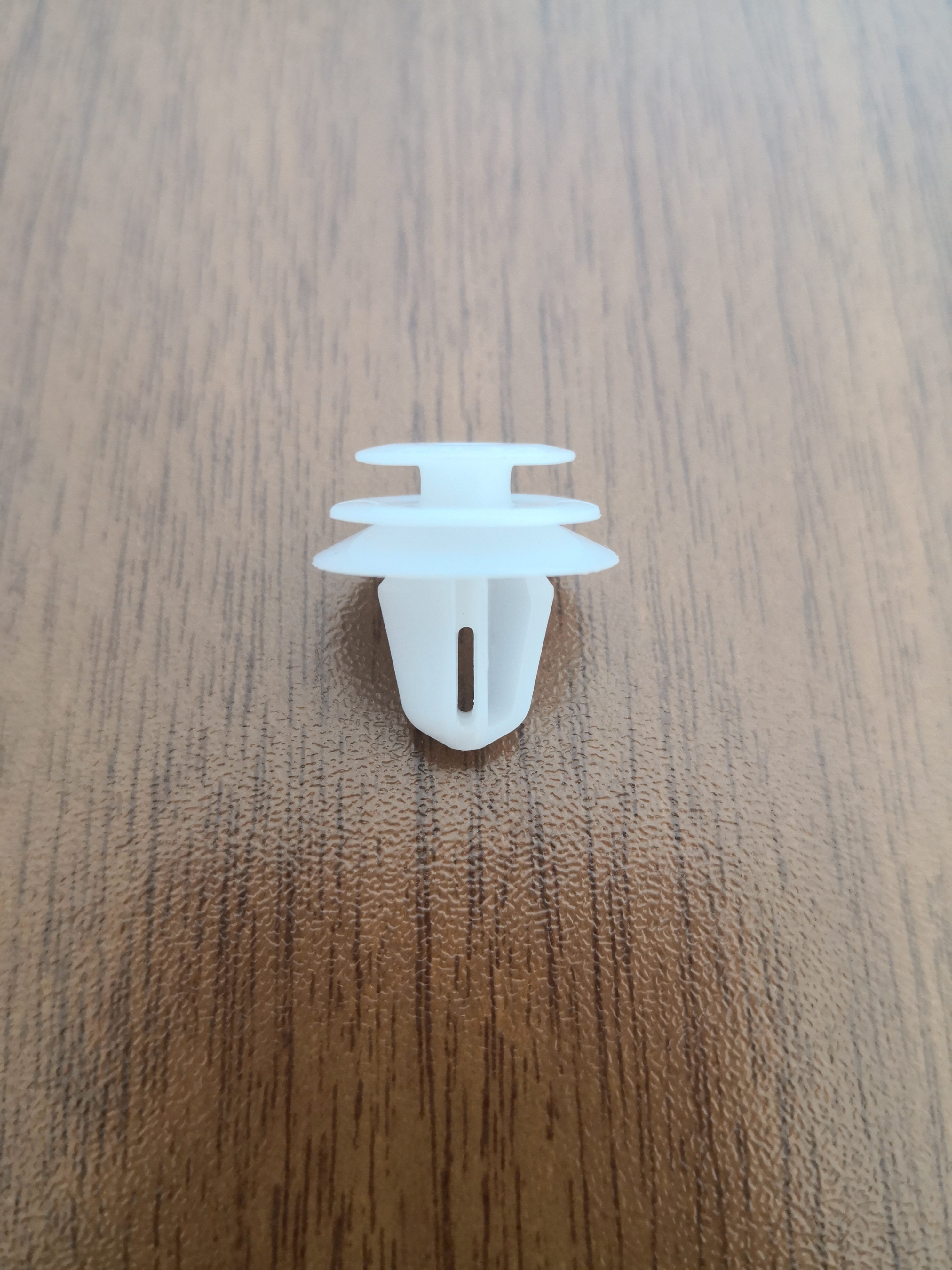

    En önemli olduğunu düşündüğüm ve uygun gördüğüm kapı döşeme klipsleri için iyi bir yeni liste yapmak istedim. Pratik olsun. Belki ihtiyaç duyulur. Özellikle tavsiyem ilk ikisinden biri.
    Beyaz. 82315-2P000
    https://www.hyundaipartsdeal.com/genuine/hyundai-fastener-dr-trim~82315-2p000.html
    Sünger Contalısı. 83315-2S000
    https://www.hyundaipartsdeal.com/genuine/hyundai-fastener-dr-trim~83315-2s000.html
    Beyaz. Bu da iyi. 82315-29000
    https://www.hyundaipartsdeal.com/genuine/hyundai-fastener-dr-trim~82315-29000.html
    Pembe. 82315-27000
    https://www.hyundaipartsdeal.com/genuine/hyundai-fastener-dr-trim~82315-27000.html
    Yeşil. 82315-2W000
    https://www.hyundaipartsdeal.com/genuine/hyundai-fastener-dr-trim~82315-2w000.html

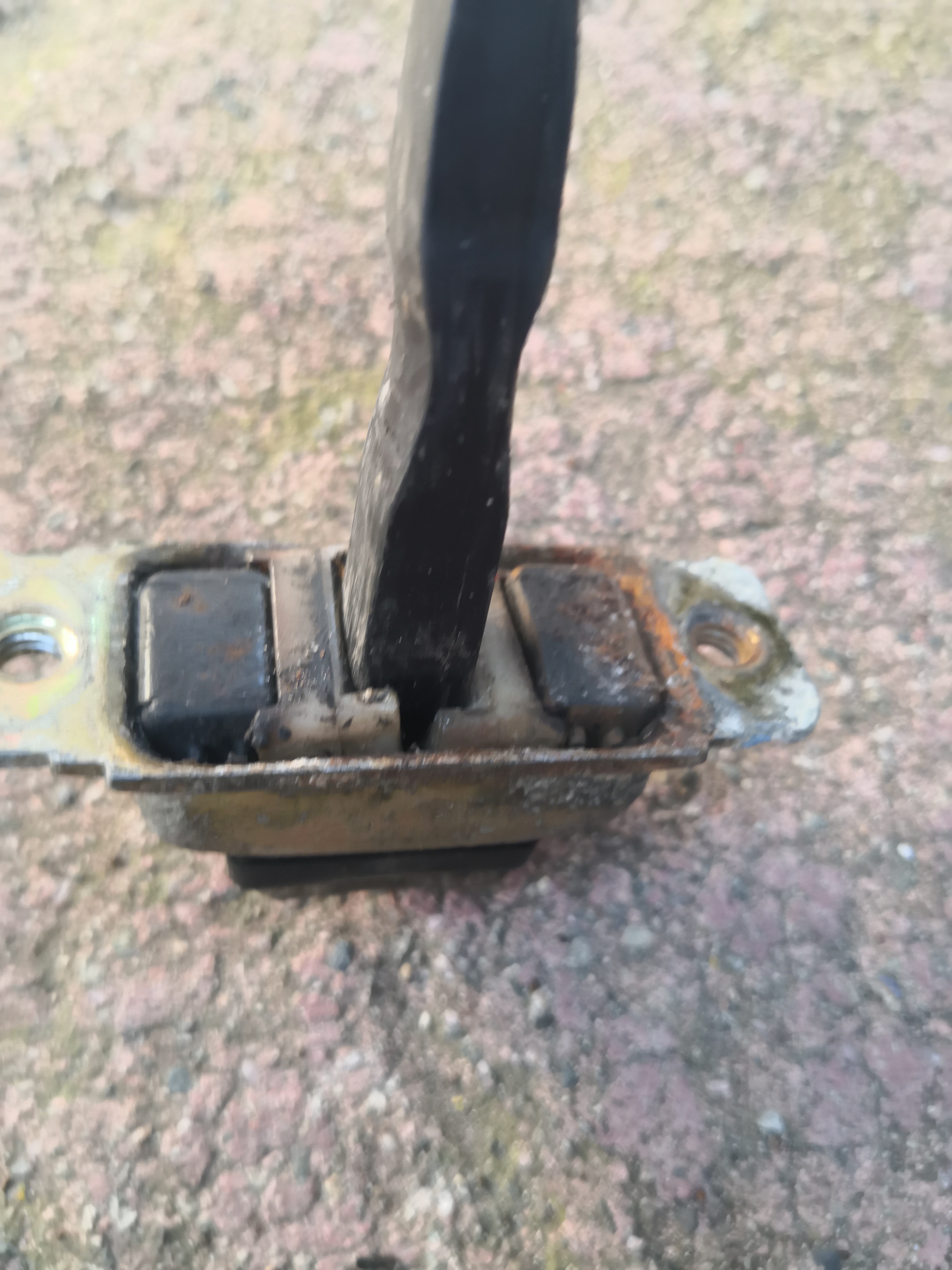

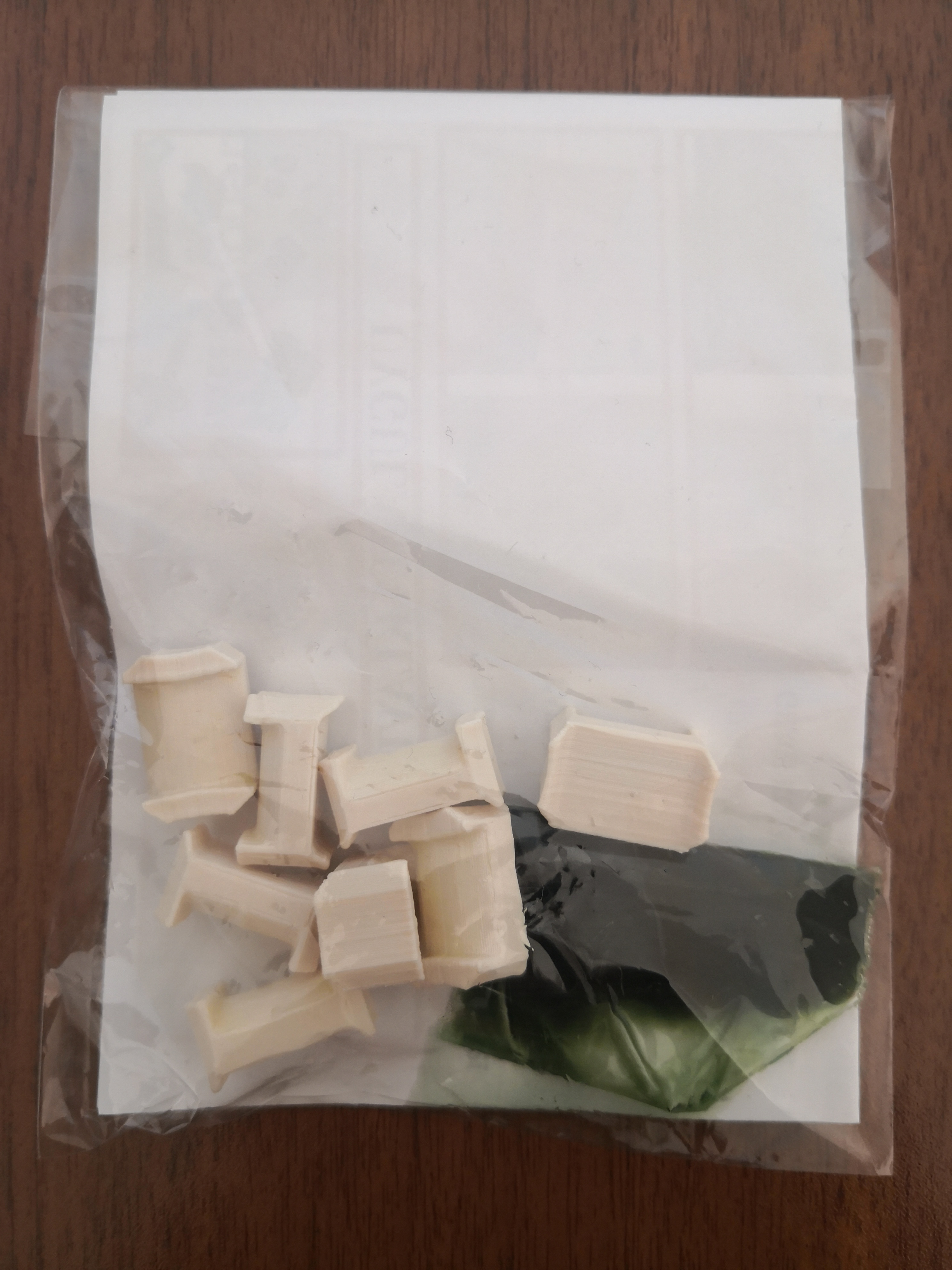

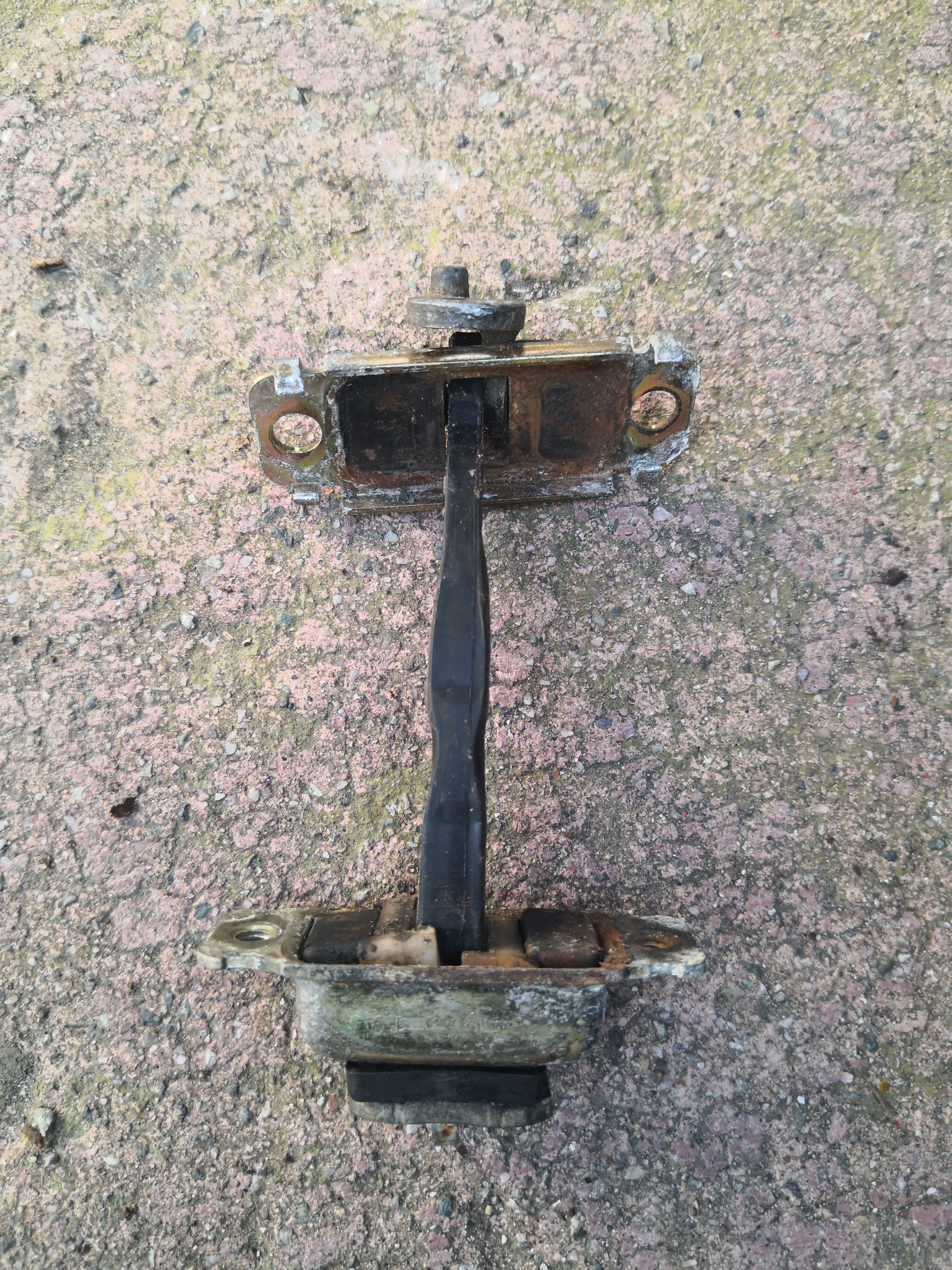

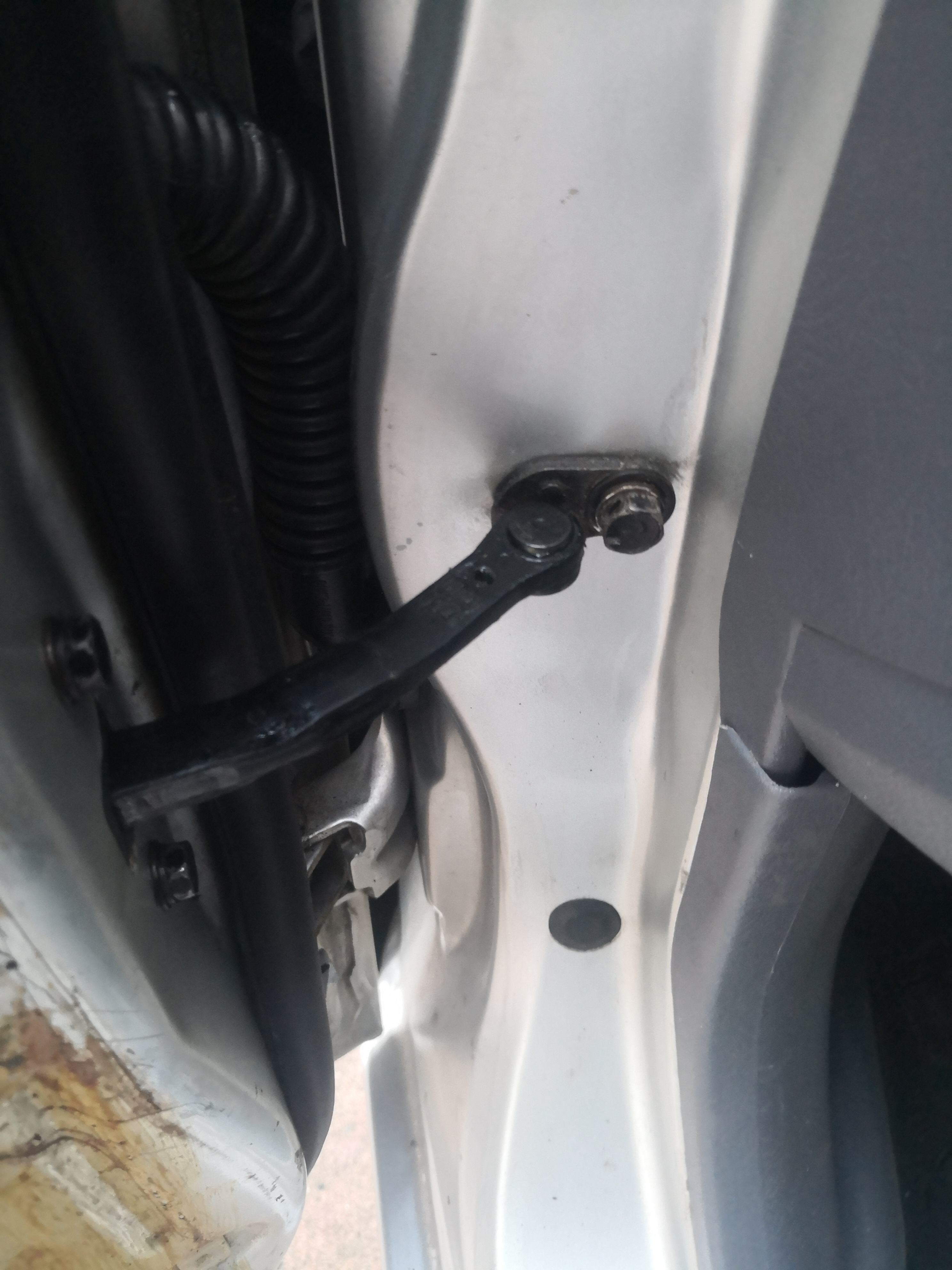

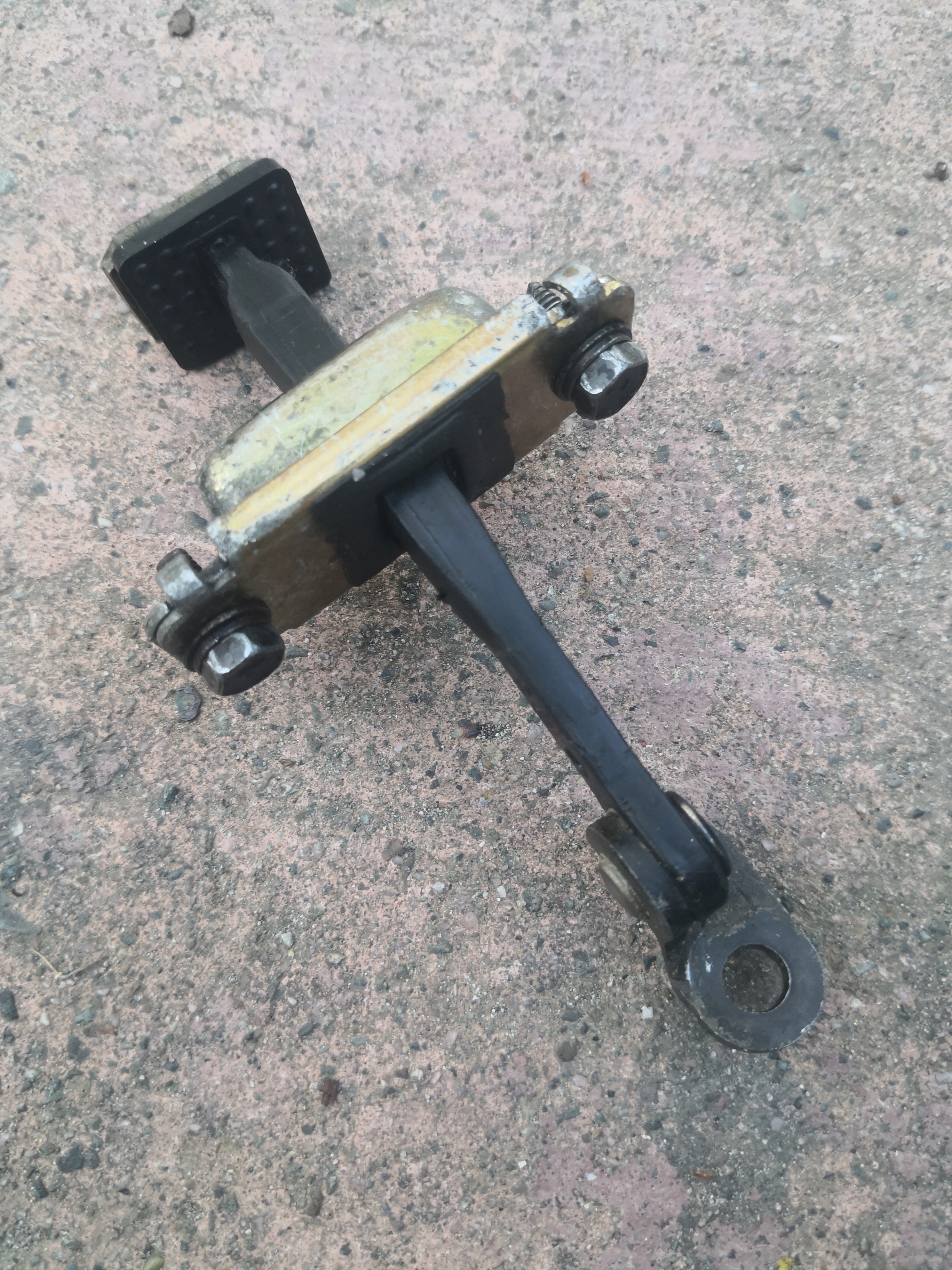

    İnternetten Accent için kapı gergi tamir takozu seti aldım. Daha önceden de almayı düşünüyordum. Krem renkli bir ürün geldi. Beyaz değil. Orijinal tamir seti var mı bilmiyorum. Arabadan çıkan beyaz renk. Aldığım ürünün yanında gres yağı da var. Yerinde durmayan çabuk kapanan kapılar için aldım. Eski çıkanlar beyazdı. İlk ön sol kapıya uyguladım. Kapı tarafında gergiyi iki tane 10 mm cıvata tutuyor. İç kısımda bir tane 12 mm cıvata tutuyor ve ona anahtar tornavida lazım oldu. Başka türlü tırtıklı anahtarla belki sökülür. Kapı fitillerini değiştirmek gerektiğinde de o cıvata sökülmeli. Kapı gergi tamir setini uygulamak zor oldu. Bayağı uğraştırıcı. Yeni plastikleri orta kısma yakın ince kısımdayken takmak gerekiyor. Önce sac parçasının tırnaklarını ayırmak gerekiyor. İnce düz uçlu tornavida, pense yan keski ve çekiç kullandım. Aletler de çiziliyor. Tamir seti plastiklerinin çıkıntılı kısmı gergi koluna bakıyor. Kauçuk parçaların çıkıntılı kısmı da dışa bakıyor. Karıştırmamak için resim çektim. Bu tamir seti mantıklı ama bence. Sac parçanın tırnaklarını sıkmadan önce cıvatalarıyla tutturdum ve öyle tırnakları sıktım. En son her şeyi sıktım kapattım. Kapı gergisini takıp kapı döşemesini taktım. Gres yağını da sürdüm. Kapı artık kolayca kapanmıyor. Açıkken sabit kalabiliyor. Tek sıkıntı biraz ses geliyor. Diğer üç kapıyı yapmak kaldı.

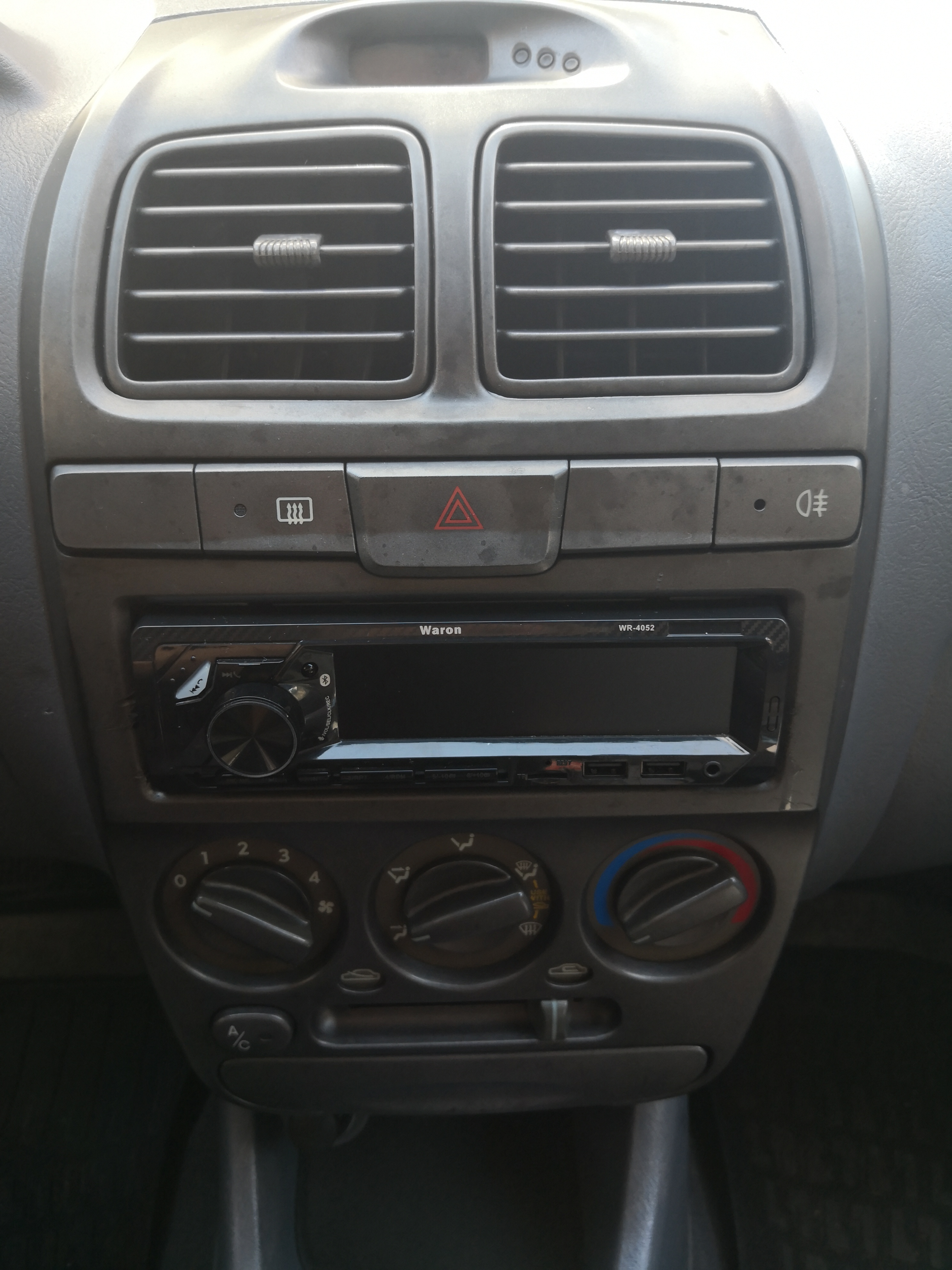

    Accentin ön klima paneli böyle. Yanmayan ampuller var. Arka sis farı tuşunun ışığı yanmıyor.

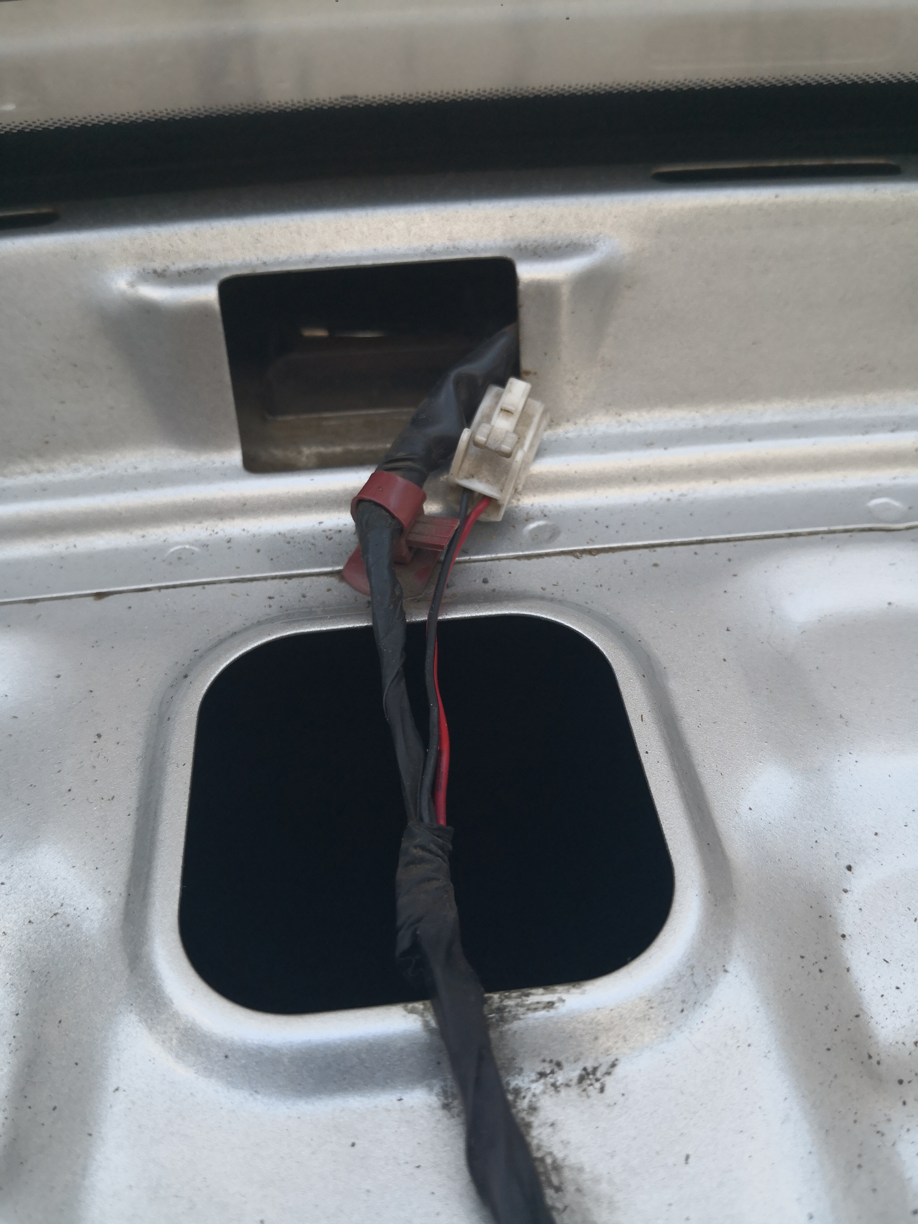

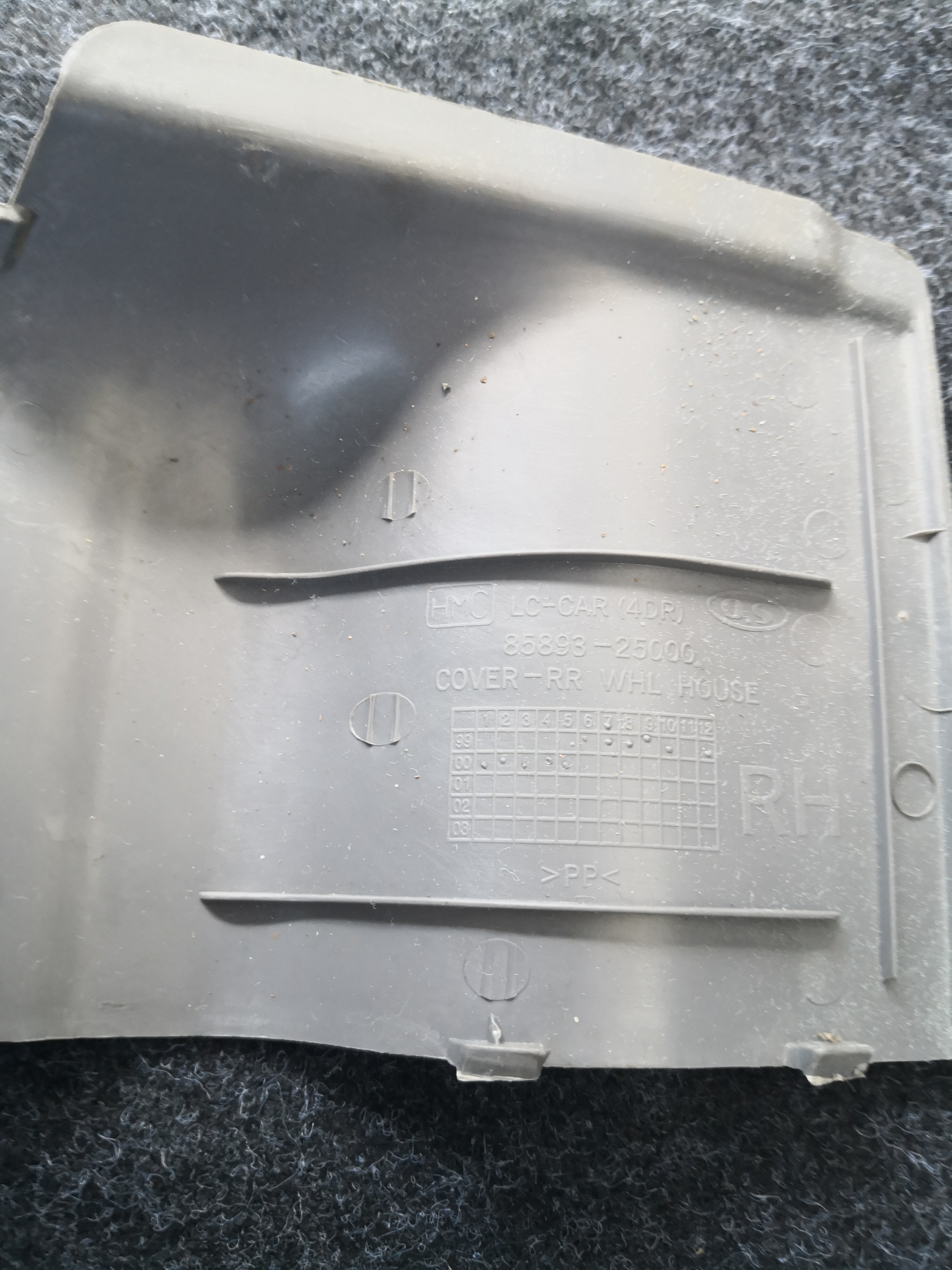

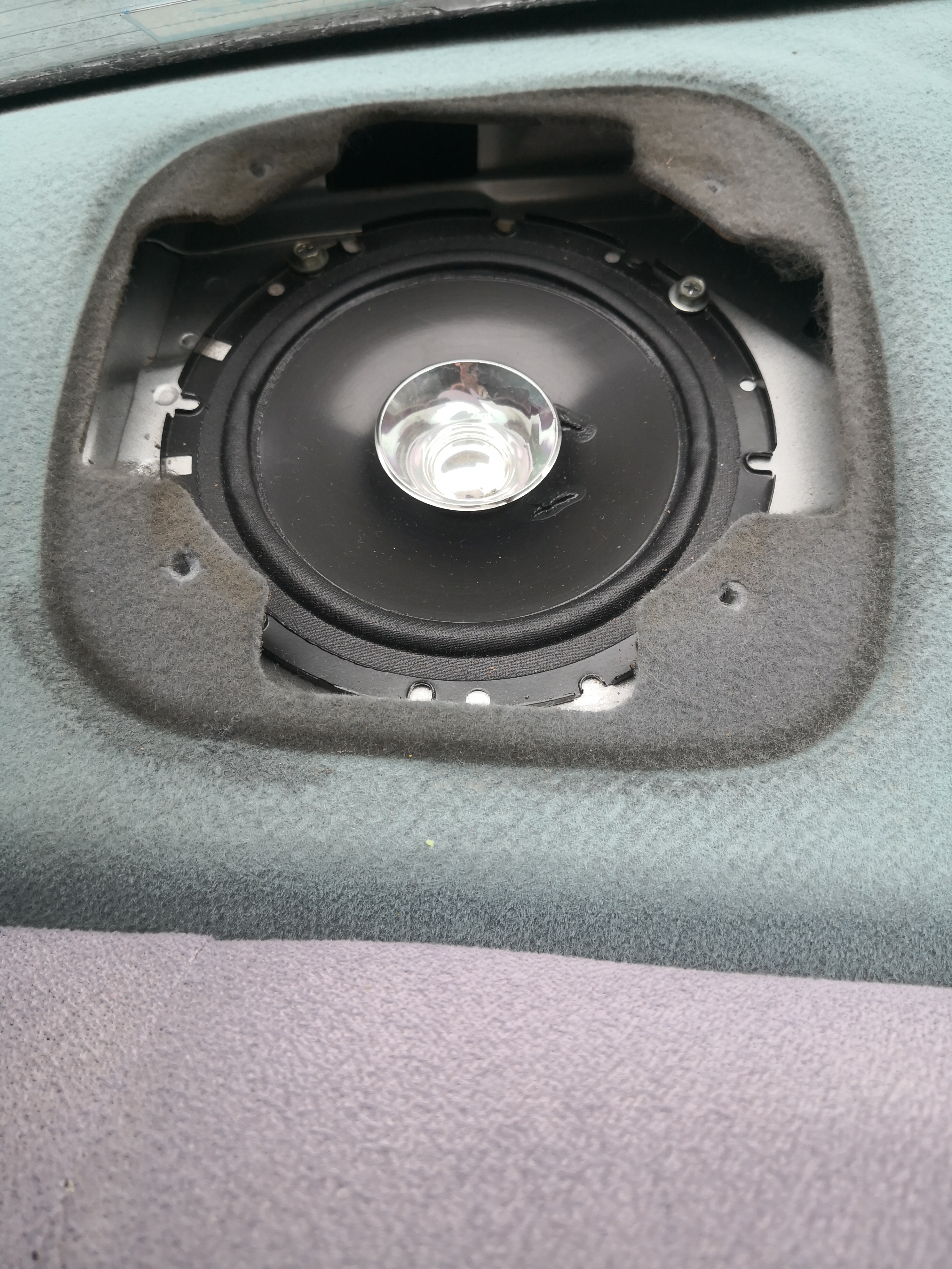

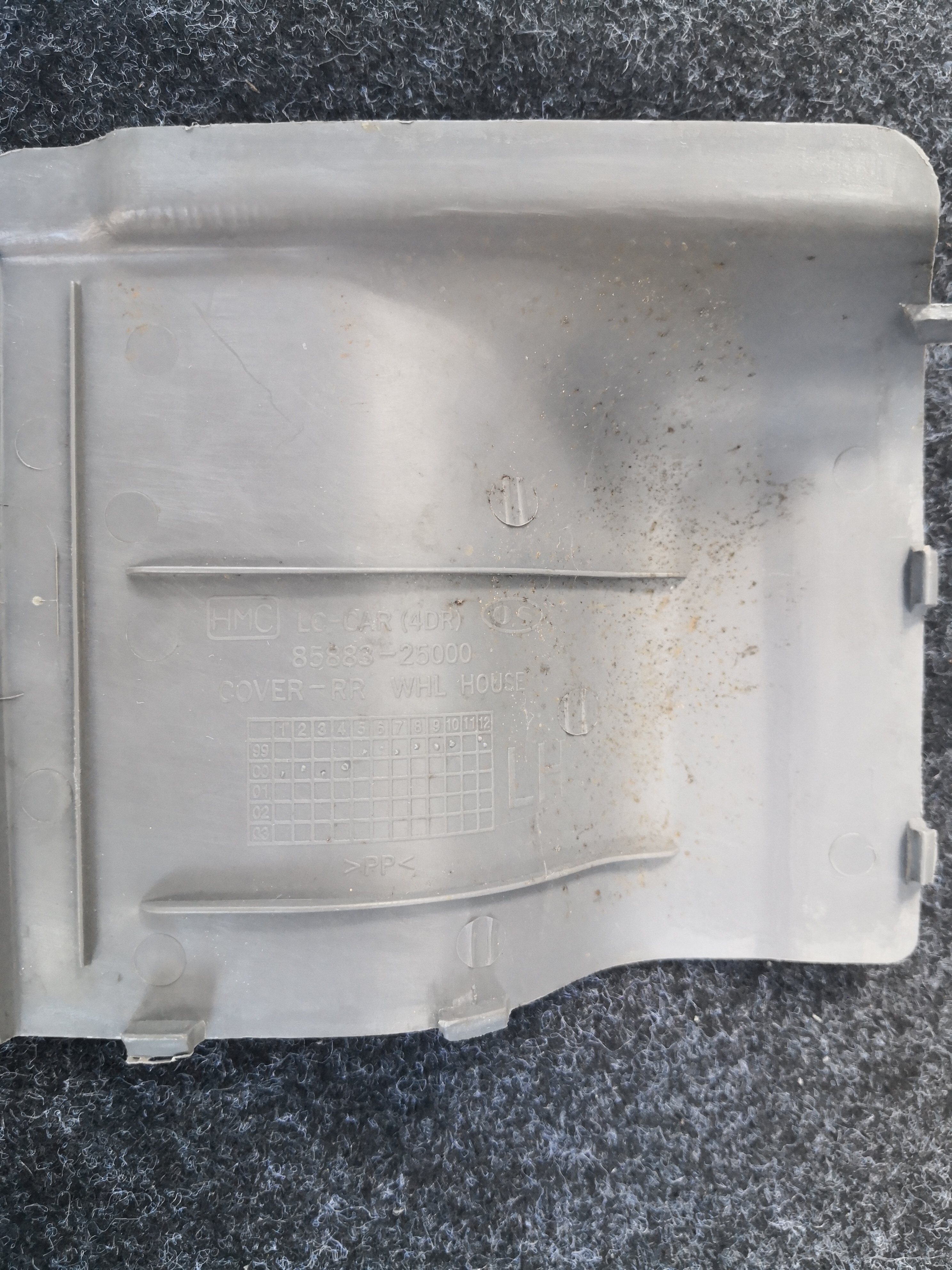

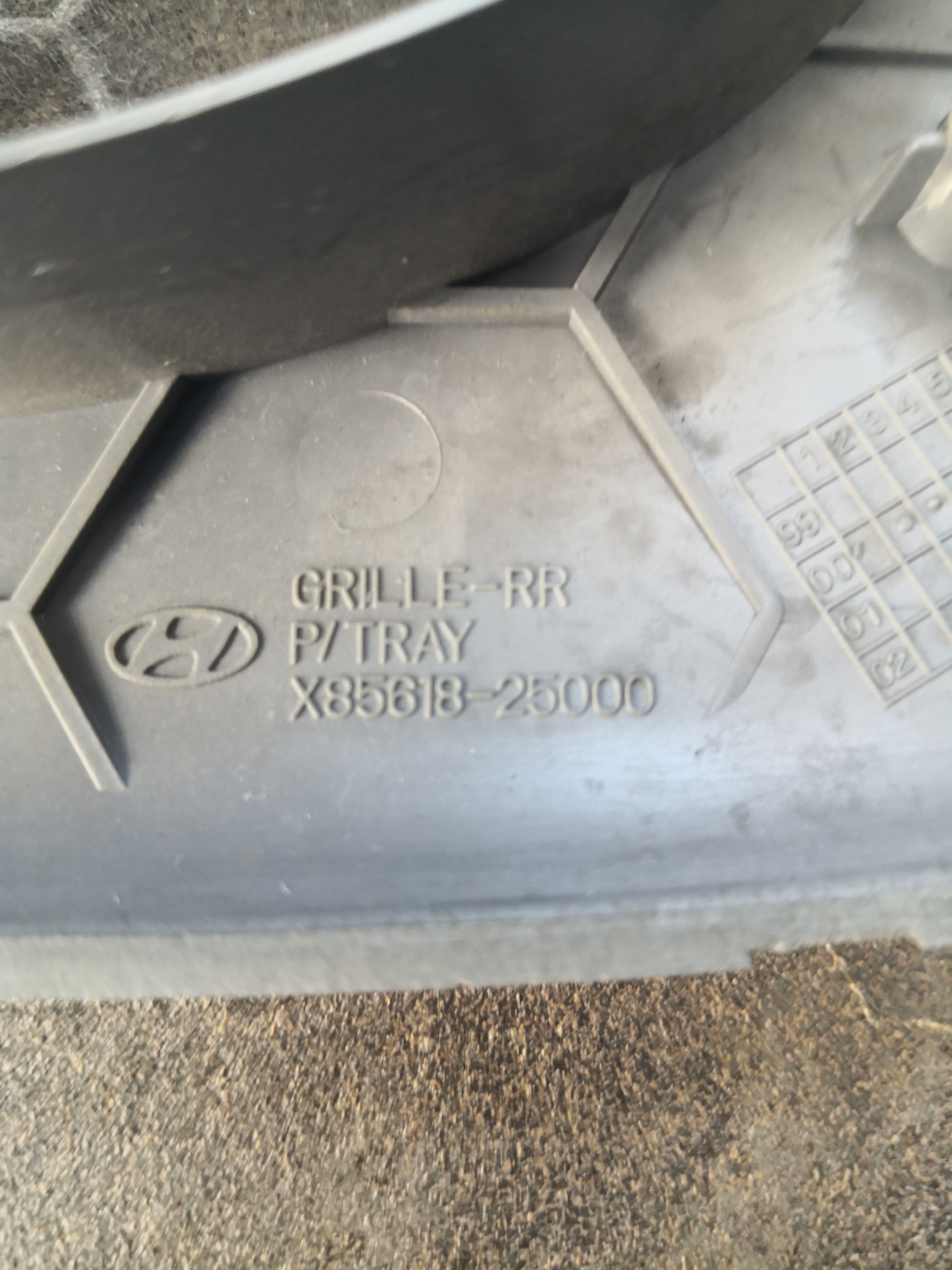

    Arka sol hoparlör kapağının parça kodu bu. 85618-25000
    Arka koltuk arkasındaki kapakların parça kodu. Sağ. 85893-25000
    Sol. 85883-25000
    Arka fren lambası soketini bu şekilde bırakmıştım. Bagajın içine sarkmıyor artık.

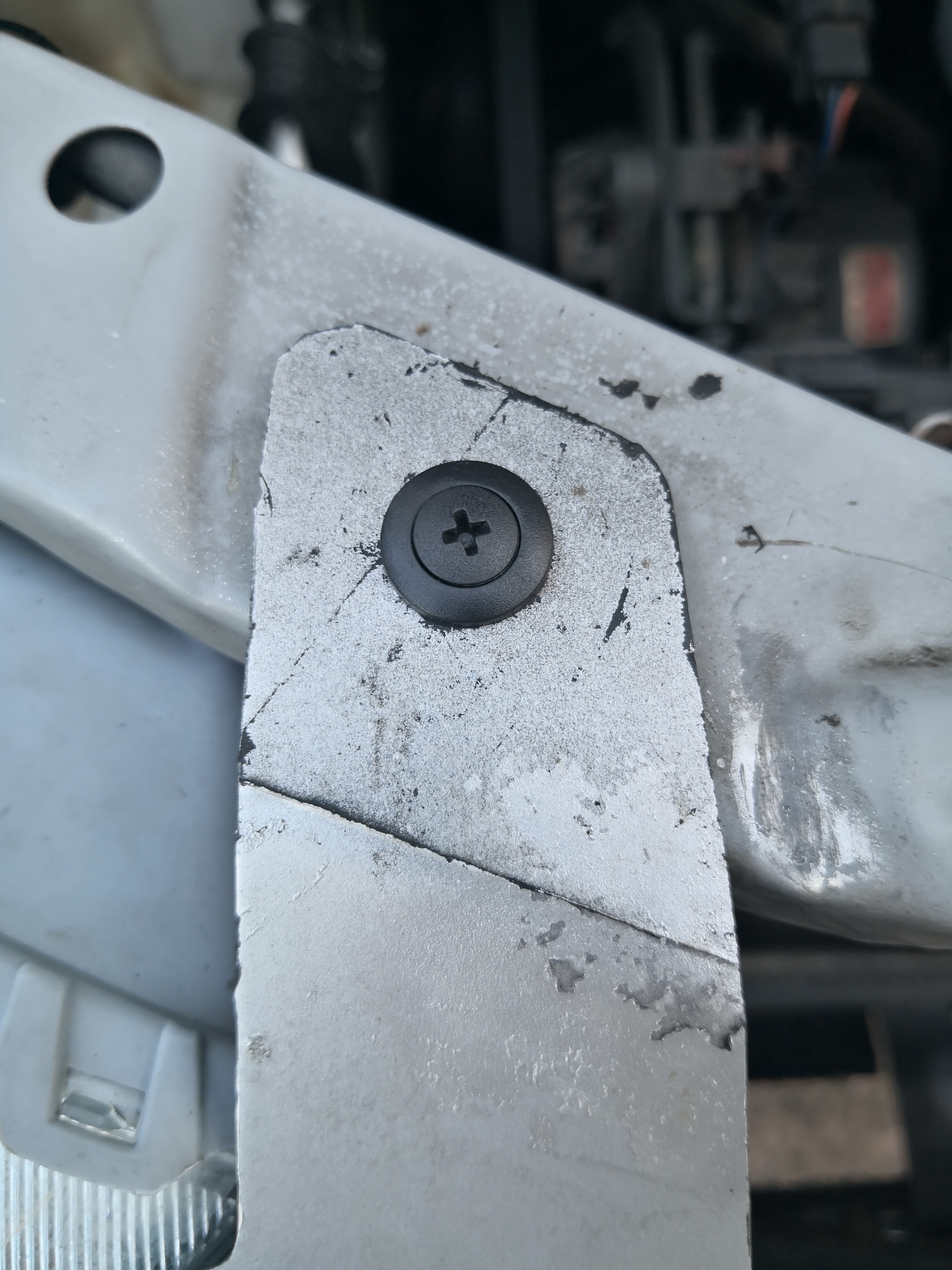

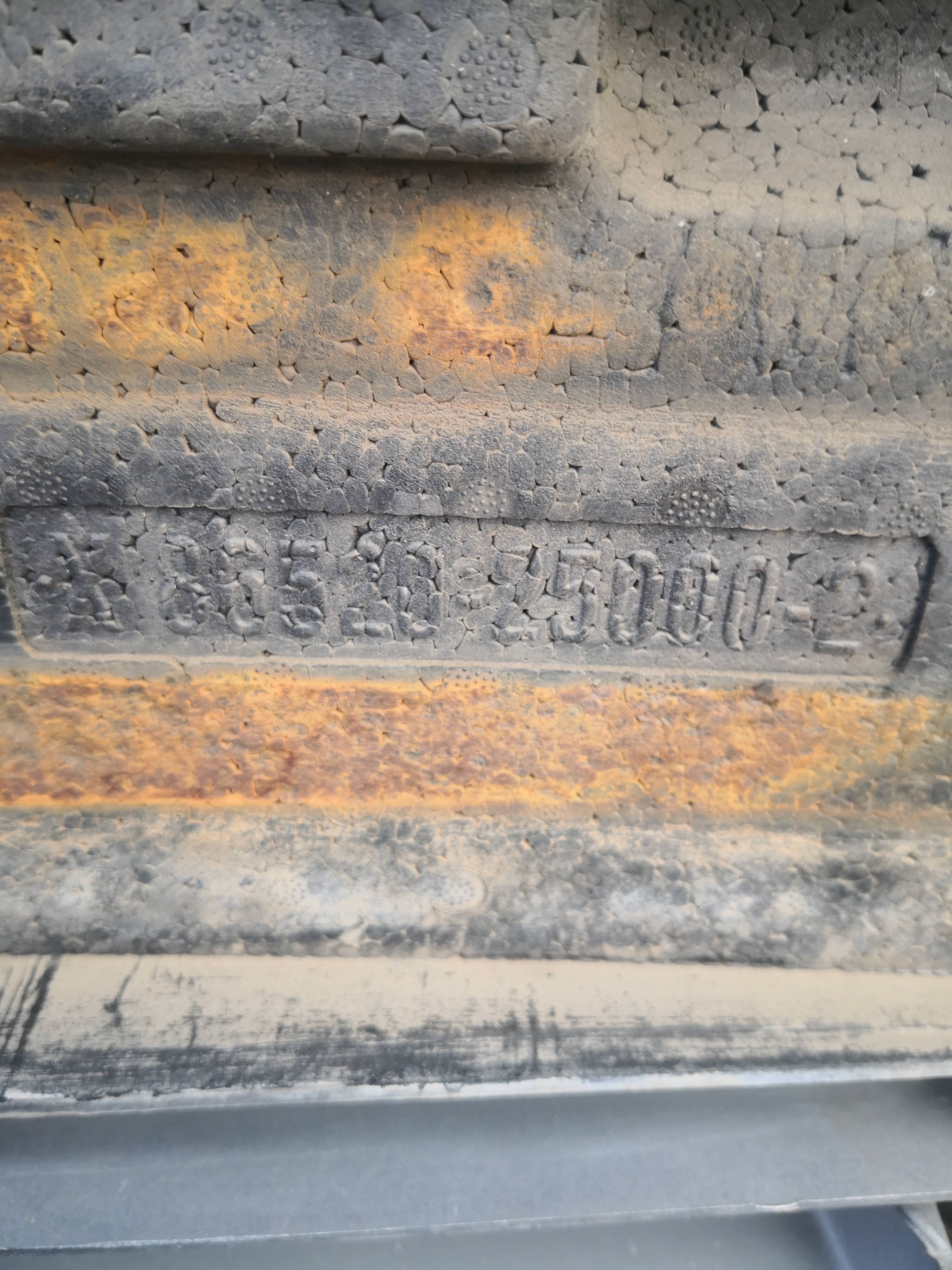

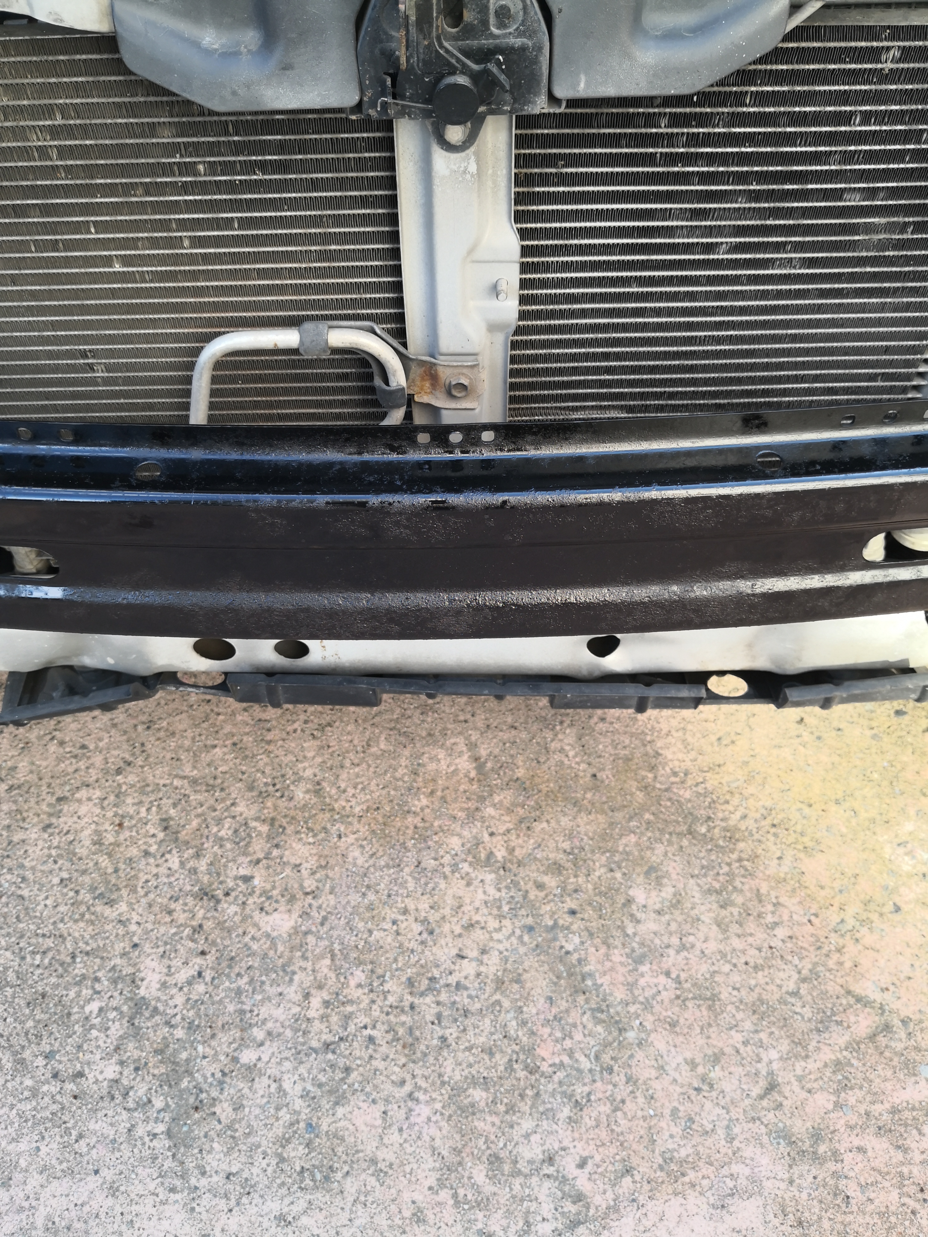

    Accentin ön tamponunu daha önce sökmemiştim. Kontrol etmek için söktüm. Sökmesi ve takması uğraştırıcı. İlk farları söktüm. Yandan tutan vidalar ve geriye kalan tüm klipsleri söktüm. En alttaki sağ sol davlumbaza takılan büyük klipsleri düz uçlu küçük tornavida ve klips sökme aparatıyla söktüm. Bu büyük klipsler için düz uçlu küçük tornavida iş görebiliyor. Klipslerin tornavida başı kolay yalama olabiliyor. Eğer düzgünse fazla zorlamadan düz uçlu küçük tornavida iş görüyor. Klips sökme aparatı da kastırıp vidasını çıkarmak için gerekli. Çok sıkı bir klips. Takmadan önce de tırnakların tam girmesi için plastik vidasının başını penseyle alt ve üstünü tutarak sola döndürmem işimi gördü. Tampon demiri çok paslıydı. Casatı marka siyah renk akrilik sprey boyayla boyadım. Tampon köpüğünün sağı solu kopuk ve eksikti. Yenisini bulursam alıp takabilirim. Tampon braketlerinden biri paslı silindir başlı vidalarla takılmış. Onlar da uygun kısa düz başlı vidayla değiştirilebilir. Kaportaya sürtünüp çiziyorlar. İşim bitince tamponu yerine taktım. Klipsleri takmak ve sağ sol ucu vidalamak uğraştırdı. Kırılan klipslerin yerine starklips marka yan sanayi klipsten taktım. Bazı klipsleri tornavida ve kauçuk tokmakla vurarak takabildim. Araç şimdi daha bir yeni gibi olmuştur.
    Ön tampon köpüğünün parça kodu. 86520-25000
    Starklips yan sanayi klips. Buraya taktığım tornavidayla döndürülüp nazikçe sökülebiliyor. 86590-28000

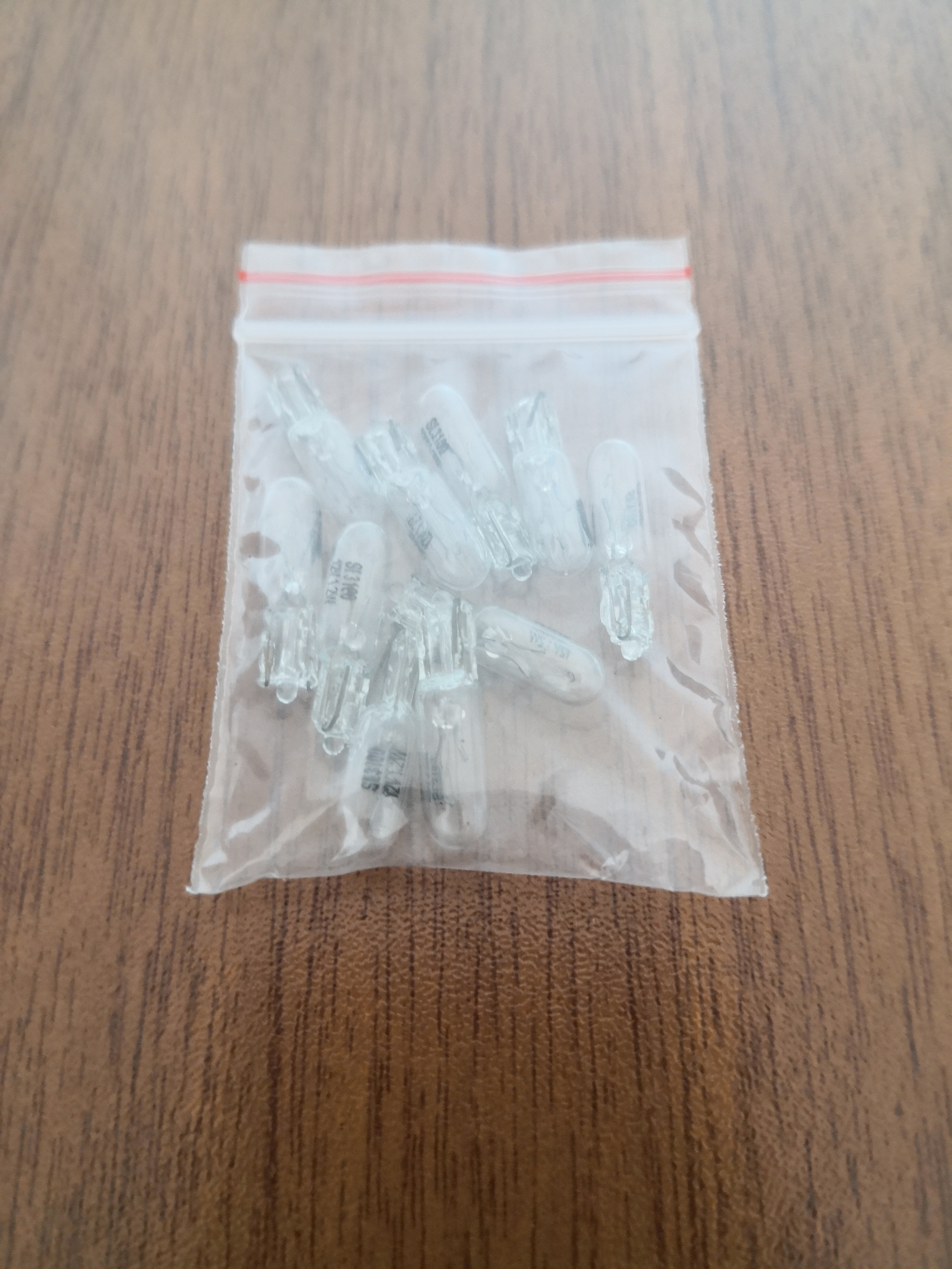

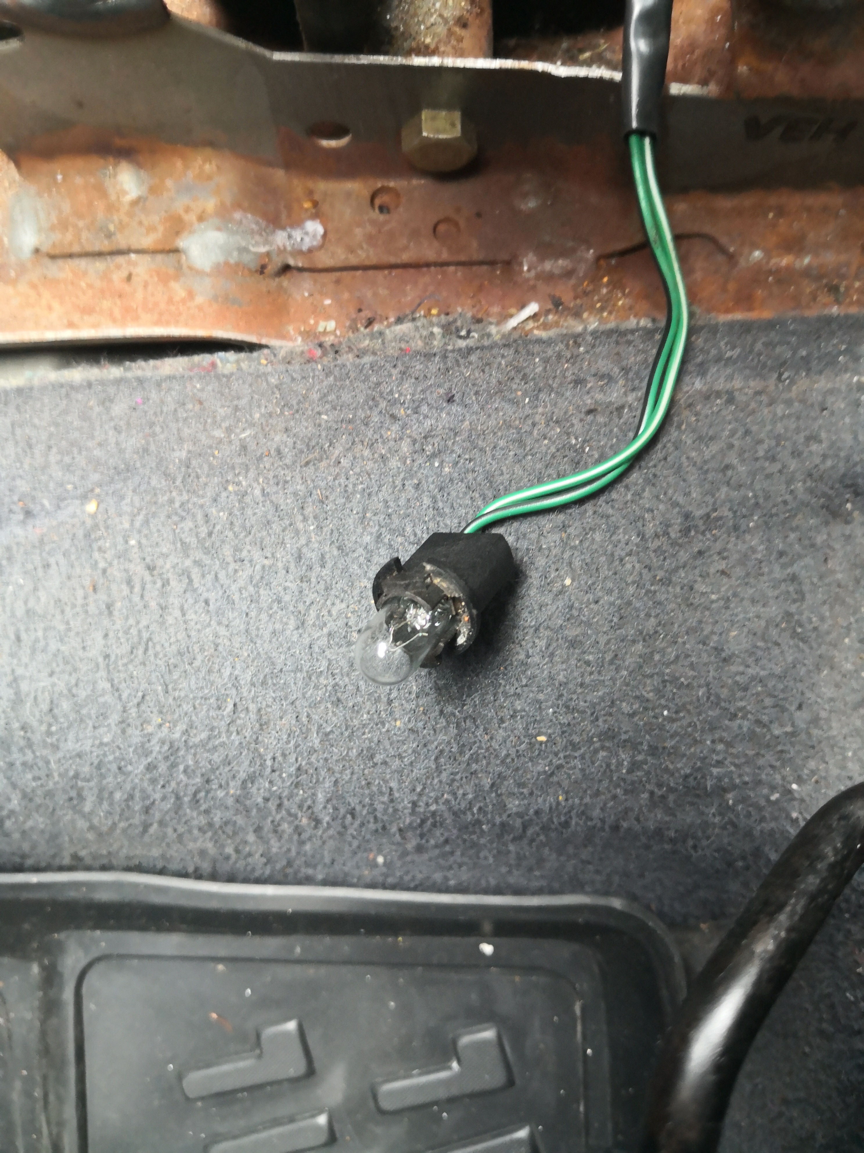

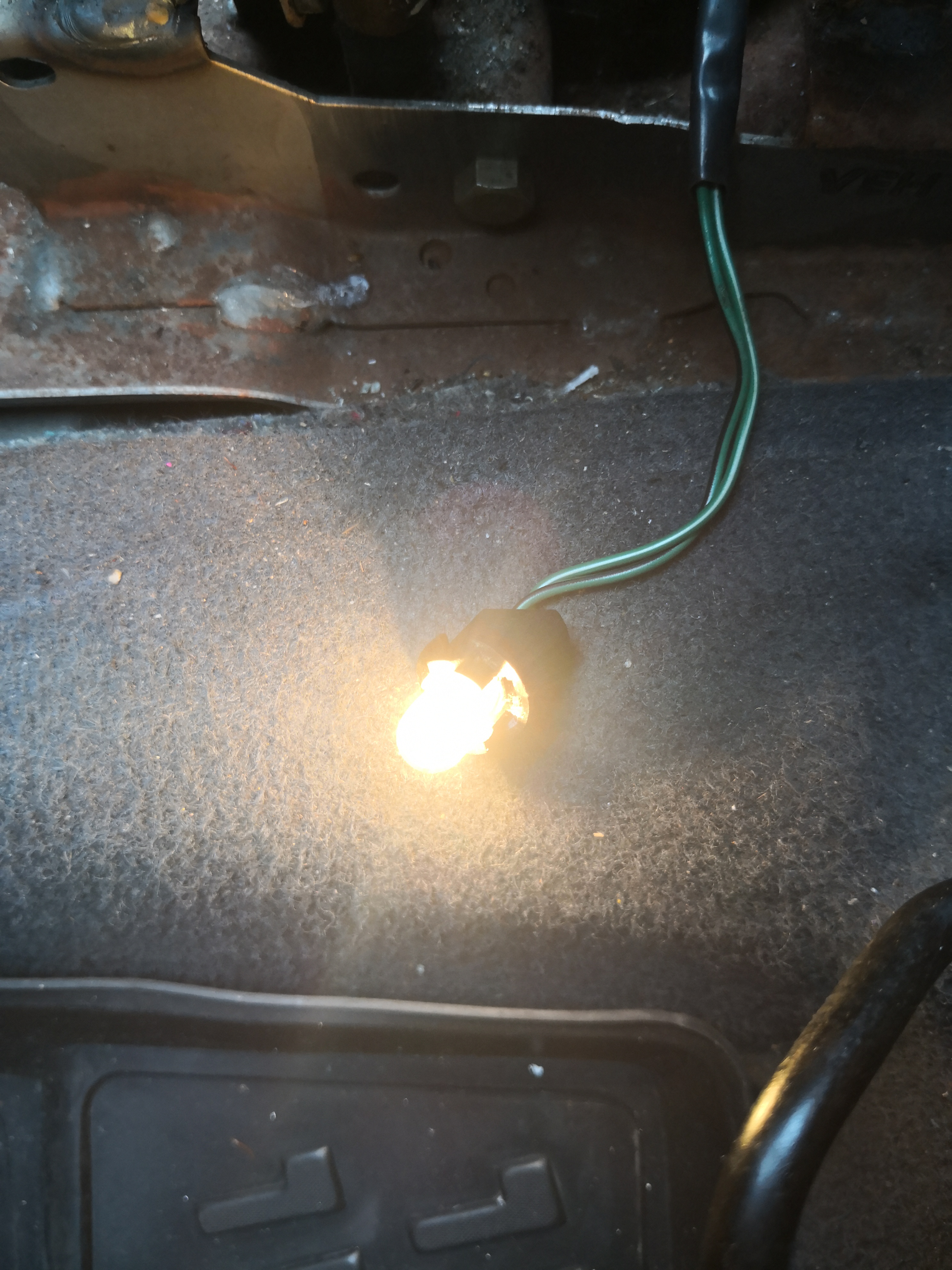

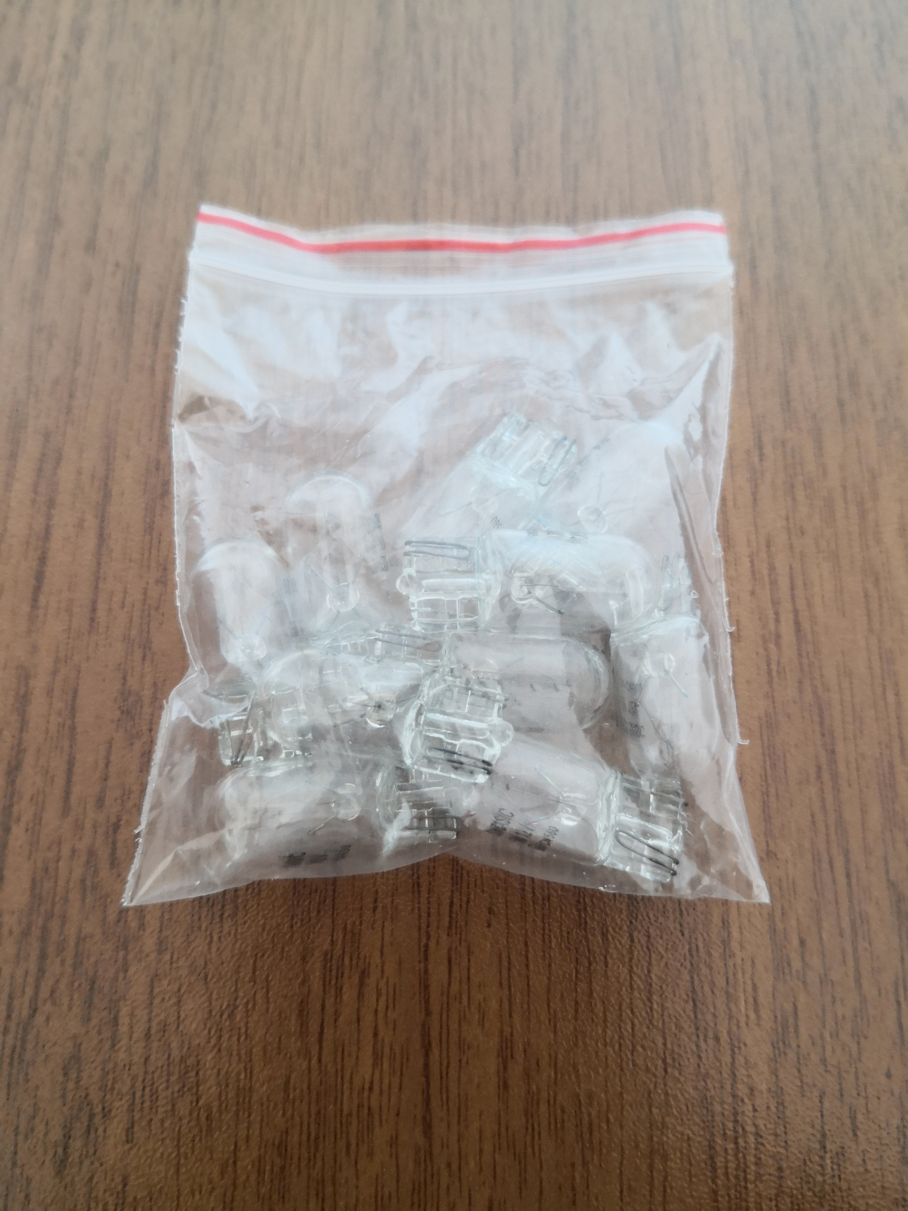

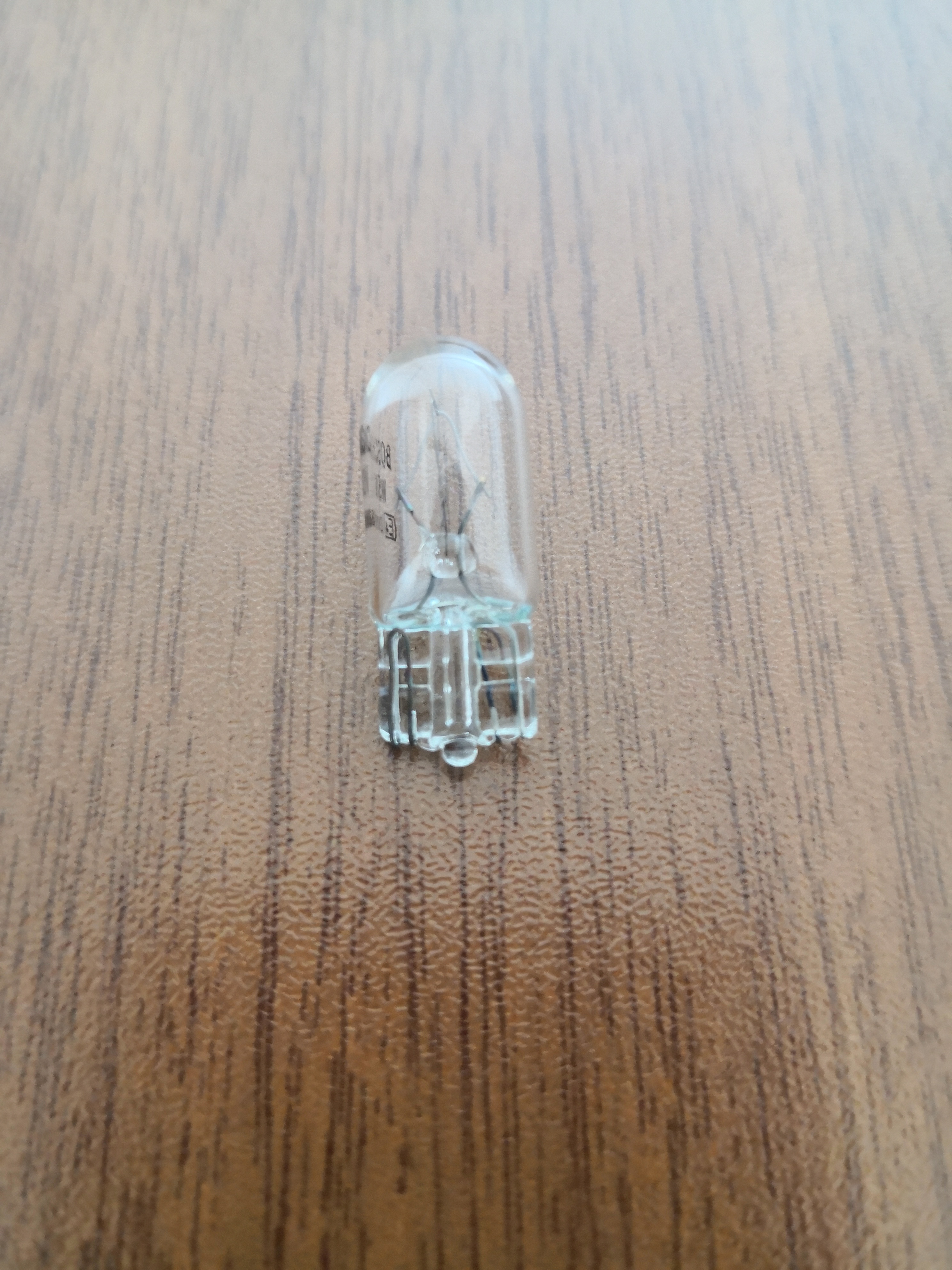

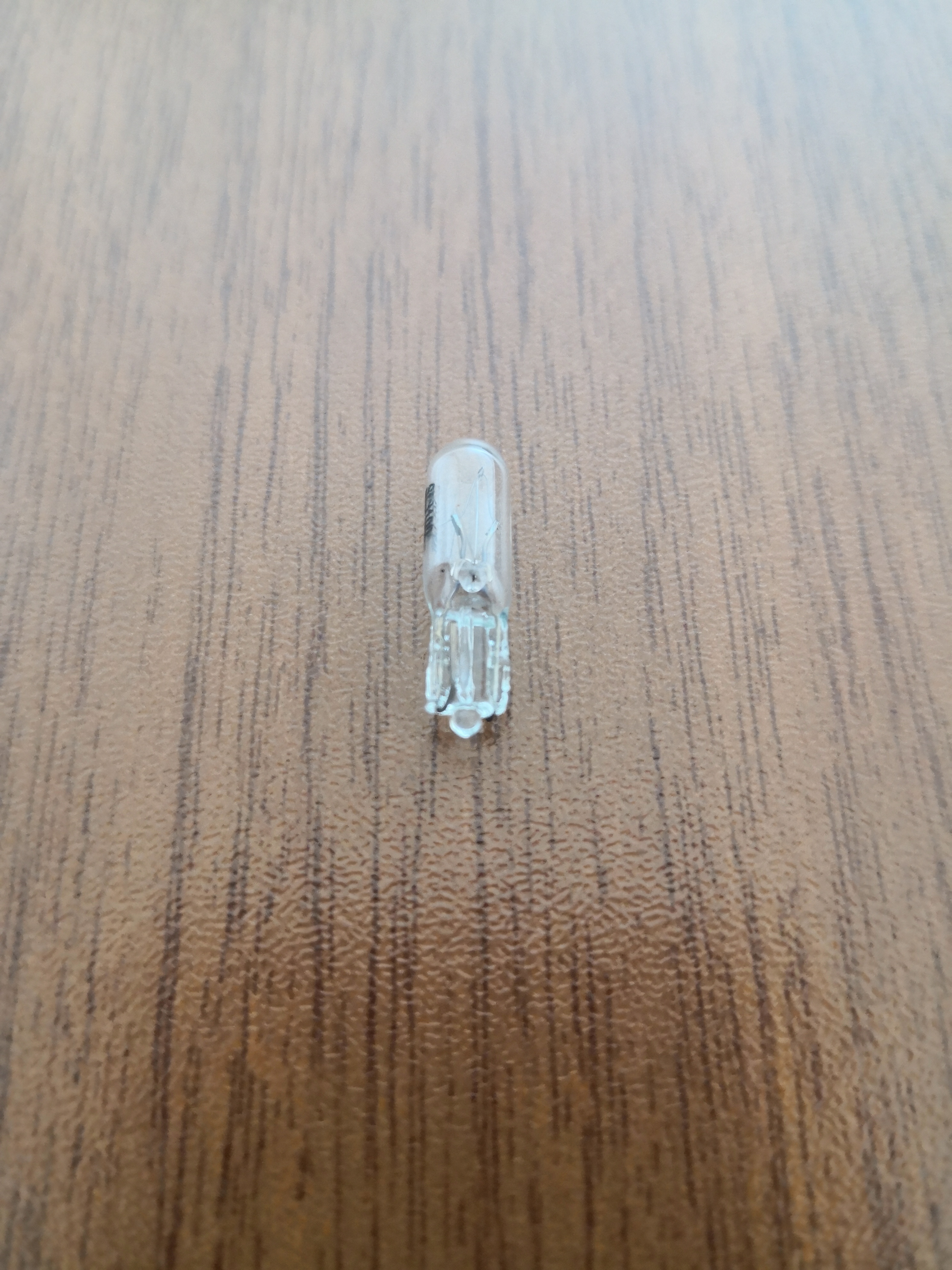

    Yedek ampuller almaya başladım. Otomatik vites ışığı için bu ampulü aldım. Superlight marka. 12 V 1.2 W 10 Adet halojen dipsiz T5 ampul açık sarı. Uyumlu çıkmadı.
    Plaka lambaları ve ön far park lambaları için aldığım ampul otomatik vites ışığı için uyumlu oldu. Bosch marka. Dipsiz ampul 12V 5W T10 W5W 10'lu.

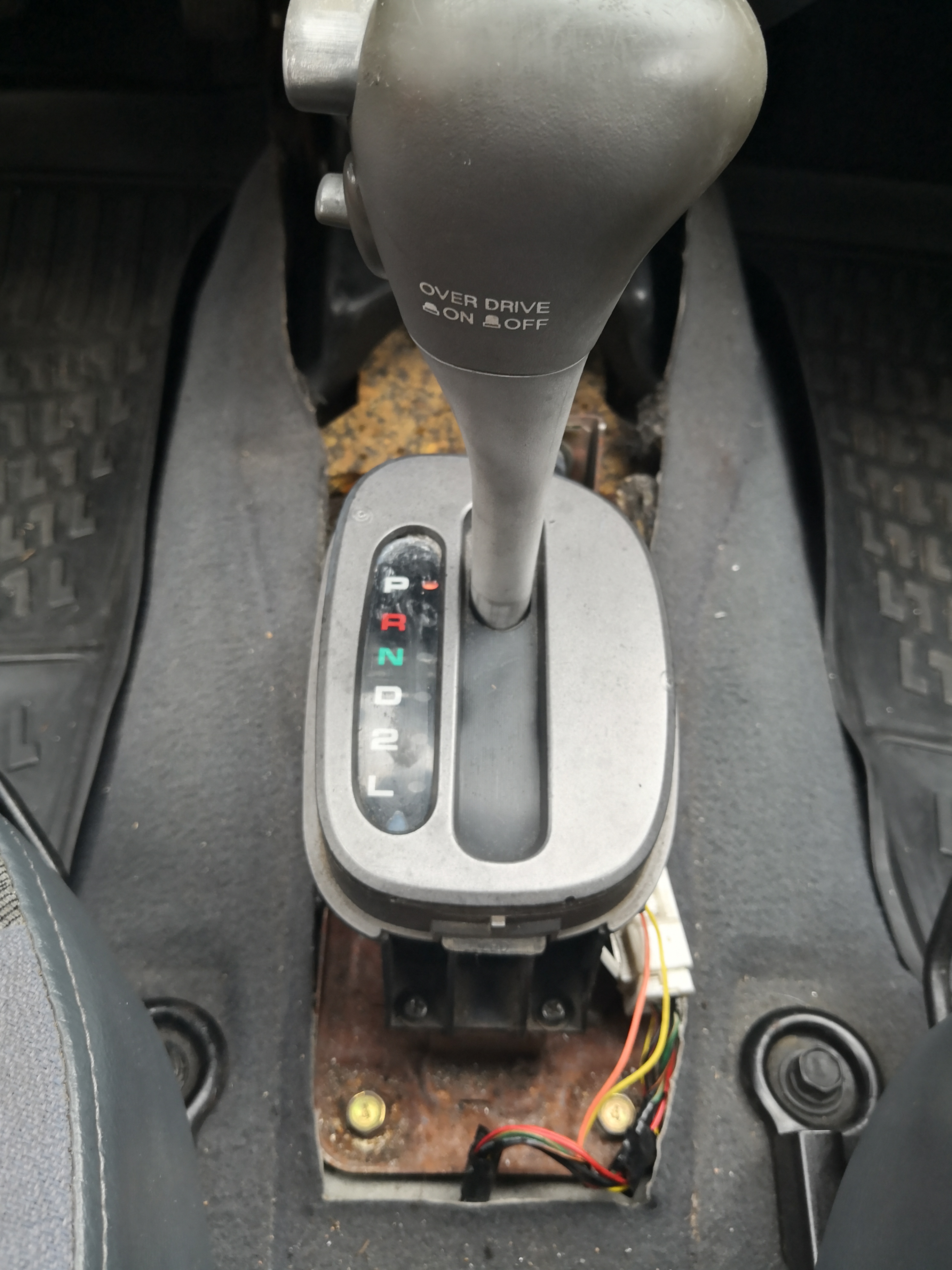

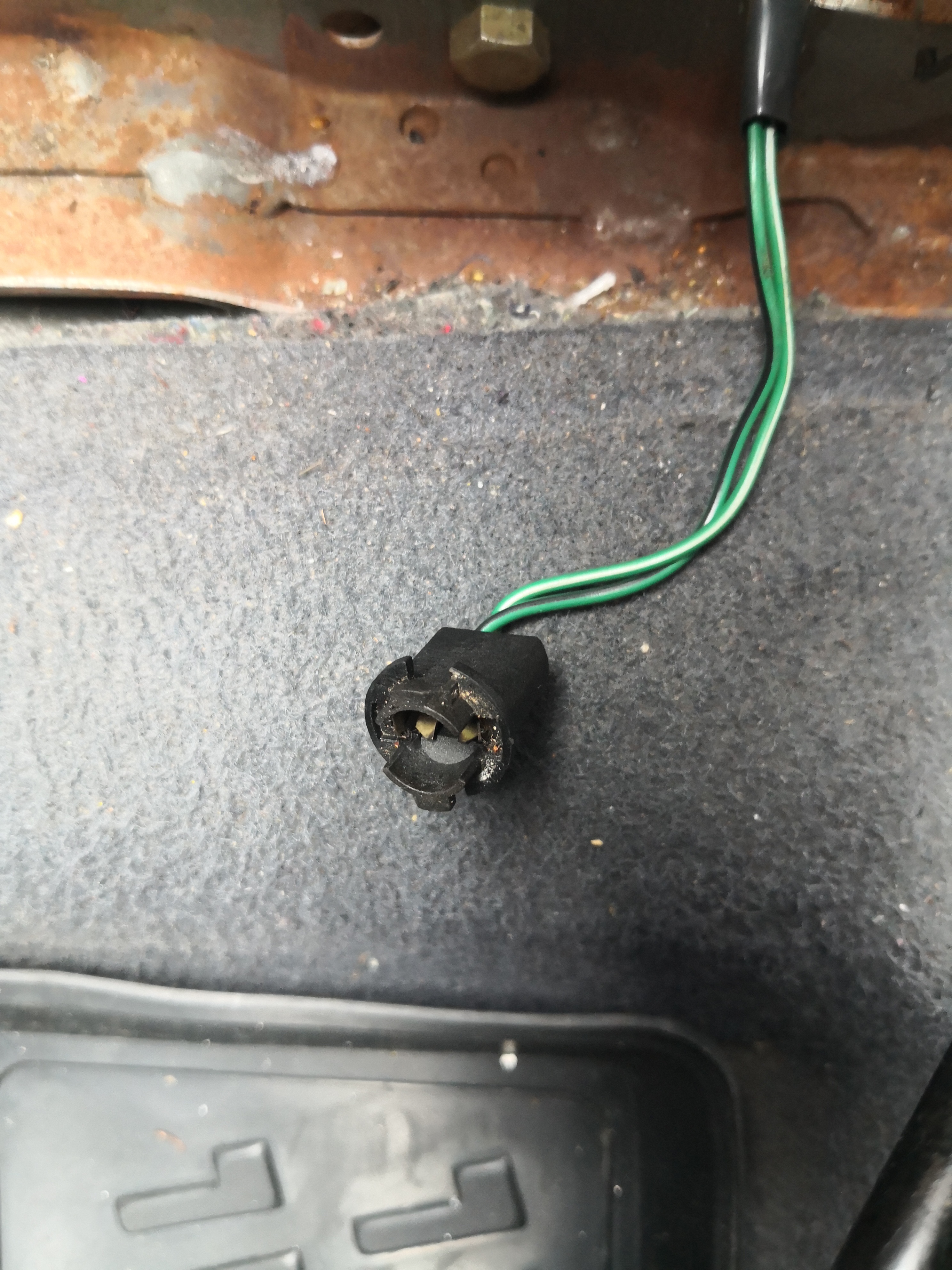

    Otomatik vites ışığının ampulünü değiştirmek için efreni konsolunu tamamen söktüm. Bütün vidalar ve cıvatalar sökülüyor. Otomatik vites etrafındaki plastiği kaldırmak için de üç cıvatasını söktüm. Ampul soketini döndürüp çıkardım. Yeni ampulü taktım. Her şeyi yerine takıp işlemi bitirdim.
    com

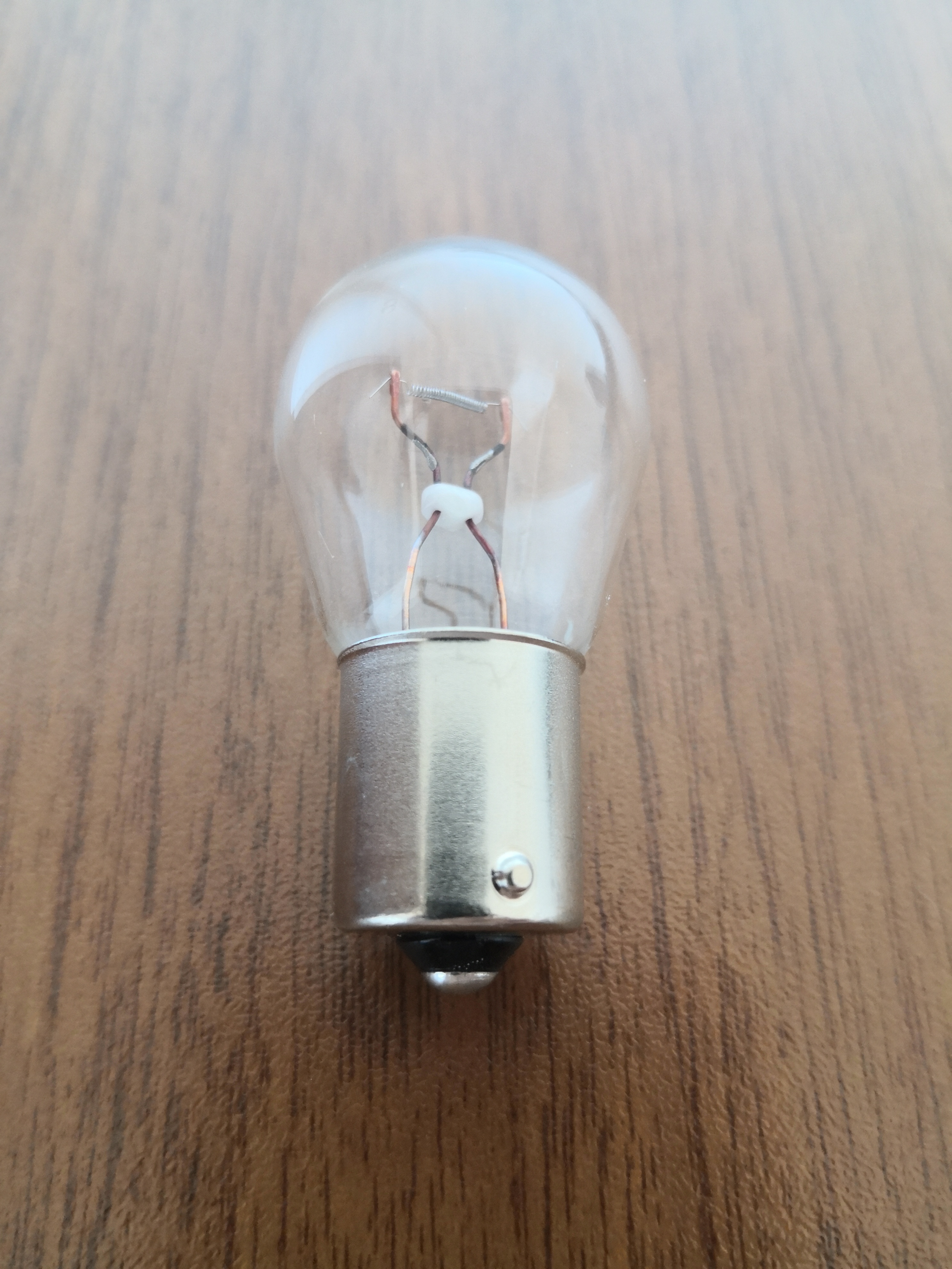

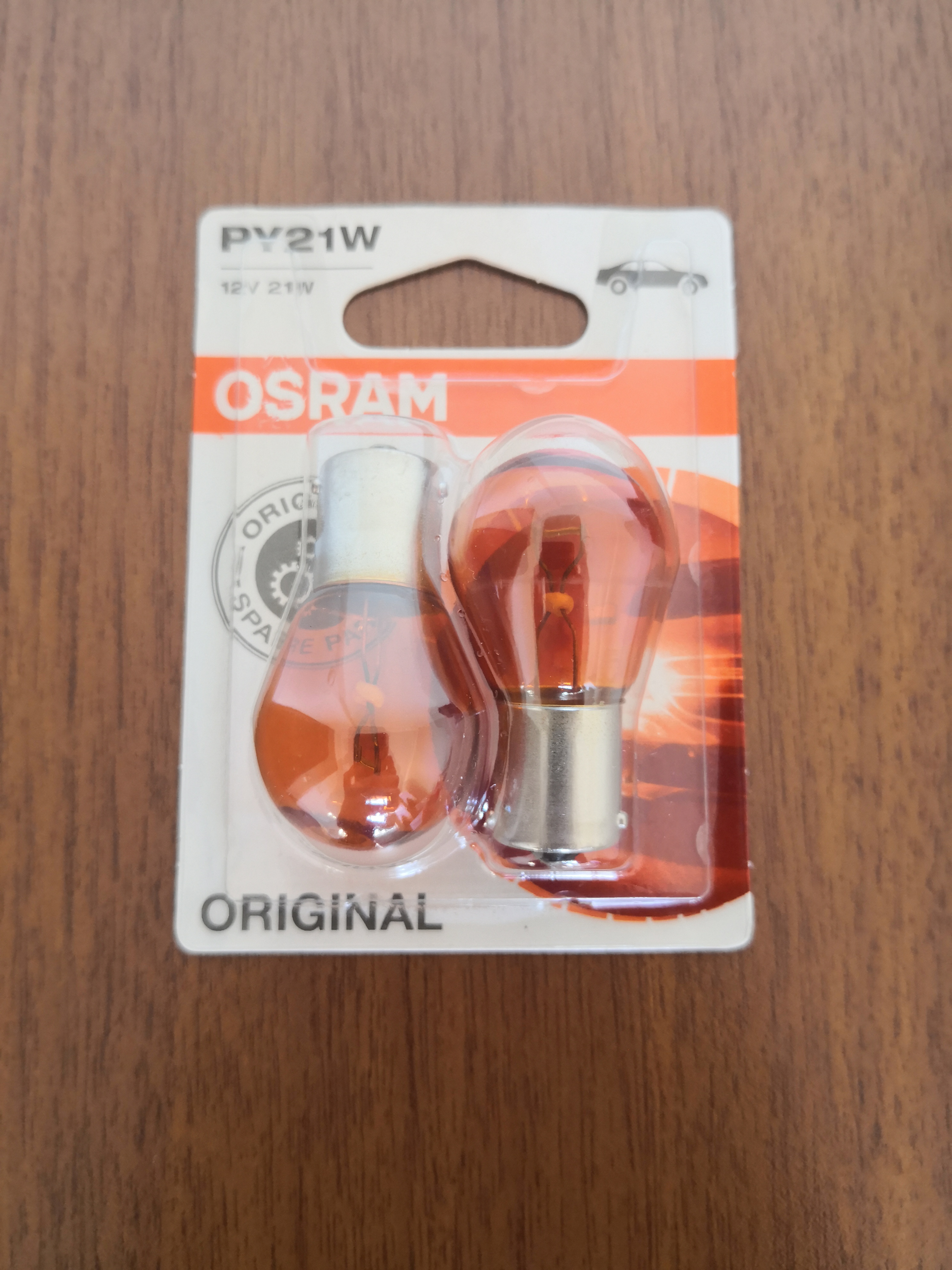

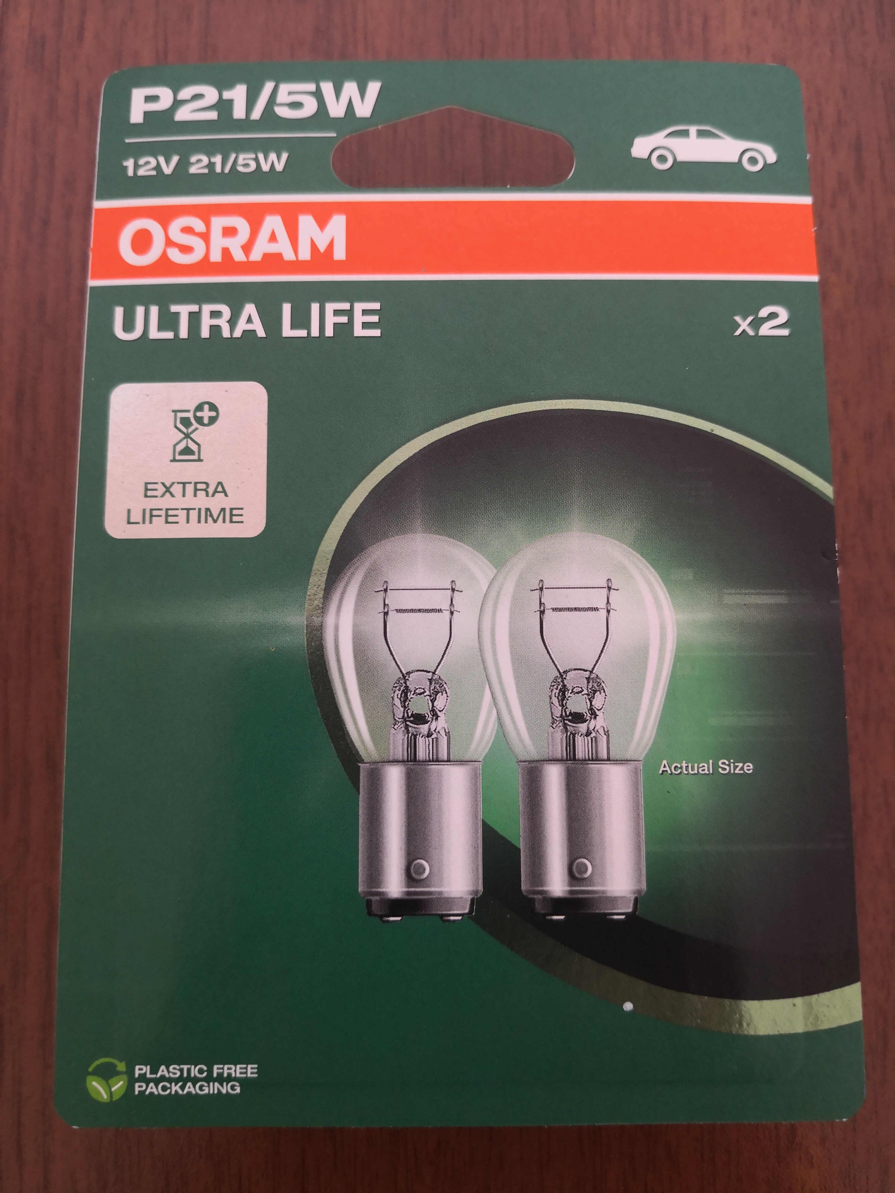

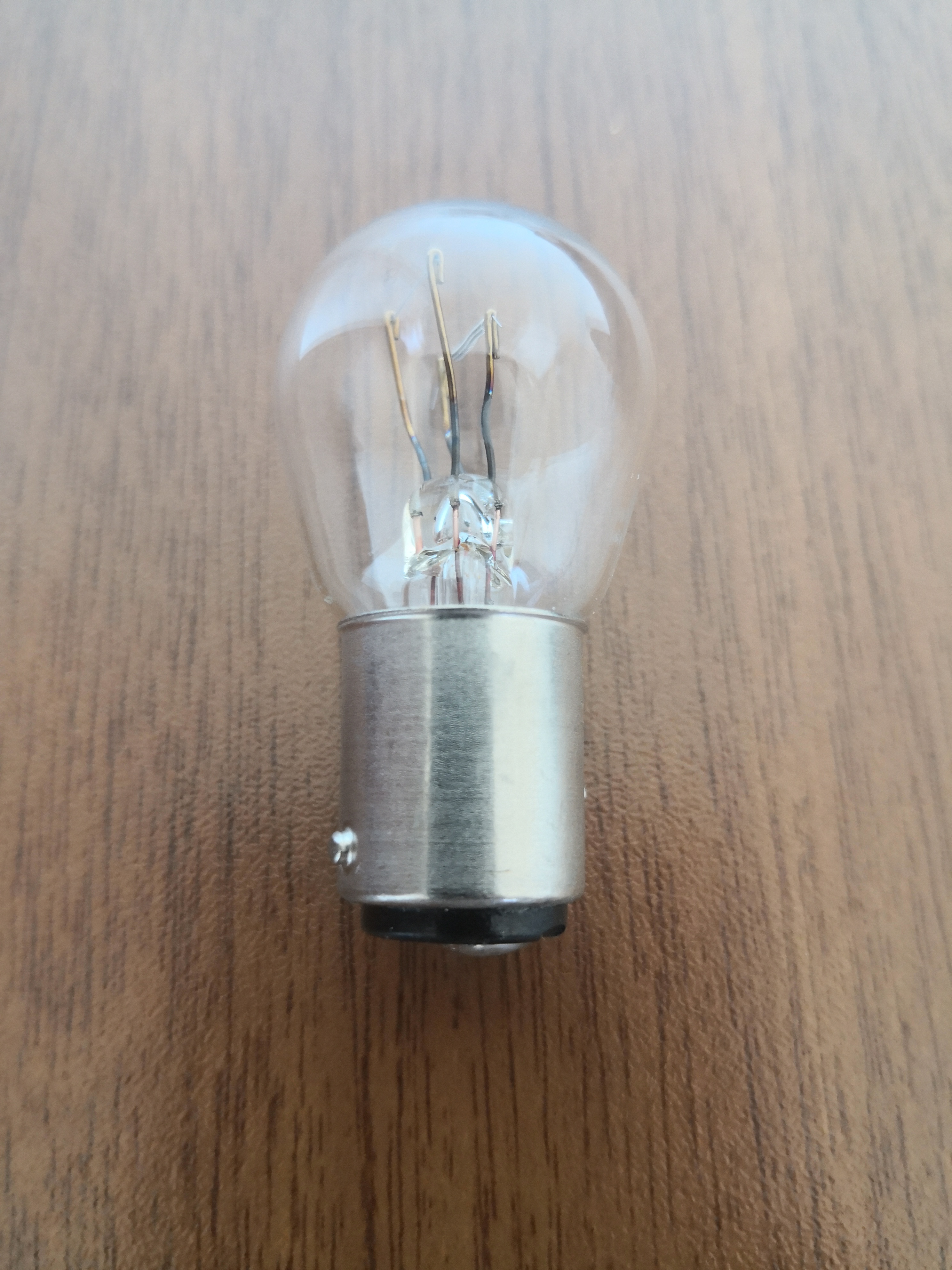

    Accentte kullanılan birçok ampulü internetten yedek aldım. Fazla para vermeye gerek yok. Yedekte dursunlar. Hepsi Osram marka. Ön far sinyali, stop farı sinyali ve çamurluk sinyali ampulü. Py21W 93 turuncu sinyal ampul 12V 21W 10 adet tek duy.
    Stop farı fren ve park ampulü. 12V P21 5W park stop ampulü çift duylu ikili ambalaj.
    Stop farı geri vites lambası ampulü. P21W 93 sinyal stop ampul 12V 21W 10 adet tek duy düz.
