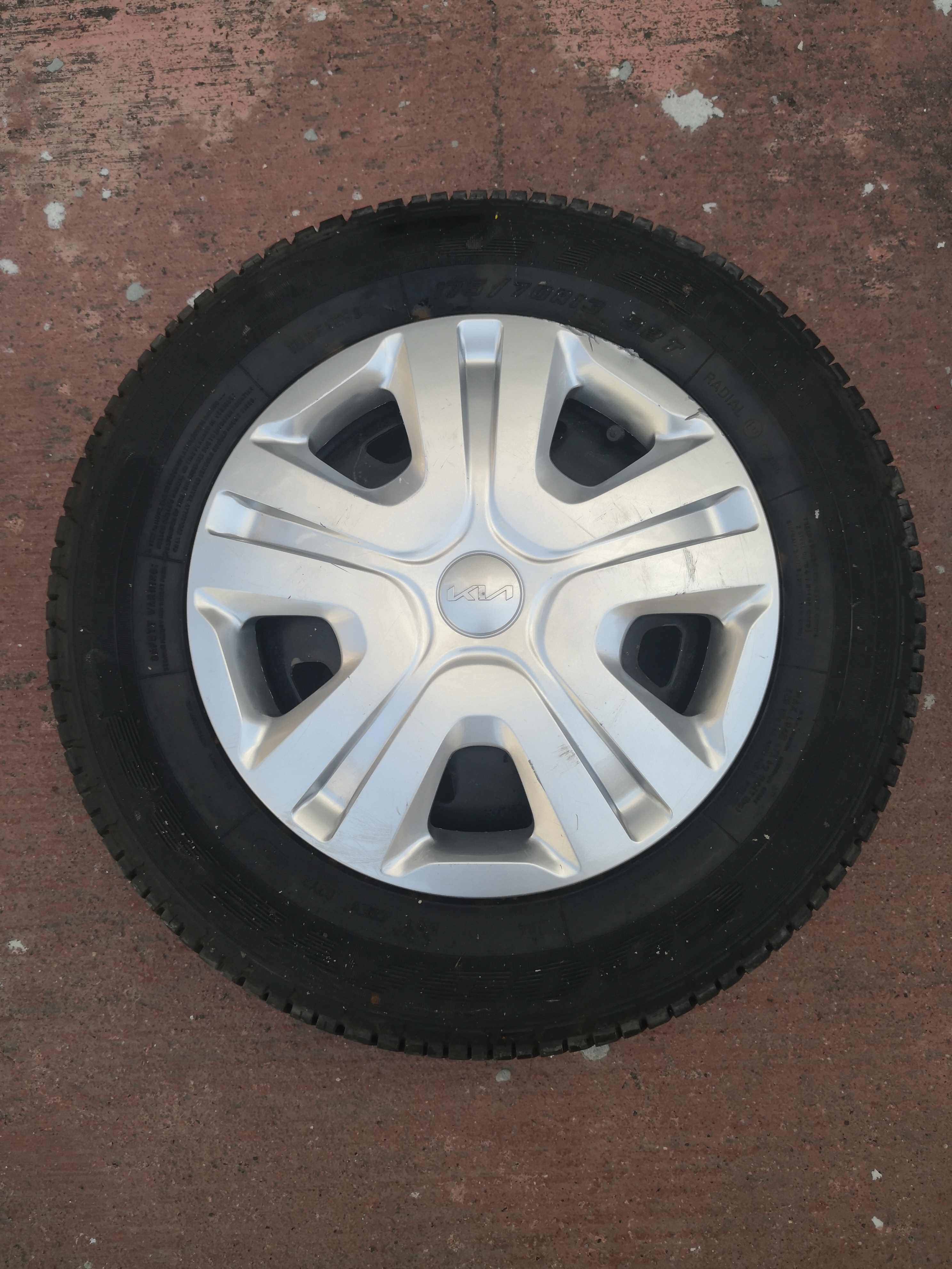

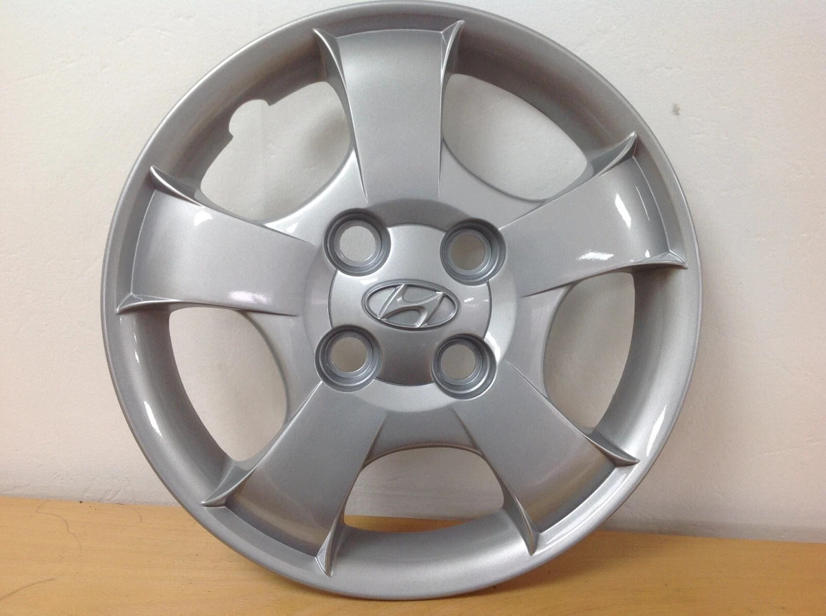

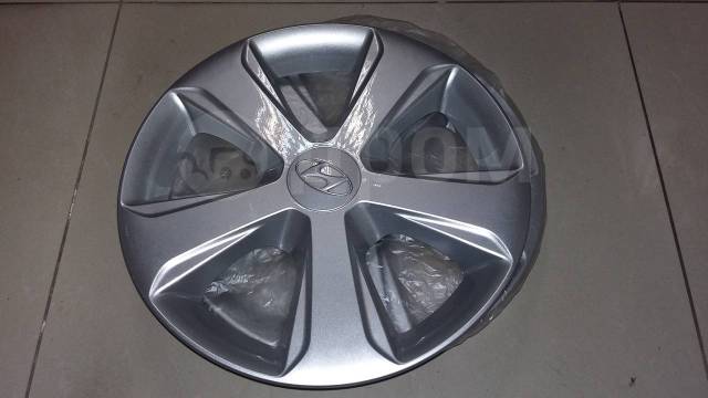

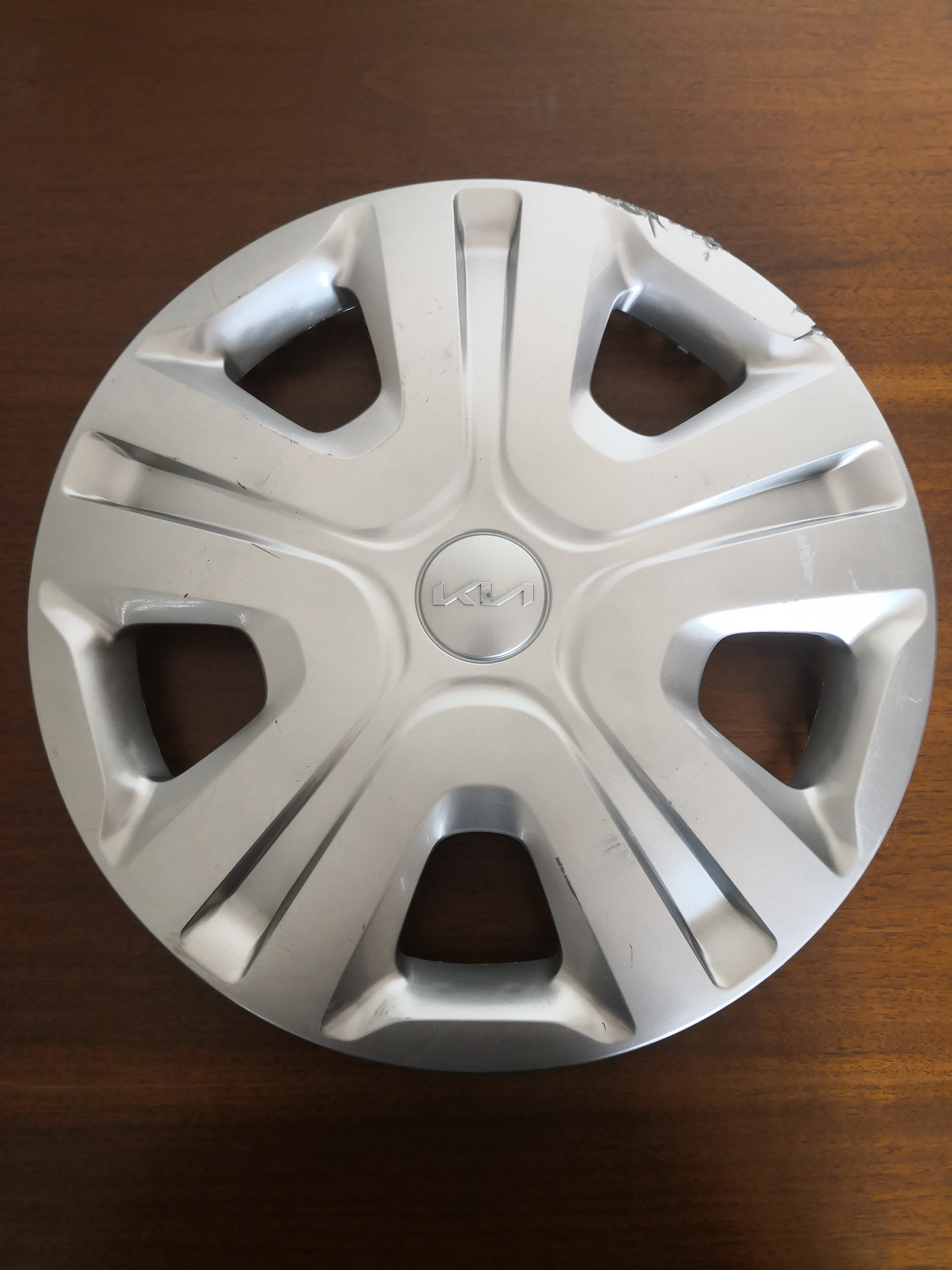

    Accent milenyum için uyumlu 13 inç jant kapaklarından bahsetmek istiyorum. Sizin de bildiğiniz uyumlu jant kapakları varsa öğrenmem iyi olur. Bunun dışında hiç jant kapağı olmayan Accentler için ya da farklı uyumlu jant kapakları için aklıma H100 kamyonetlerin jant kapağı geliyordu. İnternette yan sanayi benzerleri var. H100 kamyonetler gibi olan Kia kamyonetlerin jant kapağına rastladım ve araştırma fırsatım oldu. Kia Bongo mu ne. Model adı bile bilinir değil bence. K2500 K2700 falan yazdığı oluyordu. Bijon yeri olmayan bir jant kapağı. Güzel duruyor. Bu jant kapağı boyut olarak uyuyor. Hatta önceden Hyundai H100 kamyonetlerin arka tekerlek jantının bizim Accentlerden küçük olduğunu sanırdım. Onlar da 13 inç olmalı. Jant kapağı boyut olarak tam uyumlu. Uyum açısından tam uyumlu değilmiş. Yedek janta denedim. Janta hiç sıkışmıyor. Öylece boş duruyor. Cırt kelepçe gerekebilir. Sabitlemesi zor olur gibi. Kia logolu olması aracı melez bir araçmış gibi gösterir. Bijon yeri olmadığı için janta takıldığında çok orijinal durmaz. Hyundai H100 ve Kia kamyonetlerin jant kapağı Accentte kullanılabilir gibi ama çok beklediğim gibi değilmiş. Accentin yaygın 13 inç jant kapağı bu. En doğru parça kodu bu gibi. 52960-25600
    https://www.ebay.co.uk/itm/154639155453
    Bu da var. 52960-1A100
    Diğerleri. Boyutları farklı mı bilmiyorum.
    52960-25500
    52960-25800
    52960-25600
    Vantilatör pervanesi gibi olan Accent Admire makyajlı kasa jant kapağı. 52960-25030
    https://www.ebay.com.au/itm/184931890048
    Kialı jant kapağı parça kodu bu. 52970-4E630
    https://mg.gmarket.co.kr/Item?goodscode=3372253331
    Bu şekilde duruyor. Yedek lastik Goodyear marka.
    Yedek lastikte böyle bir sibop kapağı var.
    Hyundai H100 jant kapağı. 52960-4F130
    https://baza.drom.ru/blagoveshchens...snogo-diska-hyundai-52960-4f130-53258571.html
    Eski. 52960-4F100
    https://www.hjcc.co.kr/m/product_detail.html?brand_uid=943257

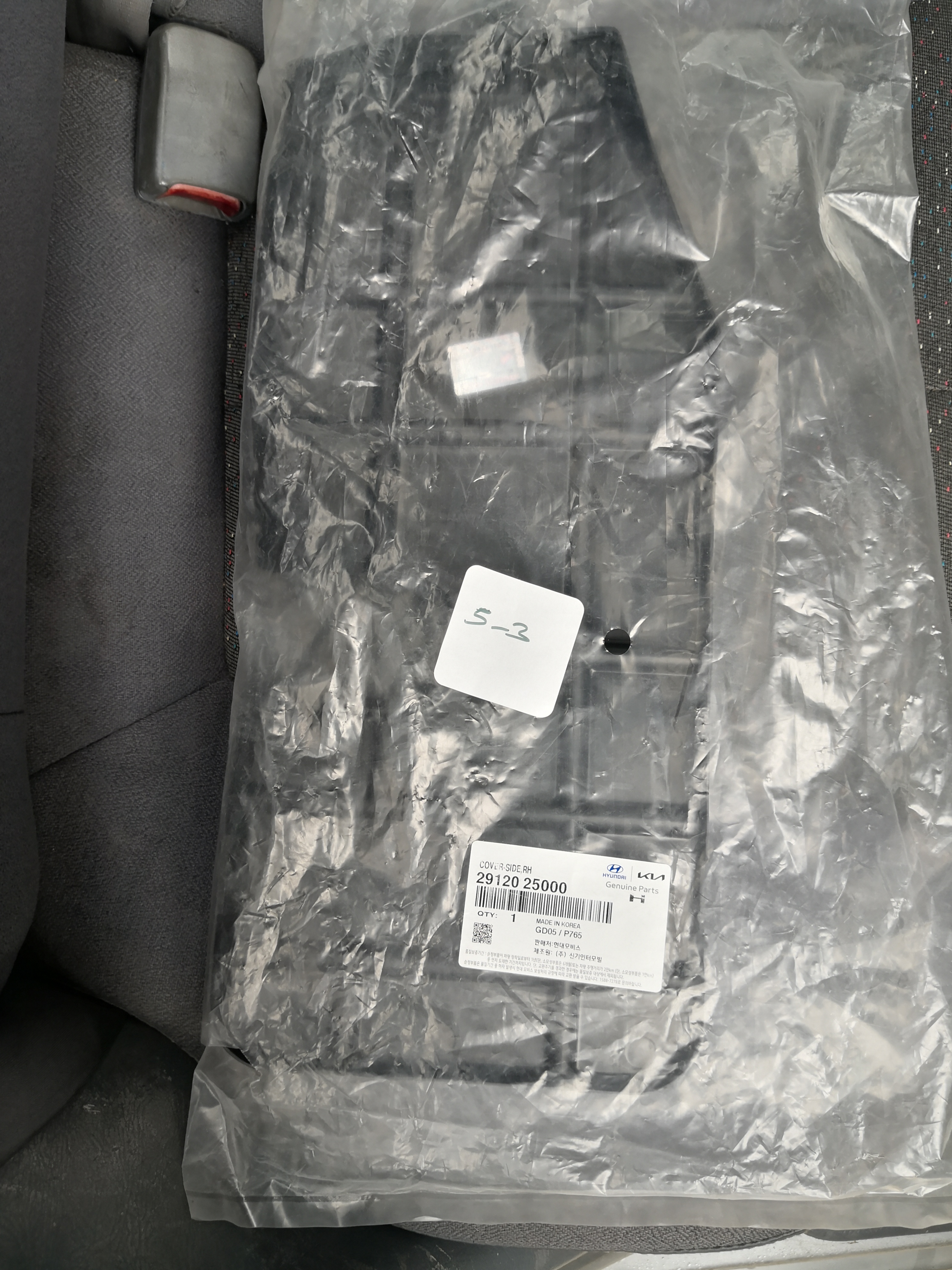

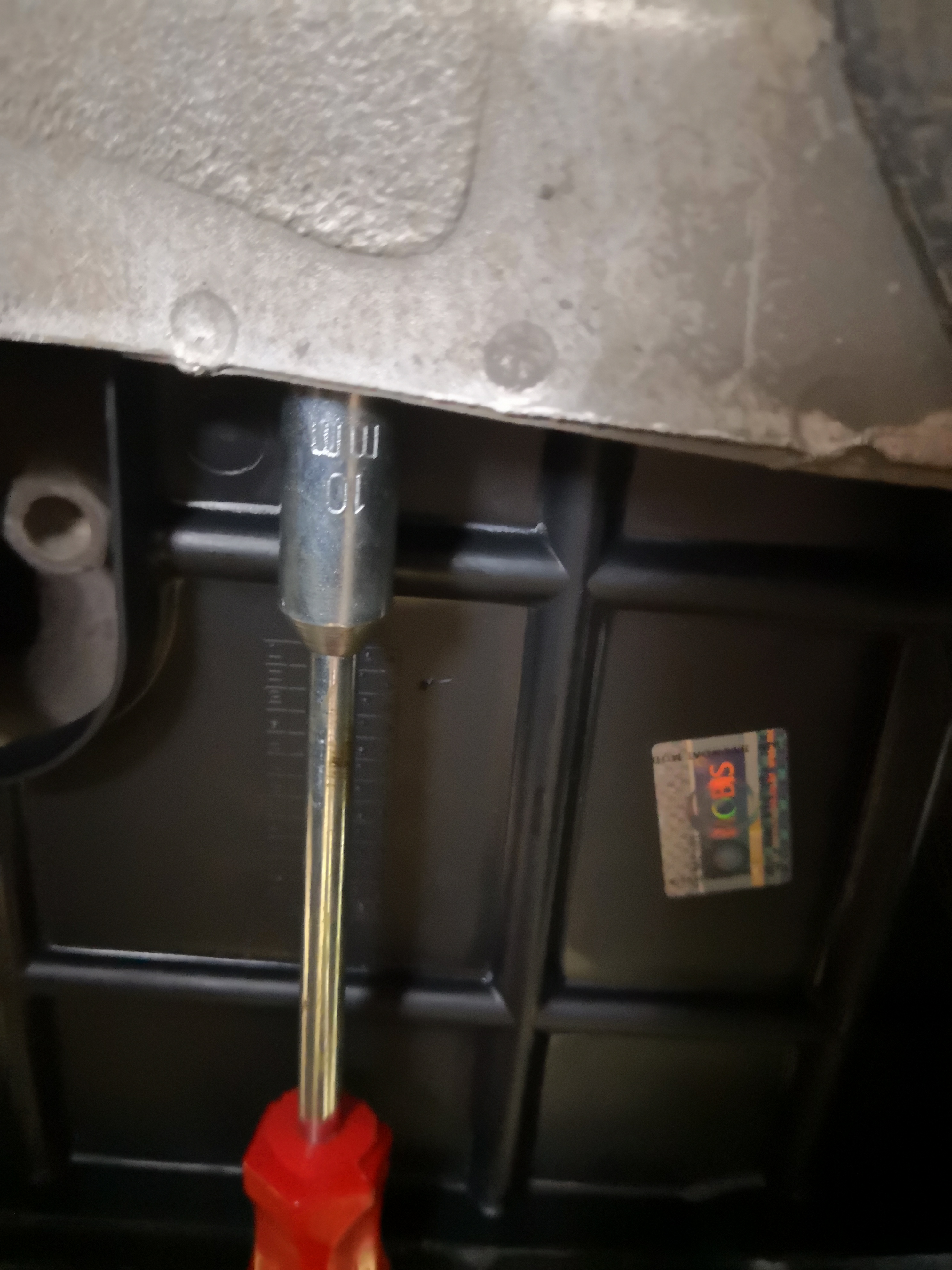

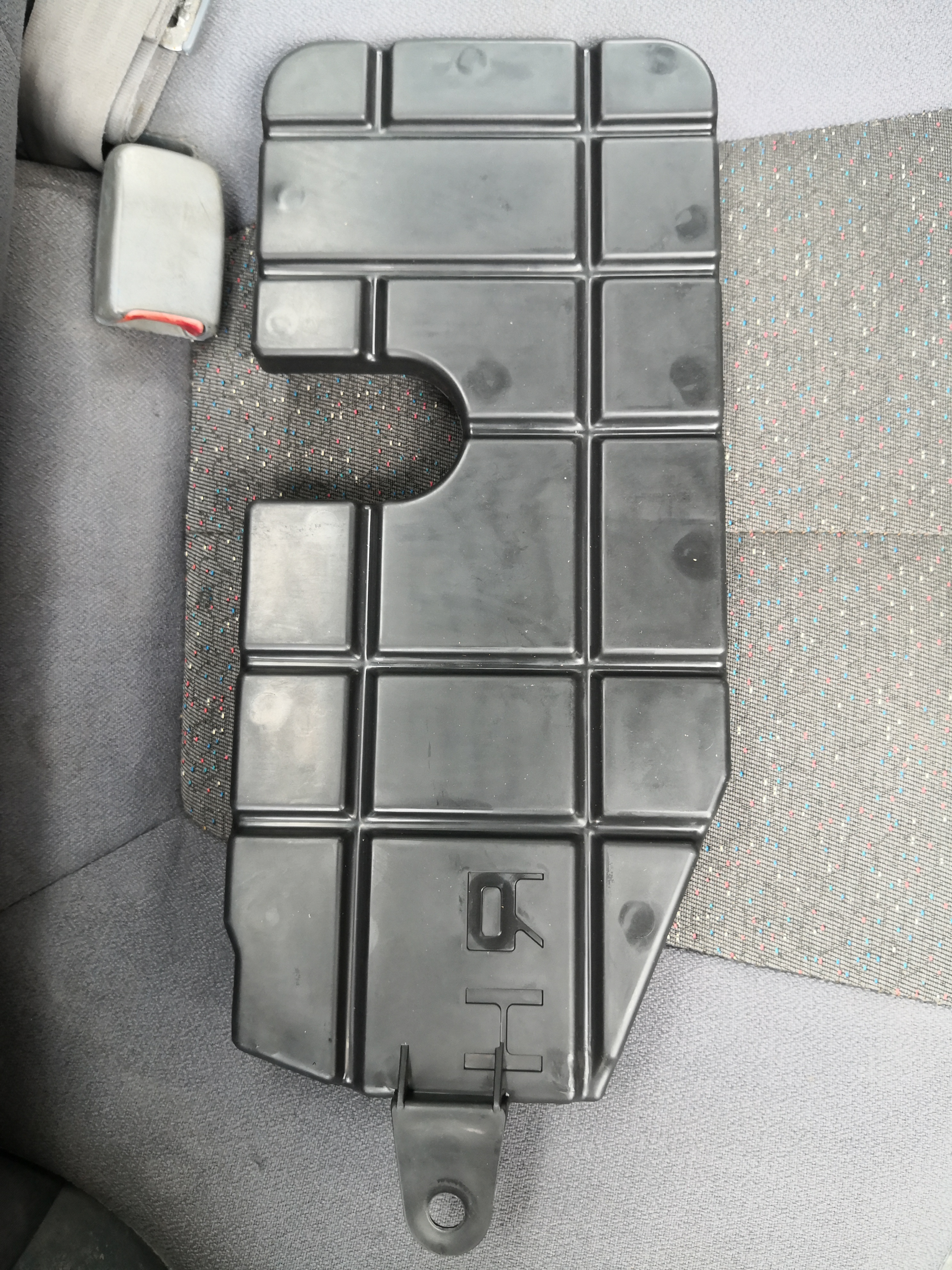

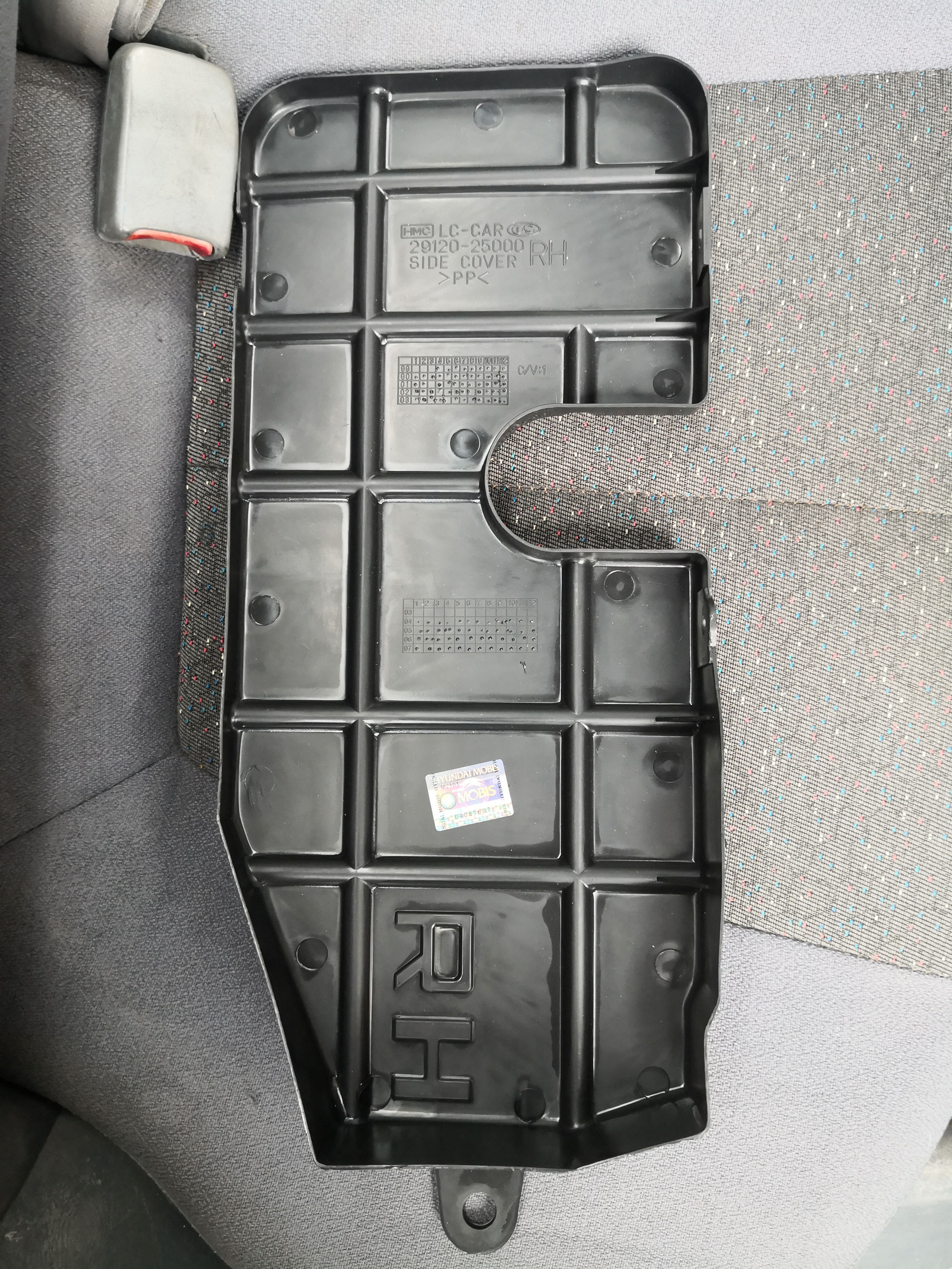

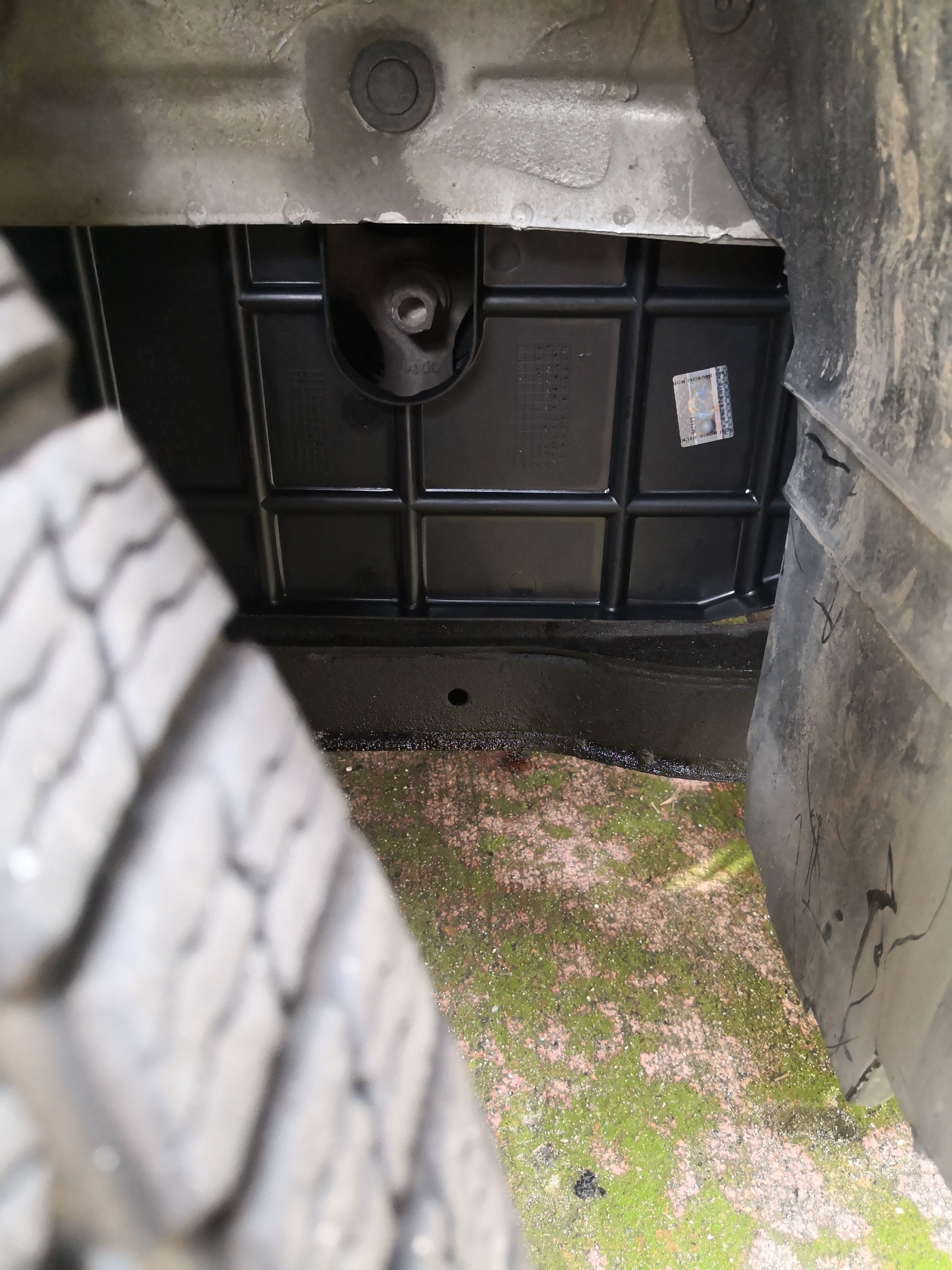

    Ön sağ yan karter muhafazası kırıldı. Ben de yenisini internetten aldım. İnternetten parça almak bence çok rahat. Orijinal geldi. Mobis etiketi var. Yan sanayi de olsa benim için fark etmezdi. Davlumbaz ve karter muhafazasında kullandığım uyumlu orijinal Hyundai cıvataları ve Starklips yan sanayi plastik vidalı klipsi kullandım. Çok harika oldu. 10 mm anahtar lokma tornavidayla işimi gördüm. Anahtar girmeyen yerlerde iş görür. Klips sökme tornavida aleti de aldım. Klips sökme konusunda daha iyi bence. Parçayı iki cıvata ve bir klips tutuyor. Yarasın Accente. Değişim ve takma işi kolay. İsteyen kendi yapabilir. Kolayca taktım. Bu tarz parçalarda Hyundai logolu parça kodu içeren etiket varsa bence sökülmeli. Çok sırıtır. Aracın yıpranmış parçasını yeniledik. Sonuçta aracın bir parçası. 29120-25000

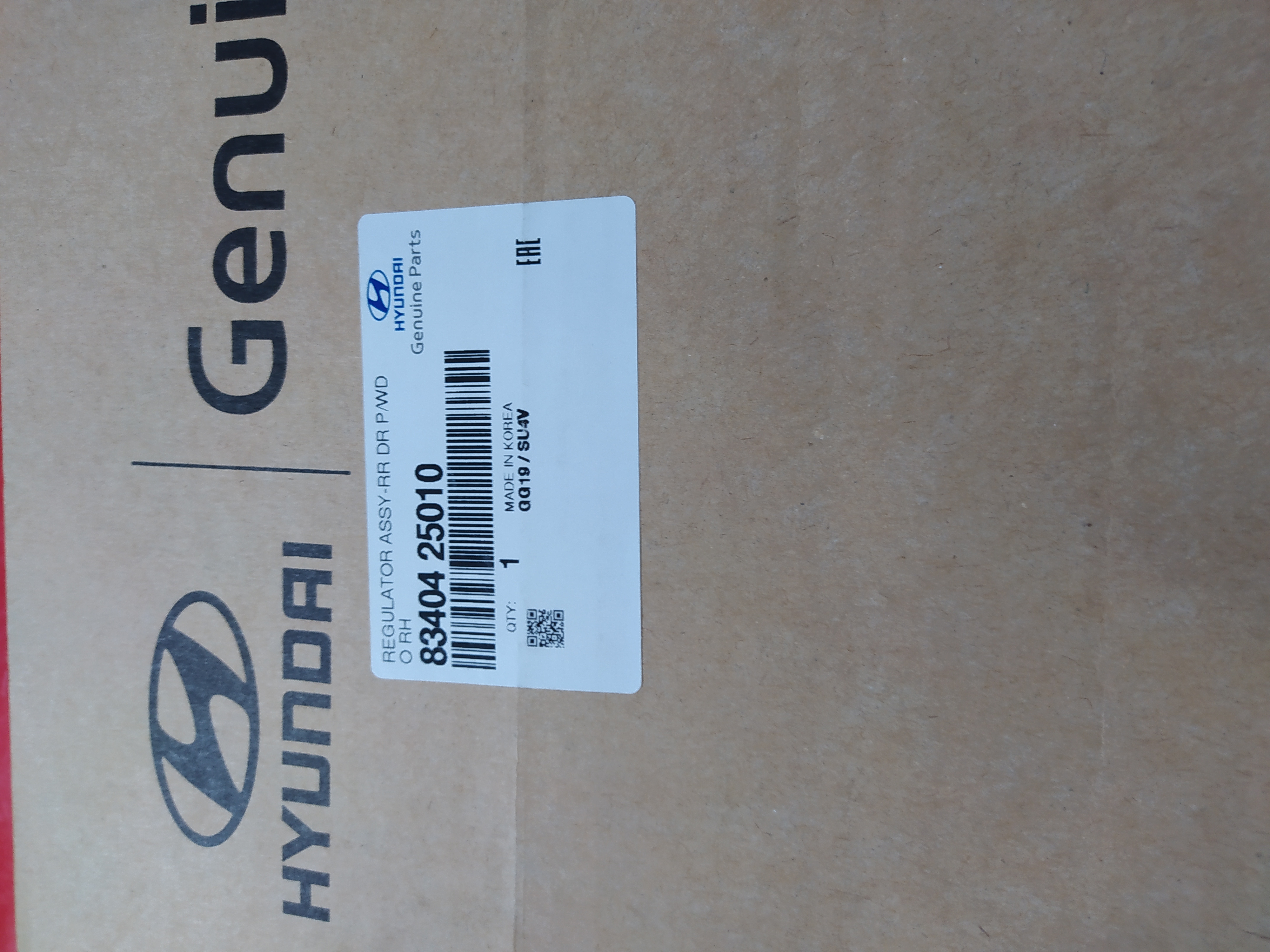

    Daha önce arka sağ kapı için aldığım cam krikosu. Servisten bulmuştum. Otomatik cam için. Bu takıldıktan sonra cam canavar gibi çalışıyordu. Parça koduna yer verelim. 83404-25010
