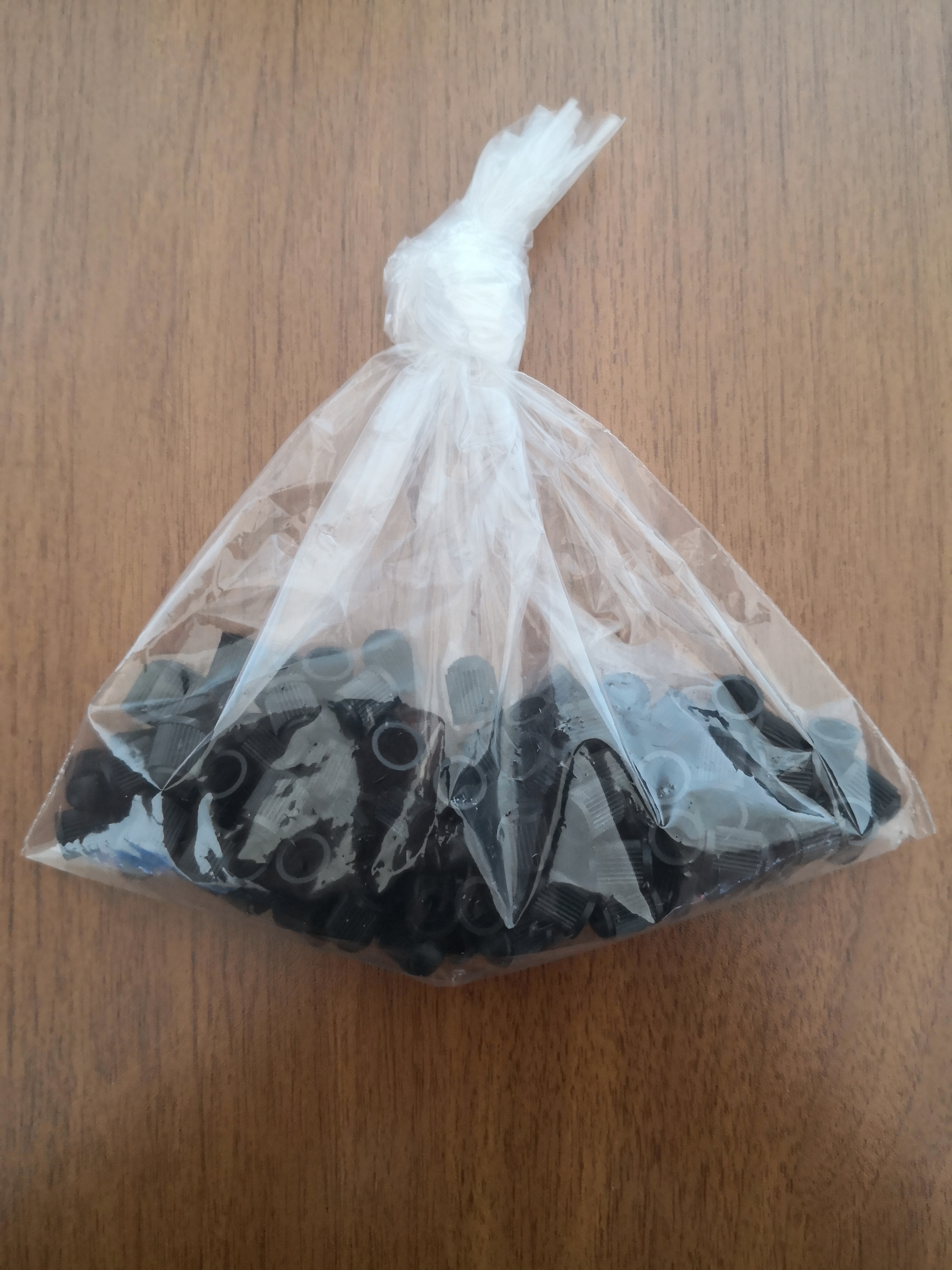

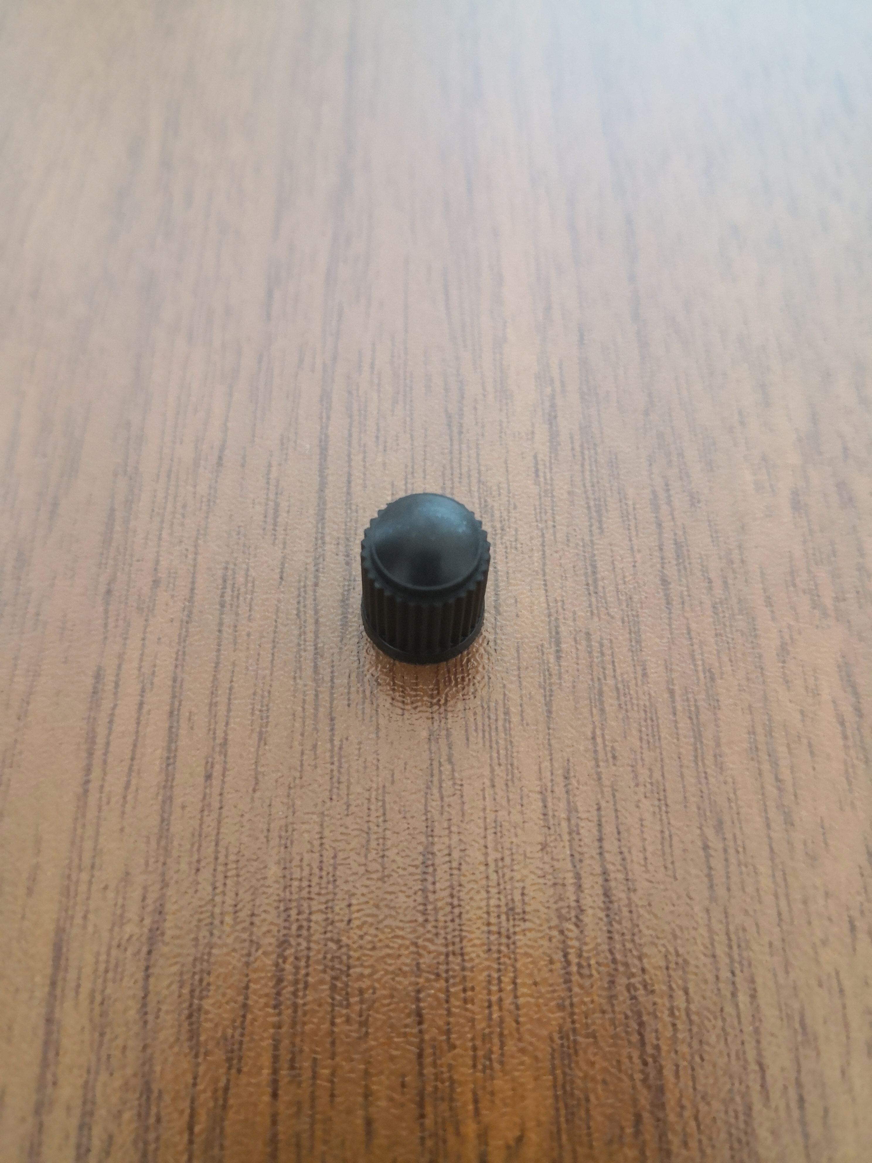

    Sibop kapakları eksilebilir diye ben de internetten 100 tane aldım. Yedek dursun. Çalan şerefsizdir bence. Sibop kapakları kaybolunca hoşuma gitmiyordu. Sürekli lastikçilerde aramaktansa elimde olması daha iyi oldu. Sanki mahallede tedarikçisi ben oldum. 5 lira. :D Hyundainin tekli bir sibop kapağı parça koduna rastlamadım. Orijinaline gerek yok.
