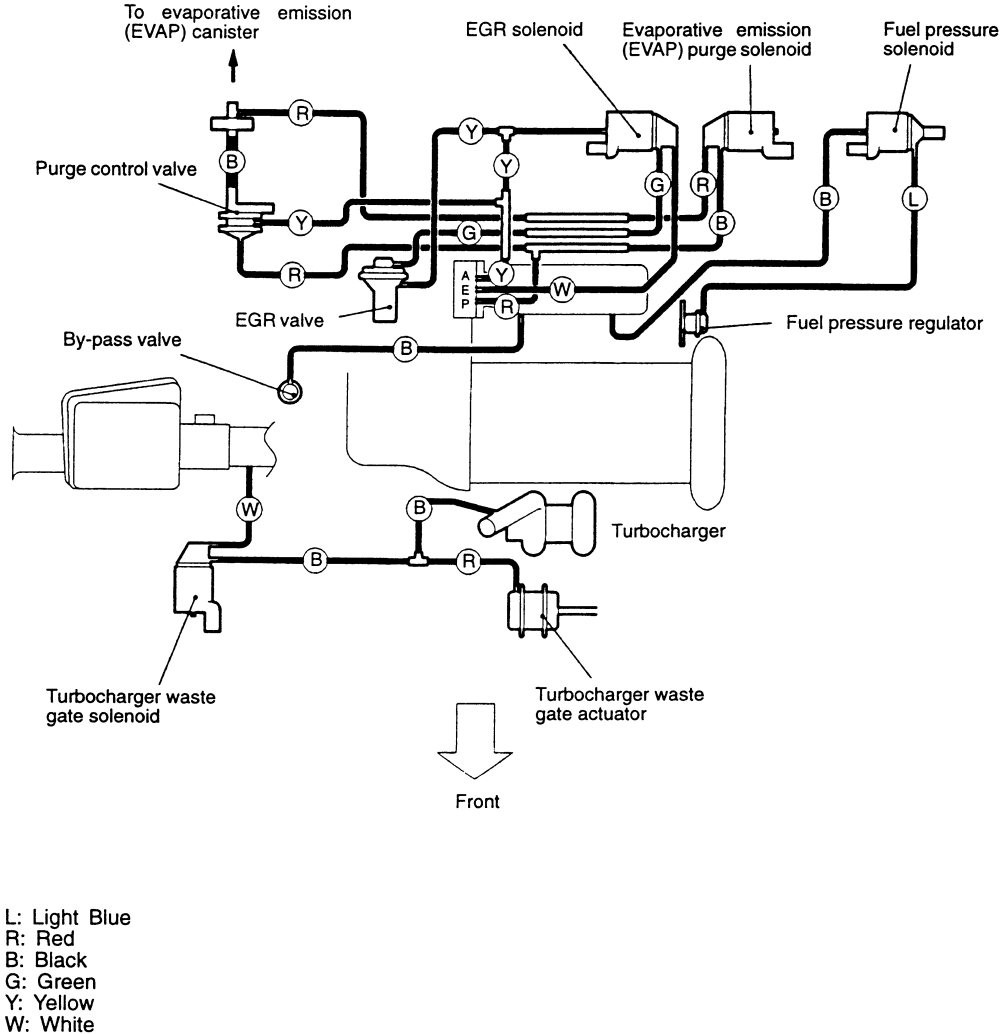

    Bakın bunları motor modifikasyonundaki bir uygulaması.Farklı bağlanabiliyor demekki.[​IMG]
  6. bykadir
    bykadir Vip Üye
    12 Şubat 2008
    2,686
    2,466
    Konya/Selçuklu(Aslen Akşehir)
    Kadir Durak
    Bu da P nin ne işe yaradığını gösteriyor.
  7. bykadir
    bykadir Vip Üye
    12 Şubat 2008
    2,686
    2,466
    Kadir Durak
    Burada da zannerdersem .Kırmızı : P ,Yeşil : E ,Sarı : A1
    Bulabildiğim bunlar belki bir yardımı dokunur.

    Arkadaşlar şimdi paylaştığım grafiklerde(en son grafik)bu boruların bağlatılarını incelerken orada yeşil boru egr valfi diye bir yere bağlanıyor. Acaba o valf bizim motorlarda varmı? Varsa nerede. Geçenlerde motoru incelerken ucu tıkalı o incelikte bir boru buldum. Borunun karşı girişini bulamadım. Acaba bu valfe giden boru olmasın. Sonradan ustanın biri iptal etmiş belli Orjinal değil.
    Biraz inceledim bazıları bu valfi iptal ediyorlarmış. Bu da yakıt ve emisyon bozulması olarak geri dönüyormuş. Bu valf yanmayan Eksoz gazını tekrar yanma odasına gönderiyormuş. Bu da yakıtı etkiliyor tabi. Bu valf zamanla kirleniyormuş ve de temizlenmesi gerekiyormuş.
    Şimdi kafama takıldı bizim motorlarda var mı varsa nerede? O tıkalı boru ne işe yarıyor. Birde boşta duran bir soket var. O da meçhul.
